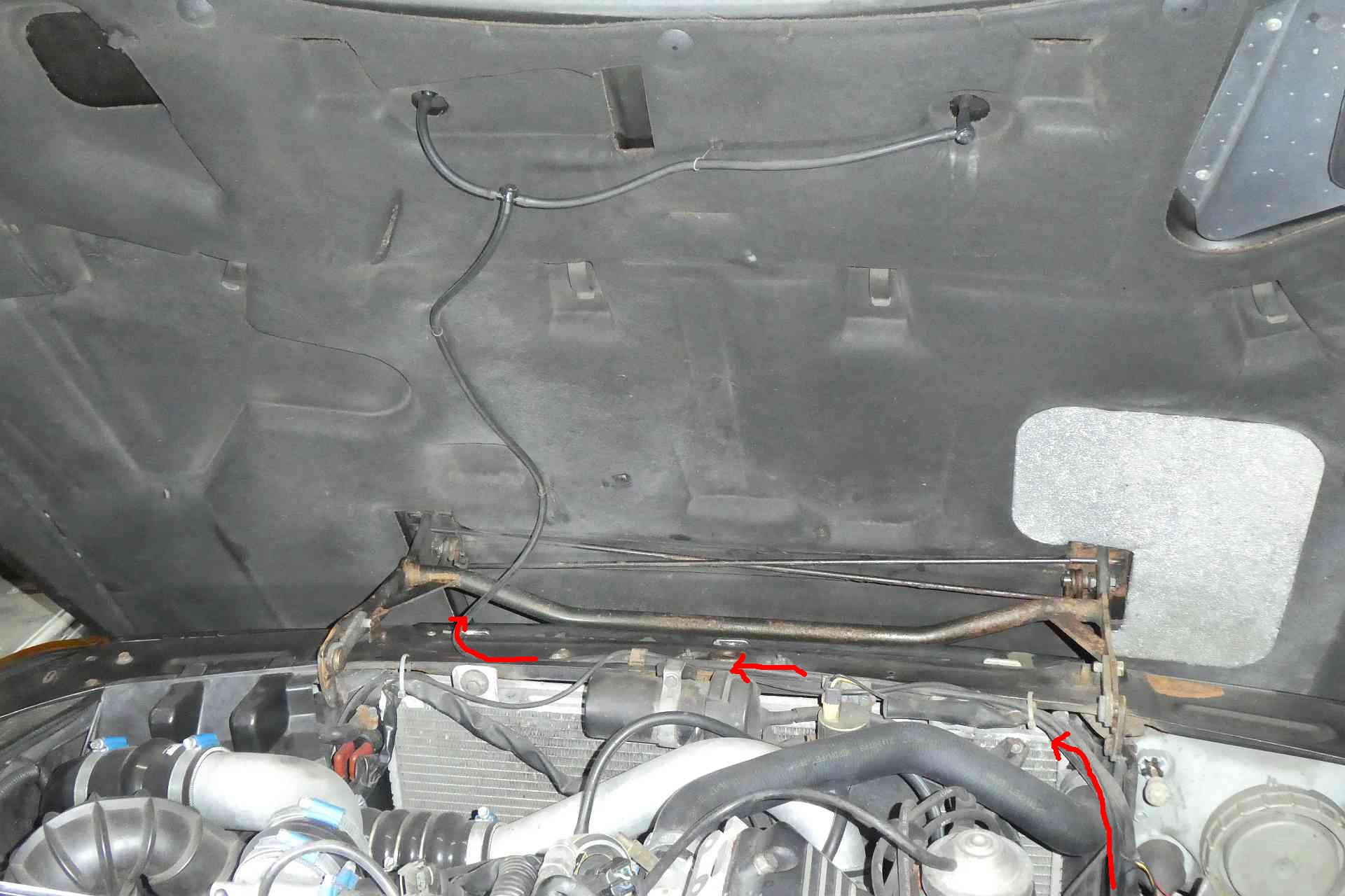

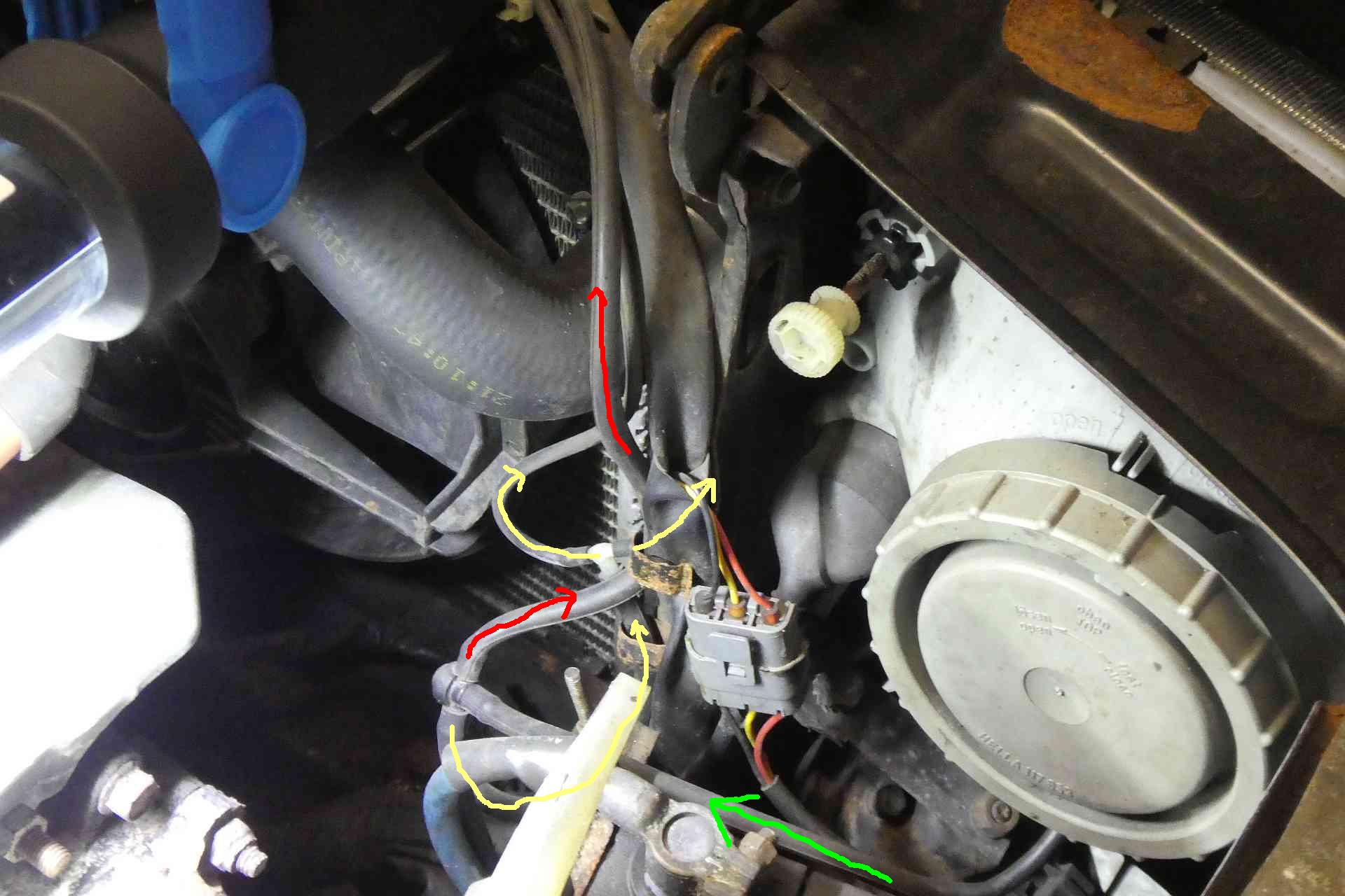

Falls es noch von Belang ist, so sieht der Verlauf bei meinem Wagen aus.
Schlauch_01.thumb.jpg.ac56e92a9d184c2b759b7dbdb3e5087c.jpg Schlauch_02.thumb.jpg.f44a2f68285404522e1a1d30ea2a5567.jpg
Grün = von Pumpe
Gelb = zu den Scheinwerfern
Rot = zur Haube

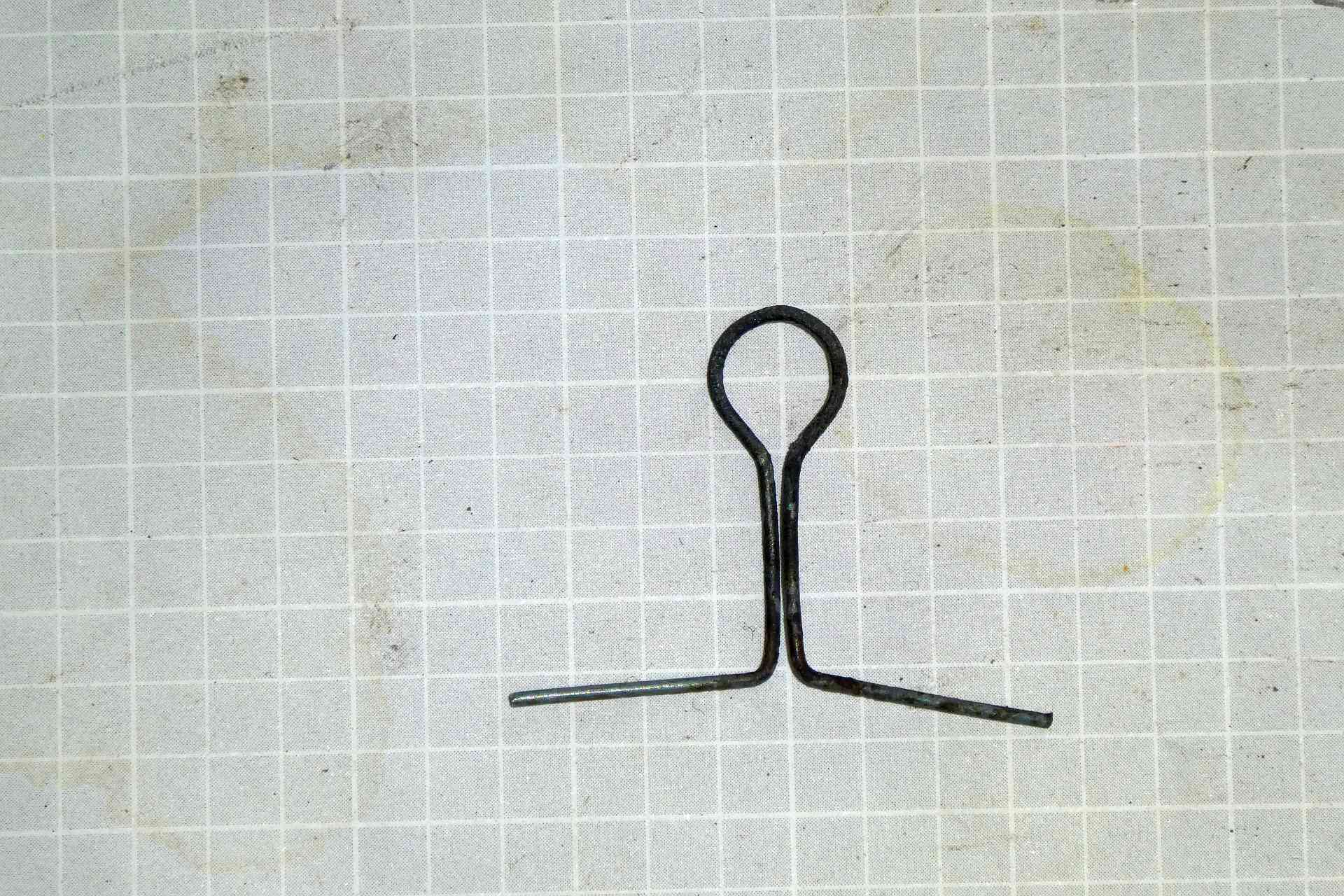

In der Haubendämmung ist der Schlauch mit solchen Drahtösen befestigt.
