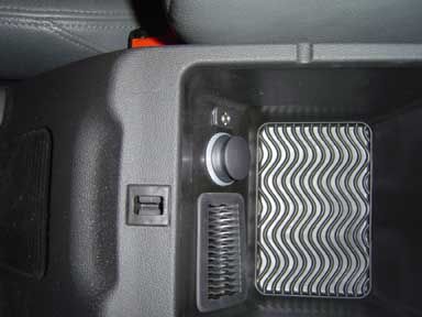

Zum Thema Handbremshebel einstellen brauchst du nicht die Konsole demontieren. Wenn du die Mittelarmlehne aufklappst und den Münzhalter entfernst ist darunter die Mutter zur Einstellung.

Bild von https://archiv.langzeittest.de/saab-9-3/berichte/2005/februar.php
Danke, dass hilft. :hello:
