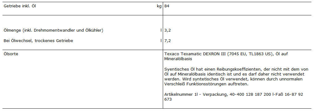

Das habe ich dazu gefunden..........

Das erfüllt die Anforderungen wie in Brose's Bild (danke dafür) und natürlich die von Opel/Saab ATF4/ Dextron III.

Und wenn Brose aus dem WIS(?) zitiert: dass man mineralische Öle nicht mit synthetischen mischen soll, dann wird das wohl seinen Grund haben.

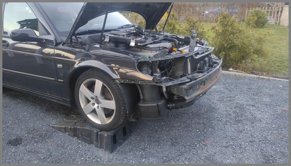

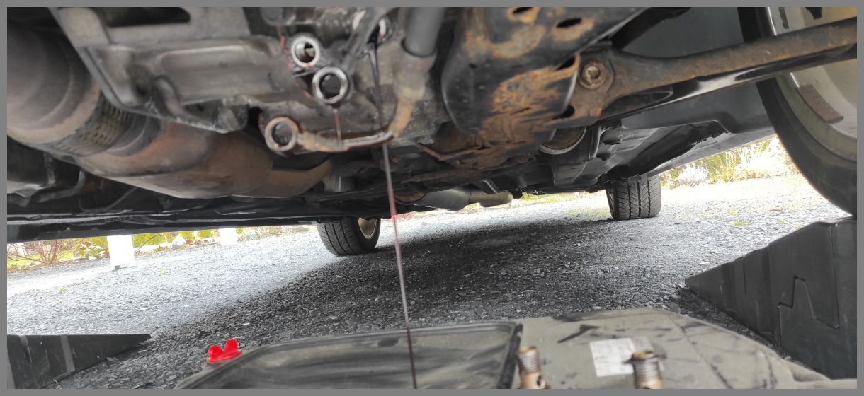

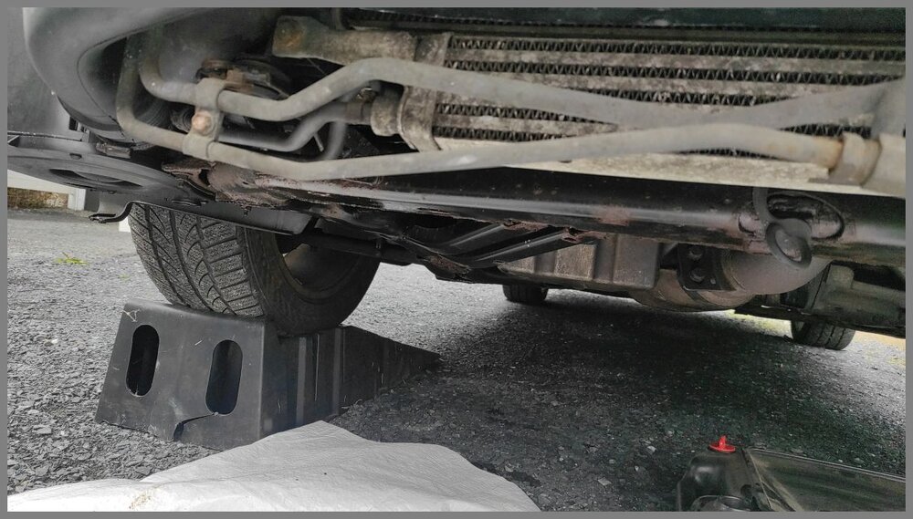

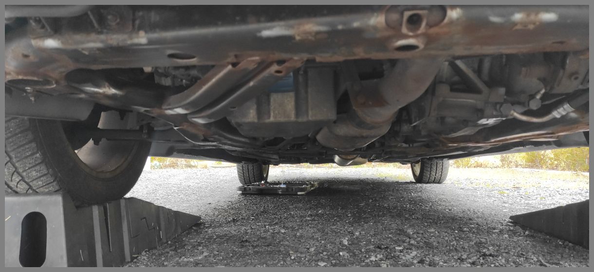

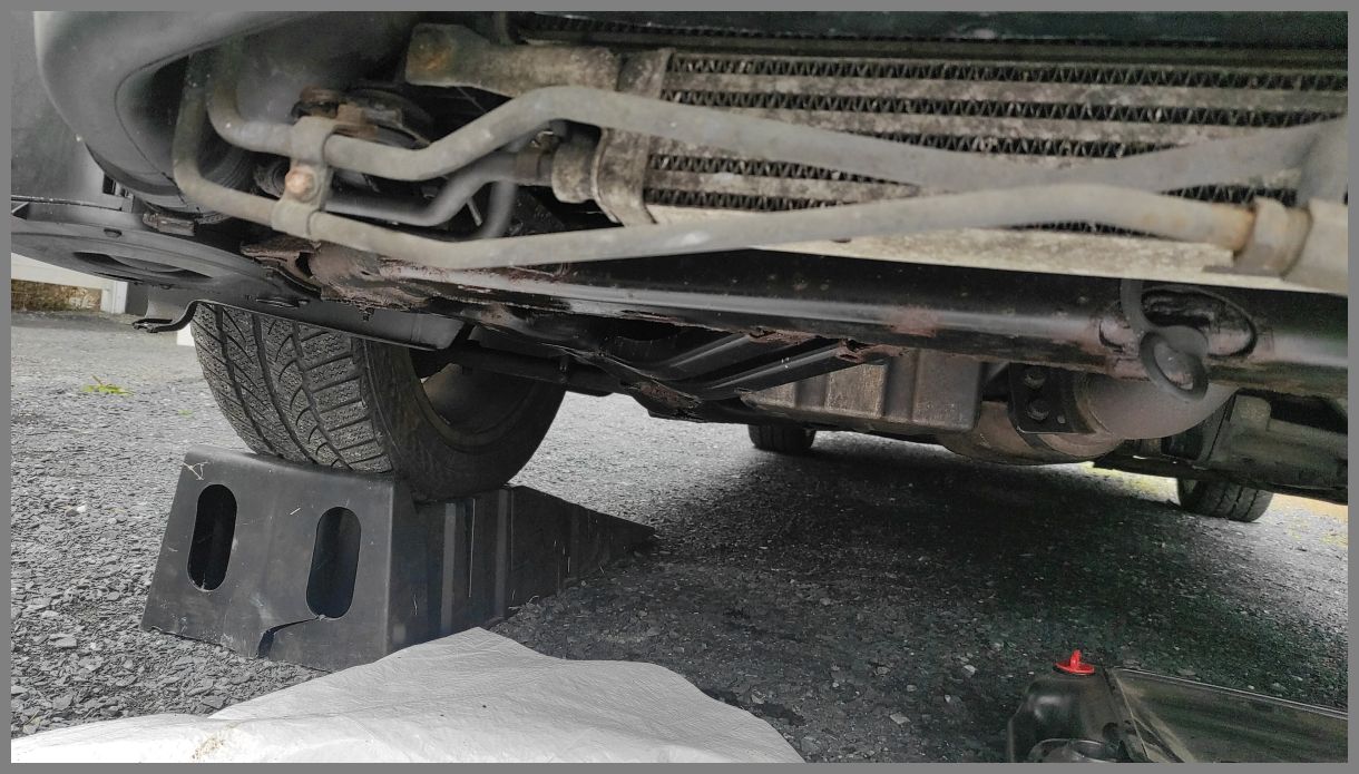

Spät zum Abend noch mal fix ein paar Bilderchen zum Thema-weswegen ich überhaupt auf die Ölproblematik gekommen bin.
Hier das eigentliche Corpus Delicti:
?temp_hash=6ef6f62d2fa9e5d67611ccbc73fab357
Bei dem war eine der Ölleitungen vom Getriebe zum Kühler undicht.

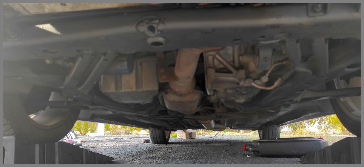

Also: Stoßstange ab, Lampen ausgebaut...
Fachmännisch Öl abgelassen :smile:
Eingentlich sieht man nicht viel. aber links im Bild ist alles schön Ölfeucht.

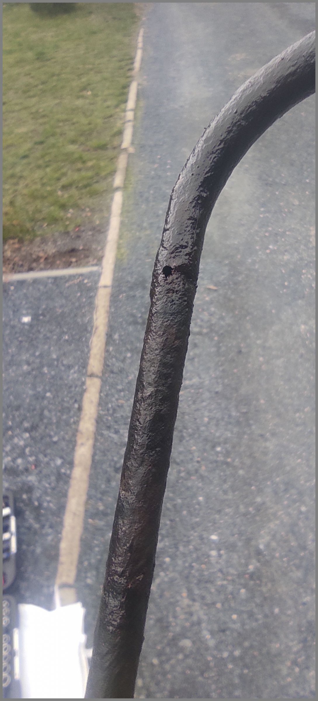

1618084710236-jpg.196834

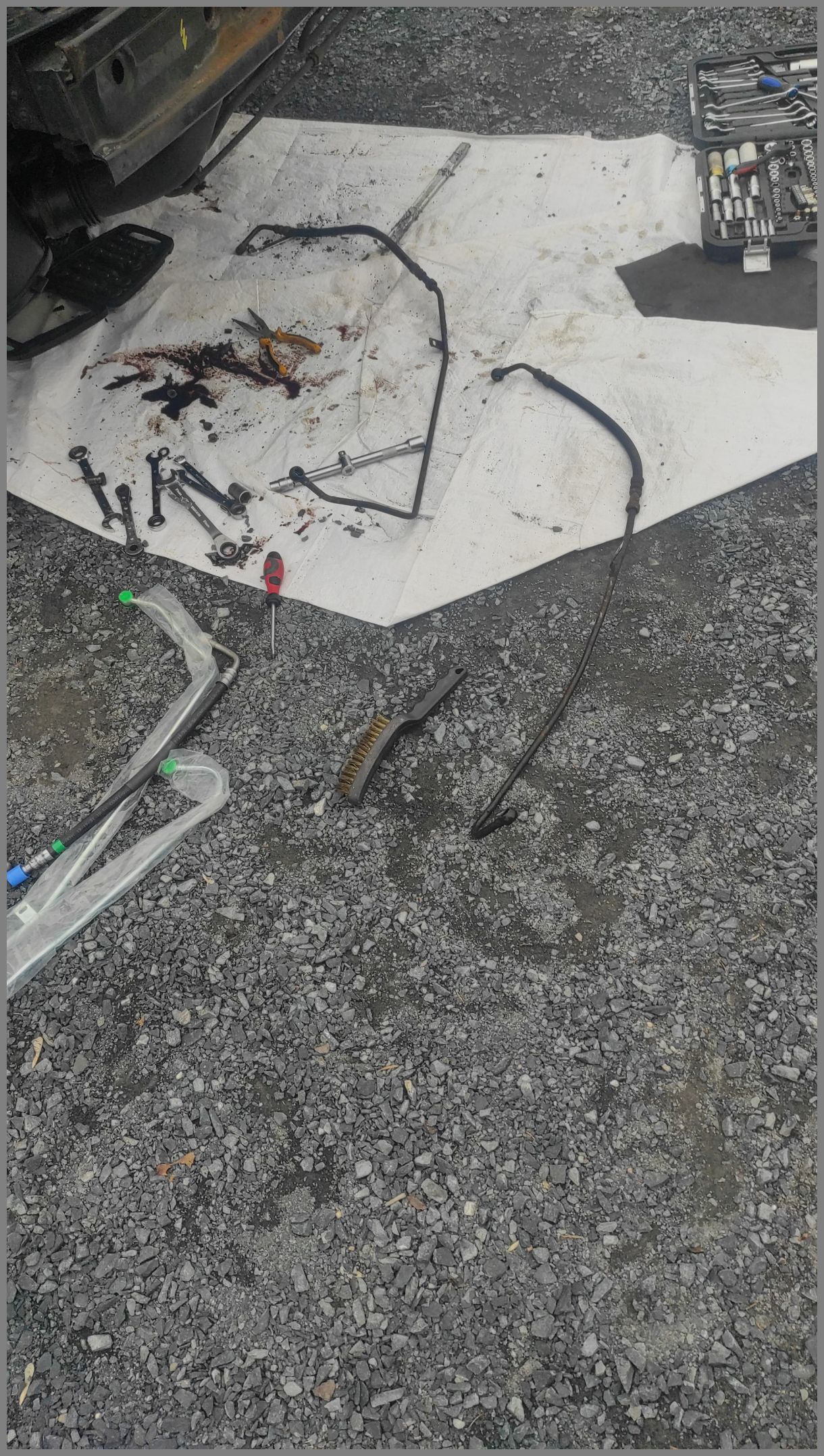

Ausgebaute Ölleitungen :
Dabei habe ich die Konstrukteure ein weiteres mal verflucht.
Im Grunde sind die Leitungen nur mit 4 Hohlschrauben befestigt.
Dazu kommt noch eine versteckte, die irgendwo ins Gehäuse vom Lüfter reingeht.
ABER: um an die Leitungen zu kommen, muss wie bereits gesagt; Scheinwerfer+Blinker raus, Stoßstange ab.
Die bekommt man aber nicht ab, wenn man nicht die Hochruck Waschanlage auseinanderbaut.
Damit man überhaut irgendwie an die Schrauben im Kühler kommt, muss dieser noch gelöst werden.
Also die Aufhängung unten muss auch noch ab.
Jetzt sind abgewinkelte Gynäkologenfinger von Vorteil.
Alternativ tuts auch ein extralanger gerader 19er Ratschenringschlüssel-sonst kammt man nicht an die untere Schraube für die Leitung im Kühler.
Ich musste extra noch mal in den Baumarkt deswegen fahren. Ich habe zwar 100-19er Schlüssel..aber alle irgendwie zu kurz, abgewinkelt, gekröpft .Ne Nuss passt natürlich nicht rein. Da hätte ich auch noch 100 gehabt.
1618084710225-jpg.196833
Hier dann das eigentliche Problem:
Durchgerostet...

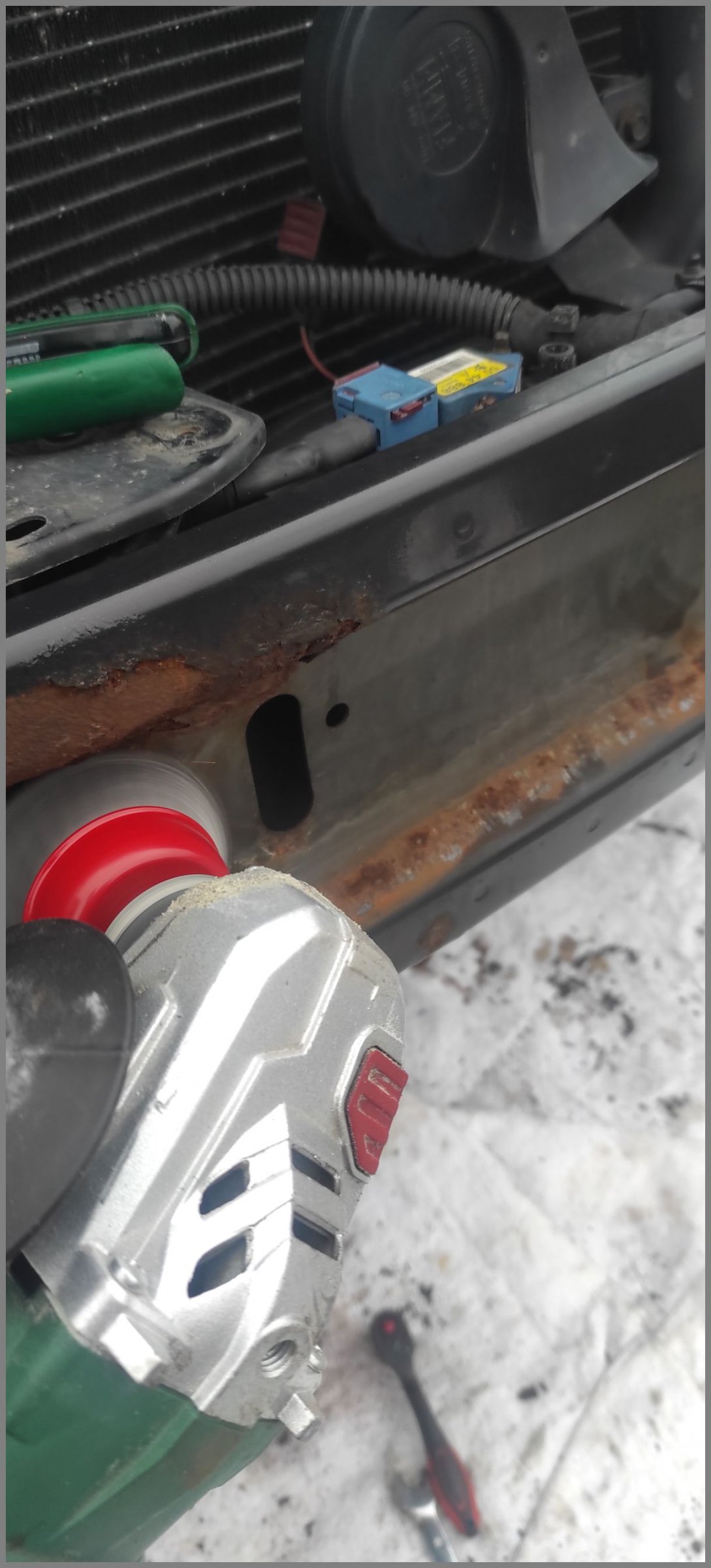

Zum Feierabend bin ich dann mit Drahtbürste und Drahtschrubbflex über alle rostige Stellen und den Unterboden und habe alles entrostet und Rostumwandler draufgesprüht.
Mal schauen, wie es morgen aussieht.

Die rostet von außen, nicht von innen durch. Und sie hat vermutlich auch schon über 200tkm und 20 Jahre gehalten.

Vorher...
?temp_hash=e308118172982c9a896210f2b19e6e33
Beim Entrosten

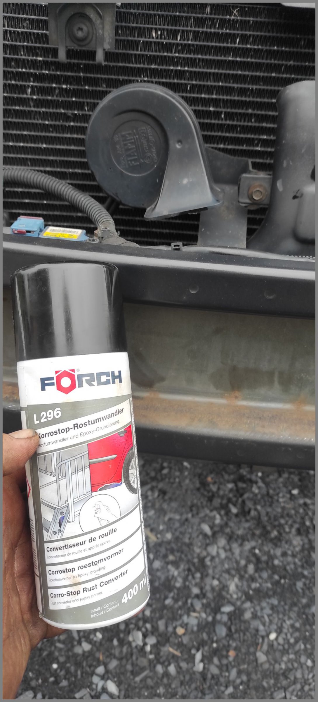

Rost umwandeln und konservieren...
und nachher...
ich kehre nochmal zum Anfang des Threads und der ursprünglichen Frage zurück und
habe folgendes gefunden:
https://www.mobil.com.de/de-de/products/mobil-atf-3309
die Bezeichnung erinnert sehr an die Bezeichnung Saab 3309 im WIS für die 5Gang Automaten ab 2002.
Preislich unterscheidet es sich nicht wirklich vom aktuellen Skandixangebot und ob es sich um ein mineralisches
Öl handelt konnte ich auch nicht finden, aber es wird ausdrücklich auf die kontrollierte Reibverhalten und sanften Schaltvorgänge
hingewiesen (und für Aisin Warner Getriebe).
Mir geht es um eine etwas marktüblicher Alternative, mit der ich mein Getriebe befüllen kann, das nach Antriebsausbau
und vermutlicher falscher Befüllung vom Vorbesitzer (frisches Öl mit sehr ruckartigem Einrasten der Gänge), neuen und den
richtigen Saft braucht.
Hat mit dem Öl jemand Erfahrung im 9-5 / 1 ?
Da wir alle 30 tkm einen halben Ölwechsel ( 4L) machen, und seit vielen Jahren das Mannol 8210 eingefüllt ist, denke ich , daß es besser ist, bei diesem Öl zu bleiben. Bisher jedenfalls zeigt das Getriebe keine Auffälligkeiten.
Ist mit 9-5 / 1 die Baureihe bis 2010 gemeint ?
PG2
PG2
Ja.
