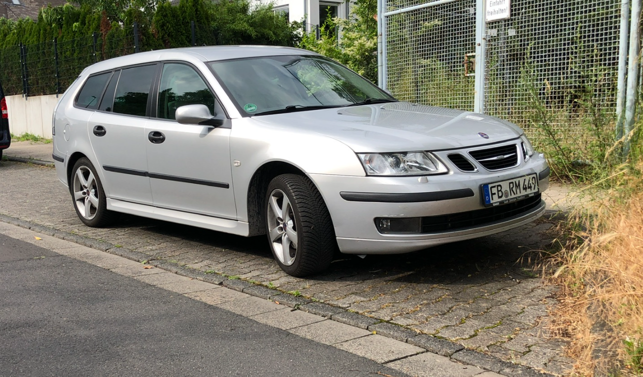

schau mal nach den Federn vorne. Da stimmt was nicht - das sieht viel zu hoch aus. Es gibt viele unterschiedliche Federn für den 9-3II. Scheint mir so, als wären da zu lange drin.
Das ist in der Tat so, dass er sich dann vorne zu leicht anfühlt. Hättest Du vlt ein Referenzmaß für vorne (Nabenmitte bis Radlauf oder sowas?)
Nein, eine Referenz habe ich leider nicht. In der Karosserie / B/Säule bei geöffneter Tür sind Nummern angeschlagen. Nur mit diesen Nummern lassen sich die korrekten Federn ordern.
[mention=657]AERO-Mann[/mention] hat recht, entweder steht der vorne zu hoch oder hinten zu niedrig.
Übrigens gab es die elektrische Servolenkung, wie schon erwähnt, nur bei den Dieselmodellen. Beim B207 gab es nur die klassische Servolenkung mit Pumpe am Zylinderkopf. Also daran kann das mit dem oben beschriebenen Fahrgefühl nicht liegen.
Vielleicht noch mal ein Auge auf die Reifen werfen, und ob das Fahrwerk/Buchsen noch in Ordnung ist.
Habe ja auch einen 9-3 SC und könnte messen. Der hat aber ein Aero-Fahrwerk und ich weiß nicht, ob der nur härter ist sondern auch tiefer.
Daher bin ich mir nicht sicher, ob dir die Werte was bringen würden. Messen kann ich trotzdem mal...

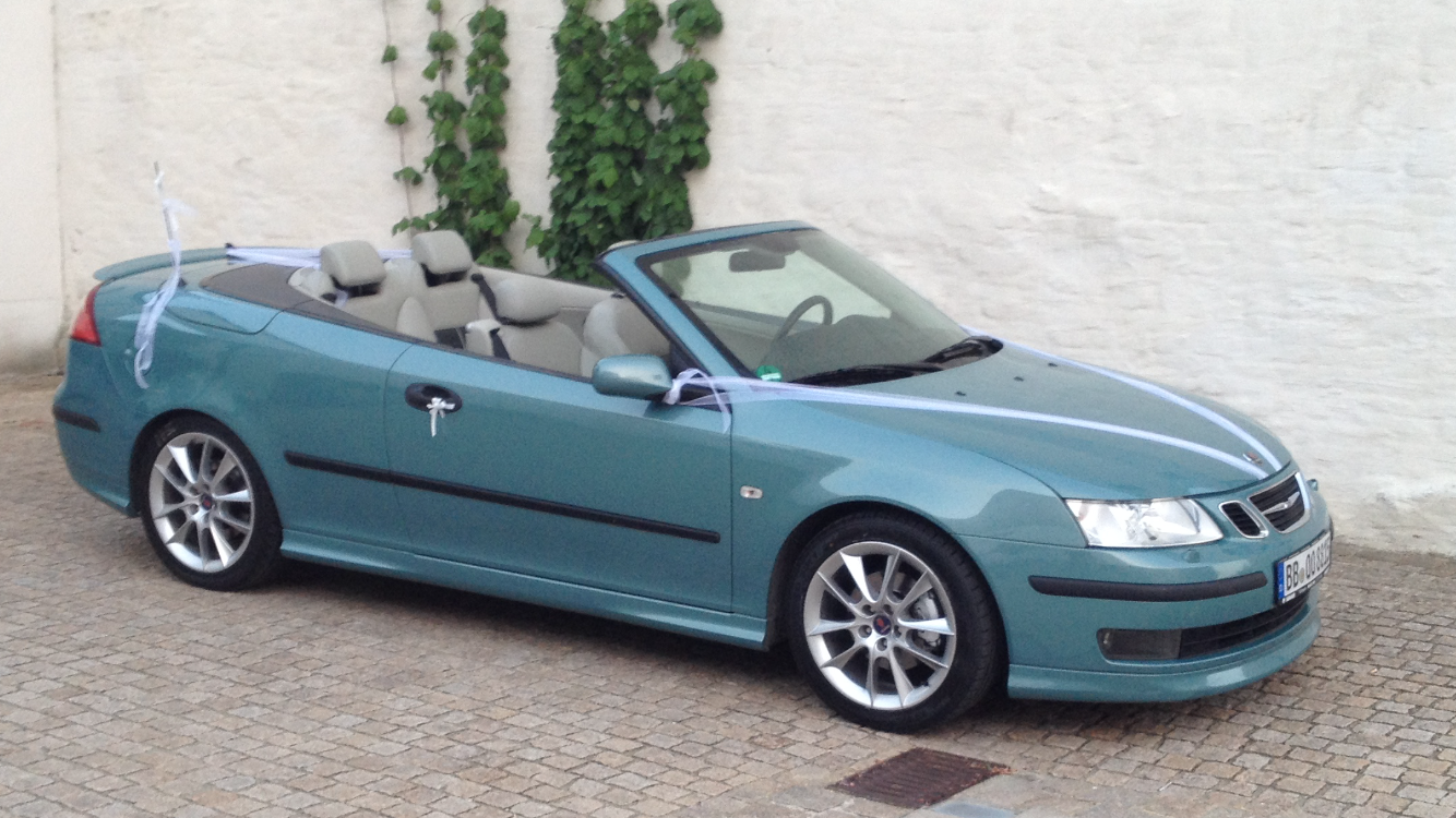

Ich hatte als 9-3II bislang auch "nur" ein Aero-Cabrio.
Im Zuge des Verkaufs habe ich Federn und Dämpfer dem Käufer bezahlt, weil eine Feder gebrochen war. In dem Fall hat Skandix gut geholfen und konnte mit den entsprechenden Einschlagnummern im Einstieg die korrekten Federn liefern.
Die Federn beim 9-3II brechen recht häufig. Ich kenne Fahrer, die ca. alle 40-60tkm neue Federn brauchen.
Das Aero-Fahrwerk gefiel mir persönlich sehr gut, war ziemlich direkt und dennoch komfortabel. Vielleicht kannst Du von einem Aero-SC-Fahrer die Nummern herausbekommen und dann die "tieferen" Federn ordern?
Persönlich würde ich ihm die Aero-Lippe vorne unten an der Stoßstange gönnen, das macht aus solch einem "Rentner-Kombi" doch etwas, das flotter wirkt. :rolleyes:

Wobei das alles keine Eile hat, er fährt sich keineswegs kritisch. Nur halt vorn nicht so festgenagelt wie der 9-5. Der hat aber auch ein Saab Spochtfahrwerk.
Ich kann mir gut vorstellen, dass er bei hoher Geschwindigkeit vorn zu viel Luft unters Auto bekommt.

So, war mal Messen:
An der VA sind es ca. 365mm von Nabenmitte bis Unterkante Radlauf und an der HA sind es ca. 355mm. Das Auto war leer und der Tank etwa zu 3/4 voll.
An Einschränkung gibt es zu bedenken, dass meiner ein Facelift ist und damit geänderte Kotis an der VA hat. Ich glaube aber nicht, dass der Radausschnitt geändert wurde, sondern nur den für die Scheinwerfer. Die sind anders.
Ansonsten habe ich auch mal die Federcodes abgelesen:
VA: Federcode 48 und bei Skandix diese hier: https://www.skandix.de/de/fahrzeug-teile/fahrwerk-lenkung/federung/fahrwerksfeder-vorderachse/1036112/
HA: Federcode AP bei Skandix: https://www.skandix.de/de/fahrzeug-teile/fahrwerk-lenkung/federung/fahrwerksfeder-hinterachse/1057549/
Ob der Unterschied zwischen B207R mit Automat und Z19TDR mit 6-Gang existiert, bekommst du am einfachsten 'raus indem du bei Skandix mal mit deiner Fahrgestellnummer vergleichst, ob da die gleichen vorgeschlagen werden.
Und ja, mein SC ist relativ tief und stramm. Kenne aber die Historie des Autos und kann versichern, dass das Werkseitig so geordert wurde.
Ui, bei meinem sinds vorn 405 mm!
Ich schau mir das im EPC mal an.
Das ist zu hoch, evtl. sind mal Federn vom V6 mit Automatik beim Austausch, wie oben schon erwähnt wurde brechen die Vorderachsfedern beim 9-3 Sport gerne,
verbaut worden. Es gibt sehr viele versch. Federvarianten, zu den versch. Motorisierungen und dann mit und ohne Automatik und mit oder ohne Sportfahrwerk/Tieferlegung. Ab 2008 kommt dann noch das Ganze mit der Option Allradantrieb dazu.
Zum Vergleich:
Mein TiD SC Vector Sentronic MY2007 hatte damals vorn 375mm und hinten 355mm. Der aktuelle B207 SC Aero XWD hat vorn 370mm hinten 360mm. Ein damals zum Vergleich gemessener TTiD Aero SC hatte vorn 370mm und hinten 350mm. Ich hatte das mal gemessen um einen Vergleich zu haben wieviel das TTiD Aero- Fahrwerk den TiD absenken würde.
Übrigens gab es vom Modelljahr 2007 zwei Varianten, die frühe bis 03/2007 und die späte ab 04/2007. [mention=4035]klawitter[/mention] vielleicht besorgst Du Dir noch zum Tech2, sofern noch nicht vorhanden, das TIS2000 und den Sicherheitszugang.
Die Aero-Lippe würde ich mit den entsprechende Schwellern und der Heckschürze ergänzen, das sieht sonst komisch aus.
Ich hatte damals die Vectorschürze und die Schweller so gelassen, gefiel mir besser. Wollte das aber mit dem Duplexdiffusor vom V6 und Doppelendtopf vom TTiD-Aero ergänzen (ähnliche Kombination gab es auch damals von Hirsch mit entsprechendemn Endtöpfen) das ist dann mangels Zeit nicht mehr realisiert worden und dann trennten sich auch unsere Wege. Der TiD wurde dann leider verkauft. War aber ein schönes Auto, dem trauere ich jetzt noch manchmal hinterher.
Zum Vergleich:
Ich war eben noch auf einen Sprung bei Carsten in Bad Camberg. Check rundum und auf noch mal auf die Bühne, er kennt sich mit diesen Autos ja nu gründlich aus. Alles in Ordnung (in Worten: ALLES). Bin so auch gleich zu einer Dachreling und einem Aero-Spoilerpaket gekommen.
Vor dem Kauf hatte er mir noch eine 'mängelliste' auf Whatsapp getextet, die die hier bislang genannten Mangelmöglichkeiten noch um einiges übertreffen. Das Auto hat aber nix davon. Noch :biggrin:
Und ja, die Federn sind tatsächlich falsch. Vermutlich Diesel oder V6, whatever. Er hat mir zu den Eibach mit den originalen Dämpfern geraten. Die werde ich bestellen.
PS: Sind bestellt. -20 mm, Tüv-Gutachten ohne Eintragungspflicht. Noch tiefer will ich nicht, da das Auto künftig als Daily Driver täglich Baustellen und das Pferdegrundstück ansteuert.
PPS: -20 mm bedeutet vorn dann rund 50 mm tiefer als jetzt:eek::biggrin:
Bearbeitet von klawitter
Auf dem Bild sieht man ganz deutlich, wie er nach vorne ansteigt. Kein Wunder, dass er irgendwann zu viel Auftrieb bekommt und unruhig wird.
Vielen vielen Dank nochmal an Euch für diese zielführenden Hinweise :hello:
. . . da das Auto künftig als Daily Driver täglich Baustellen und das Pferdegrundstück ansteuert.

Federbrüche sind ab dem Jahrgang in allen Marken und Modellen extrem vermehrt anzutreffen!!!
Das hat wahrscheinlich mit dem qualitativ schlechterem Federstahl...made in China???...zu tun.
Es gibt kaum Fahrzeuge, wo nicht vor 100.000km eine Feder bricht.
Da gibt es also kaum einen Unterschied. Jeder zweite Mercedes oder BMW oder Opel hat irgendwo eine kürzere Feder. :eek:
Und dies nicht nach 400.000km, sondern deutlich früher.
Da die originalen Federn als Ersatzteil nicht besser sind wie die originalen...würde ich ein passendess Fahrwerk (Dämpfer und Federn) von einem Zulieferer besorgen.
Dürfte im Paket preiswerter sein und bestimmt nicht schlechter.
Die Frage dürfte dabei sein, wie hart und tief soll das Spielchen werden. :smile: Standard oder Sport....that is hier the Zwetschgen. :biggrin:
Dann mach doch mit ihm, was du eigentlich mit dem 9-3 vorhattest: hinten auch höher...
