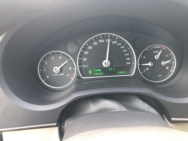

Für alle die's wissen wollen: Eben noch mal schnell A5 FFM -Darmstadt und zurück, bevor der Regen kommt. Das Navi wollte sich nicht so recht zwischen 243 und 248 km/h entscheiden, sprang immer hin und her. Ist aber das, was ich erwartet habe.
Viel heftiger ist die Laune aus dem Stand oder in jeder anderen denkbaren Lebenslage. Ich werde es messen, aber gefühlt marschiert 'das Rentnerauto' mit Schaltung auf manuell (Wandlerbrücke geht ganz fix zu) und Anfahren im 2ten (der 1ste wäre nur für Reifenvernichtung geeignet) - also gefühlt marschiert der jetzt in keinen 3 Sekunden von 0 auf 70. :biggrin:
Das ist fast wie Moppedfahren. Im 3ten bei 3000 rpm wimmern die Reifen. Heissa, was ein Spaß! Danke an Saab.cluod resp. [uSER=21737]@DL_SYS[/uSER] ! Gut gemacht!:hello:
Gestern auf leider regennasser Fahrbahn mal gemessen: 0-70 kmh in rund 4-4,5 s. Mit einem Automat!, wohlgemerkt... :)
Wobei die Trionic da bereits adaptiert zu haben scheint und es sich nicht mehr gar so heftig wie bei der ersten Testfahrt anfühlte. Aber an jeder Ampel jetzt das Steuergerät ab- und wieder anzuklemmen... muss auch nich sein:biggrin:

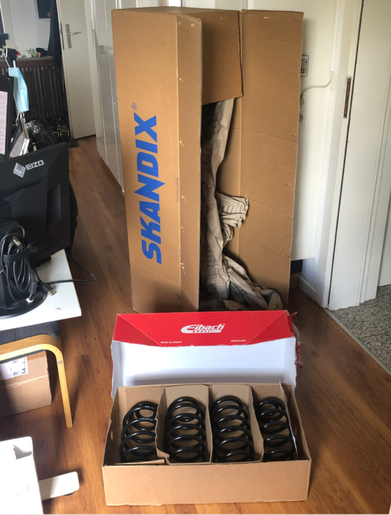

Skandix versendet 1 Karton Tieferlegungsfedern: :biggrin:
(hab schon überlegt, vlt. aus Versehen eine Stoßstange mitbestellt zu haben ;)
Bearbeitet von klawitter
Die haben nur 2 Kartonformate: Gross und Riesig.
Wobei sowohl Eibach als auch Lesofjörselmsjö (kann mir den Namen nie merken) sich etwas von der Kartonierung von Skandix abschauen könnten ;)

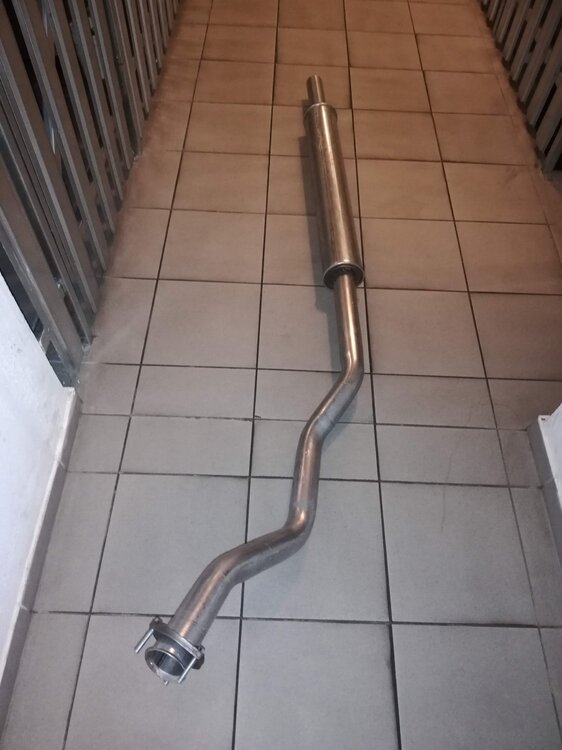

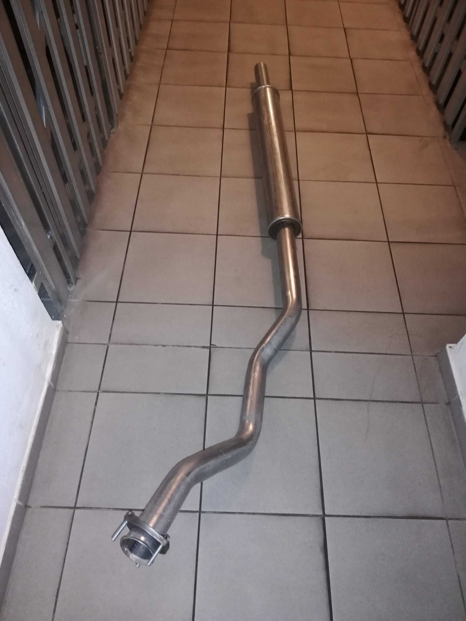

Da war nur das Mittelstück des Auspuffs für meinem 86er CC drin:biggrin:

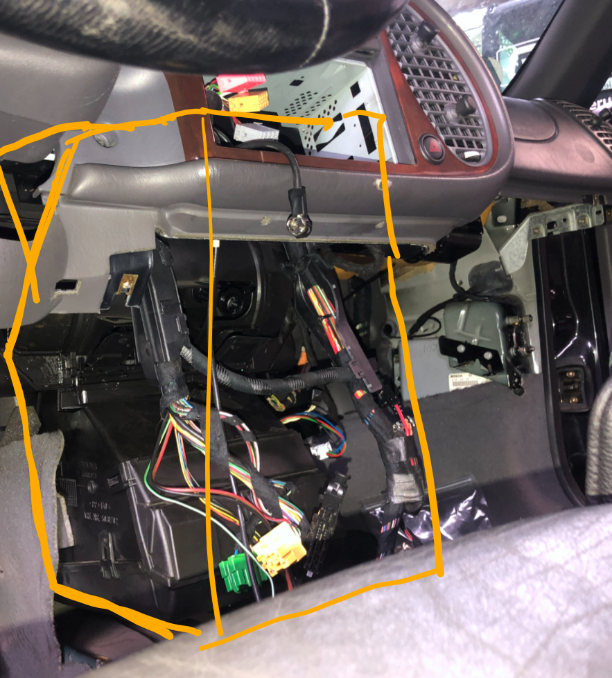

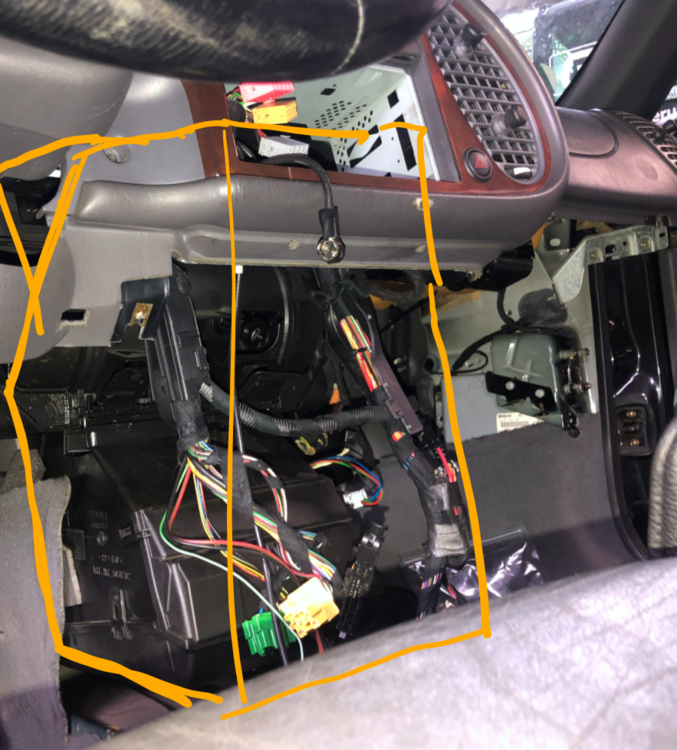

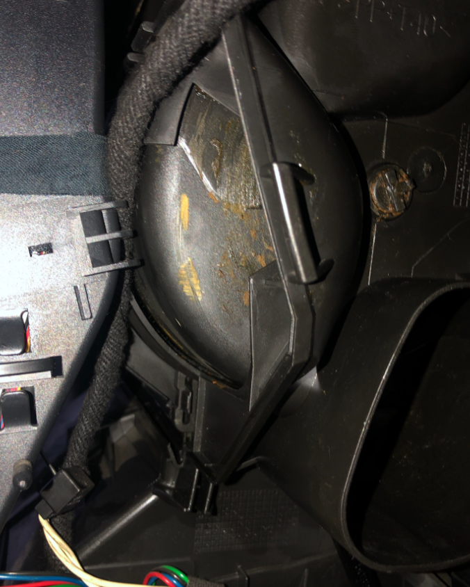

Heute hatte ich das erste Mal seit 2 oder 3 Wochen wieder die Zeit, mich ausführlicher in der Werkstatt zu tummeln. War ehrlich gesagt ... blöd.
Das 9³I CV meiner Tochter sollte die Halter für das Windschott und neue Sicherheitsgurte bekommen. Ausserdem wollte ich die Lüftungsverstellung reparieren, (https://www.saab-cars.de/threads/heizung-lueftung-klima-defekt.31177/page-2#post-1552763).
Zuerst meldet das Verdeck eine Störung. 5ter Spriegel entriegelt nicht mehr. Nee jezz...

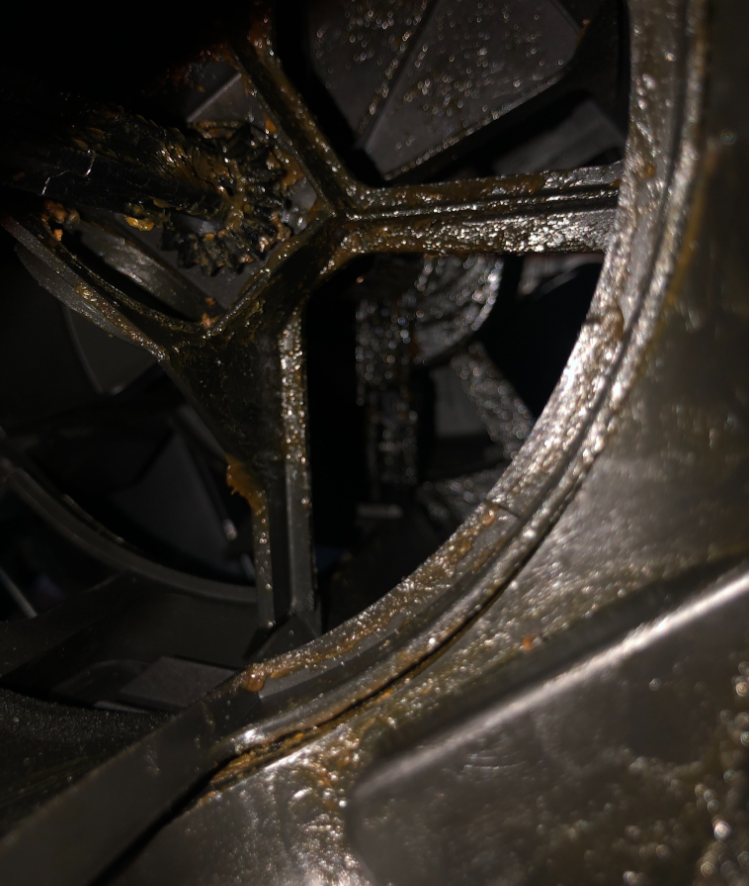

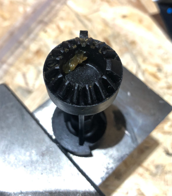

Ich mach mich über die Lüftungskiste. Es ist ja einiges auseinander zu schrauben. Nach 1,5 h habe ich aber alles soweit und finde das, was ich auch erwartet hatte: Die Regelstange sass verdreht auf der Welle der Klappensteuerung und hatte nur noch ca.45° von Anschlag zu Anschlag. Hab das Teil ausgebaut und fand aber keine geschredderten Zähne:

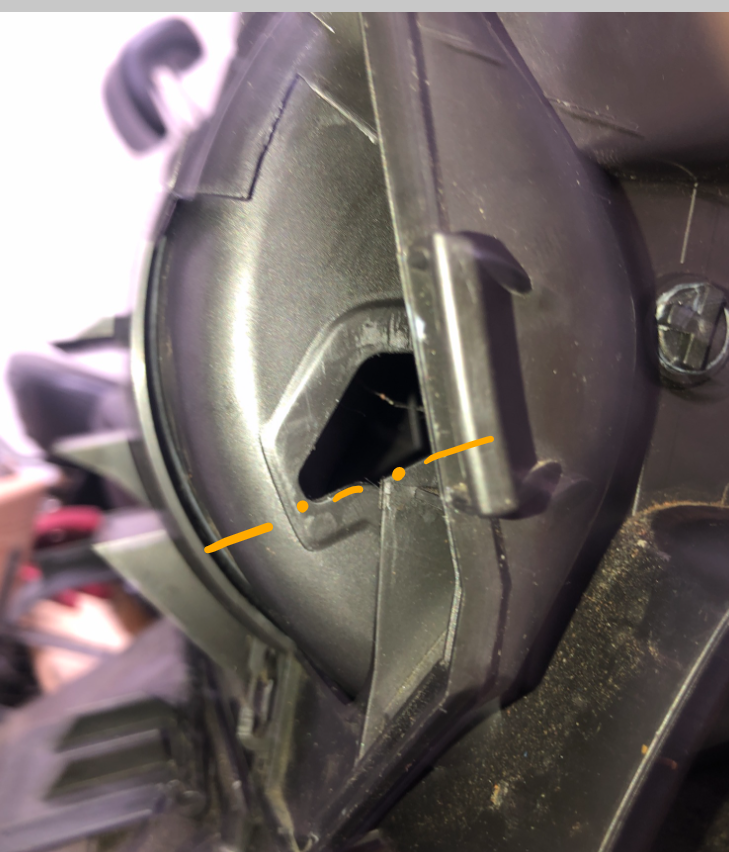

Ick freu mir und bringe das ganze Klappen-Trommeldings in die richtige Position zum Wiedereinbau der Welle.
So sollte die rechte Trommel zum Gehäuse stehen:
Und so stand sie:
An dem Lüfterkasten war schon mal jemand dran, wahrscheinlich wurde da die Welle falsch wieder eingesetzt. Zudem hat er bei der Gelegenheit ordentlich Schmierfett in der Mechanik verteilt:
Ich beschliesse, da jetzt kein Projekt draus zu machen und einfach alles wieder richtig zusammen zu bauen.
Aber Pustekuchen: Kurz vor dem Anschlag an einer Seite blockiert die ganze Mechanik und die Welle springt jedesmal einen Zahn über.
Also muss das ganz Ding getauscht werden. Gottlob habe ich noch eine komplette Einheit.
Aber das ist nix für einen Nachmittag. Ich hoffe inständig, dass es reicht, wenn ich zusätzlich das Dashboard ausbaue und dass nicht der ganze Armaturenträger raus muss. Das Ding muss raus:
Dazu jetzt noch die Probleme mit dem Dach. Eigentlich sollte das Auto morgen früh mit meiner Tochter wieder nach Wilhelmshaven rollen und ich wollte wieder nach Programm fortfahren... Statt dessen werde ich morgen früh den 9-5 für unter 25jährige umversichern, ihm leise hinterherwinken, wenn er Richtung Nordsee rollt und hab eine weitere, ungeplante Baustelle in der Halle :mad:

Das Thema im Thread nebenan hatten wir ja eigentlich schon durchgekaut.
Kiste komplett ausbauen, reinigen und gucken, was und wieso da klemmt. ... oder direkt gegen eine funktionierende Kiste austauschen.
(nachschmieren war ja von SAAB damals empfohlen...was wohl auch irgendwie mal bei dem Auto versucht wurde...aber mit dem falschen Fett)
Aber selbst das empfohlene Fett taugte nicht. :smile: ...weiß ich selber aus eigener leidvollen Erfahrung.
Ich habe damals den Kram komplett zerlegt, gereinigt, sparsam geschmiert, wieder eingebaut.
Danach war jedenfalls für mindestens 2 Jahre Ruhe. :smile:
Service-Bulletin 854-2383 im WIS sollte Abhilfe schaffen. :biggrin:...vergiss es. :eek:
Fällt mir grade auf...das es sich um ein Cabriolet handelt.
Das Auto hatte nicht zufällig mal einen leichten Klatsch gehabt???...der Fahrwerkschemel gibt den Druck ja nach hinten in den Unterboden weiter.
Es reichen 2-3 mm im Boden, nach oben gedrückt, damit der Spaß klemmt.
[mention=4035]klawitter[/mention]
Urgs. Grad am ins Bettgehen und dann sowas lesen. Trifft zu. Tatsache. Klatscher hinten links.
Ich dachte eher an vorn. :smile:
Hinten ist die Kiste so weich...da wäre der Wagen in Zieharmonika, bevor da vorn am Unterboden was passiert. :biggrin:
Also ein leichter Klatsch dürfte da nix gemacht haben.
Ruhig Blutdruck...bubbellbubbel... :smile:
Und vorn müssten es mindestens 20 km/h auf die komplette Front gewesen sein, bis sich in der Region was tut.

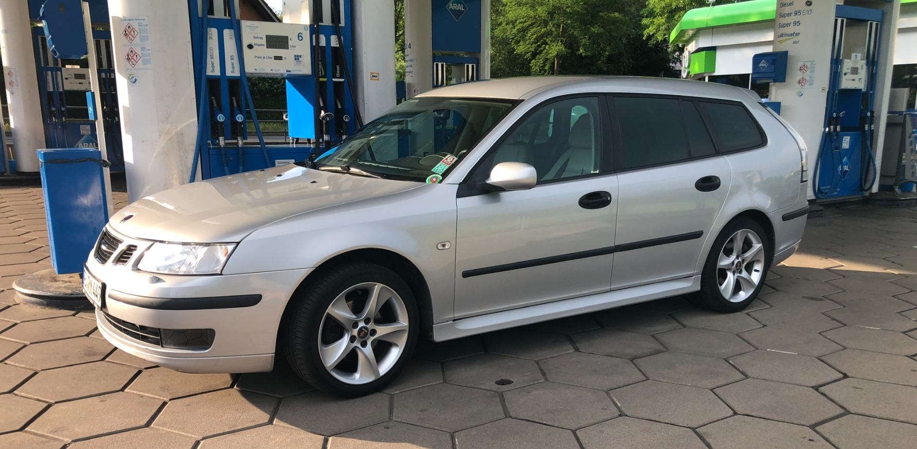

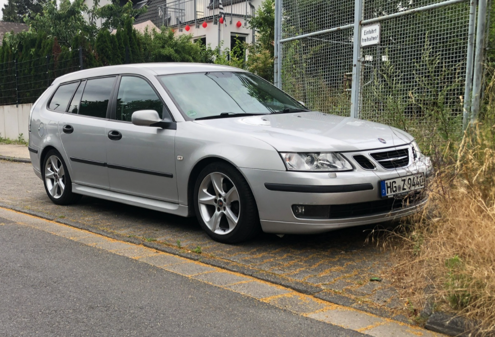

Sodele, vorn minus 5,5 cm (jetzt 35cm von Nabenmitte zu Radlauf statt 40,5 cm und Traktorstyle ;)
Vorher:
Nachher:
Es sind dann doch die 30mm Eibach geworden, heute Abnahme gemacht und gestern hat das Auto auch sein neues Kennzeichen bekommen.
Dämpfer sind Standard geblieben. Man merkt kaum was am Fahrkomfort, allernfalls bei richtig tief sitzenden Kanaldeckeln. Dafür aber deutlich weniger neigen und nicken. Den Spassfaktor hab ich noch nicht so richtig testen können, da heute die Straßen eher nass sind.
Mein Fazit bis hierhin: Es war kein Fehler, die Eibach-Federn einzubauen ;)
