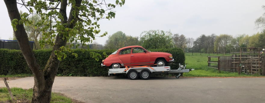

Morgen früh wird der 96 in die Halle getrailert (freufreufreu). Ein neues Kapitel, gerade insofern, dass er als das erste Auto, dass ich je heimlich gekauft habe, mittlerweile der Sehnsuchtssaab der besten aller Ehefreuen ist.:rolleyes:

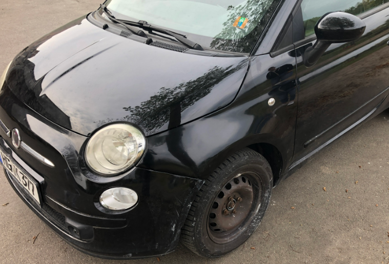

Und der Fiat ist irgendwie doch ganz erträglich fertig geworden :hello:
Und Fajaahmd:)
Jepp, auf dem Foto sieht es ziemlich gut aus. Man könnte jetzt noch irgendwann hingehen, da mit feinem 2000er Schleifpapier nass drüber schleifen. Dann mit scharfer Politur und dann feiner werdend auf Hochglanz polieren. Dann passt auch der Glanzgrad. Hm, vielleicht willst du danach dann den Rest vom Auto auch noch auf den Glanzgrad bringen... :biggrin:
Das dürfen jetzt Töchterchen und ihr Freund gerne selber übernehmen :)
Das abgelaufene Beispritzzeug war heute noch ziemlich weich, hab mit 1200, 1500 und 2000 so gut es ging beigeschliffen, aber keine gute Politur mehr dagehabt. Mit ein paar Resten von einer Kratzerpolitur gings aber soweit 'zeitwertgerecht'.
Auf jeden Fall passen Form, Fugen und Anschlüsse, das war bei dem Faltenbalg ja sowieso die Kern-Herausforderung.

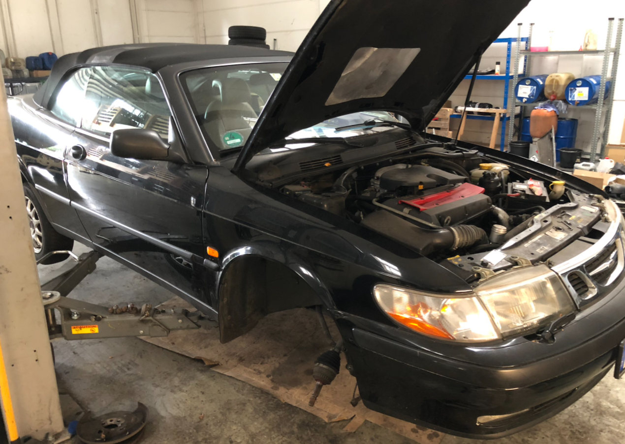

Im Mai 2018 kam sie in die besagte Taxi-Werkstatt. Stand September 2018:
Ich war heilfroh, dass überhaupt etwas geschah und der Sommer war nu eh vorbei. Seis drum, dann halt Frühjahr 2019. Dachte ich mir.
Im November 2018 bekam ich das Auto aus der Werkstatt zurück. Im Oktober hatte ich es schon mal kurz, jedoch mussten nochmal 4 Wochen Werkstatt drangehängt werden, weil die Steuerzeiten und einiges andere völlig daneben waren.
