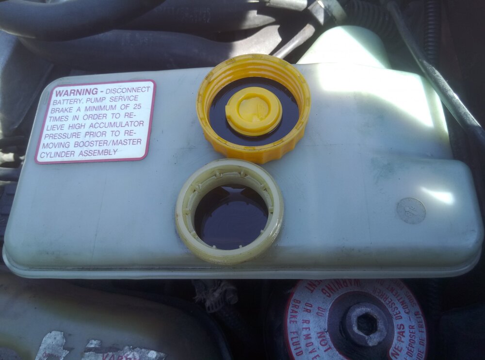

Wie viel ist denn noch im Reservoir des Bremsflüssigkeitbehälters? Ich glaube, wenn der zu niedrig ist, dann kommt die Fehlermeldung auch.

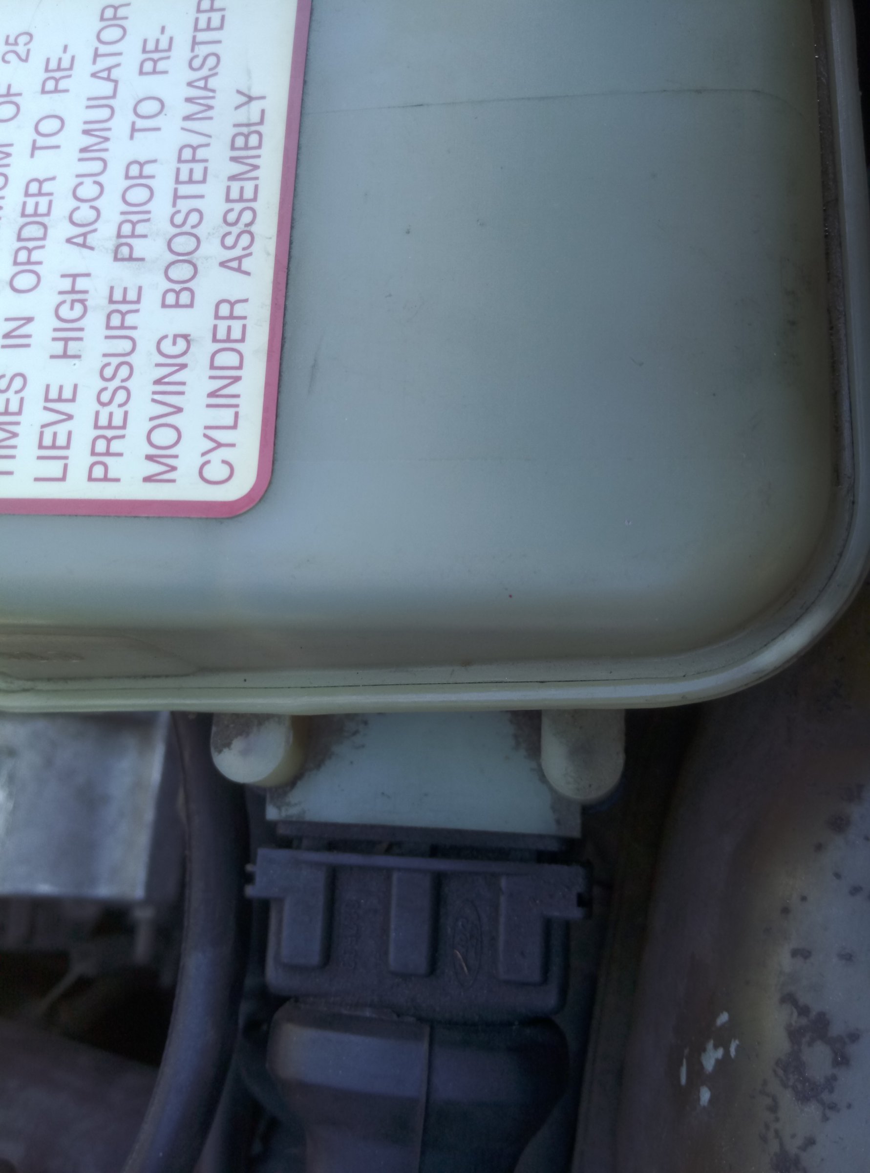

2. Bremsflüssigkeitsbehälter steht leicht über Maximum. Einen klassischen Schwimmer am Deckel kann ich aber nicht sehen... am Deckel ist doch aber auch gar kein elektrischer Anschluss. Soll da bei BJ1990 schon ein Sensor sitzen? Hat jemand ein Bild von einem intakten und vollständigen Deckel?
Mache morgen noch par Bilder von den Stellen.
Im Deckel des ABS-Ausgleichsbehälters gibts keinen Schwimmer, der Sensor sitzt im Behälter

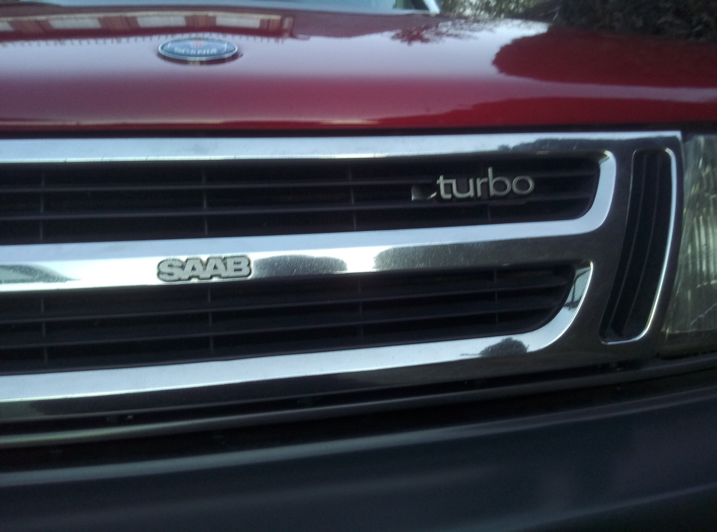

Naja, noch was Erfreulicheres zum Schluss - wenigstens habe ich das TURBO-Schildchen ins Kühlergrill montiert und die Spaltmaße der Front eingestellt ;-)

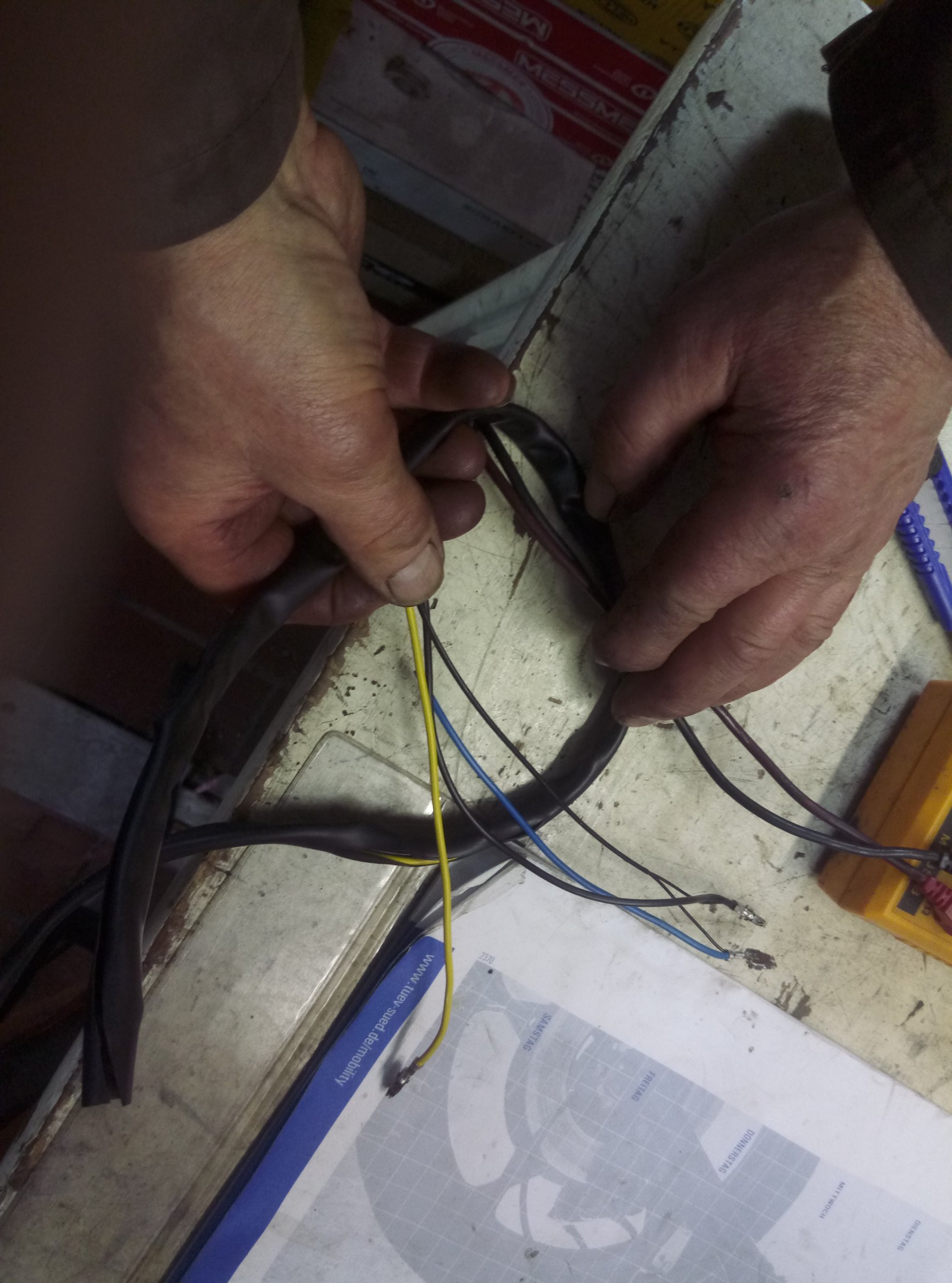

  1. Das Anschließen der Sitzheizung (nur Fahrersitz) gestaltet sich schwierig, da wir zu den drei "gewöhnlichen" Kabeln noch zwei dünne Kabel aus dem Kabelbaum haben. Das passt mit keinem Schaltplan so recht zusammen. Hat zufällig jemand einen Schaltplan für die US Varianten MJ1990?? Diesen Beitrag https://www.saab-cars.de/threads/mehr-anschluesse-als-stecker-sitz-heizung-alte-verkleidungen.68029/ habe ich schon komplett gelesen...

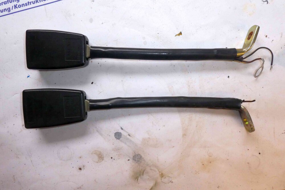

  4. Nur mal am Rande: Falls noch jemand ein intaktes Gurtschloss Beifahrersitz hat, wäre das auch noch hilfreich, hat aber Prio2

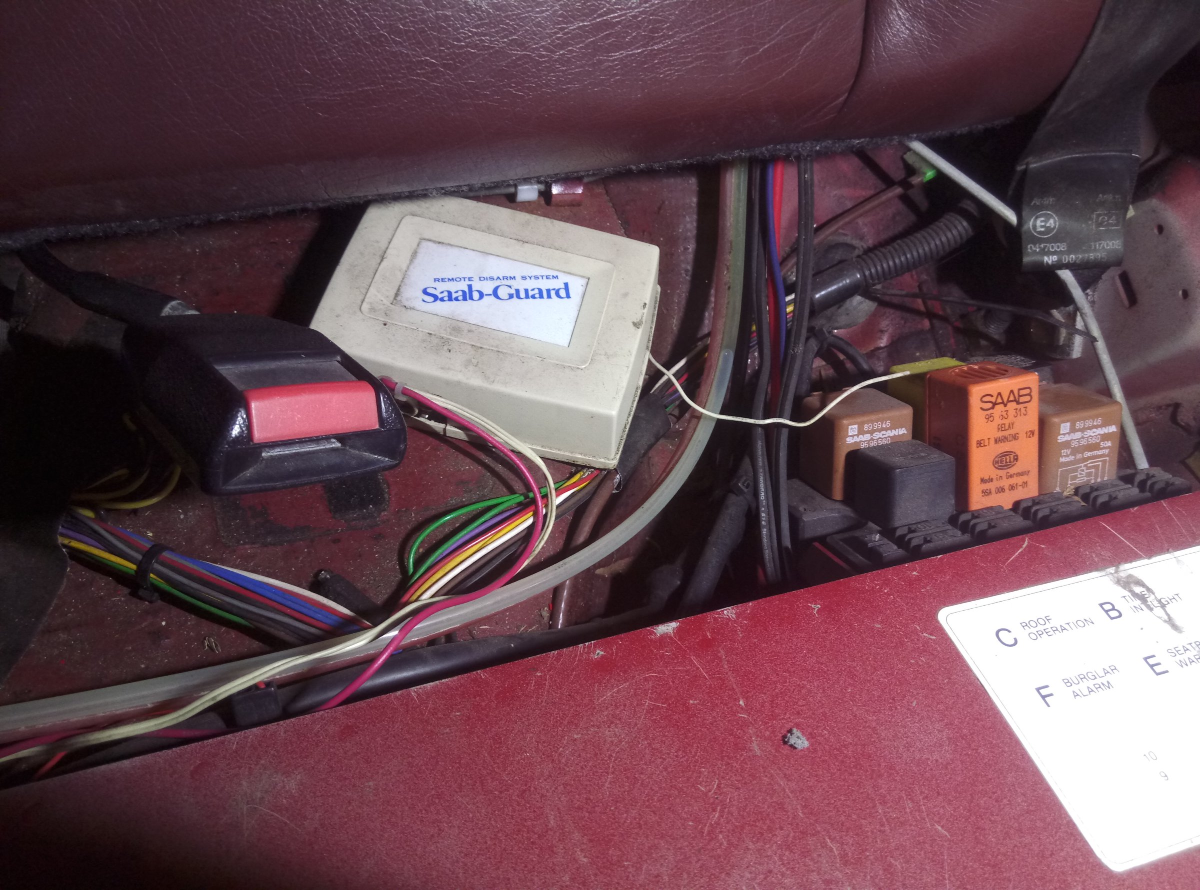

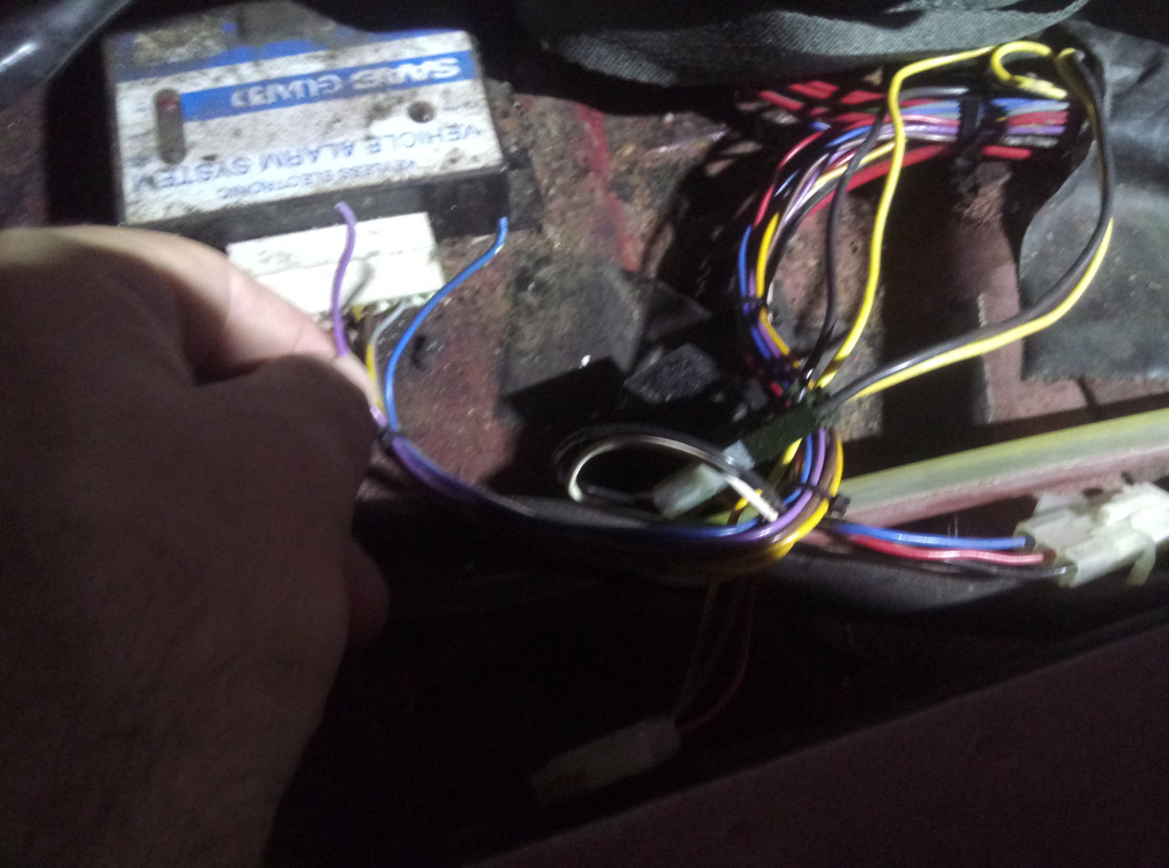

Unterm hinteren Sitz ist tatsächlich Keiner zu finden. Jedoch in der Mittelkonsole gibt es einen Stecker, der von der Form her passen könnte. Jetzt bin ich nur nicht sicher, dass das wirklich nicht der Airbag-Diagnosestecker ist. Der gefundene liegt hinter den Fensterhebern, da in dem Loch, wo die US Ausführungen diesen Türverschlussschalter haben. Es gehen genau zwei Kabel an den Stecker (braun und weiß). Unterm Sitz hinten habe ich zwei Steuergeräte. Beim Hauptsteuergerät siind zwei Kabel nicht angeschlossen und eine rote LED ist immer an. Ich vermute hier auch den Grund für die entladene (nagelneue) Batterie nach nur 3 Wochen Standzeit.

  • Sitzheizung
Bevor sich hier der ein oder andere fragt, warum ich hier nicht mutiger bin... Ich möchte nicht, dass der Wagen abbrennt und die "Strömlinge" sind nicht gerade mein Fachgebiet.

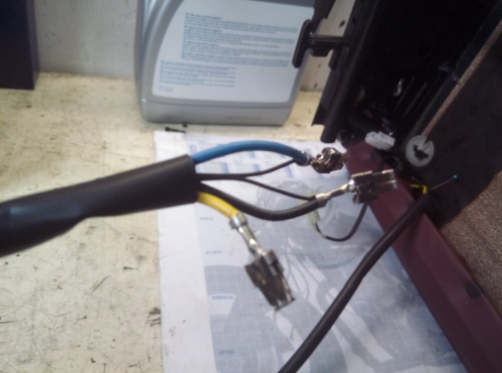

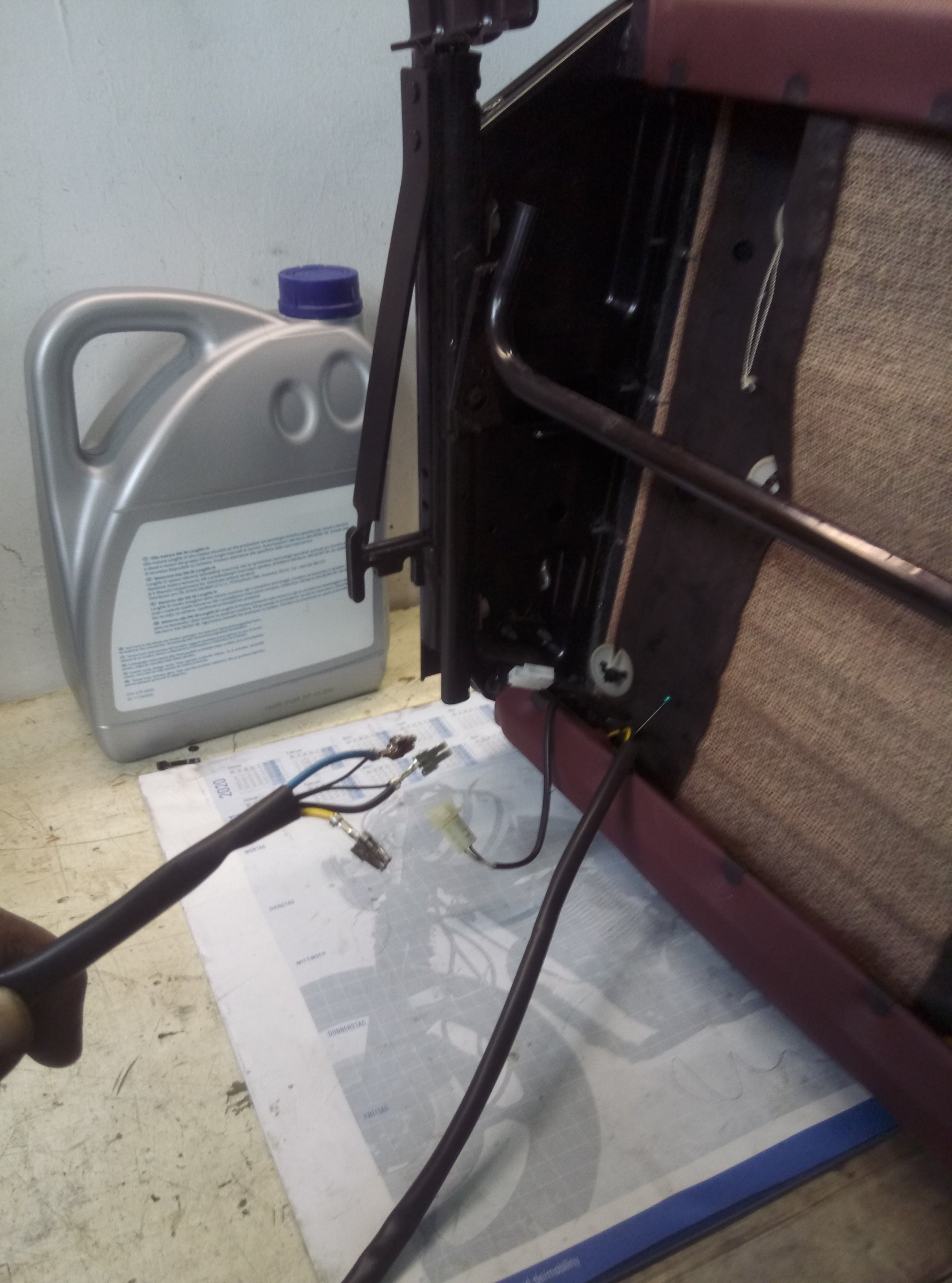

In den Fahrersitz war eine neue Heizmatte gekommen und nun stellen sich folgende Fragen:
Wofür sind die kleinen schmalen Drähte, die zusammengeführt werden?
Wo geht der Gelbe hin?
Der Blaue (kurz) scheint nur die Erdung zu sein... Ist das eine Ableitung einfach in den Schlauch??
Wo am Sitz müssten denn eigentlich diese Belegungssensoren mit dem Kettchen sein, von denen ich gelesen habe...? Ich sehe hier nichts oder läuft das über die Matte der Heizung mit??
Vielen Dank für eure Geduld.
Der Stecker, den Du gefunden hast, 8 mögliche Pins, aber nur zwei drin, ist der Airbagstecker. Normal ist seitlich auch ein kleiner Aufkleber drauf. SRS oder Airbag.
Das kleine Gerät mit der blinkenden LED ist eine nachgerüstete Wegfahrsperre oder Alarmanlage. Hat das Auto eine kleine Fernbedienung am Schlüssel baumeln oder einen kleinen Anhänger, den man vor dem Start in eine Buchse stecken muß?

Sitzheizung: Hat der Wagen einen Regler im Armaturenbrett? Wenn nicht, muß die Sitzmatte einen Thermoschalter haben.
(könnte es sein, daß eine Heizmatte für einen 9000 verbaut wurde?)
