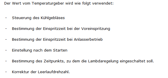

Das lässt sich über dessen Widerstand prüfen. Die Dinger haben eine Kennlinie, die im Steuergerät einprogrammiert ist.
Weicht der Sensor zu weit davon ab, kommen da merkwürdige Temperaturwerte an.
Das mit dem Klimakompressor erklär ich mir durch die höhere Motorlast, die das unruhige Verhalten glättet.

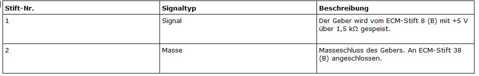

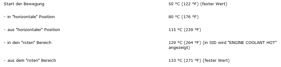

Ich gucke mal nach ob ich da etwas finde……
Das habe ich im WIS dazu gefunden.........
Der Geber ist vom Typ NTC..........
