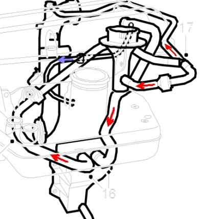

Es gibt folgende Leitungen:
Ölabscheider - Drosselklappe
Ölabscheider - Ansaugrohr
Ventildeckel - Ölabscheider
Ölabscheider - Ölwanne
und eine hinten im Motorblock direkt in den Ölabscheider.
Bei mir lief der Reiniger nur aus dem Ölwannenstutzen raus wenn man den Ölabscheider vorsichtig schüttelt und vorher in die Verbindung Ventildeckel - Ölabscheider gesprüht hat. Bei allen anderen Anschlüssen passiert so gut wie nichts und es läuft aus dem Anschluss in den man gesprüht hat wieder heraus. Das dürfte dann wohl hoffentlich die Ursache allen Übels sein...
Ich hab noch keine Ölfalle seziert, und deine ist ja auch noch anders als bei meinem MJ 2001, aber ich gehe schon davon aus, dass alle Öffnungen miteinander in Verbindung stehen sollten? Zumindest ist es Absicht, dass in den Anschlüssen unterschiedlich kleine Löcher sind, dadurch sollen, so ich das Prinzip richtig verstanden habe, die Druckverhältnisse in der KGE reguliert werden.
I-wie kann ich nicht ganz folgen. Der Ölabscheider sitzt im Ventildeckel, das von [mention=800]patapaya[/mention] genannte Labyrinth.
Das ganze Geschläuch geht dann zur Ölfalle bzw. zum Ölsammler, der das Öl zurück in den Motor führt.
Kann es sein, das Du letzteres mit 'Ölabscheider' meinst?

Hm, ich habe mich vor einiger Zeit mal durch diese ganze Turbolader-Rauch&Co-Geschichte gelesen und dabei doch eine Erklärung dafür gefunden, wie eine defekte KGE zu Turboschäden führt.
Kurzgefasst ging es da um das Druckverhältnis zwischen Ölzu- und -ablauf. Der Zulauf erfolgt mit Druck, der Ablauf dagegen drucklos in die Wanne. Wenn nun die KGE nicht richtig funktioniert und im Kurbelghäuse und damit der Wanne ein erhöhter Druck herrscht, drückt das Öl nicht nur durch Dichtungen und Simmerringe, sondern auch der Ablauf des Öls aus den Lagern des Turbo wird behindert, und (in Verbindung mit dem immer minimal oder auch stärker verhandenen Axialspiel) wird es dann auf der Turbinen- o./u. Verdichterseite rausgedrückt und führt also zu Öl im Ansaugtrakt o./u. im Abgasstrang.
Entscheidend dafür sind aber das KGE-Ventil und die Durchgängigkeit des Labyrinths. Dass höherer Innendruck im Kurbelgehäuse das Öl auf ungeplante Wege schickt, ist ja soweit logisch.
Na ja, aber wenn die Ölfalle blockiert ist, kann der U-Druck, der ja jenseits des Saugbetriebes am Anschluss an der Cobra erzeugt wird, nicht an den Entlüftungsanschluss am Ventildeckel gelangen - und die Blow-by-Gase auch nicht durch die Ölfalle entweichen.
Ich hab hier nur das Schema für die Rev.6, aber am Grundpriinzip hat sich doch 2002 nichts geändert?

Ich habe versucht mit dem Mund Luft in den Schlauch vom Ventildeckel in Richtung der Ölfalle zu pusten und den Auslass zur Ölwanne sowie den zum Ansaugschlauch zuzuhalten. Mir fiel auf, dass dieser Weg entweder verstopft oder nicht vorhanden ist, die Luft drückte stattdessen aus kleinen Rissen an der Außenseite der Ölfalle. Falls ich die Laufrichtungen richtig verstanden habe müsste doch theoretisch ein Durchlass von dem Schlauch im Ventildeckel zu dem Schlauch in der Drosselklappe vorhanden sein?
Bei dieser konkreten Frage zum System von 2004 halte ich mich zurück, würde aber davon ausgehen, dass da nur zwischen dem Anschluss an die Cobra und an den Ventildeckel (also den beiden rechten) eine Verbindung bestehen sollte, und dass die Entlüftung in die DK ein eigenes, davon getrenntes System darstellt.
Welcher Ausgang wohin Verbindung hat, ob sie beide miteinander verbunden sind und wofür der zweite zum Block überhaupt ist, weiß ich nicht - der Form der Ölfalle und der Lage der Ausgänge nach vermute ich, dass jedes System seinen eigenen Ablauf hat?
Ich habe mir heute die Ölfalle noch einmal genauer vorgenommen.
Also es sollte am Ansaugrohr (Cobrapipe) nur von der Ölfalle zum Ansaugrohr Durchgang sein, in umgekehrter Richtung sollte das Rückschlagventil seinen Zweck erfüllen.
Vom Ventildeckel (Zylinderkopfhaube) sollte zur Ölfalle in beide Richtungen Durchgang sein.
Die Verbindung Ölfalle zur Drosselklappe sollte nur in Richtung Drosselklappe durchgängig sein, sonst ist das Rückschlagventil defekt.
Ich vermute, da ist irgendwas durcheinander geraten.
Das 2004er System hat nur ein einziges Rückschlagventil.
https://www.esaabparts.com/viewparts.php?searchpart=1&section=314781123
Oh ja, stimmt. Danke für den Hinweis. Das gab es nur in 2004, ohne das Rückschlagventil in der Leitung vom Ansaugrohr zur Ölfalle. Leider kann ich das oben nicht mehr korrigieren.
Habe bisher nicht gelesen ob die Ölrucklaufleitung bereits auf Verkokung bzw. Durchgang geprüft wurde.
Auch danach ist da kein Rückschlagventil drin, das graue Element ist nur ein Durchflussbegrenzer, der in beide Richtungen durchgängig ist.
