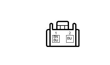

Bei meinem gibt es kein Rotes oder Schwarzes Kabel. Ich habe Blau und Braun. Was davon jetzt Minus oder Plus ist kann ich nur evtl.am Stecker erkennen. Darauf steht einmal 1 u. 2 .

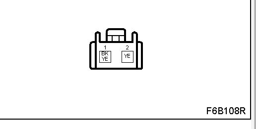

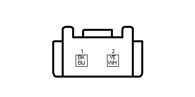

Ah okay, verstehe...ich bin von obigem Bild ausgegangen.
So siehts an den jeweiligen Steckern aus:
wie von dir vermutet ist 1 "Plus" und 2 "Minus"
Wenn du die Lautsprecher verpolst, dann hörst du das schon ;-) (Die Höhen fehlen dir)
