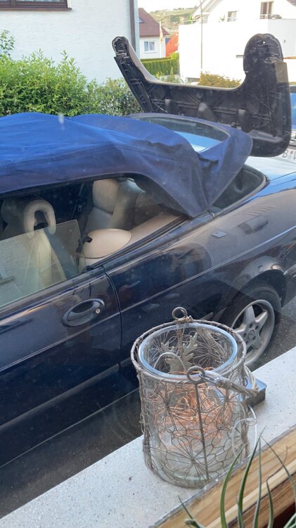

ich habe vor 8 Jahren meinem Mann zum Geburtstag einen 900-2 BJ 1997. Cabrio ersteigert. Seit 2 Jahren geht das Verdeck nicht mehr zu. Nun ja, wir haben ja eine Garage, dann fahren wir eben immer nur bei stabiler Wetterlage
Mir ist das aber jetzt zu blöd und ich will das Ding reparieren!!! Mein Mann will es in die Werkstatt bringen aber ich habe doch keinen Geldscheisser!!!
Kann mir bitte jemand helfen? Ich lese immer vom 5. Spriegel. Wo ist der?

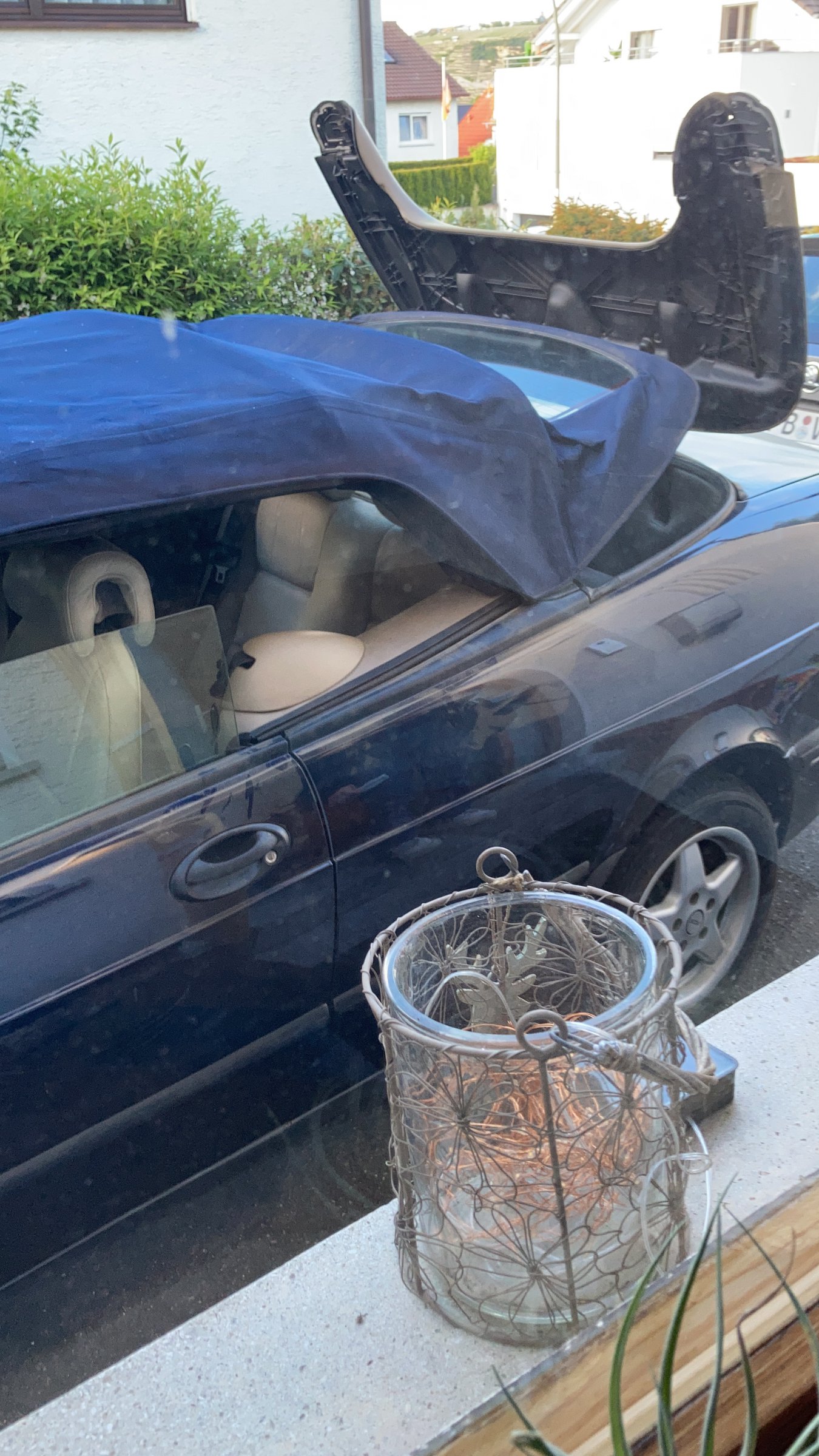

Das Dach bleibt stehen in der Position- Bild angehängt und klackert und dann ist Ende.
Ich habe schon alles gelesen, aber der 5. Spriegel
Bitte eine Anleitung für dummies . Danke im voraus upload_2021-5-29_22-19-35.thumb.jpeg.d36f9ad93d866cd42cd2a48c5267c799.jpeg
Von vorne nach hinten die Verdeck Bögen durchzählen. Der 5. Spiegel ist der Bogen unter der Heckscheibe...
Wenn es rattert, könnte der Motor /Zahnrad kaputt sein.
Der fünfte Spriegel ist der das Dach hinten unter der Hechscheibe abschliessede Bügel des Gestänges.
Eigentlich müsster der jetzt senkrecht gehen, damit sich der Deckel dahinter schließen kann und dann wieder senken und verriegeln.
Das Rattern kann von abgescherten Zahnflanken der Mechanik kommen. Ihr könnt mal versuchen, das Dach in der Situation ( unbedingt zu zweit von beiden Seiten) aufzurichten, bis der Deckel sich schliesst. So würde es sich zumindest provisorisch möglicherweise für dem Moment schließen lassen.

Ich nehme deiner Beschreibung nach an, das Bild ist beim Versuch, das Dach zu schließen, entstanden, richtig?
Kannst du den Ort des Klackerns genauer benennen (bitte ohne es unnötig zu provozieren, denn die beteiligten Teile (Zahnräder) werden nicht besser davon!) - kommt es eher aus dem Bereich rechts hinten hinter der rechten Kofferraumseitenverkleidung, oder kommt es aus dem Bereich rechts oder links dort, wo das Gelenk des Verdecks an der Karosserie befestigt ist?

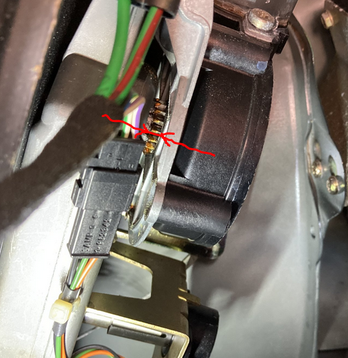

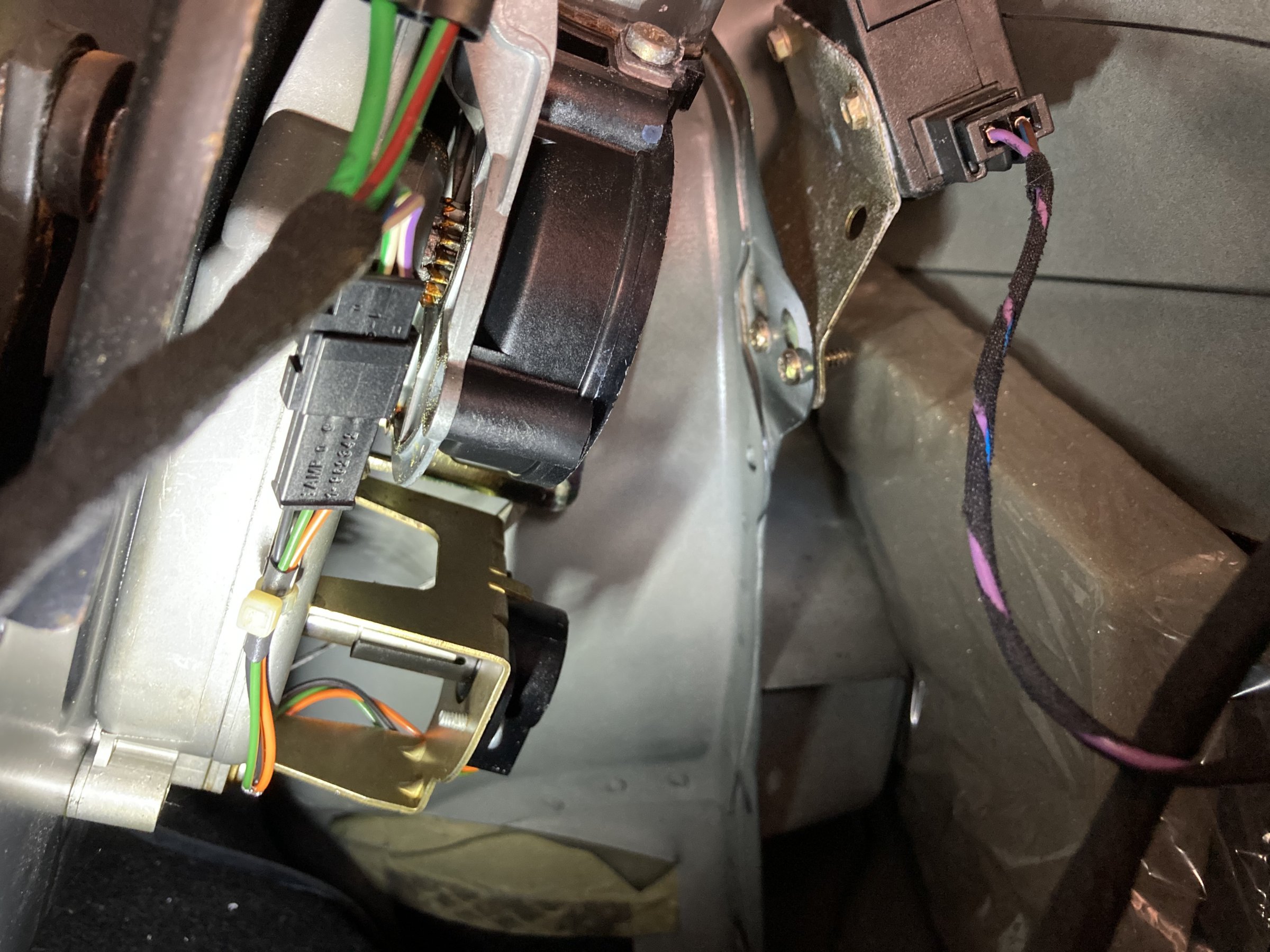

So, nun habe ich es mit Hilfe meiner Kinder versucht. Es tut sich nix, es rattert der Motor rechts hinten. Der 5. Spriegel bewegt sich auch nicht mit Unterstützung.jetzt steht der Mist so blöd, dass ich den Kofferraum nicht öffnen kann um an den Motor vernünftig zu erreichen.
Ich habe mir schon die Anleitung Zusammenfassung „es klackert“ ausgedruckt. Aber wie komme ich jetzt dran und kann ich das alleine? Mein Wille ist sehr stark und ich will es meinem Mann beweisen!
Also wie gehe ich jetzt vor?

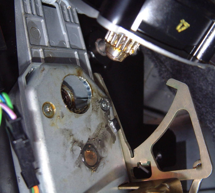

Sieht man da was? Ich finde es sieht eigentlich gut aus ‍♀️
Nö, das sieht leider katastrophal aus, und dass es rattert, ist kein Wunder!
Dieses Zahnrad darf normalerweise gar nicht zu sehen sein - das Motorgehäuse ist also erheblich verzogen (in sich verdreht)
Typischer Schaden, um genau den sich die Anleitung dreht, die du dir ausgedruckt hast!
Wenn du das Verdeck noch nicht notentriegelt hast, frage ich mich gerade sehr besorgt, wie du daran gekommen bist, dieses Foto aufzunehmen...!?! :eek:
Gewalt und und ahnungslose Reparaturversuche sind die größten Feinde dieses Verdecks!

Deinem ersten Foto nach vermute ich, dass es einen Fehler in der Programmierung gibt.
Es sieht dort so aus, als stünde der Verdeckdeckel komplett geöffnet.
Bitte kontrolliere das mal, ob die Scharniere kräftig an die Puffergummis am oberen Rand drücken.
Wenn das der Fall ist und der Motor nicht abgeschaltet wird, obwohl der Deckel nicht mehr weiter aufgeht, dann führt das (neben anderen möglichen Ursachen in Verbindung mit einer schwächlich ausgelegten Konstruktion) durch Überlastung zu genau diesem Schaden am Antriebsmotor, der sich dann mit lautem Rattern äußert.
Dass sich dann nichts weiter mehr tut, ist auch kein Wunder, denn das System denkt, dass der Verdeckdeckel noch nicht weit genug geöffnet ist, und bevor das nicht der Fall ist, tut es den nächsten Schritt nicht.
Es muss also mit einem Tech2-Diagnosegerät (es geht kein anderes!) die Einstellung überprüft und ggf. korrigiert werden - primär der obere Wert des Verdeckdeckelpotentiometers.

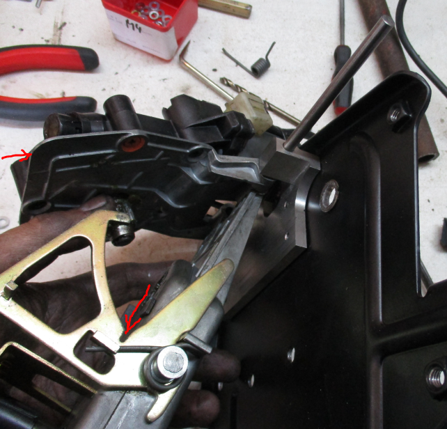

Hm, dem Foto nach habe ich überlegt, ob der Motor wirklich richtig eingerastet ist - denn wenn der messingfarbene Arretierungsbügel nicht komplett eingerastet ist, kann das auch so aussehen, dass das Ritzel nicht richtig in der Aussparung des Gehäuses sitzt. Da wusste ich ja nicht, dass da schon mal jemand dran war.
Hat denn einer von euch den Motor schon mal wieder von Hand zurückgedrückt? Denn wenn dein Mann früher schon mal die Notentriegelung betätigt hatte und später den Motor nicht zurückgedrückt hat, dann müsste der Motor (er ist oben in einer Drehachse aufgehängt) jetzt in einem Winkel von ca. 30° unten abstehen wie auf diesem Bild:
Wenn er wieder angeklappt ist, muss die Kante des Motors in den markierten Schlitz des Haltebügels einrasten - das ist auf diesem Foto von der Reparatur ganz gut erkennbar:
Das passiert manchmal nicht richtig, wenn man nicht kräftig genug drückt.
Es kann aber auch sein, dass der Motor beim Betätigen des Notschließhebels gar nicht richtig ausgeklappt war, z.B. weil er ihn nicht weit genug gezogen hat, oder weil an der Einstellung des Bowdenzugs, der zum Motor führt, etwas nicht stimmt.
Du kannst ja mal kontrollieren, ob der Motor korrekt in der gezeigten Nut eingerastet ist - wenn nicht, einmal kräftig nachdrücken.

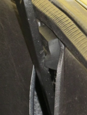

Ja, so kannst du mit dem Verdeck erstmal fahren.
Aber lässt sich der 5. Spriegel nicht weiter runterdrücken? Mir sieht's fast so aus, als würde dessen Schließlasche auf die geschlossene Schließzunge im Verdeckdeckel drücken? Wenn das so ist, könntest du versuchen, diese Verriegelung noch zu öffen, indem du einmal kurz den Schalter auf Öffnen stellst.
Ja, ich hab es ja oben schon geschrieben - wenn es um die mechanischen Probleme geht, ist ein ambitionierter, erfahrener Schrauber mit Sicherheit in der Lage, das zu richten.
Wart mal ab, was bantansai dir dazu sagt...
edit
Schön, dass am Deckel die "Ohren" (die Klappen an den vorderen Ecken) noch dran sind!
Pass auf die gut auf! Die werden von dem Motor, der im Verdeckdeckel sitzt und die beiden Schlösser für den 5. Spriegel betätigt, mit bewegt. An deren Stellung kann man auch leicht erkennen, ob die Verriegelungen auf oder zu sind. Beim geschlossenen Verdeck liegen sie mit Federkraft von innen am Verdeckgestänge an - wenn man dann unbedarft das Verdeck von Hand öffnet und v.a. schließt, brechen die leicht ab! Also, immer ein Auge drauf, auch später, wenn das Verdeck wieder normal elektrisch läuft!
