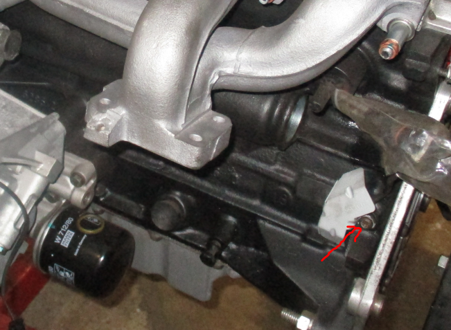

Das Ding sitzt von vorn gesehen rechts knapp unterhalb des Kopfes im Block, nach vorne zeigend.
Hier am ausgebauten Motor - aber ich meine, auch am eingebauten kann man den von oben wechseln, wenn auch mit Verrenkungen...
[ATTACH=full]200000[/ATTACH]
Geht auf jeden Fall von oben.

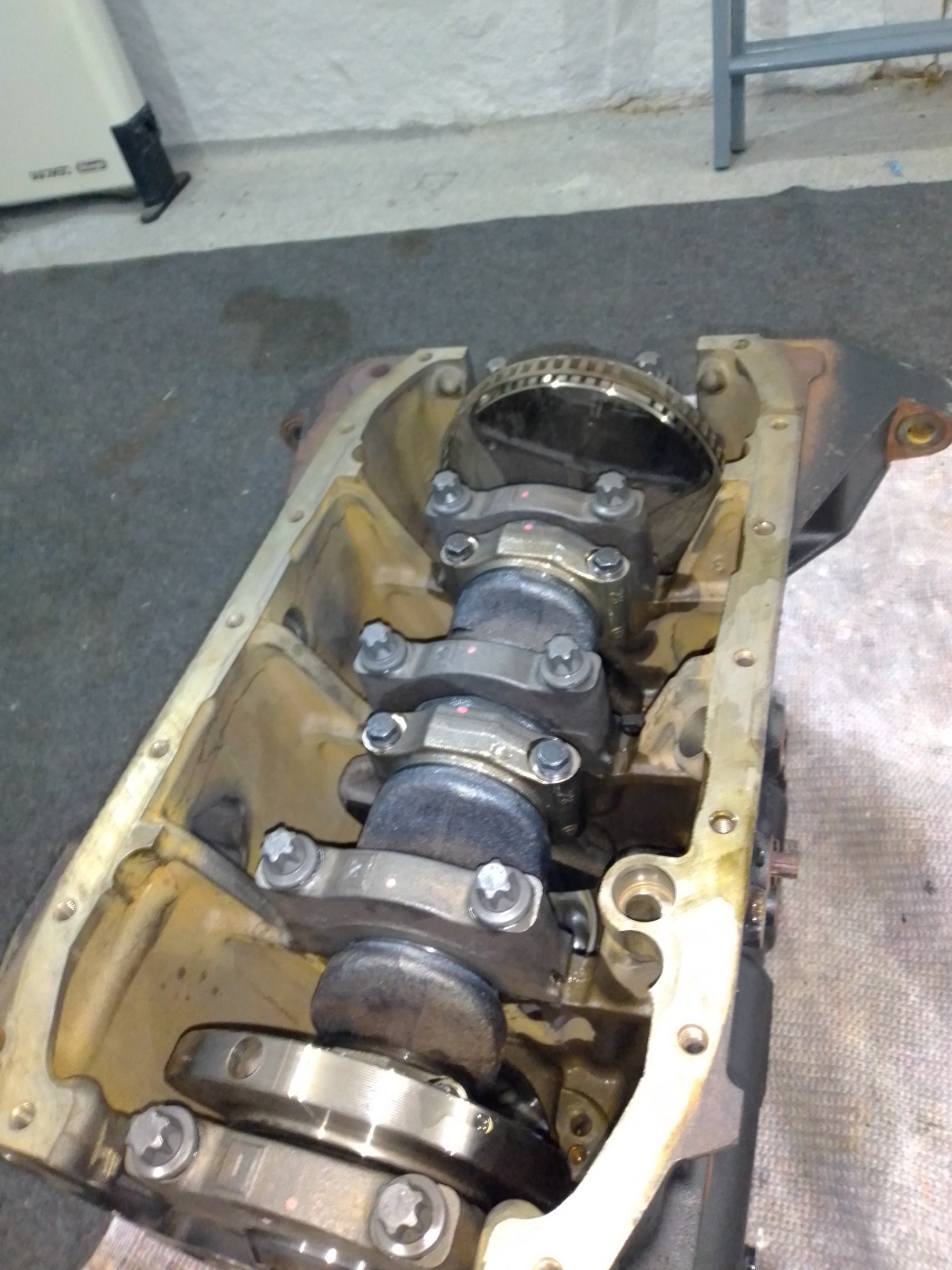

Der alte Sensor ist völlig verölt, kann das die Ursache für den Ausfall gewesen sein? Und wie kommt das Öl da hin? Wird das Signal nicht von der Schwungscheibe abgegriffen? Und da sollte doch eigentlich kein Öl sein?
Spannendes Auto, jede Antwort führt zu neuen Fragen .....
Der Kurbelwellensensor sitzt im Motorblock und nimmt das Drehzahlsignal von einer Triggerscheibe welche auf der Kurbelwelle sitzt. Daher ist das Öl völlig normal.
Ob der Sensor kaputt ist, kannst du optisch nicht sehen
