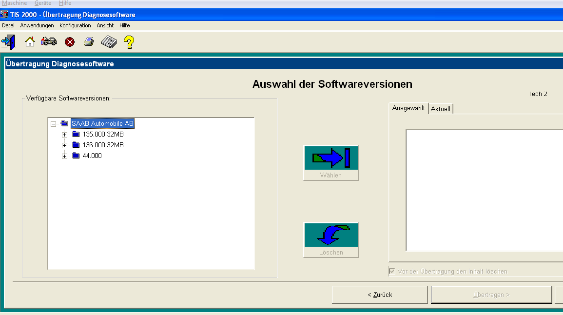

Und noch was, kein TIS dieser Welt spielt einem meines Wissens diese Firmware auf.
Der Firmwarestand stammt ursprünglich aus dem alten WIS für die kleine Karte.
Mit Geduld und flinken Fingern brachte man sie auch die große.
Es ist ja nicht nur der 9-5 und 9-3 dabei, auch der 900I
Bezieht sich deine Aussage explizit auf 43.000?
Denn grundsätzlich geht das ja mit TIS - auch wenn ich es damit noch nicht selbst gemacht haeb:
die 43.
und für die 44, war da bei Tis nicht die 10MB Karte erforderlich mit TIS.

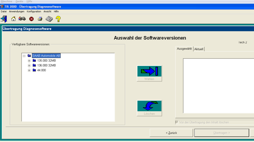

Du hast da sehe ich gerade gar nicht die 148.
Ich habe 43 und eben die 148 im Gerät.
