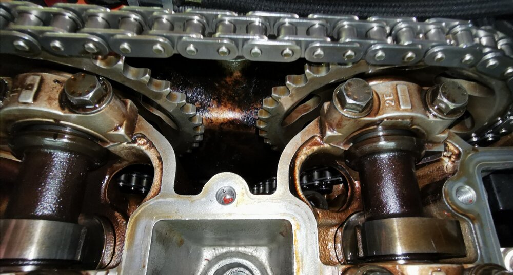

Man kann ja auf dem anderen Bild die Kettenglieder zählen. Wenn die eine stimmt und der Abstand stimmt ,stimmt die andere auch
Nicht wenn die Welle nicht da im Ritzel wo sie sein soll, Nutzapfen hin und her, ich durfte da Erfahrung sammeln bei dem, den ich aus Spanien geholt habe.
Ich sehe hier die Markierung auf der Einlasswelle nicht. Da ist mir das Rad erst Mal schnuppe.
Die Nockenstellung nährt da keinen Anfangsverdacht
Ich mag trotzdem ein klar verwertbares Bild der Welle Einlass innen. Die Markierung sollte ja da sein.
Mir scheint die Welle ist "zu spät". Mag dem Bild geschuldet.
Das war auch mein erster Gedanke - so schlecht kann doch das Foto nicht sein...?
Aber ich hatte mich dann auch erstmal mit den Markierungen auf den Ketenrädern und den 7 1/2 Kettengliedern zufriedengegeben.
Aber wenn er partout nicht läuft, würde ich das auf jeden Fall nochmal prüfen.

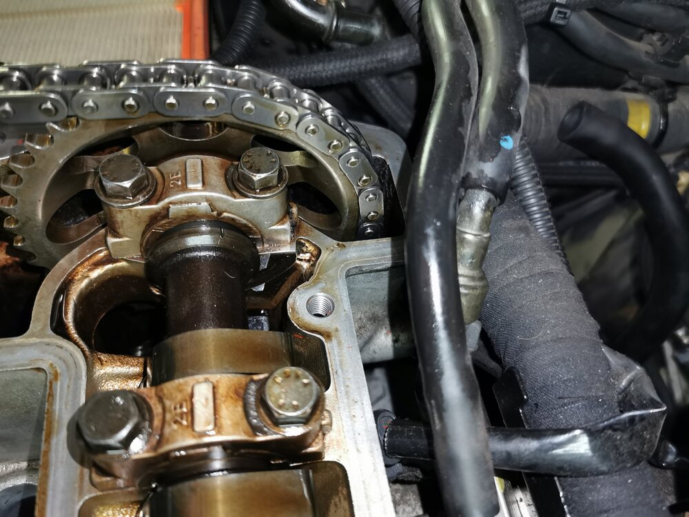

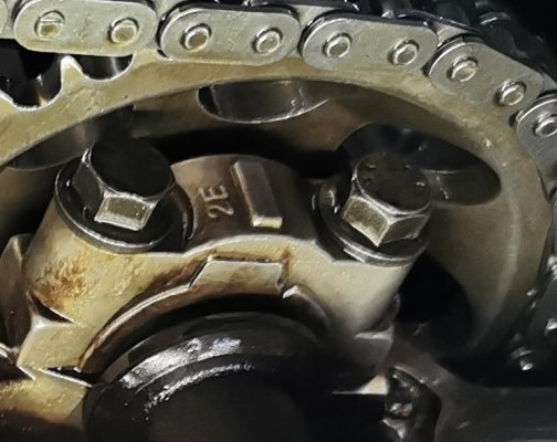

Ja das kann man tatsächlich schlecht erkennen auf den Bildern die kerbe an der Einlass Welle sieht ganz genau so aus wie an der Auslasswelle also auch quasi Markierung auf Markierung.
Die Einlass Welle steht um 1 Zahn daneben.
Wenn die ein Zahn falsch steht wo müsste ich die dann hindrehen ein Zahn nach Spät oder nach Früh?
Nach früh. Oder wenn man auf die Ketten Räder schaut nach rechts.
Dagegen sprechen die Kettenglieder, es sei das Rad steht an sich falsch.
Sind die Zapfen wirklich in den Nuten?
Und wenn innen wirklich die Markierung in echt da ist, nehme ich alles zurück. Ich sehe sie einfach nicht, kann sie nicht mal erahnen.

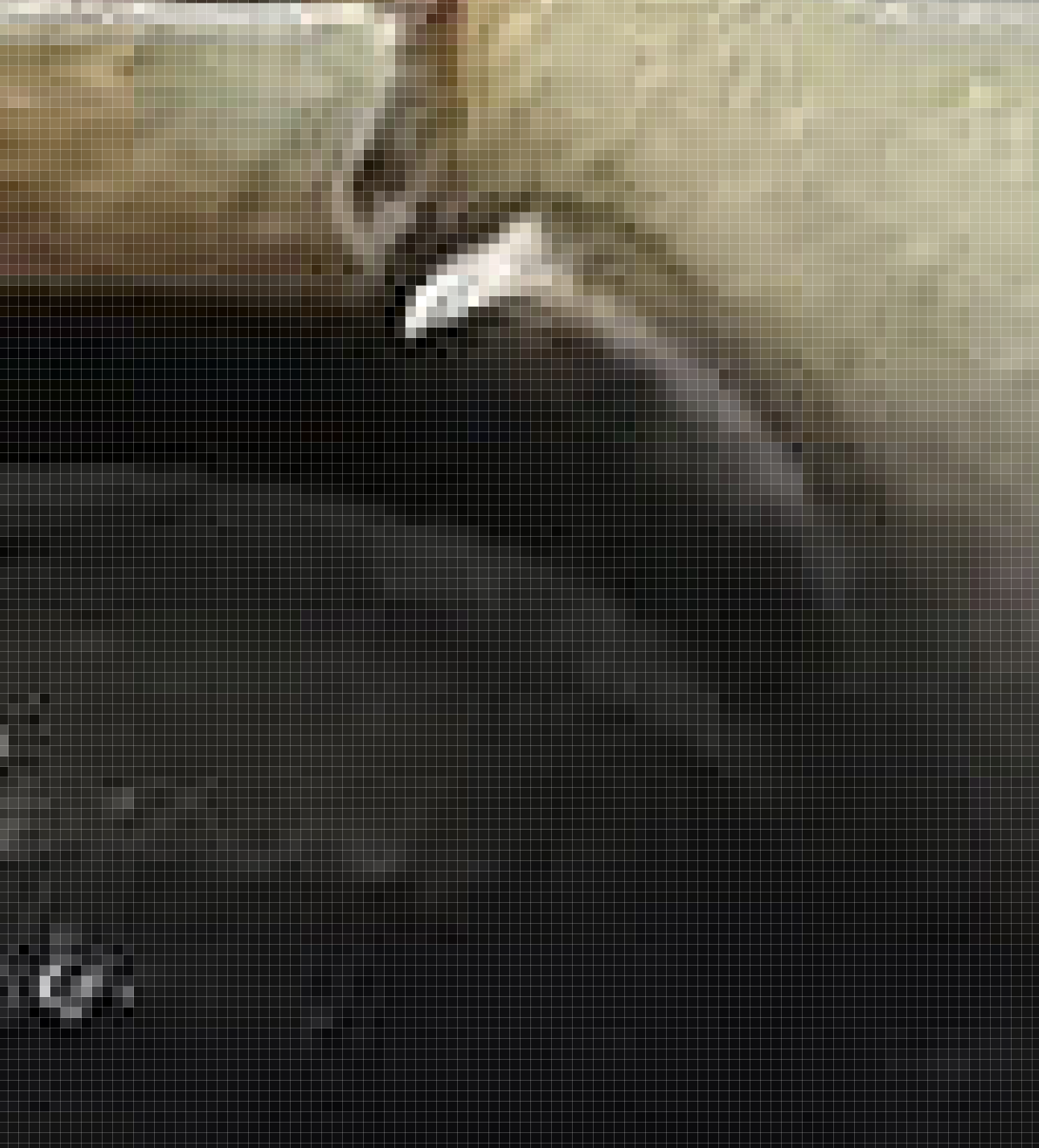

Auf dem zweiten Bild steht die Markierung auf der Einlasswelle deutlich weiter nach links wie an der Auslass Welle. Muss man nur stark vergrößern.

Auch in einzelne Pixel zerlegt ist da beim besten Willen nix zu erkennen.

Die kerbe kann man wie gesagt auf dem Bild tatsächlich nicht erkennen kann gerne morgen noch ein gutes Bild machen aber das sieht in echt genauso aus wie auf der Auslassseite. Und nein die Nockenwellenräder kann man nicht verdrehen die haben ne kerbe die quasi in die Nockenwelle "einrastet" oder "reingleitet" oder wie auch man immer es man nennen mag.

Wenn die Nockenwellenmarkierung nicht zu 100% trifft, im Zweifelsfall die Auslasswelle grundsätzlich nach früh oder spät setzen? Nicht dass ich da als Halbwissender was im Wortsinne verdrehe: die Auslassseite steht auf dem Bild auf spät, richtig?
Die steht minimal auf Spät das stimmt wenn ich aber ein Zahn weiter Richtung früh drehen würde dann würde die Markierung deutlich zu weit weg sein. Also näher also so bekommt man die Markierung nicht wenn der an der KW auf OT steht.
