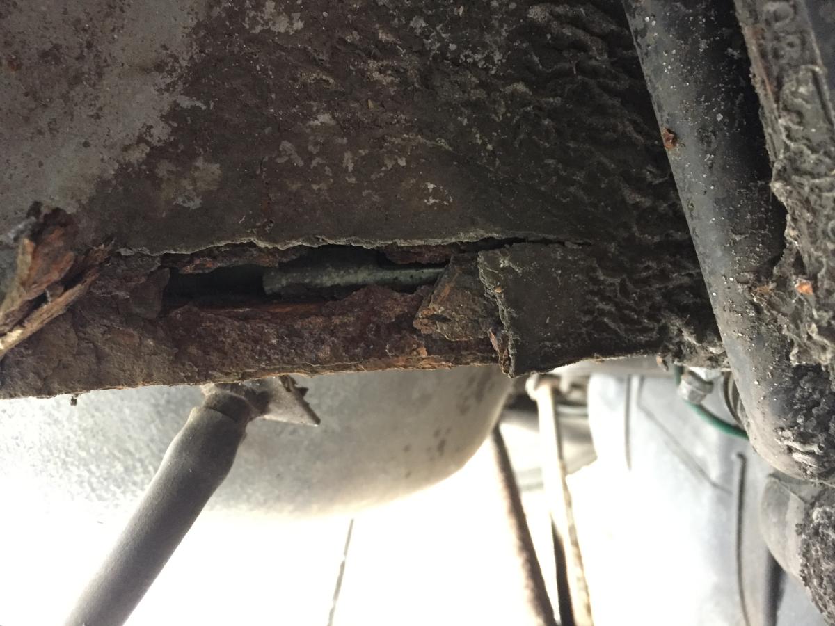

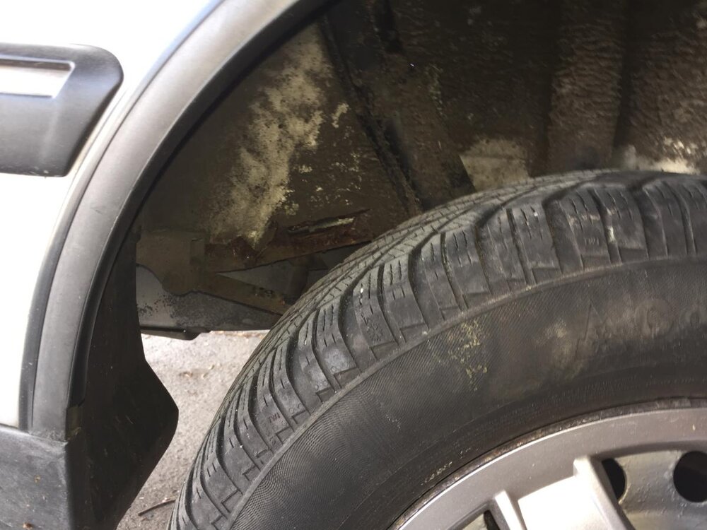

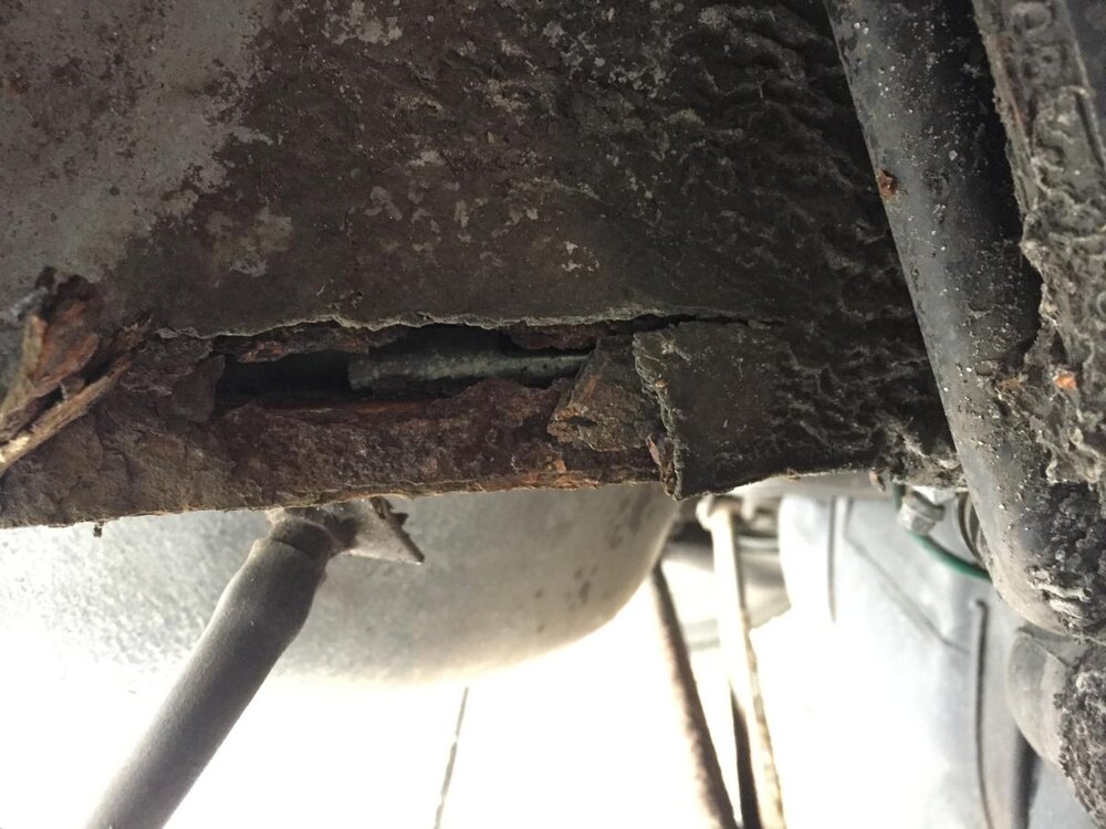

Dieses Jahr läst er auch nichts aus. Im Radradkasten hinten grinst mich ein Loch an :frown:
IMG_0780-a.thumb.jpg.a37cdb9ca14574bc0fcec594ea08e751.jpg IMG_0778-a.thumb.jpg.79da2d1351d756662ac2a037e7346bc4.jpg
Habt Ihr Tips, wie weit das Übel reicht ? Was vielleicht noch gar nicht sichtbar schon alles betroffen ist ?

Hammer nehmen und abklopfen.

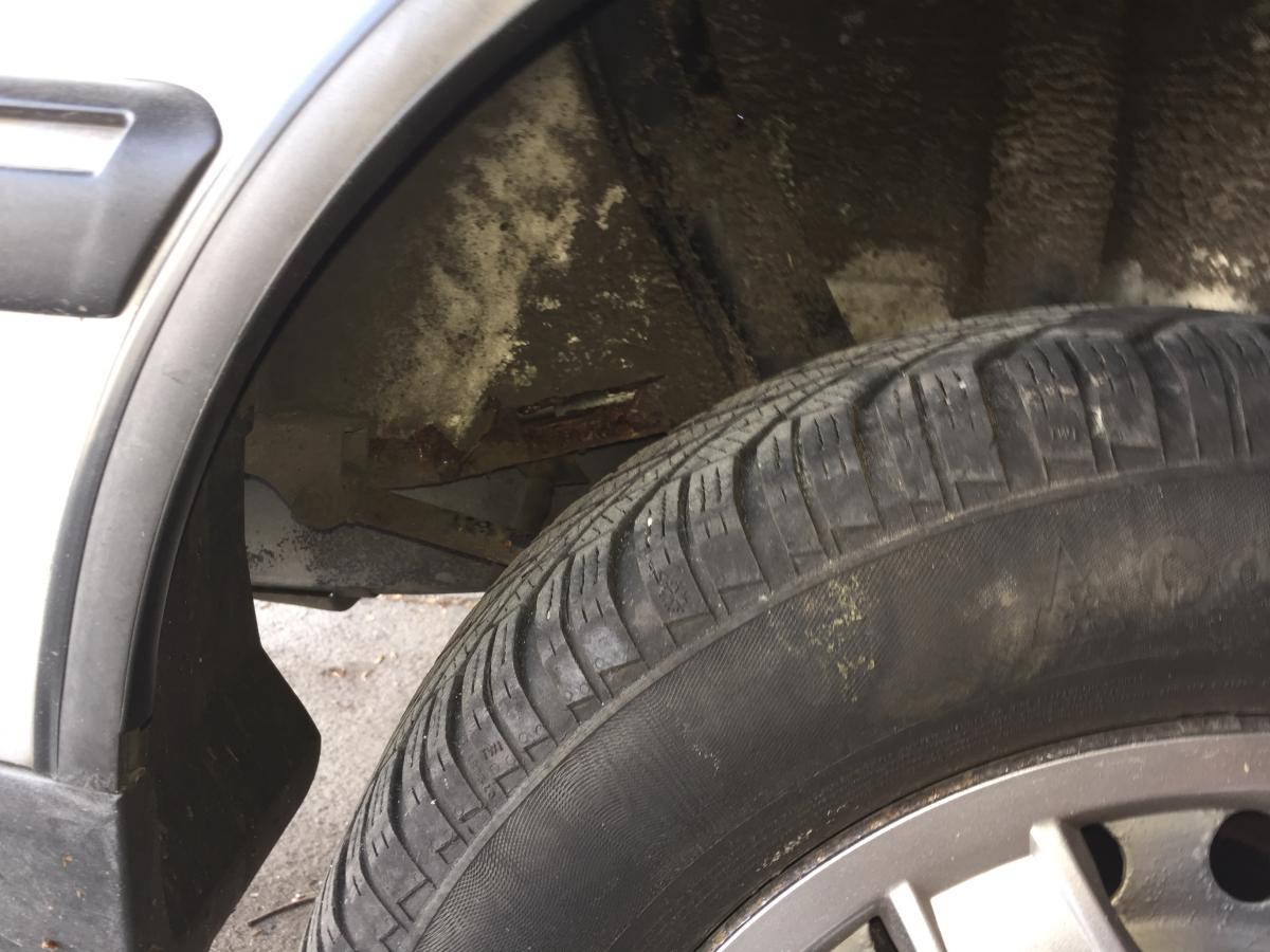

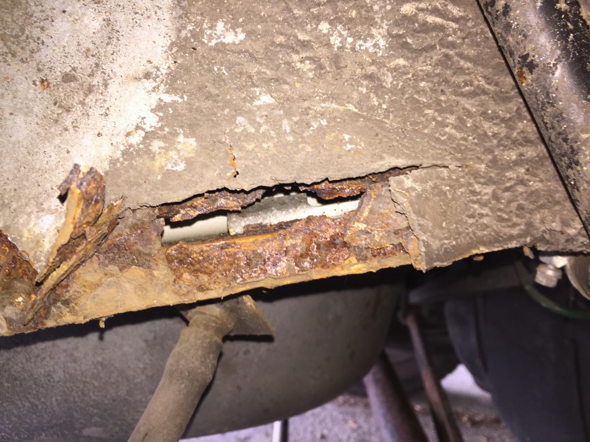

[ATTACH=full]200299[/ATTACH] [ATTACH=full]200300[/ATTACH]
[ATTACH=full]200301[/ATTACH]

Klassische Stelle.
Schau Dir den Längsträger gut an, der bis hinten zur Stoßstange geht...
sieht fies aus.
... kann nur empfehlen sämtliche Hohlräume zeitig mit Fett/Wachs zu fluten.
Bin bei meinem fast durch damit.... und hab echt genug Rostansätze gefunden.
Im Kofferraum mal die Abdeckung raus.... da sind auch ovale Blechblenden zum "reinschauen" ( und konservieren )
... zumindest bei meinem 89er CC
Bearbeitet von Jojoausmg
Am Ende geht es auch schon los. Dort ist irgendwelcher Kitt aufgetragen und darunter sieht es auch schon braun aus..
Rostbehandlung stand diesen Sommer schon auf dem Programm, aber das es über den einen Winter so zugenommen hat. :confused:
Letzten Winter fast jeden Tag mit fahren müssen. Das macht sich wohl bemerkbar.

Was wird es etwa kosten, das Loch im Radkasten zu sanieren lassen ?
erst mal schaun wie weit das schon zerfressen ist.
und: ich würde auch mal eine gründliche Bestandsaufnahme machen.
D.h.: alle rostmässig gefährlichen Stellen genau kontrollieren.
Meiner wurde als "rostfrei" angeboten.... und bei Besichtigung fand ich auch nur kleine Stellen.
Erst beim Versiegeln ( und dazu Abbau div. Rost-Sichtschutzelemente ) hab ich das gefunden was ich eigentlich nicht finden wollte.
Zum Glück war es bei fast allen Stellen noch nicht zu spät.
... aber es wurde höchste Zeit.
Die Preisspanne für eine Sanierung dürfte alleine schon von "für den Tüv ausreichend" bis "perfekt" recht gross sein.
Da ist die Frage was man wählt und wie die regionalen Angebote sind.
Hängt davon ab, ob das das einzige ist.
Wie ich oben schrieb: Längsträger konrtollieren. Geht auch vom Kofferraum aus. Weiße Plastikkappen raushebeln (wo die Schrauben der Stoßstange sind) und reinschauen....
Es lohnt sich einen alltäglich genutzten Wagen ab und zu mal von unten anzusehen, notfalls in einer Mietwerkstatt.
Der o.g. Schaden war allerdings auch bei jedem Radwechsel der letzten 3-4 Jahre zu sehen.
Ich würde mir bei diesem Exemplar u.a. auch den Bereich um den Tankstutzen IM Radhaus anschauen.
Ja, das ist das Resultat aus jahrelangem nicht sehen (aus Unwissenheit) oder nicht sehen wollen (Huch, das knistert wenn man draufdrückt:eek:, schnell das Rad wieder drauf...). Das Übel reicht so weit wie die Rostblase drumherum groß ist. An dieser Stelle sind drei Bleche übereinander, deshalb müsste man großflächig aufmachen und auch gucken, was darunter zu reparieren ist. Aus diesem Grund meine eindringliche Warnung im Rost Thread:
https://www.saab-cars.de/threads/restaurierung-rost-am-9000er-karosserie.39498/page-2
Bitte alles mal genau durchsehen, an vielen Stellen geht es noch ohne schweißen.

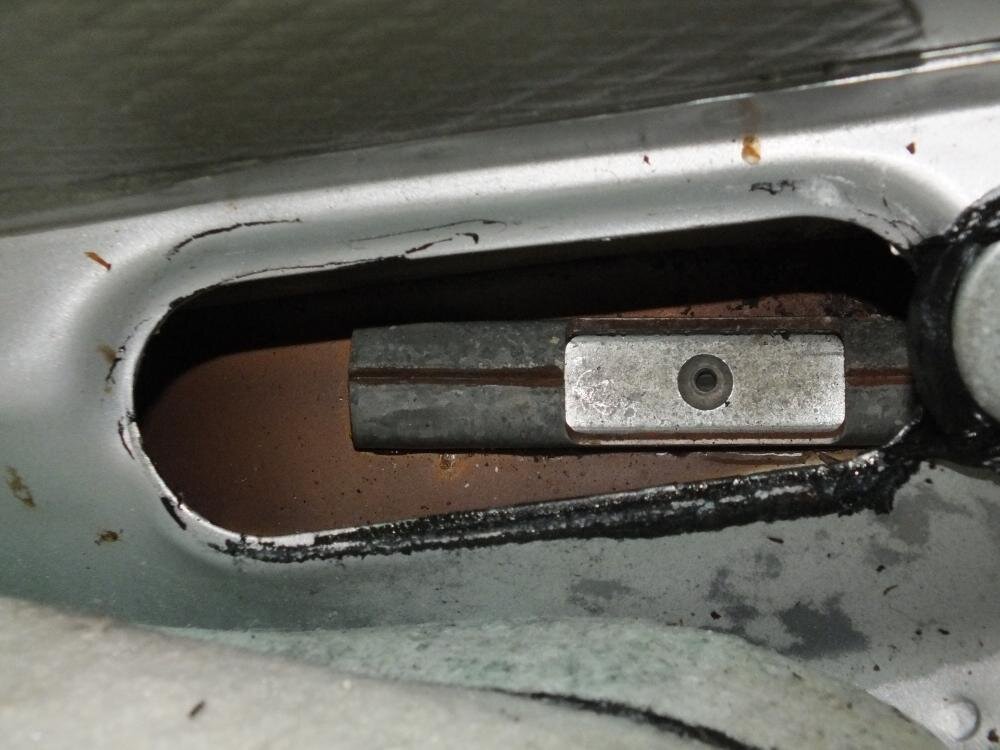

Wenn man von
https://www.esaabparts.com/saab/parts/4193132
Mutter (26) lösen will und sich die Bolzen von (25) mitdrehen, welche Möglichkeit hat man dann ?
Bei (25) sehe ich in dem kleinen, länglichen Fenster keine Chance die Bolzen festzuhalten,
da in (25) das Blech über die Bolzen zusammengefaltet ist.
Hat jemand einen guten Tip ?

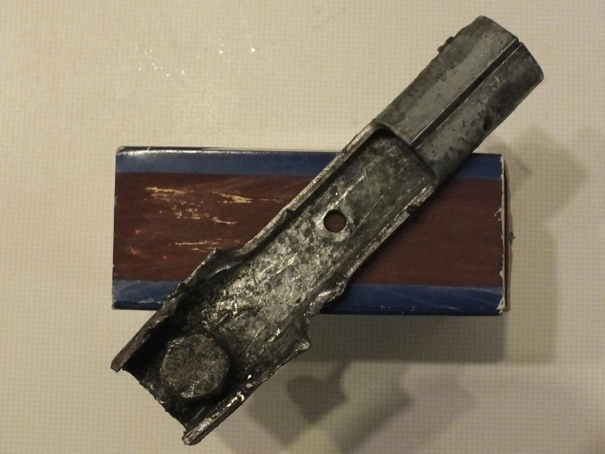

Das müßte doch (25) sein, daß die Bolzen oben halten soll und es aber nicht tut.
Das funktioniert wohl nur im Neuzustand.
Wie bekommt man nun die Bolzen zu fassen, ohne das Teil zu ruinieren ?
Bearbeitet von dick-tracy
Wer denkt sich so etwas aus. Für die Neumontage funktioniert es, aber dann ...
Vor allem sind die Gewinde immer im Dreck angebracht, so daß sie dann schwergängig werden.
Die ging so schwer, daß wir zu zweit, oben und unten, geackert haben.
Und diesen Mißt in dem kleinen Loch auseinander zu bekommen, um die Nuß drauf setzen zu können, war auch ein Akt des Wahnsinns.
Dachten die damals, da braucht man nie ran ?
Bei der Stoßstange und den Tankbändern genau die selbe Ka... .
Da kann man schon meinen, das hat System :hmpf:
