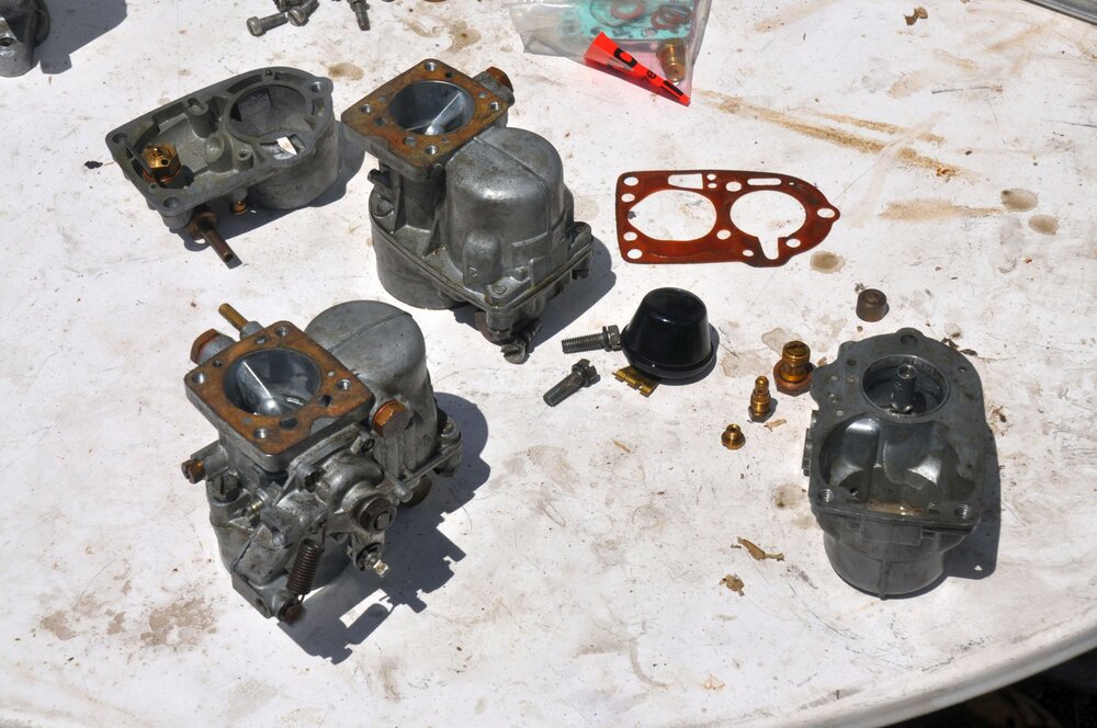

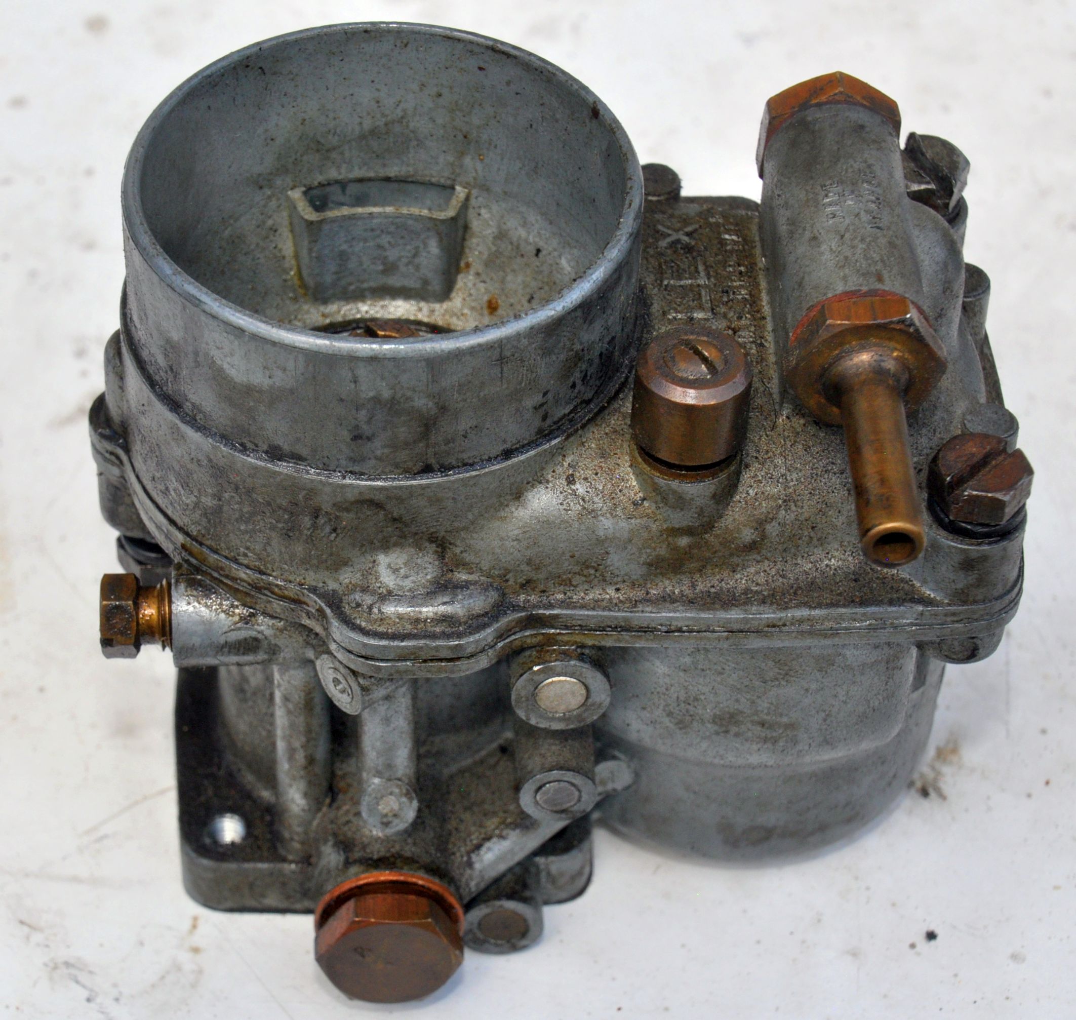

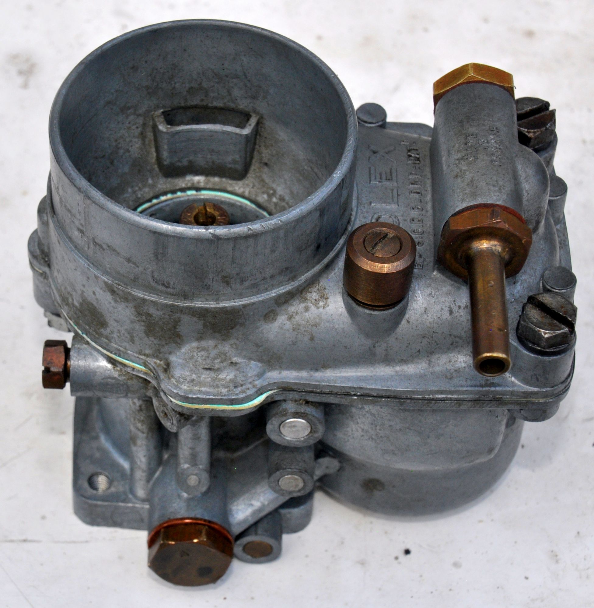

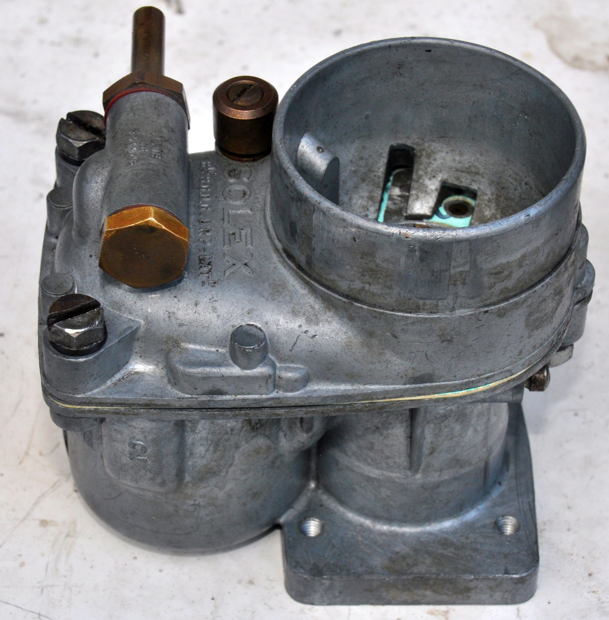

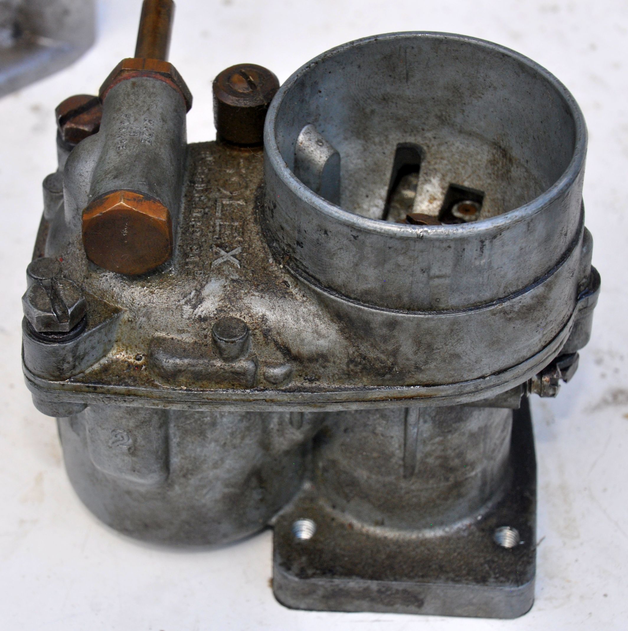

So, bin gestern dem ( ursprünglich verbauten ) Versager zuleibe gerückt...
DSC_0001.thumb.JPG.886d5c40413cb1344969f64405dc12ba.JPG DSC_0002.thumb.JPG.98ad40b86c065717fcdb8228cfe9b2ac.JPG DSC_0003.thumb.JPG.a7b222423f02418d53164d6857933aaf.JPG
vorher / nachher...

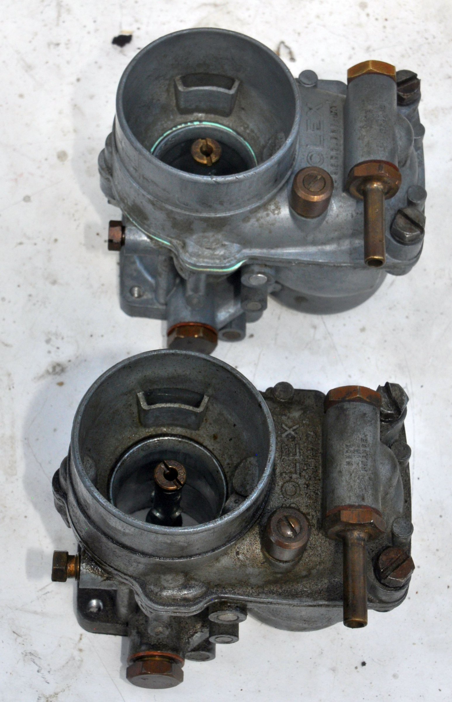

DSC_0004.thumb.JPG.774e88d937f537b09388539d247db9e4.JPG DSC_0005.thumb.JPG.65e7db95d74d28ecc4fbdf3290406c2a.JPG DSC_0006.thumb.JPG.954e1e23f8ee9019183a4c7084faeee8.JPG
Und von der anderen Seite:
DSC_0007.thumb.JPG.d9027a5dd39212fb5f476181a3f068ac.JPG DSC_0008.thumb.JPG.7443f1a3af2fd8575d9cf6454eefe016.JPG
ganz nett geworden...

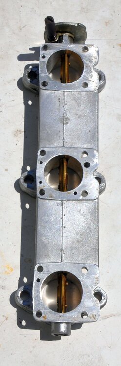

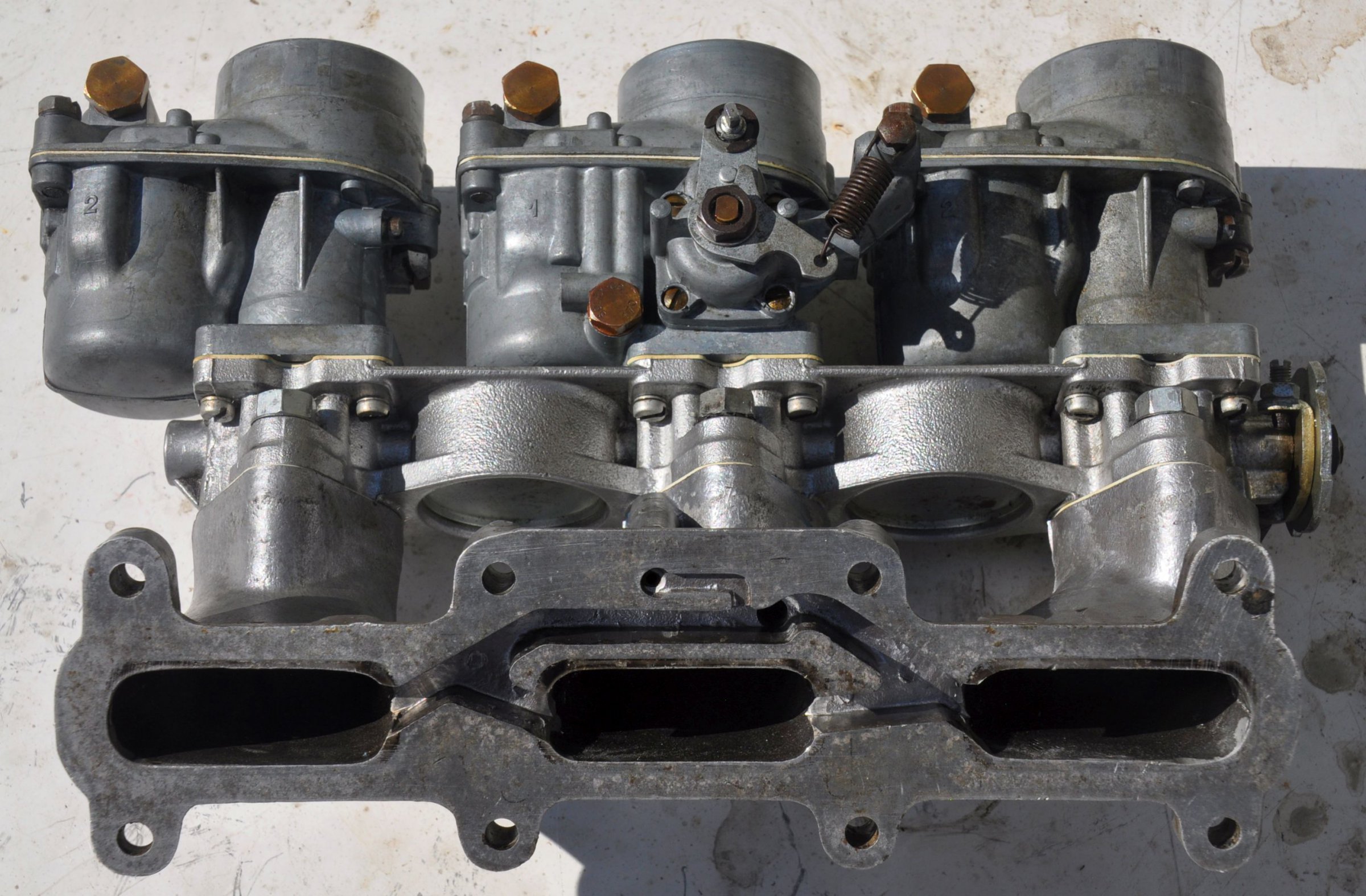

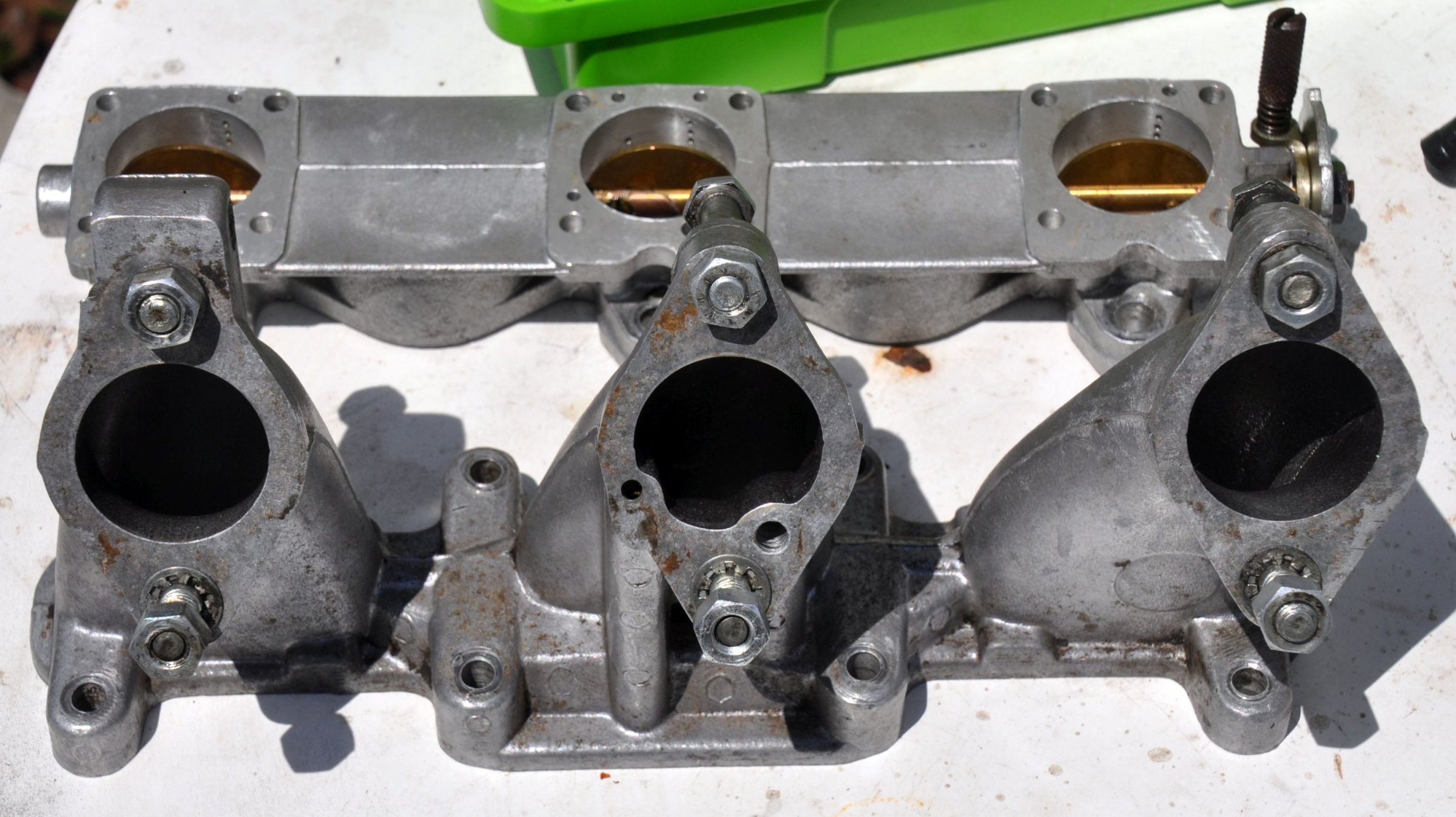

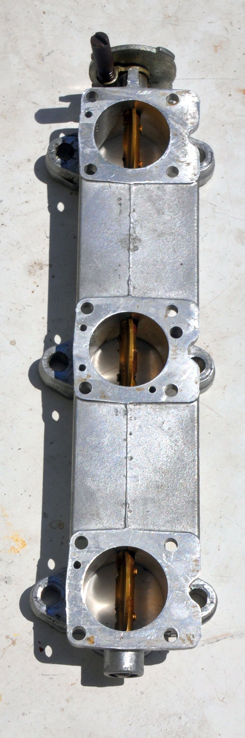

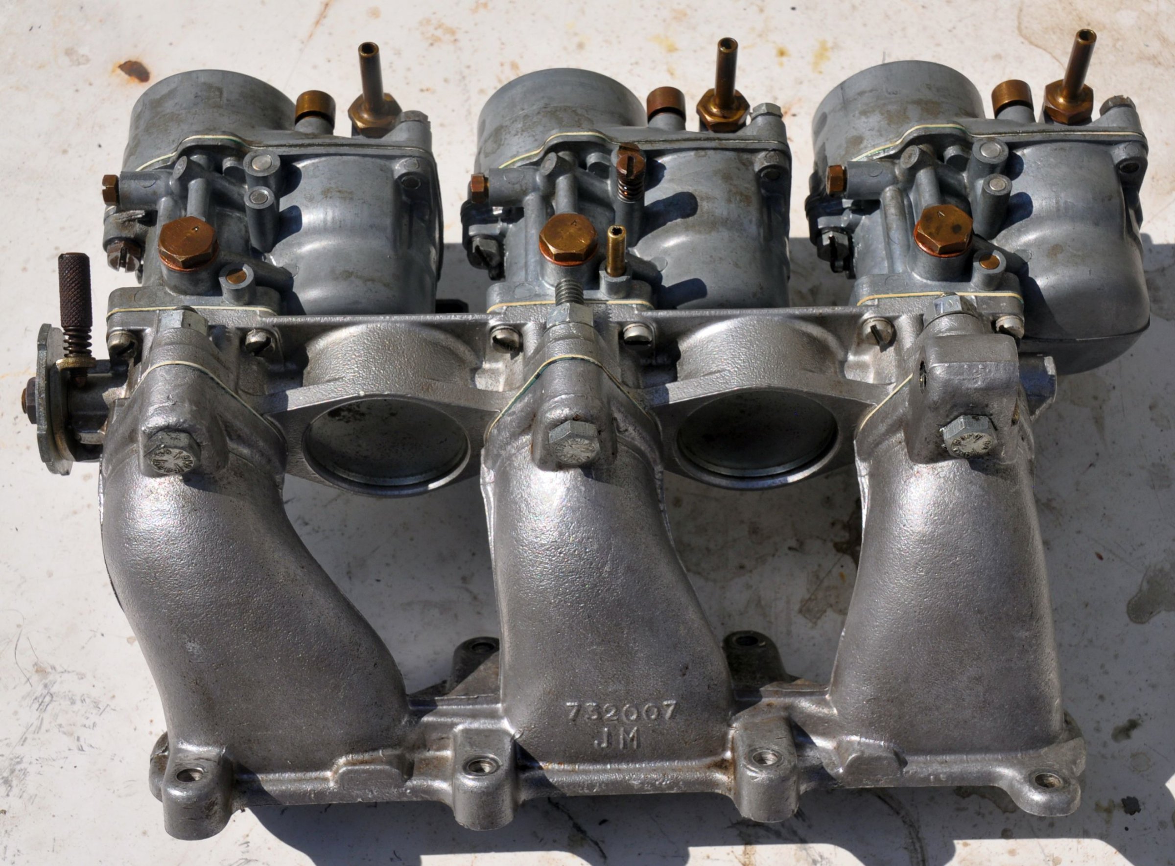

Und noch ein HInweis, falls diese Arbeit noch bei jemandem ansteht:
Die Dichtungen zwischen Ansaugbrücke und Drosselklappengehäuse sind nicht gleich ( bzw. sind es in der Praxis schon... )
Die originalen Dichtungen haben für den mittleren Vergaser zwei zusätzliche Löcher für zwei Überstromkanäle, die es nur in dem Bereich gibt, bei den äußeren aber nicht ( am Foto von der Ansaugbrücke im vorigen Beitrag erkennbar ) . Bei den äußeren Vergasern sind die zwar unnötig, stören aber nicht.
In dem Dichtsatz, den ich bei Onno bestellt habe, fehlen diese beiden Löcher aber generell. Auch beim mittleren Vergaser. Kann man natürlich mit einem Locheisen nachträglich reinstanzen. Wenn´s einem rechtzeitig auffällt...
Keine Ahnung, was es für Auswirkungen hätte, wenn diese beiden Löcher verschlossen würden...
