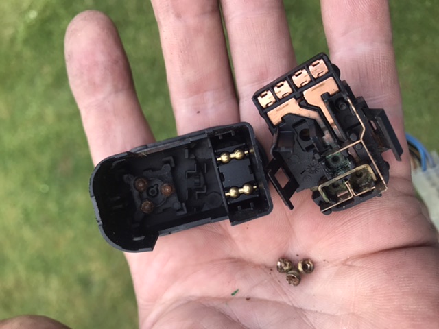

habe mich gestern vorgestellt; mein Neuer ist ein 900II, YS3D, Bj. 05/97, knapp 200TKm (Fin b. Bedarf), möchte mit einer kleinen Baustelle anfangen:
Schalter Außenspiegel „flattert“ hat keinen Druckpunkt/e.
Schalter ausgebaut auseinander genommen und viele kleine Messingpanökel auf Rost vorgefunden.
Kann die Runde Platte wieder fixiert werden - oder gleich neu kaufen?
Leider werden unter der Nummer 4466405 Schalter aus Portugal, Spanien, Ukraine und USA nur angeboten.
Wenn nicht reparabel hätte ein Schlachter a. Deutschland einen Schalter zu verkaufen?
Achso, der Saab stand abgemeldet 5 Jahre, wurde nicht gefahren. Bezüglich der vorhandenen Substanz bin ich begeistert. Jetzt hat er neu TÜV und wird unabsehbar lange gefahren.
Danke im Voraus.
Ich meine, das ist ein Opel Teil. Frage mal dort nach.
Oder hier warten auf jemnden der es genau weis.
Ja das Schätzchen ist auch zo zb im Astra F verbaut wenn mich nicht alles täuscht!
Schau mal bei Kleinanzeigen, da solltest du fündig werden
DANKE, Opel Astra F passt!
Werde ich morgen persönlich besorgen, kann ich vom Zettel streichen - erledigt.
der Schalter von Opel passt schon. Aber u.U. ist der Stecker anders gestaltet. Du musst evtl. die Kabel umlöten...
Die messingstaebchen rausziehen, abkratzen bis sie wieder leichtgängig sind, zusammenbauen, fertsch, gibt hier nen Fred zu den versch. Versionen.
Ali ist mein Freund = bestellt.
Die Messingnasen sind kleiner als klein.

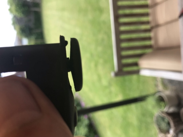

Selbst nach Säuberung hätte die „Druckplatte“ auch noch einen Mangel, die Aufnahme / Auflage war ausgegniedelt, hatte Spiel.
Ein formschlüssiger Kontakt wäre nicht mehr gegeben.
Ist wie ein Schaltknauf der sich dreht…….(du weißt)
