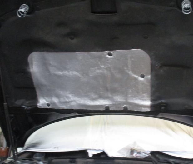

Bei meinem 9-5 habe ich die beschädigte Dämmmatte der Motorhaube mit einer selbstklebenden Alu-Dämmfolie überklebt, fehlendes Dämmmaterial kann man darunter mit Stücken aus Filz oder Schaumstoff ausfüttern.
