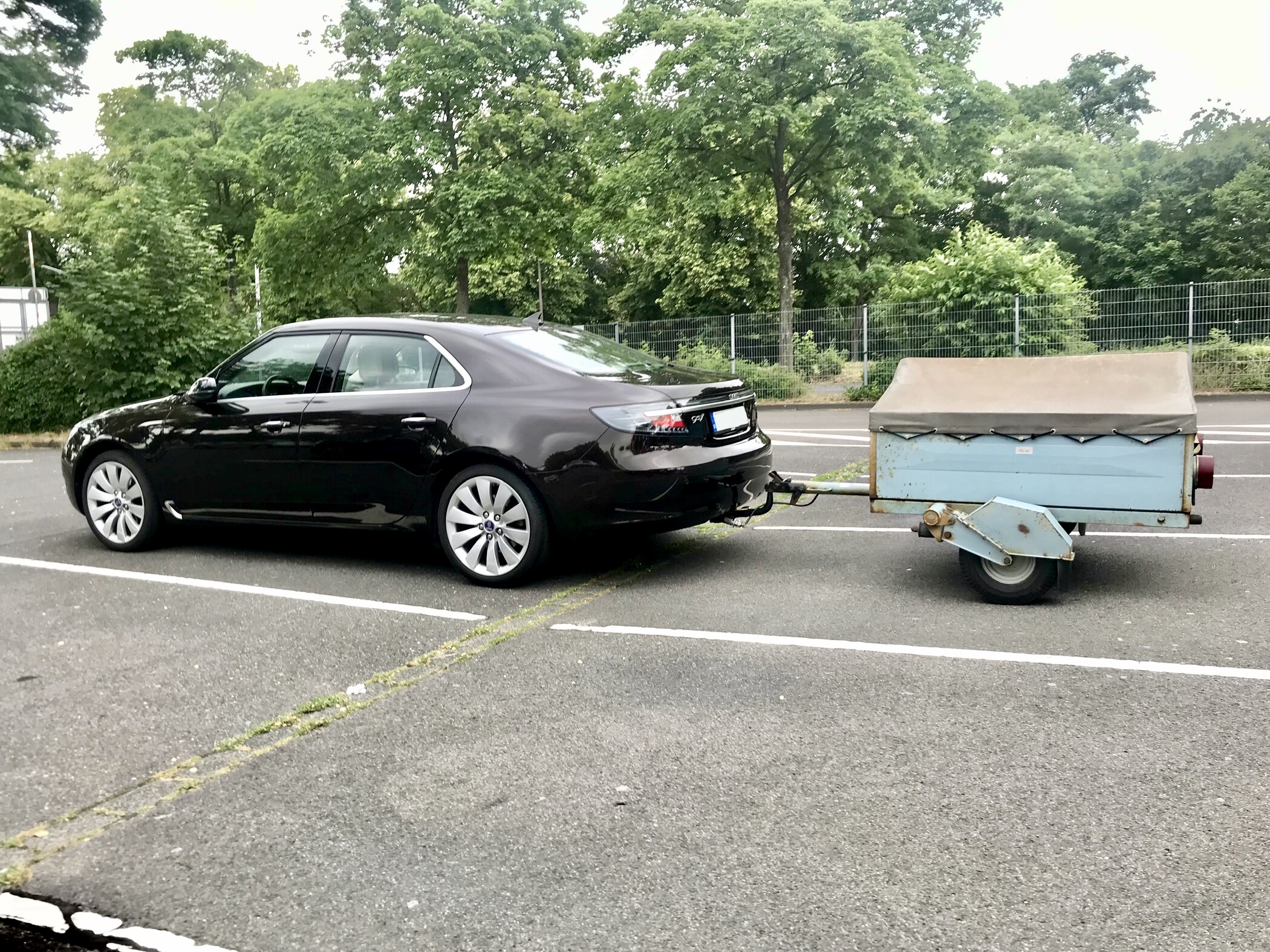

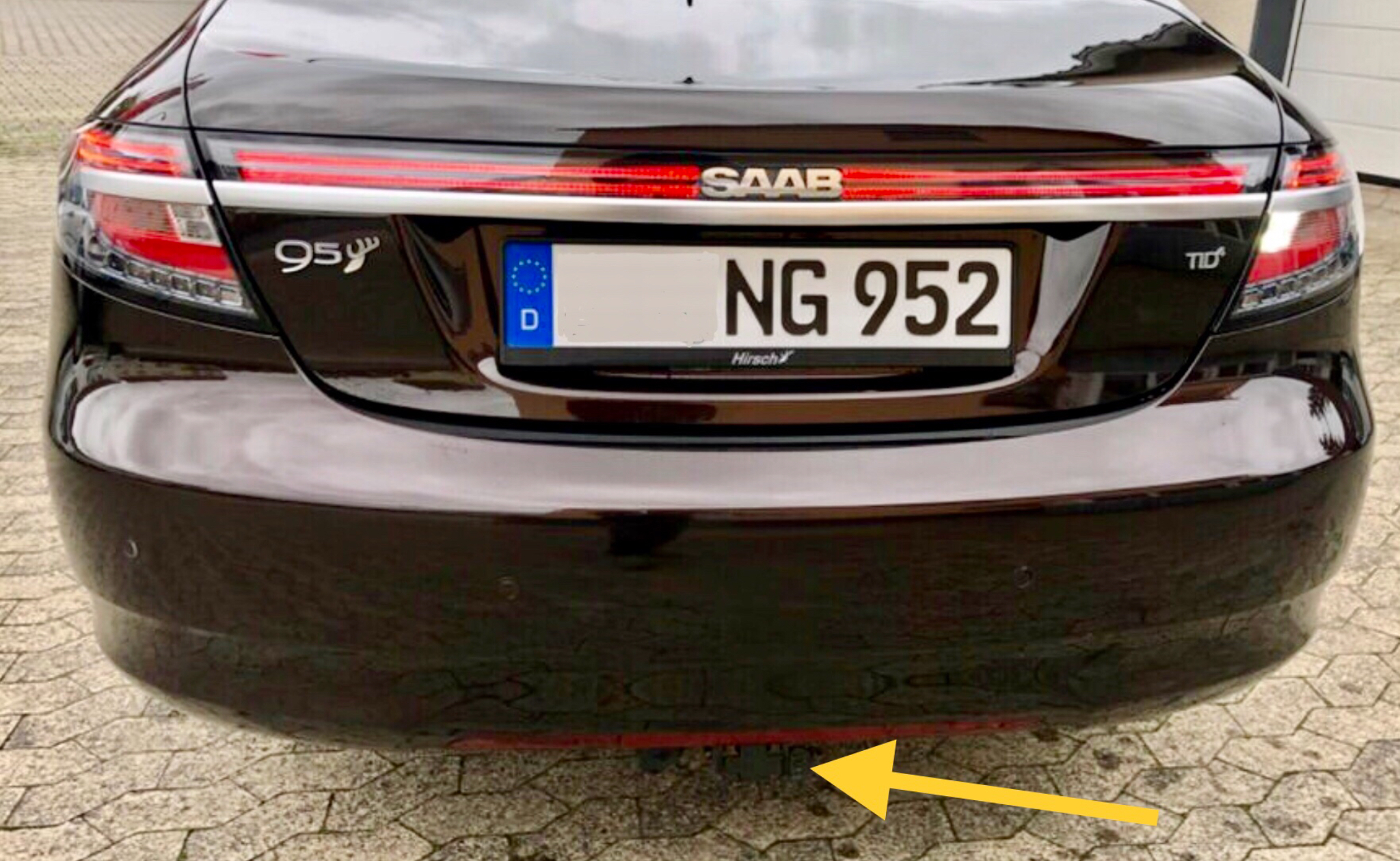

die hat meiner auch verbaut, allerdings schaut die Konstruktion unter der Heckschürze hervor, daher würde ich heutzutage eher eine „unsichtbare“, also von unten nach oben gesteckte Version vorziehen.
Hallo Olly, nach der Beschreibung ist doch diese nach unten hin entnehmbar. Gibt es denn überhaupt gänzlich "unsichtbare"?
Nun ja, etwas sieht man immer.

Weiß Du denn noch was für ein Hersteller dort verbaut wurde?
War werksseitig verbaut, Teilenummer Saab 13342023.
