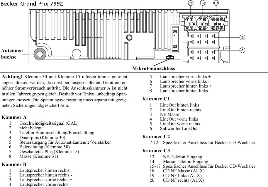

Ich würde als erstes mal die Anschlussbelegungen des neuen Radios mit denen des Originalradios vergleichen, momöglich kommt da schon die Erkenntnis, wo das Problem liegen könnte...
Okay, bis auf die 15/30 käme dann ja meines Verständnisses nach nur noch das Lenkrad-Interface in Frage, oder der gebastelte Adapter vom AS3 Verstärker zum Mini-ISO Anschluss des Becker. Ob ich jetzt bei dem "Fachbetrieb", welcher das Radio verbaute nochmal vorstellig werde: nachher macht der das nur noch schlimmer?

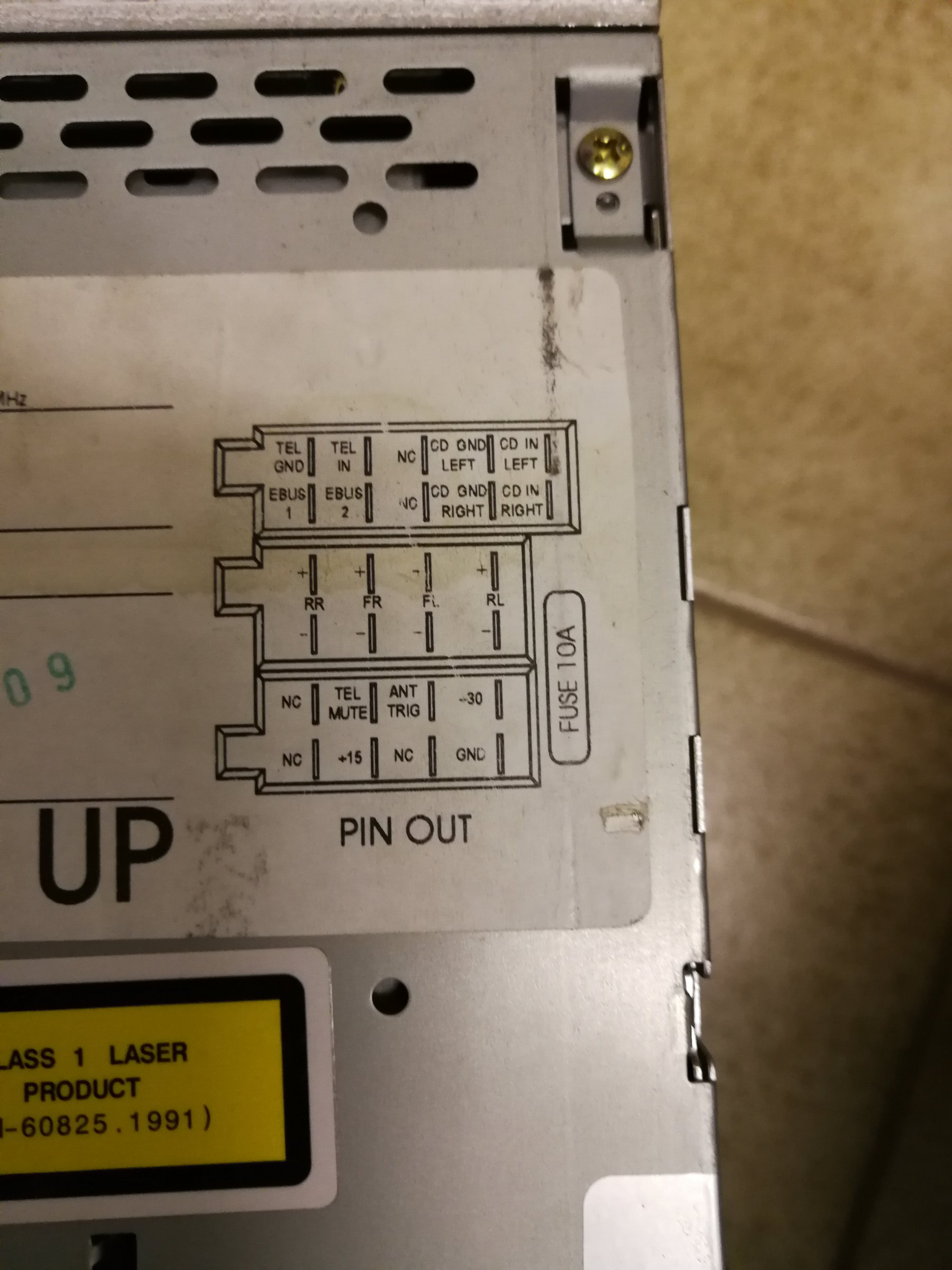

Die Bus-Anbindung vom Radio geht über Pin 2 und 4 vom 10-Polstecker vom originalem Radio.
Wenn dort eine Unterbrechung ist, dann denkt die Wegfahrsperre, das Radio ist geklaut...und bevor das ganze Auto weg ist, springt der Bagger nicht an. :smile:
Wenn du mal die Belegung vergleichst, dann gibt es da nichts was stören könnte.
Doch, Kammer A, PIN 1 = Geschwindigkeitssignal
