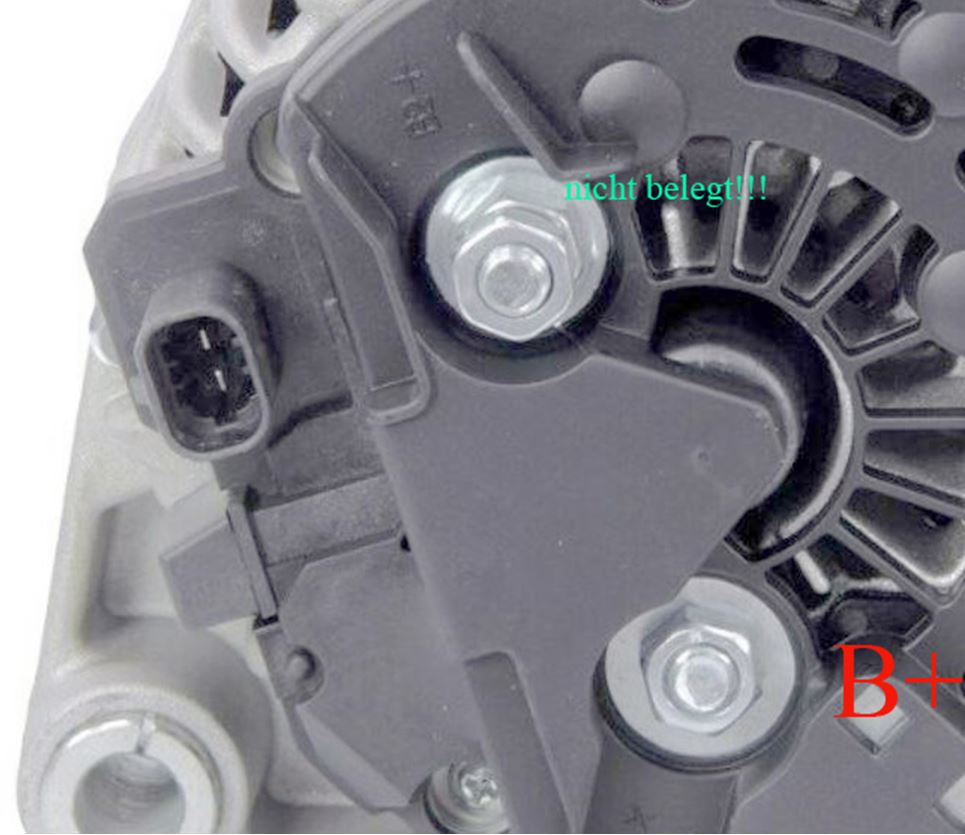

Die alte Denso hat einen anderen Stecker, die Valeo denselben wie die Bosch.
Habe nun den Saab Adapter für Bosch bestellt.
Wie wird der Angeschlossen?

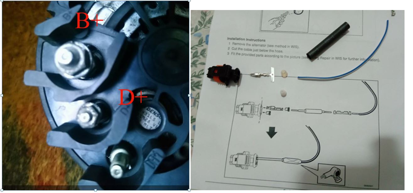

Nochmal mit Details:
Die alte Denso Lichtmaschine hat 2 Anschlüsse:
B+ (Hauptanschluss 12V)
D+ (Signal, falls nicht mehr geladen wird) wenn ich das richtig verstehe.
D+ Kabel vom 9-5: Dessen Anschluss abscheiden und an Pin-1 vom Saab Adapter, Pin-2 bleibt unbelegt.
Die Valeo hat einmal den 2-poligen Anschluss für den Adapter, das ist klar.
Dann hat sie aber:
B1+ und B2+
Wird B+ im 9-5 an B1+ angeschlossen, der Saab Adapter ist klar,
und B2+ bleibt leer?
Wechsel ging problemlos von oben.
Die Valeo hat denselben Anschluss wie die Bosch, Saab-Bosch-Adapter an Pin-1 an das Kabel, das bei der Denso an D+ ging,
B1+ = 12V der Valeo wie zuvor B+ Denso. Wusste gar nicht, dass Denso italienisch ist.
Arbeitszeit ca. 1,5 Stunden + 10min um den Saab-Adapter vorzubereiten (gekrimpt + gelötet)
