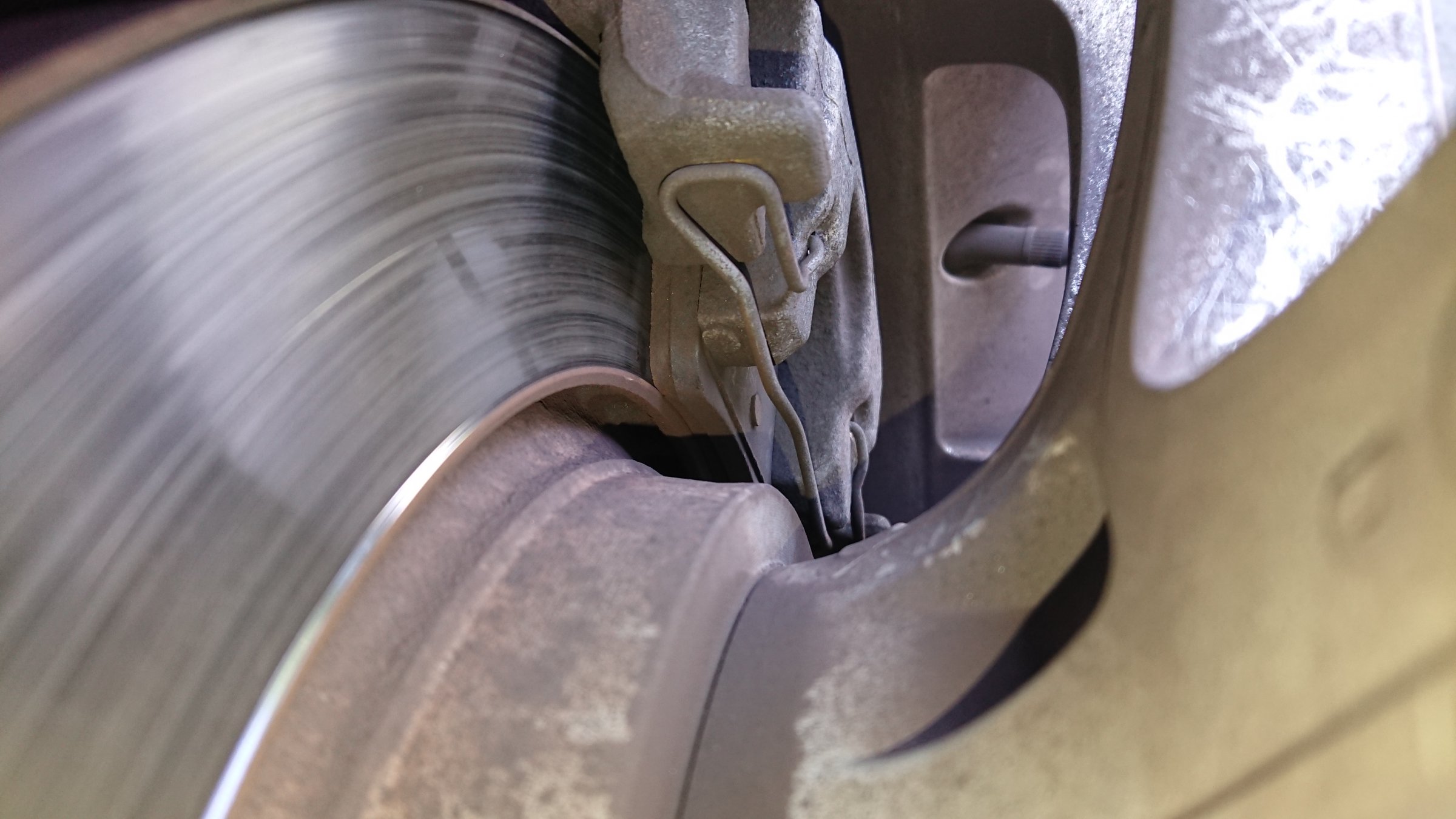

Der Belag sieht so aus:
[ATTACH]202266[/ATTACH]
Meinungen dazu?
langsam an der Verschleißgrenze und sollte demnächst ausgetauscht werden
Ob der Sattel hängt, sieht man eher nicht...dazu vielleicht mal aufbocken und schauen das sich das Rad relativ leicht drehen lässt.(Minimales Schleifen ist aber als normal zu betrachten)

Wie sieht der innere Klotz aus? Da wirkt der Kolben direkt...und wenn der äussere Klotz festgerostet ist, dann sitzt der inner Klotz vermutlich schon Eisen auf Eisen.
Irgendwoher müssen ja die Geräusche kommen, gell? :smile:
Und schleifende Geräusche...sind meist die äusseren Kanten der Bremsscheibe am Belag. Da hat der Belag noch knapp 0,5mm auf der Fläche und der äussere Belag hat noch knapp die Hälfte. Dürfte bei Deinem Auto genauso passend der Fall sein.

Der Tausch bei 42000 war definitiv durch einen festsitzenden Bremssattel verursacht, der eben genau zu dem hohen Verschleiß geführt hat... Ist also nicht unbedingt repräsentativ für die Lebensdauer.
Kenne den 9-3(II) nicht aus der Nähe - aber:
Haben die hinteren Bremsen, die jetzt gerade in Verdacht stehen, an den Bremsbelägen so L-förmige Bleche wie es z.B. beim 9-3(I) an der Vorderachse der Fall ist?
Das sind sog. akustische Bremsbelagsverschleiß-Warnanzeiger, die auf die Bremsscheibe aufsetzen, wenn der Belag kurz vor Ende ist.
