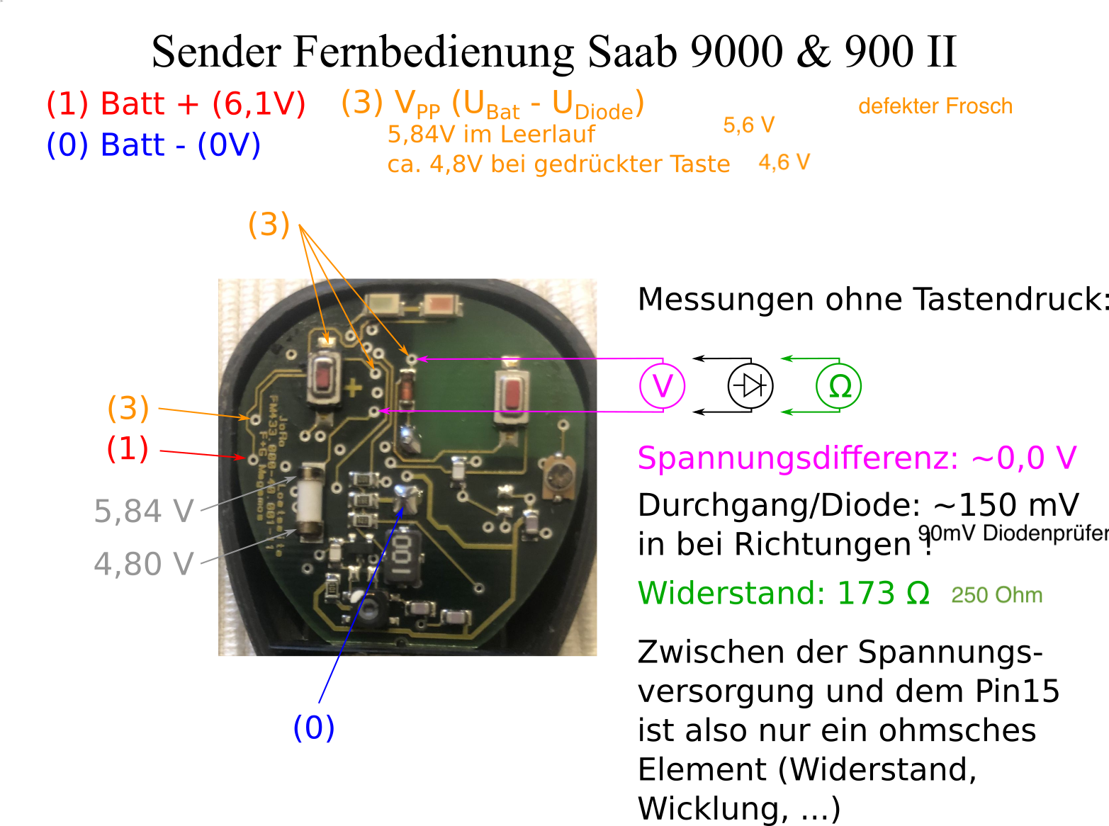

OK, was macht denn dann die von mit als (3) bezeichnete Spannung? Geht die auch unter 4,5V in die Knie? Dann ist entweder die Batterie defekt, die Kontaktierung hat noch einen hohen Übergangswiederstand oder es gibt irgendwo einen Kurzen (oder noch was, was mir gerade nicht in den Sinn kommt).
Ich bin mittlerweile bei Vpp 5,6V im Leerlauf und 4,6V bei gedrückter Taste angekommen. In der Tat ist jetzt auch der zweite Satz Batterien ziemlich leer gespielt. Ich gehe morgen einen (oder zwei) neuen Satz kaufen und messe noch mal von vorne. Ich hoffe ja nicht das zwei Sätze Batterien kaputt sind, wäre aber der am einfachsten zu behebende Fehler.
Was die anderen beide Punkte angeht schaue ich auch noch mal.
[mention=10624]turbomaus[/mention]: Hast du denn keine einstellbare DC-Spannungsquelle wie z.B. einen sog. "Konstanter" oder wenigstens einen Batterieblock mit 4 AA-Batterien? Dann hättest du wesentlich stabilere Verhältnisse und könntest den lästigen Knopfzellenhalter von der Platine auslöten.
Und hast du inzwischen den Signalpegel aller Pins angeschaut, ob da der eine oder andere undefiniert irgendwo zwischen Hi und Low hängt? Also so, wie ich es dir schon per PN beschrieben habe?

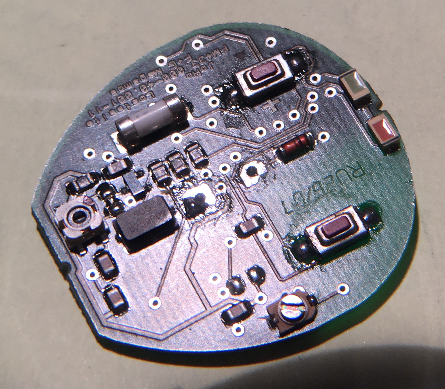

Beim auslöten der Batteriehalter habe ich mir die beiden Kontakte noch mal ganz genau angesehen, wie auch den Rest der Platine. Beim Pluskontakt scheint die Durchkontaktierung nicht mehr ganz in Ordnung zu sein. Die Lötstellen hatte ich ganz zu Anfang auch nachgelötet. Scheinbar hat das nicht gereicht, Danke [mention=2503]Flemming[/mention] für den Tipp mit dem Übergangswiderstand. Habe also ein Drähtchen von beiden Seiten angelötet, neue Batterien und nun funktioniert es.

Juchu! Hat sich die Suche doch noch ausgezahlt. Schön zu hören. Ist aber auch ein gemeiner Fehler.
