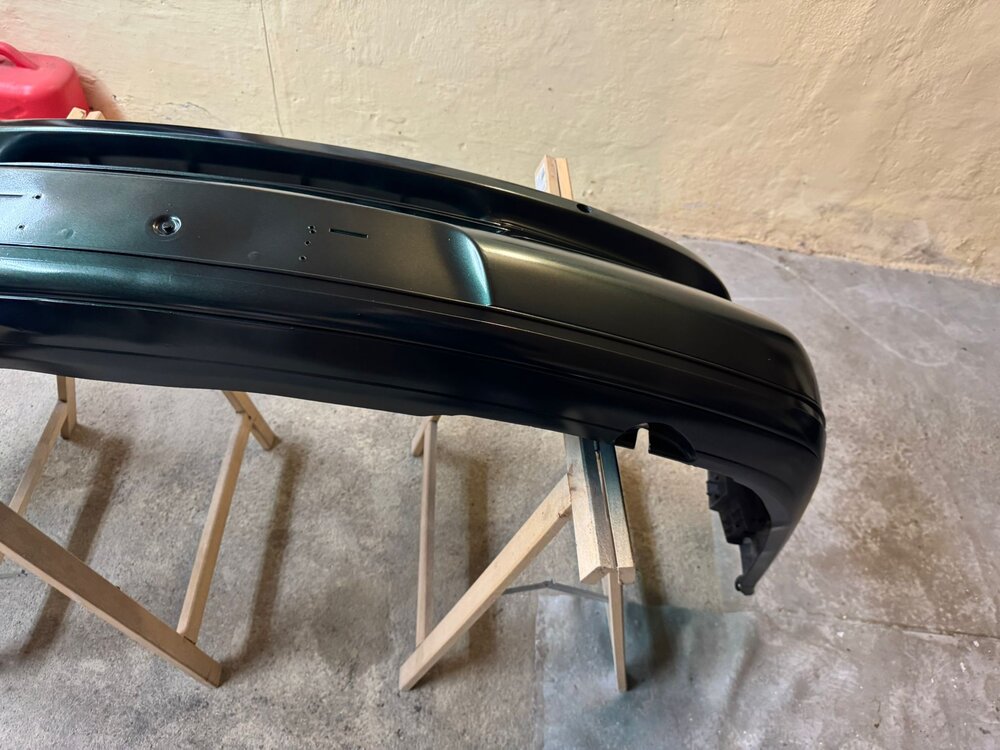

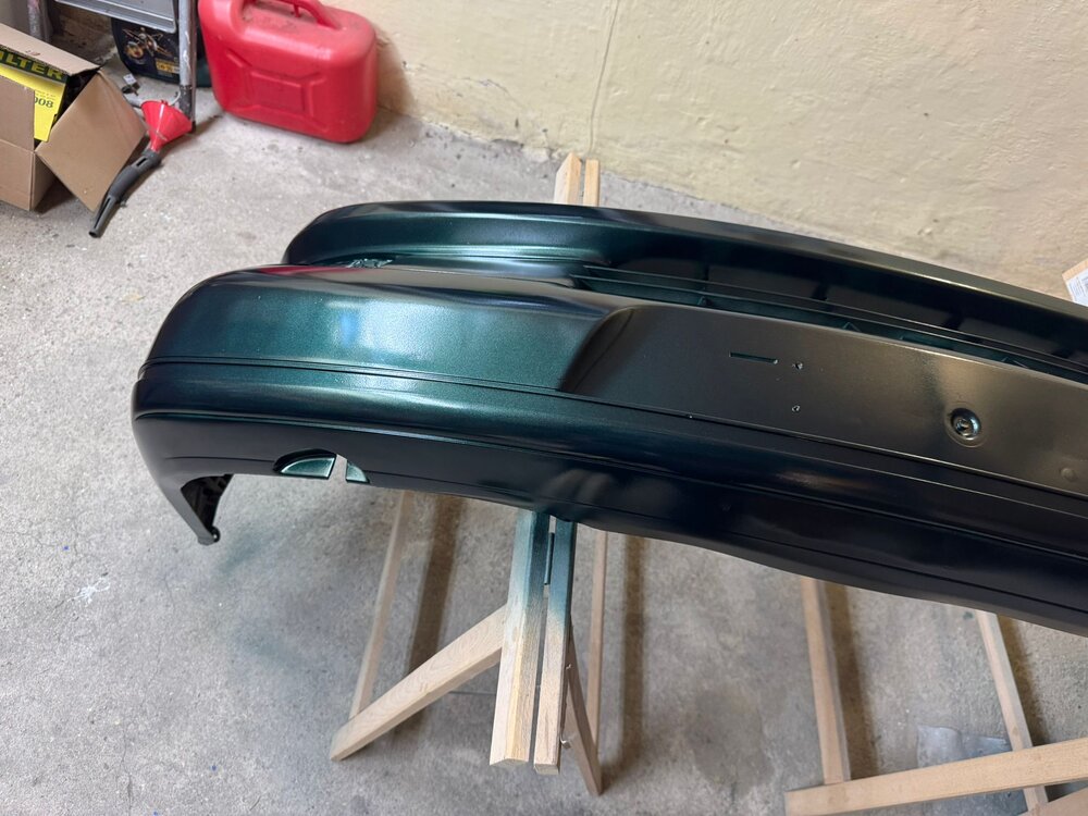

Habe die R900 Fronststoßstange endlich von Schwarz zu 230 Scarabäusgrün gefärbt :D
Zwar pfuschig mit Dose, aber taugt fürs Erste....jetzt noch 2-3 Tage durchtrocknen lassen und rangetüdelt an den Wagen.

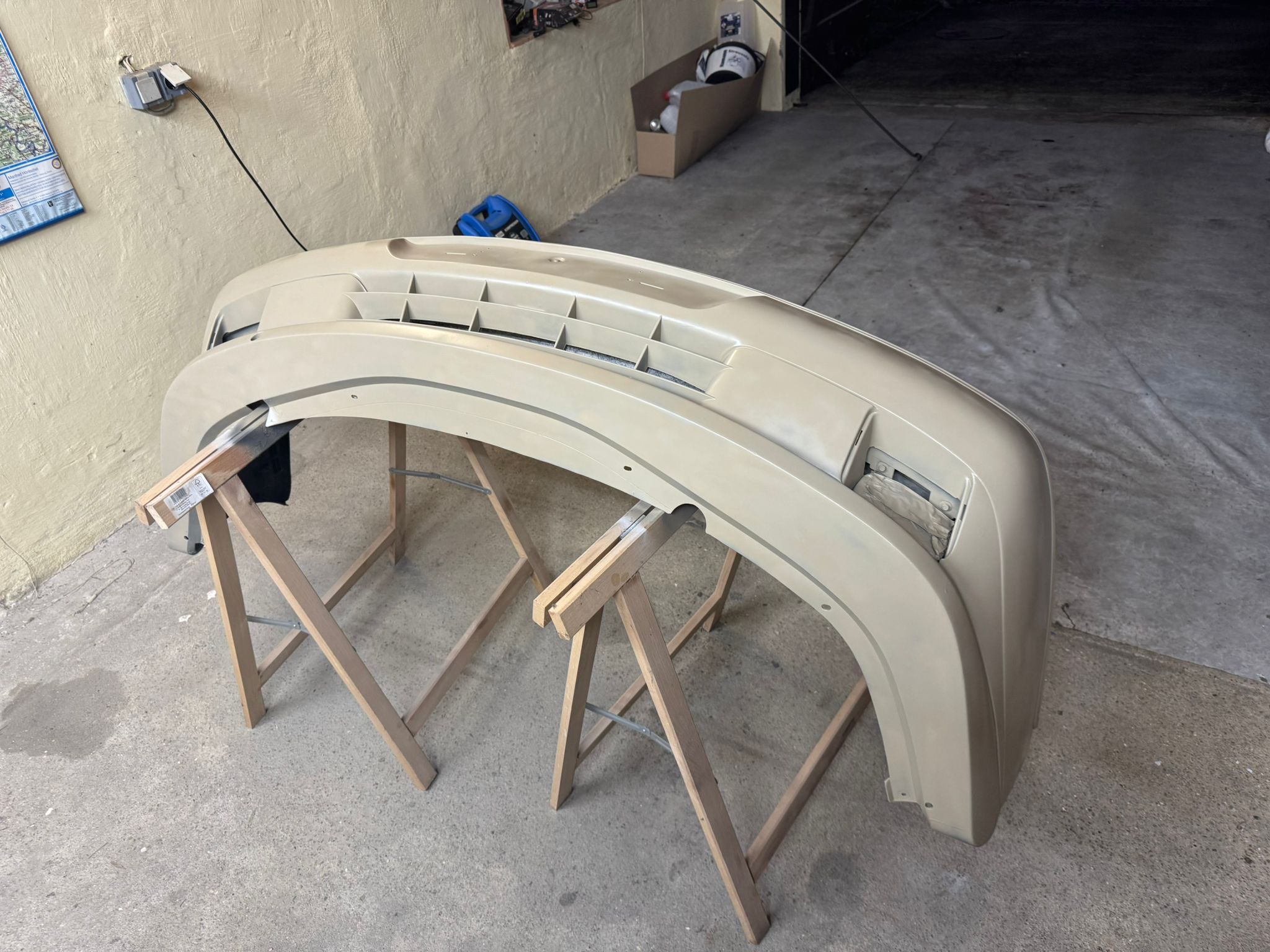

Ah, morgen steht bei mir auch das Lackieren eines Stoßstangen-Spoilers an. Welche Produkte hast du verwendet? Kunststoff-Haftgrund und dann normale Grundierung und Lack, oder auch speziellen Kuststoff-Lack? Ich hab an meinem 9k jedenfalls eine Stoßstange, die abscheckend zeigt, wie es NICHT gemacht werden soll, und die jetzt ersetzt wird...

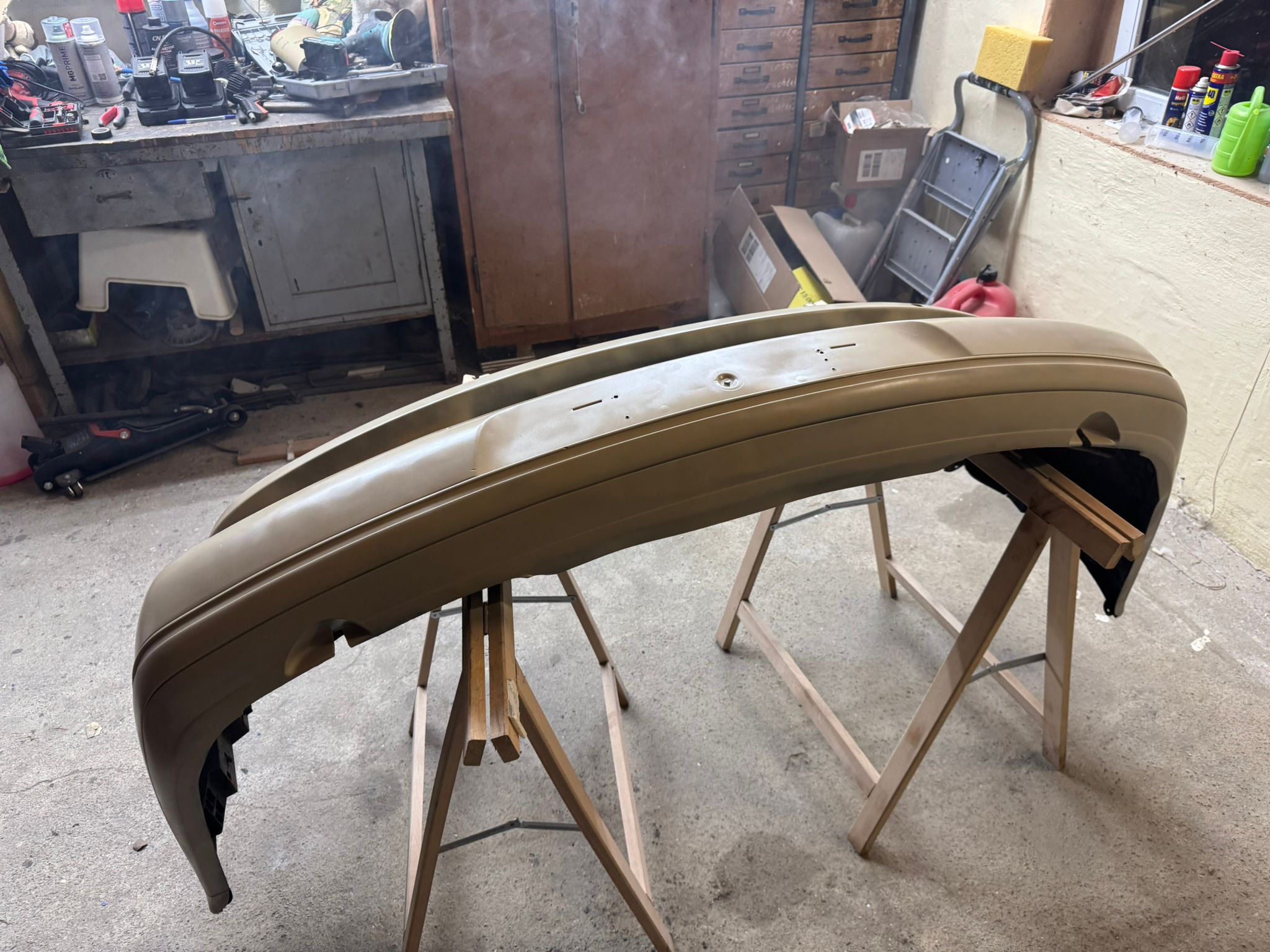

Zuerst den alten Mist ordentlich angeschliffen, dann Kunststoff-Primer drauf.
Kurz ablüften, dann Filler drauf. Der braucht dann seine 24h zum durchtrocknen.

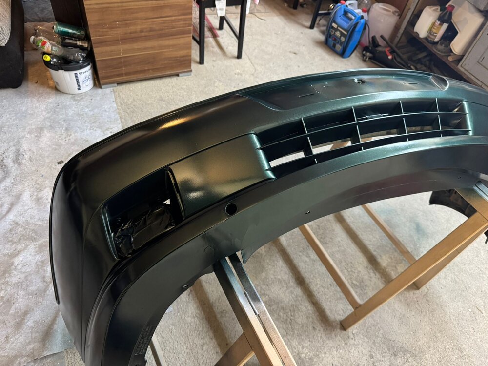

Dann wieder geschliffen, mit Bremsenreiniger/Silikonentferner entfettet, 2 Schichten Decklack drauf, 1h Ablüften und dann 2 Schichten Klarlack.
Alles normales 1K-Zeug. Bis auf den Kunststoffprimer brauchst du nichts anderes als wenn du Blech lackierst.
Insgesamt habe ich gebraucht:
1x 400ml Kunststoffprimer
1x 400ml Filler
2x 400ml Decklack (Mipa)
2x 400ml Klarlack (Mipa)
1x Bremsenreiniger nach Bedarf
(Alles als 400ml Spraydose)
und diverse Schleifscheiben bzw. Schleifpapier von 240er Körnung bis 600er Körnung.
Mit 1200er schleif ich die nächsten Tage noch ein paar Klarlack-Läufer raus. Dann wird die Stoßstange noch mit der Maschine poliert.

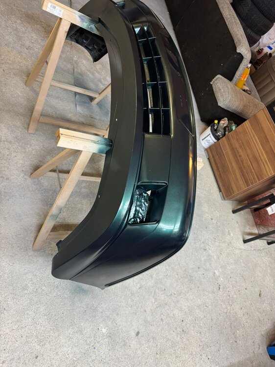

Stoßstange wieder dran, bisschen Pfusch der Vorbesitzer beseitigt...Man hatte die Stoßstangenhalter etwas "modifiziert". Jetzt sieht das wieder nach Original aus.
