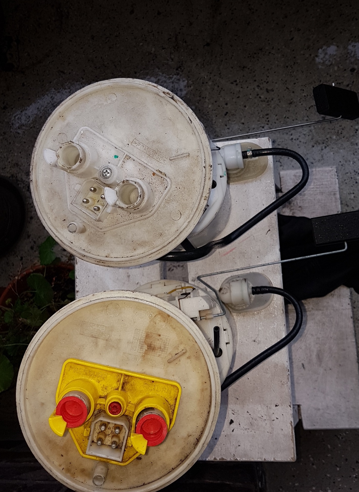

Zum Jahresabschluss noch die Auflösung: das Kabel von der Pumpe zum Stecker hatte wohl ein Wackelkontakt. Ich hatte das Neue vom Austauschset genommen. Daher wohl das an und aus der Tankanzeige.
Nachdem das alte Pumpengehäuse (gelb mit roten Propfen) wieder eingebaut werden sollte, ergab sich die Möglichkeit, das alte und das neue Pumpengehäuse nebeneinander zu stellen. Aufgefallen ist, dass die Markierungen im unterschiedlichen Winkel zum Heber stehen. Daher vermutlich die ungenaue Anzeige des Füllstandes, wenn die dann funktioniert hat.
Habe mich mit einem Reservekanister getraut, mal fast leer zu fahren. Anzeige Restkilometer war ca. 50 KM, getankt wurden ca. 65 Liter, obwohl lt. Anleitung 64 Liter ausreichen sollten.
Ich traue der Tankanzeige nun wieder :-).
PS: die Widerstandsmessungen der beiden Füllstandsgeber waren identisch und haben die Werte gem. WIS gebracht. Auch ein hin- und herbewegen des neuen Schwimmers hat den Kontakt gehalten. Also beide i. O., aber die ca. 15 Grad beim Einbau machen wohl einen Unterschied.
