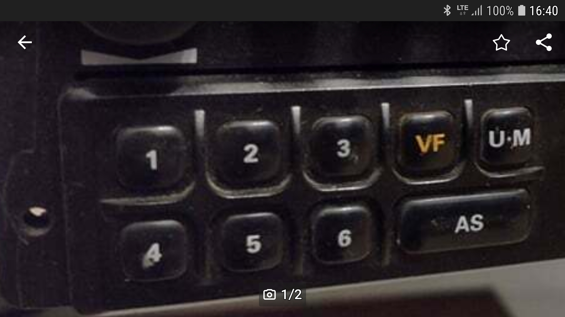

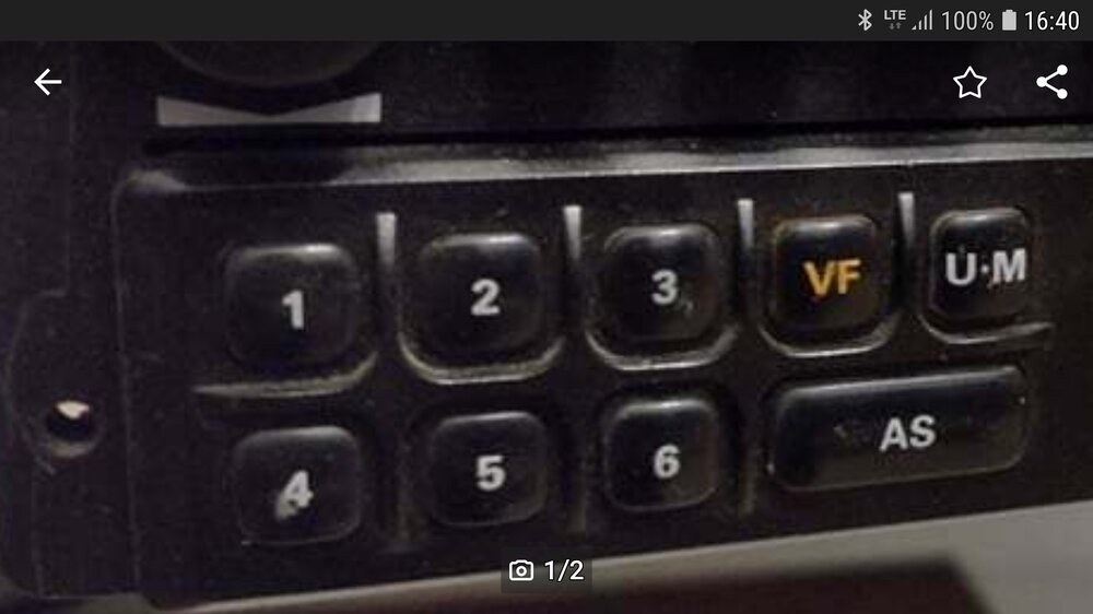

Kannst du mal ein Foto reinstellen...oder meinst du die "TP" Taste? ggfs. mit einer flachen Pinzette etwas am Knopf hebeln, dann ploppt der wieder raus.
Ist die gleiche Taste, nur steht bei mir VF drauf.
Habe aber noch nichts gefunden, was fein genug wäre. Ich gebe Bescheid, wenns ichs versucht habe....
Das ist doch vom abnehmbaren Bedienteil, da gibt es Reparatursätze im www oder einen Spezialisten hier im Forum.

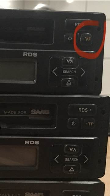

Bei dem Trollhättan 2 sitzt die VF Taste wohl hier
Wüsste spontan auch nicht wie man da ran kommt aber vermutlich nur von hinten/innen.
Was ist, wenn du die Taste mit Knete, einem Kaugummi oder Ähnlichem versuchst wieder nach vorne zu „ziehen“!?
Alternativ mit (Druckluft) vooorsichtig pusten, dass sie wieder vor kommt!?
[ATTACH]202977[/ATTACH]
Ja das ist die Taste ! Ich versuche es am WE mal mit Druckluft.....
