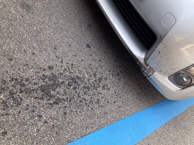

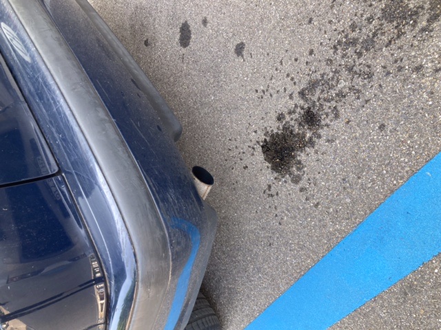

Was mir aufgefallen ist: Wahnsinnig viel Wasser aus dem Auspuff! Wie gesagt, er stand am Strassenrand während einem extrem krassen Gewitter (als in Deutschland all dies Hochwasserkatastrophen waren). Muss jetzt den Prius vom Nachbarn putzen gehen, nachdem ich Zweimal Vollgas gegeben hab.

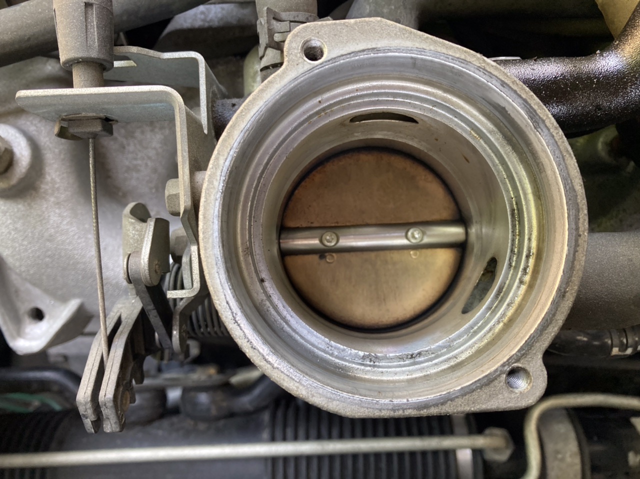

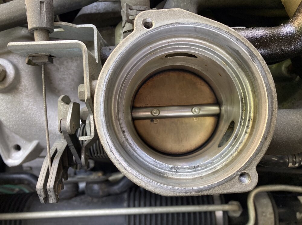

Ein paar Bilder im Anhang, noch ein Bild der Drosselklappe.

Übermäßige Wasserdampf auch gleich nach dem Starten ?oder Wasserspritzer ?
Wenn er gleich nach dem Starten übermäßig Wasserdampf produziert , lass mal die ZKD prüfen , dauert 5 Min.
Es ist kein Dampf, eher Spritzer... Wie auf den Bildern sichtbar: Ich hab den Nachbar hinter mir "nassgemacht"... Und das Wasser ist am Boden, ein paar Tropfen auch unter dem Endtopf. Kann sein, dass beim Sturm der Auspuff vollgelaufen ist? Es tropft auch aus dem Auspuff raus.
Ich nehme nicht an, dass es Kühlwasser ist. Die Sosse am Prius war eher dreckig, als würde sie schon lange im Topf liegen.
hz
Wenn das Auto länger gestanden hat oder viel Kurzstrecke gefahren ist * passender Witterung, ist das ganz normal. Wenn ich meinen 99 zwei mal im Jahr mit roten Nummern ausführe, muss ich beim ersten Starten auch immer einen Kartonverbau hinter dem Auspuff platzieren, um nicht die Umgebung völlig einzusauen.

Bevor ich einen LMM besorge werde ich nun mal den gesamten Bereich Drosselklappe/Leerlaufventil reinigen. Da ist recht viel Öl verschmiert. Der Mechaniker meinte auch, die Schläuche sehen gut aus.

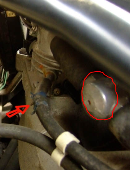

Schau dir mal den kleinen Schlauch an der Drosselklappe an, der wird gerne brüchig, auch wenn er von außen super aussieht. Dann die beiden Dichtringe in dem Kunststoffansaugkasten der auf der Drosselklappe sitzt. Verdrehen sich gerne, wenn man sie trocken einsetzt (etwas WD40 oder Silikonöl drauf).
Ansonsten gerne mal den LMM ausbauen und mit Bremsenreiniger durch das Gitter sprühen. So habe ich schon einige totgesagte LMMs wiederbelebt.
Vielen Dank für die Tipps.
Hab mal Leerlaufventil und DK gereinigt. Der Übergang Gas/Leerlauf ist jetzt viel besser.
