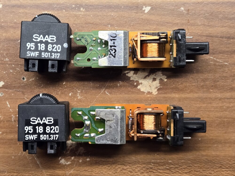

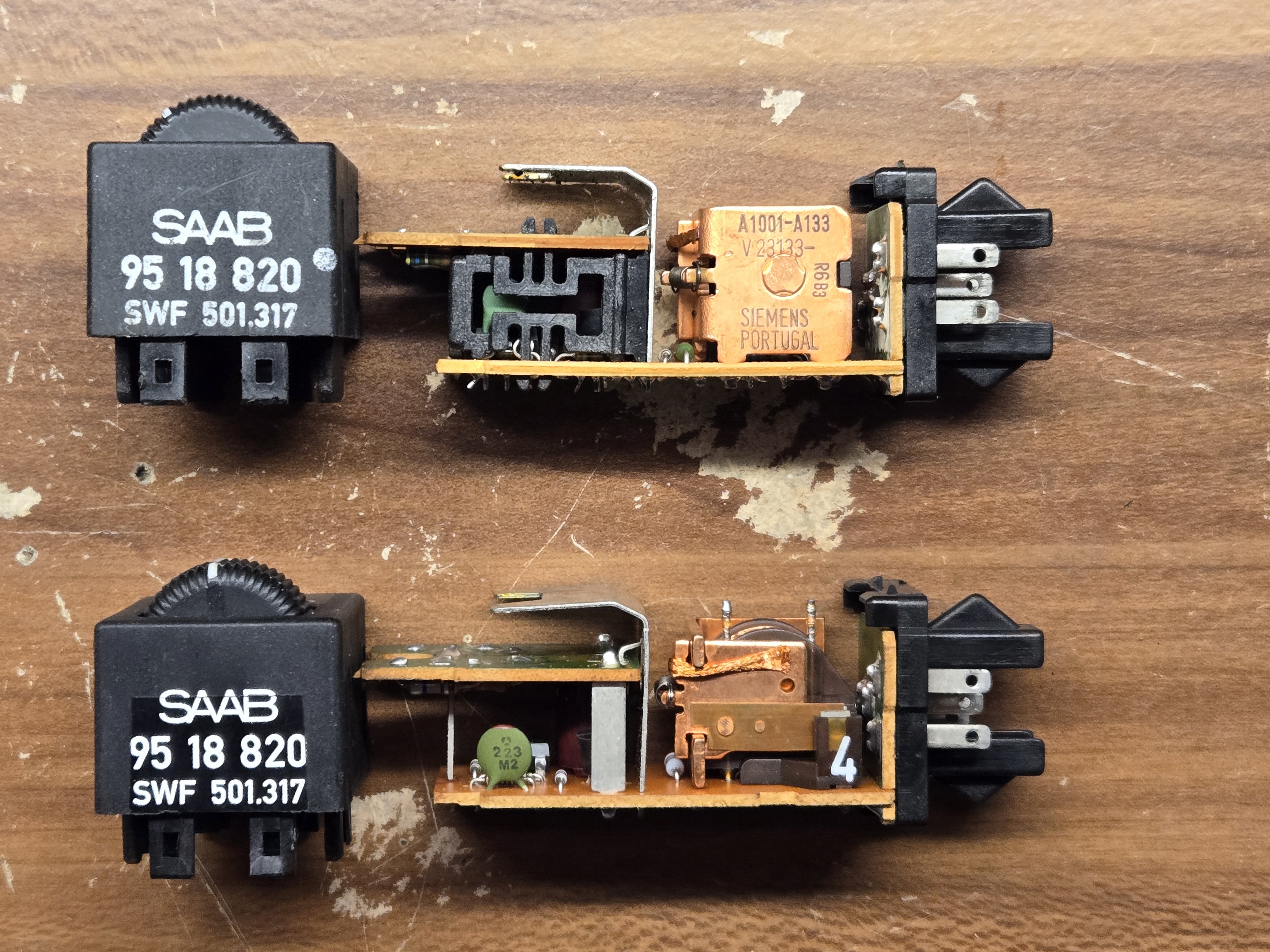

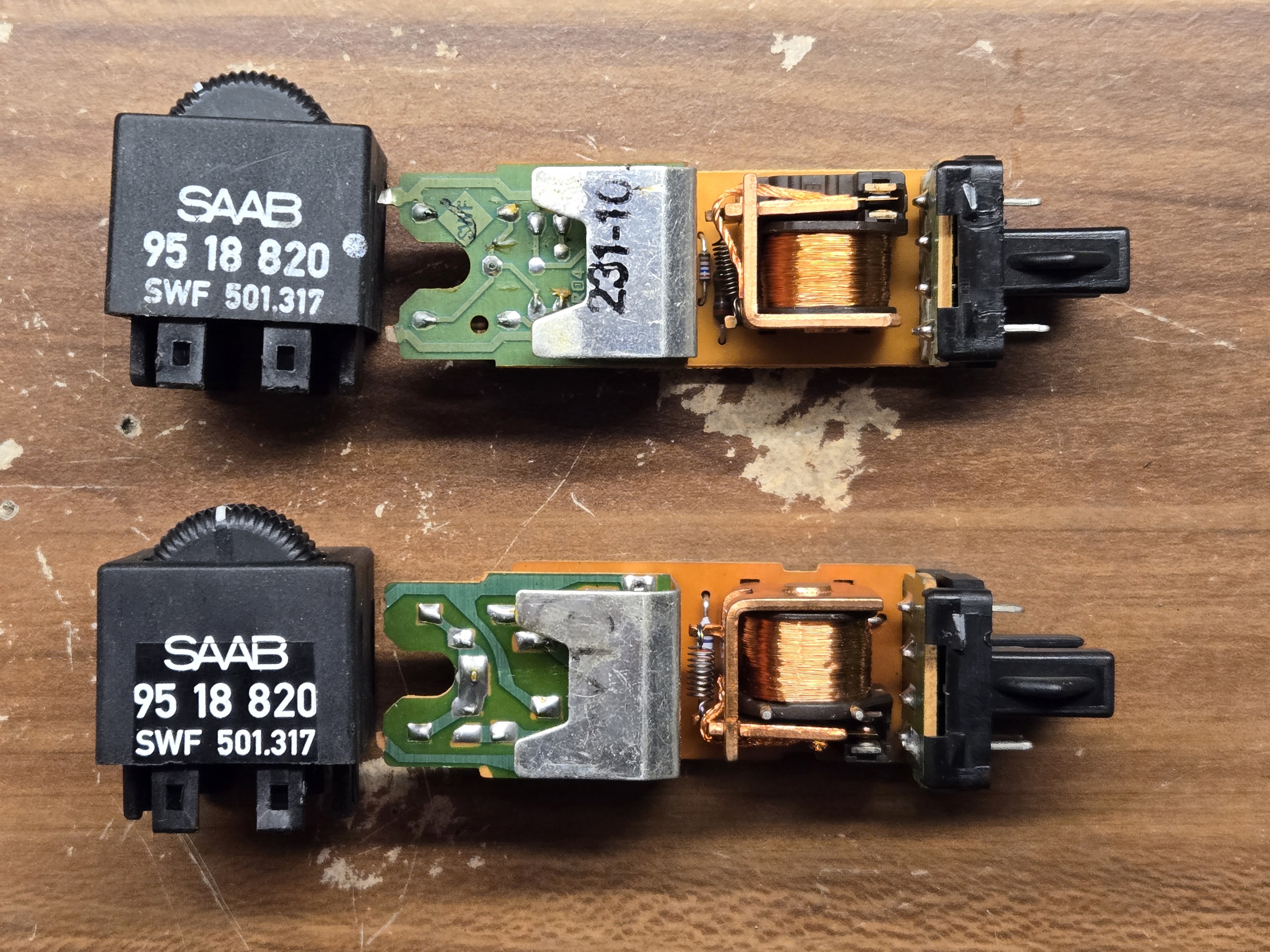

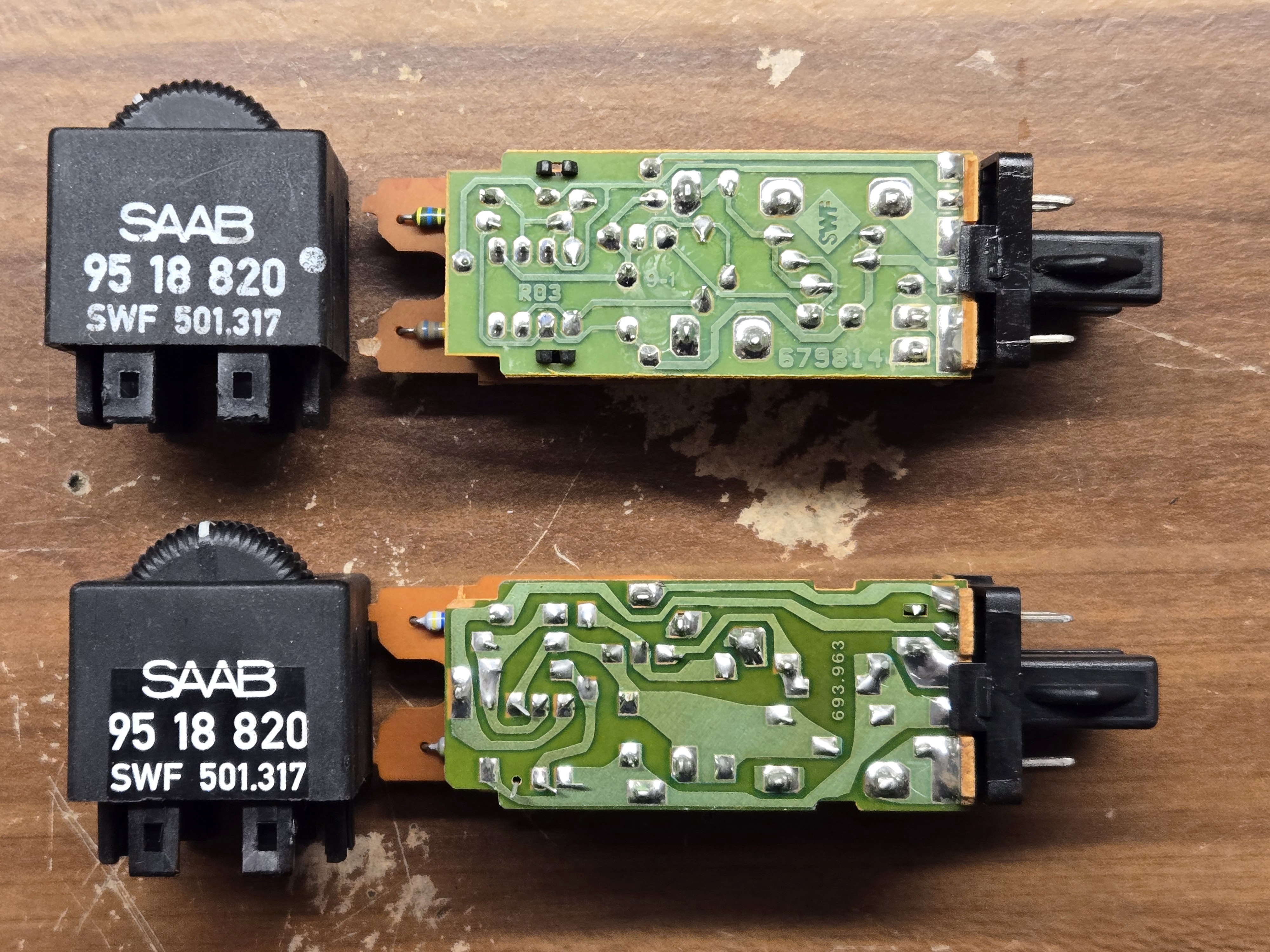

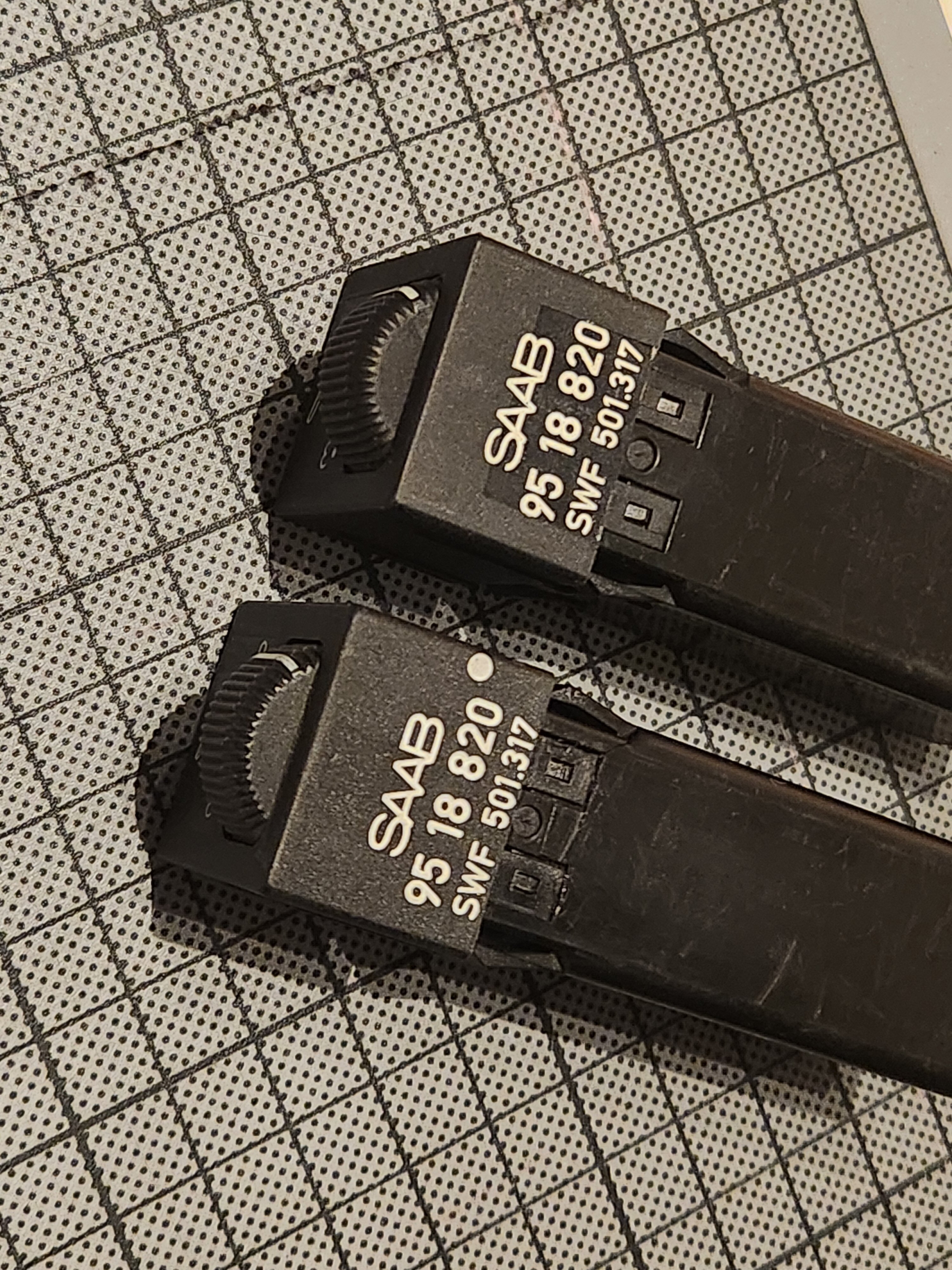

Ich habe eine Frage, zu den Schaltern hier. Warum ist der eine mit einem weißen Punkt bedruckt und der andere nicht. Es ist definitiv kein Einzelfall. Ich hab mehrere so liegen. Weiß jemand, was da warum markiert wurde?
1000035837.thumb.jpg.cc956fc6530be48085cd0bc68e22e392.jpg1000035838.thumb.jpg.74660ca82d1a58e53de74e8f875a1f30.jpg1000035839.thumb.jpg.8cb32bee4712417e35f34b9a5eee7ea8.jpg
Ich hab mal zwei aufgemacht. Die Nasen zum Anlöten der Beleuchtung waren eh abgebrochen. Sieht nach einer Überarbeitung aus.
Jene "mit ohne Punkt" sieht mir so aus, als sei die Ätzvorlage noch nach alter Väter Sitte mit Hand auf Karton (oft in 4:1) gemalt worden.
Bei der "gepunkteten" dürfte der Film schon mit einem automatischen Plotter belichtet worden sein. Die Leiterzüge haben eine sehr gleichmäßige Breite, und wechseln diese vorrangig an Knickpunkten.
