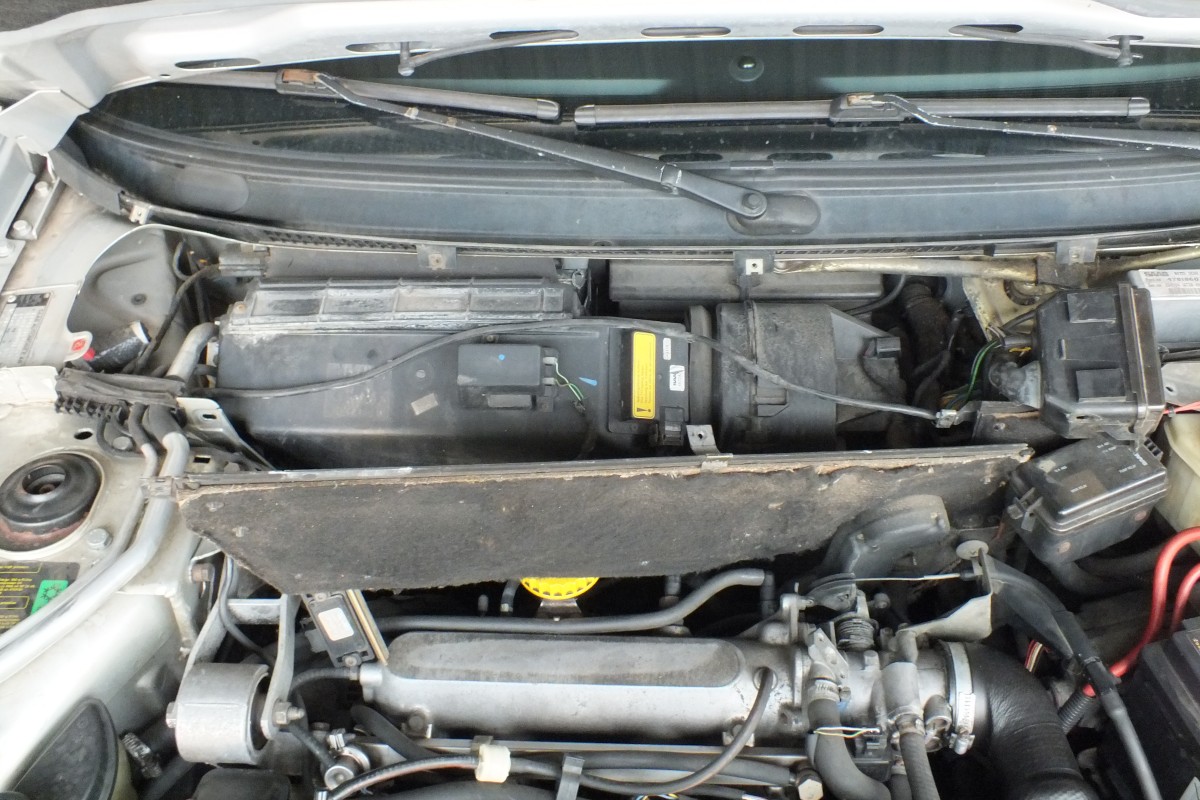

So nun geht es los und ich taste mich Stück für Stück vorwärts:

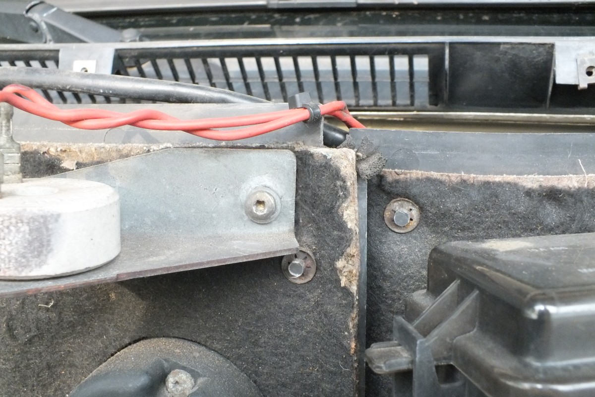

Lösen dieser beiden Schrauben (nachgestellt):

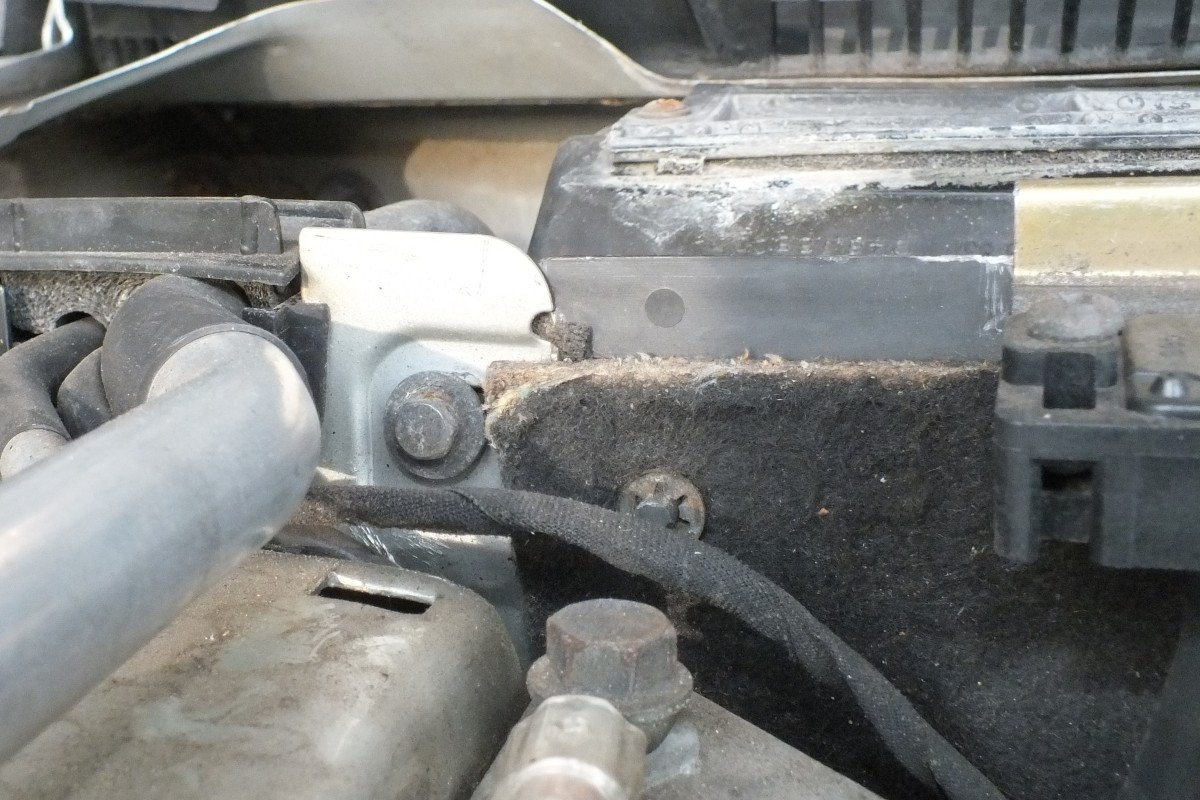

Demontage dieser beiden Teile:

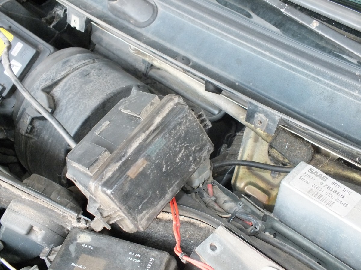

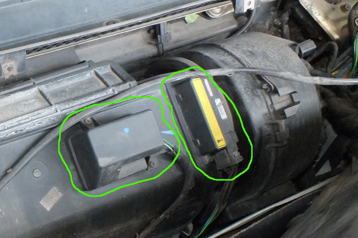

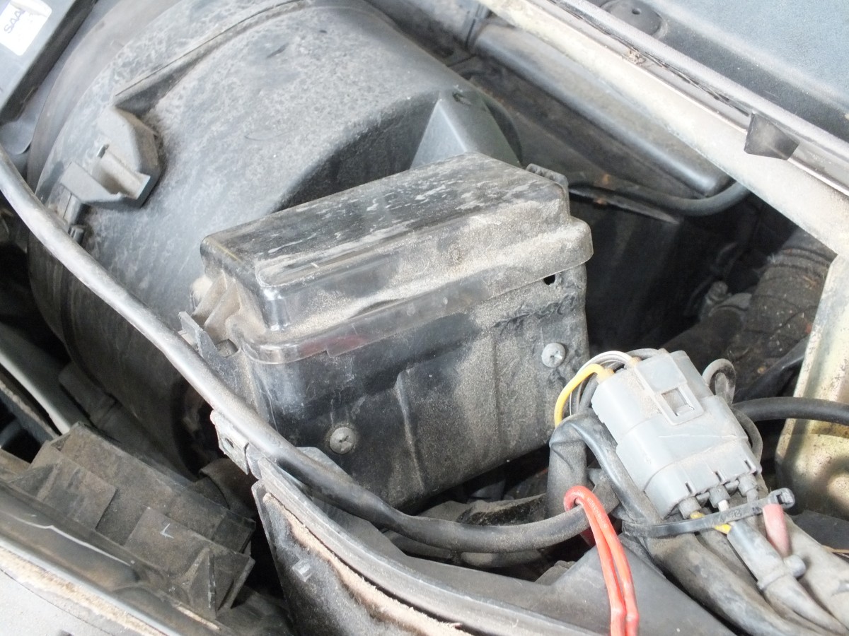

Dann gibt es bei mir noch diesen Kasten, der im Weg sein wird:

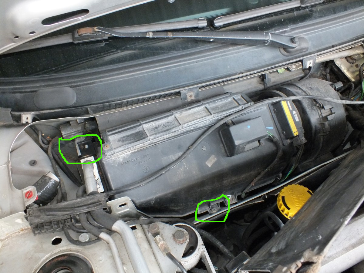

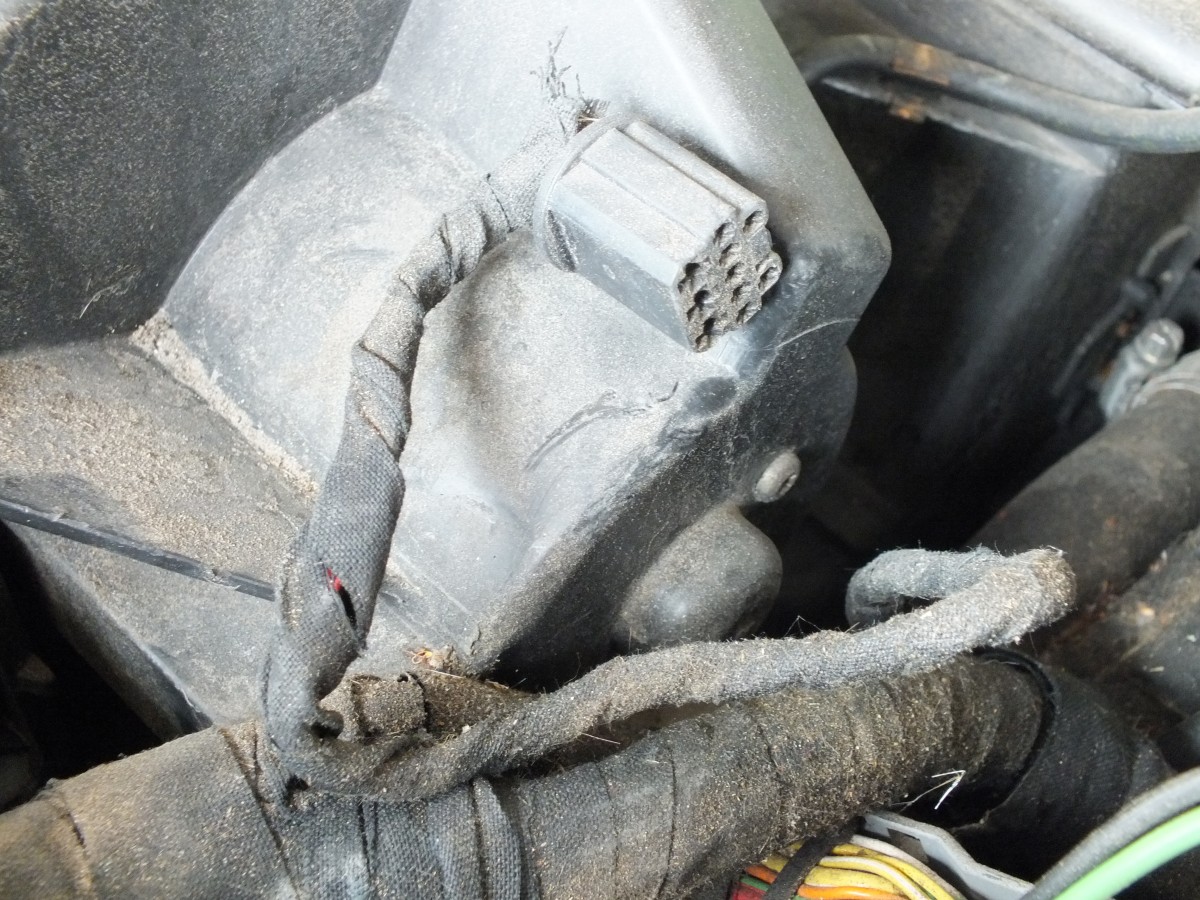

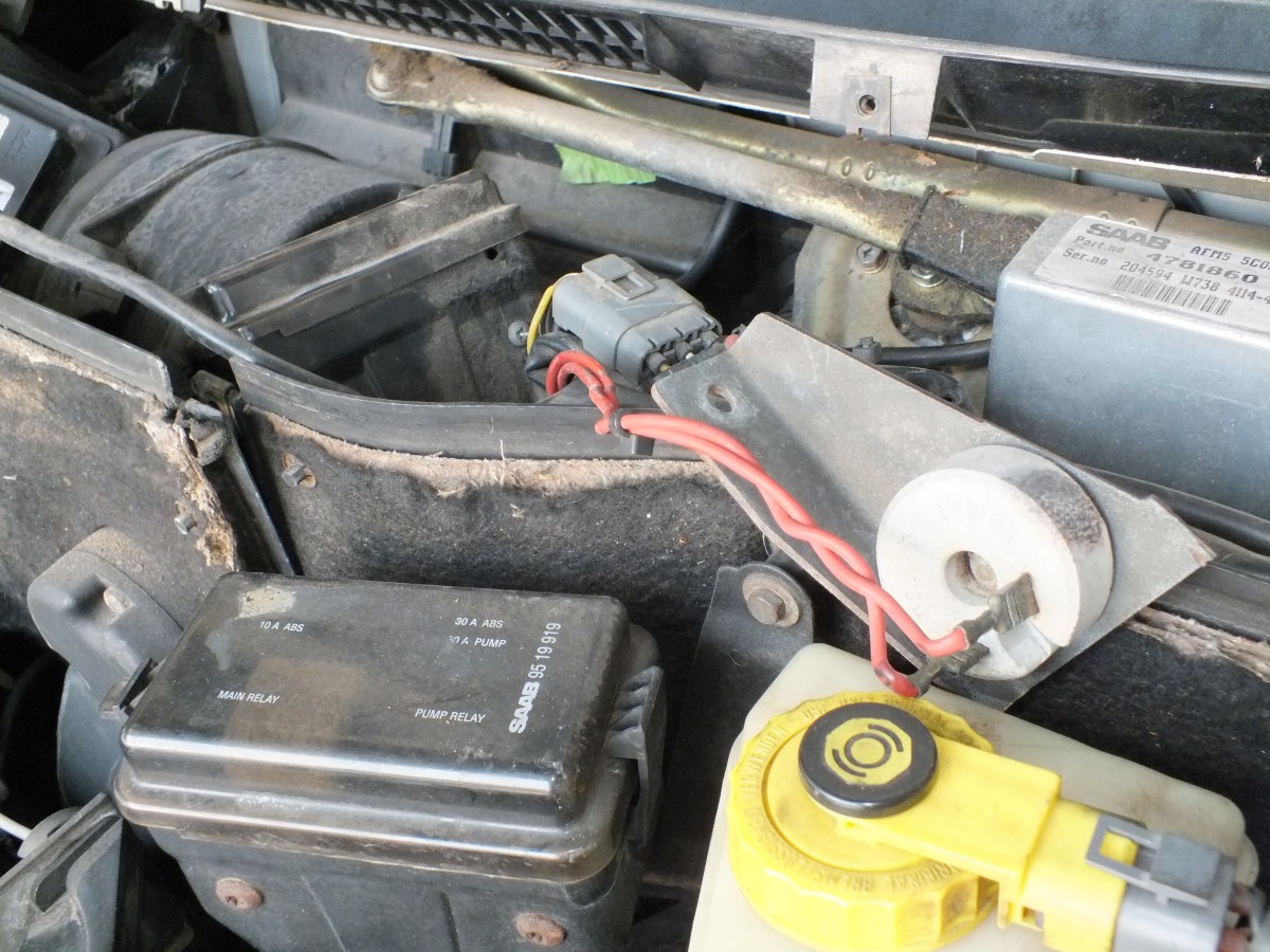

Dann ist noch dieser unbenutzte Stecker, weiß jemand wofür er eigentlich genutzt wird ?

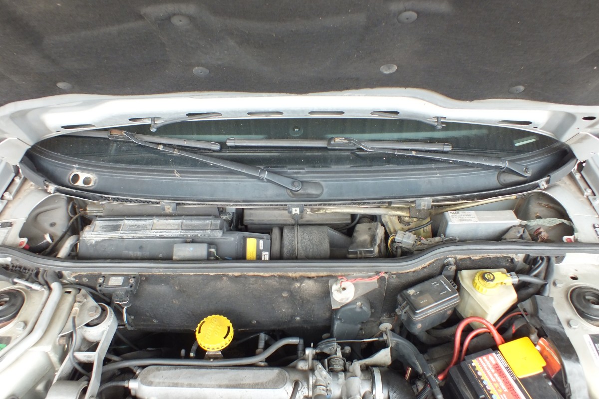

Weiter habe ich die Wand erstmal nicht wegbekommen, daß es angenehm für den Rücken sein wird, merke ich jetzt schon:

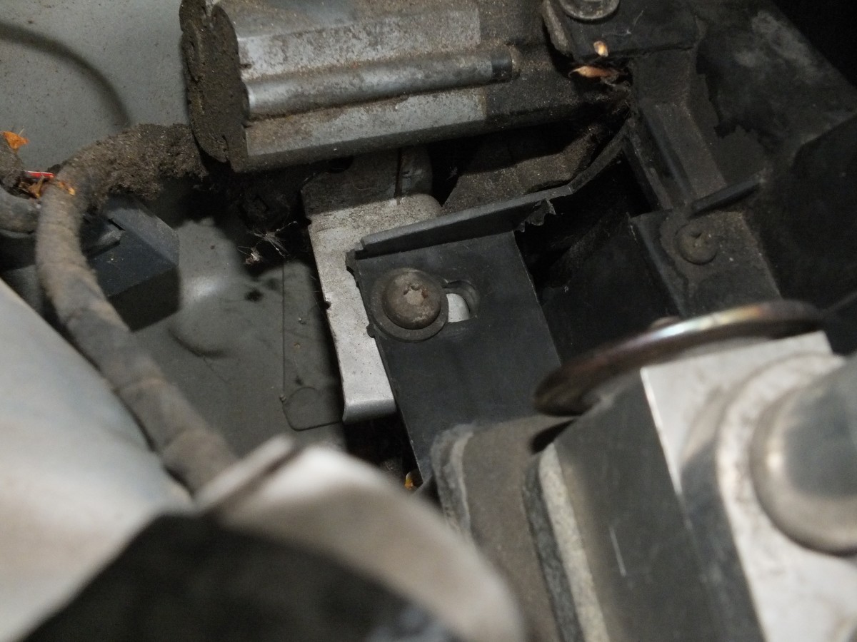

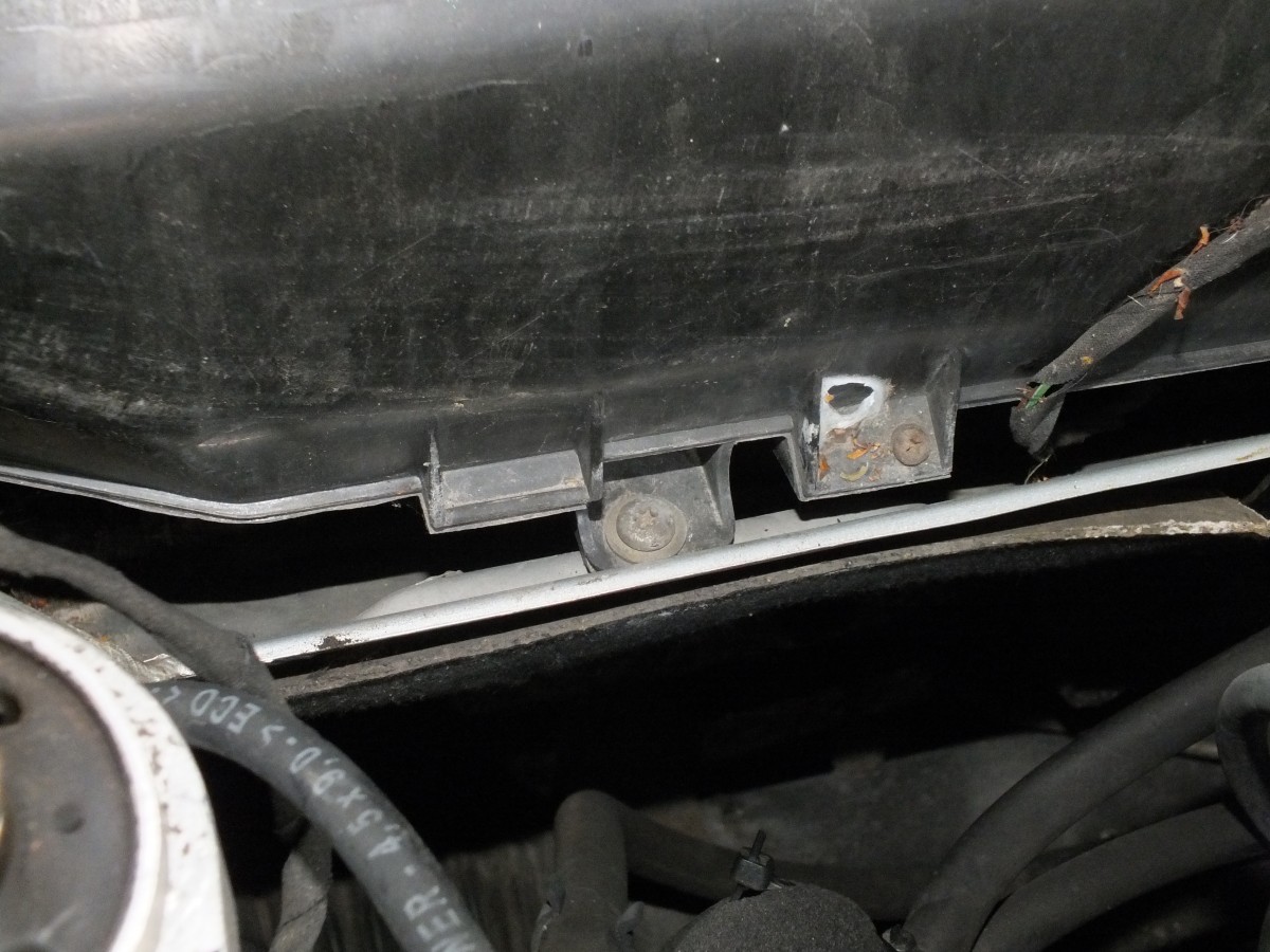

Als nächstes müßten diese beiden Schrauben dran kommen:
Ist das der berühmte Hebel, der abmontiert werden muß ?

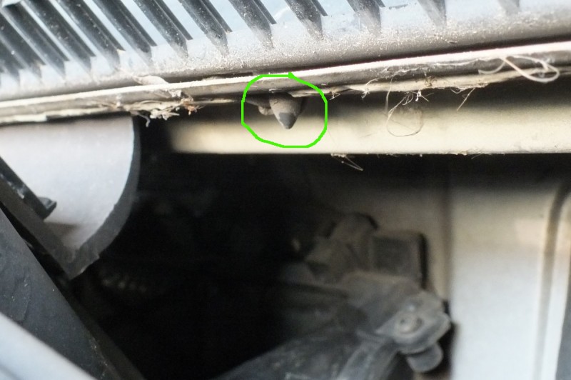

Kann ich diese Stopfen einfach nach oben rausdrücken, um die Abdeckung unter den Wischern abzunehmen, um nach dem Scheibenrahmen zu schauen ?
Bekommt man den Lüfter nun raus, ohne den Klimakasten :confused:
Hat es schon jemand geschafft ? :rolleyes:

Dazu gibt es bereits eine ausführliche Anleitung von marbo (sogar als pdf), die jedes Detail darstellt.
Damit kommt man gut zurecht.
Trotzdem auch hier nochmals der Hinweis:
Es lohnt sich, die Klimaanlage vorher entleeren zu lassen .
Dann trennt man die Anschlüsse am Expansionsventil und entnimmt den kompletten Klimakasten.
Damit ist jedes Bauteil leicht erreichbar.
Das Schrauben ist also ungleich einfacher und die Gefahr von Schäden geringer.
Und man kann Alles gründlich reinigen, was nach über 20 Jahren Betrieb mittlerweile bei allen 9000ern dringend ansteht!

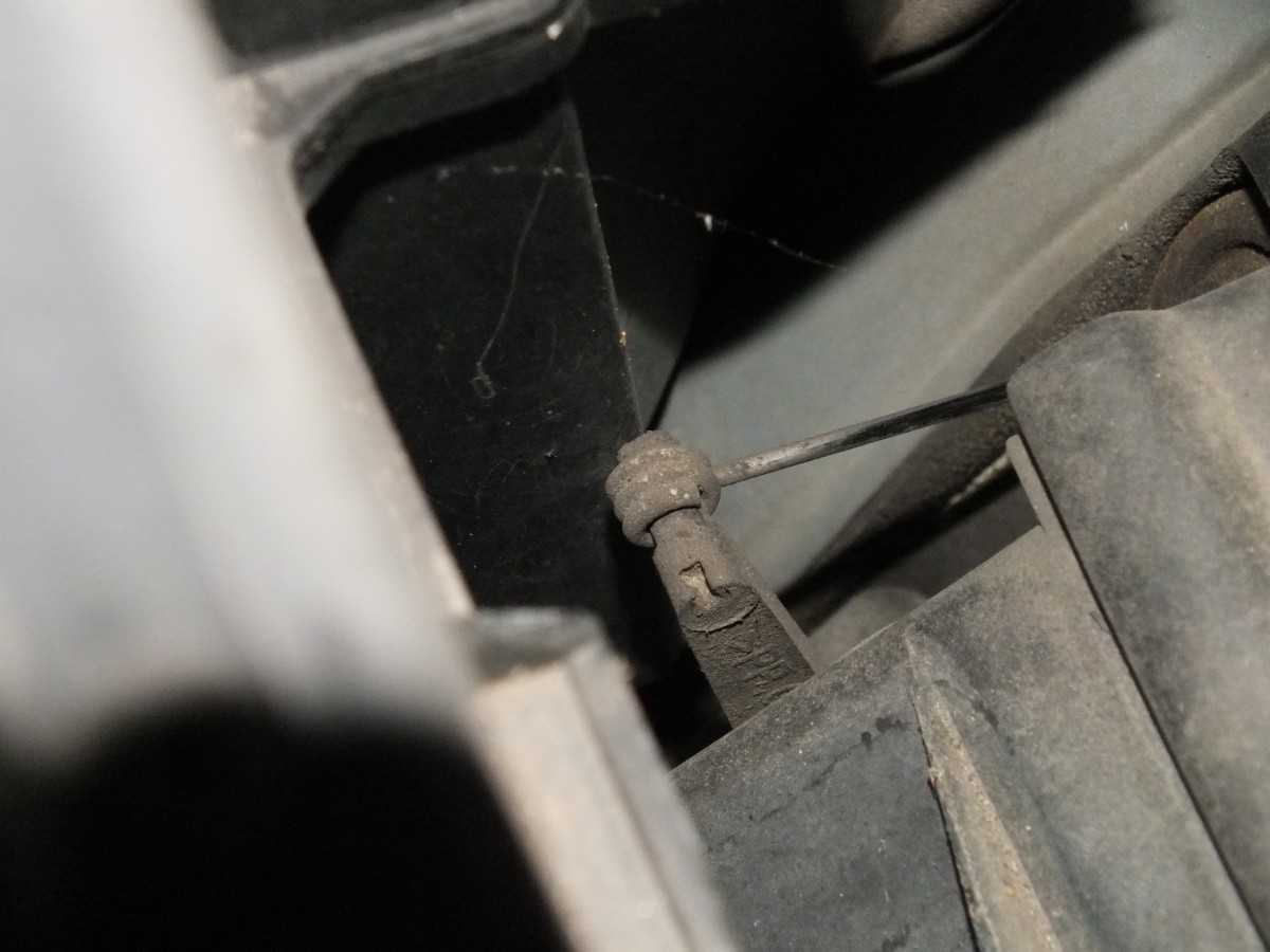

... die Sicherungsscheibe am kleinen Hebel entfernen und Zug aushängen.
Welcher verdammte Hebel ? Der auf dem Foto oben ? da sehe ich keine Sicherungsscheibe.
:confused:
Ja, das ist der Hebel der Umluftklappe.
Welche Hebel gibt es denn sonst noch?
Das weiß ich halt nicht, da ich in diesem Schacht noch nicht zu Gange war :redface:
Auf dem Foto sehe ich keine Sicherungsscheibe.
Sieht aus wie das Federdingens auf den Plastezapfen gesteckt.
OK, deiner hat keine Sicherungsscheibe.
Aber aushängen halt. Andere Hebel gibt es nicht.

Und falls Du ganz sicher sein willst kannst Du auch noch den Stecker an der Magnetkuppung ziehen:smile:
Das gelbe Kabel mit dem weißen Stecker ?

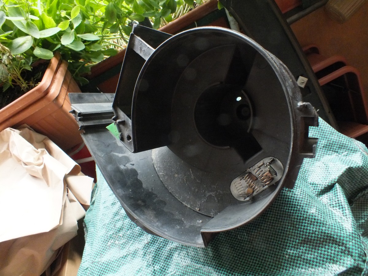

Wo ist diese verdammt Schaumgummimatte, von der jetzt mir immer die Krümel um die Ohren fliegen ?

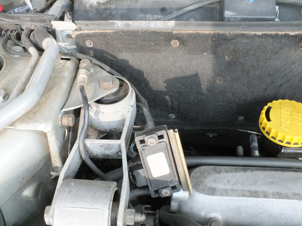

Was ist mit den beiden Teilen ? Die Kabel sind lang genug oder ausbauen ? Was ist das ?
Bearbeitet von dick-tracy
Der Stecker mit weiss/gelben Kabeln am Kompressor bzw. der Magnetkupplung.
Im Gebläsekasten.
Stecker abziehen.
Der Schaumstoff ist im Gebläse.
Das Gebläse ist für mich das Gehäuse, in dem der Lüfter sitzt.
In dem Gehäuse #15 kann ich nichts erkennen, daß dort irgendwo mal Schaumstoff geklebt war.
In dem Foto fehlt ein Luftleitblech, dieses ist mit Schaumgummi bezogen.

Nur die beiden Schrauben aus #2 erstes Foto halten das ganze Geschleuder fest ?
