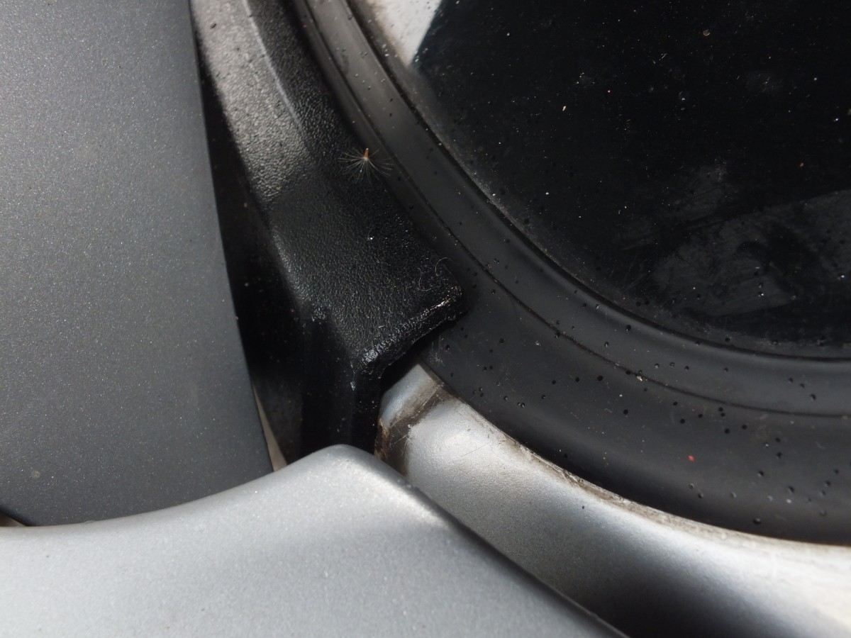

Gehört diese Abdeckung nun unter die Dichtung der WSS oder drauf ?
Die Scheibenmontierer haben die Scheibe einfach drauf gesetzt.
Sollte ich die Abdeckung jetzt unter die Dichtung fummeln müssen, hätte ich Sorge, daß irgendetwas Schaden nimmt.

Gehört unter das Scheibengummi, sonst gibts eine nette Geräuschentwicklung
Hab ich es doch geahnt :frown: , muß man den SAABi bei 30° 1h in die Sonne stellen, damit alles weich genug ist :eek:
Oder gibt es einen Trick für den Herbst ?
Fehlt bei der Abdeckung ein Teil
[ATTACH=full]204755[/ATTACH]
Das ist übrigens vollständig.
Etwas Schmieren hilft, z.B. mit Ballistol.
Vorwärmen mit einem Fön hilft auch.
