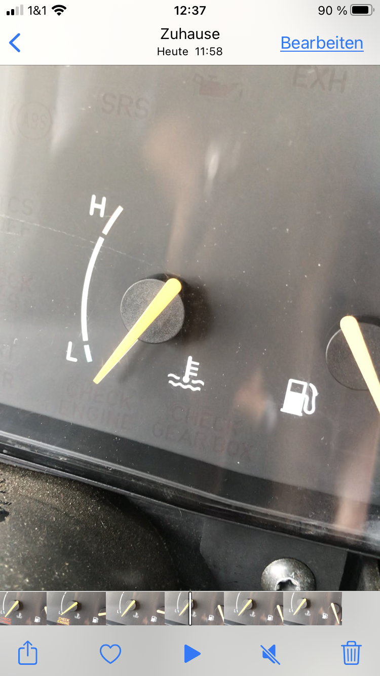

Anzeige Kühlwassertemperatur ohne Funktion

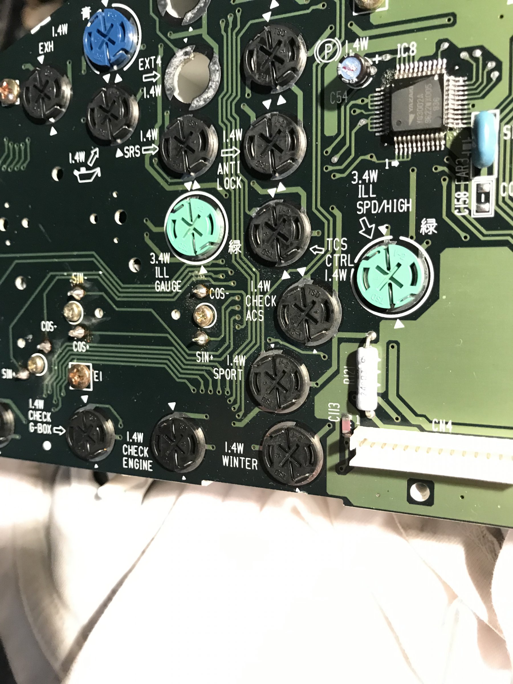

Tacho gerade abgeholt, HAMMER, Fotos kommen.

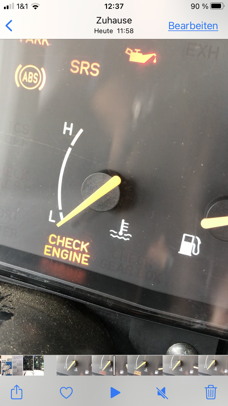

Musste den Tacho schnell anschließen obwohl heute gar keine Zeit vorhanden ist…..
Video: HAT SICH GELOHNT, verflixte kalte Lötstellen. (Kein Video Format falsch)
Alle Lötstellen wurden neu gemacht! Hammer, sie Anlage.
Na siehst, so ein Mist ist bei nem Saab reparabel.
Wenn man dann noch weiß, wo man auf der Leiterbahn suchen muß.

Der Fehler Temperaturanzeige entstand durch eine mangelhafte Lötstelle im Tachoinstrument.
Die / alle Lötstellen im Tacho habe ich nachlöten lassen; Temperaturanzeige funktioniert wieder.
