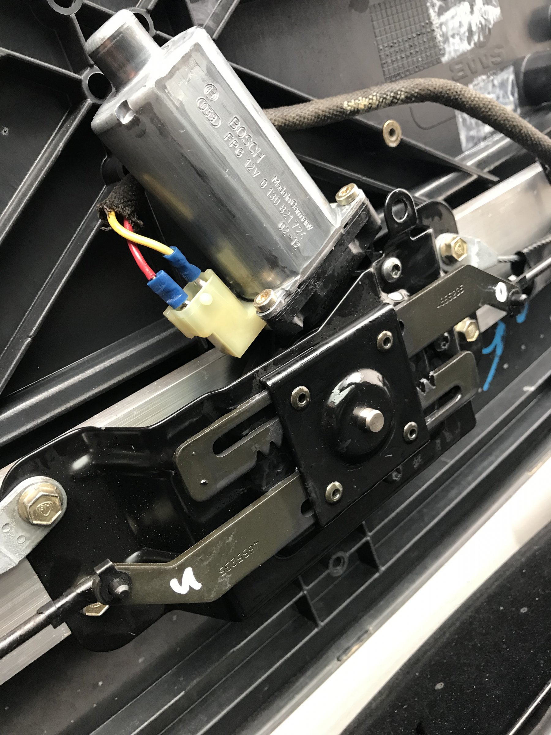

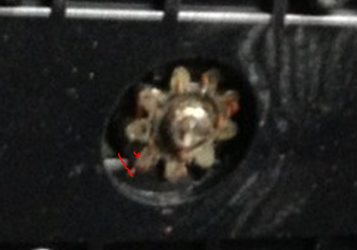

Ich hab noch ein Foto von einem anderen Verdeck gefunden, das ich vor vielen Jahren mal (aus anderem Grund) gemacht hatte und das die gleiche Verriegelung hat wie meiner (1. Version).
Dort habe ich dir mal nach dem Gedächtnis eingezeichnet, wie ich das bei meinem bearbeitet hatte - ich denke, man kann das erkennen:
Wichtig ist, dafür zu sorgen, dass die jetzt rechtwinklige Ecke sich nicht auf dem rechts von ihr stehenden Zahn verkeilen kann (kleiner Pfeil), wenn die Stange noch weiter nach rechts geschoben wird - der folgende Zahn (jetzt bei 9 Uhr) muss aber trotzdem noch von oben auf das waagerechte Ende des Zahnsegments auftreffen können - also nicht zu viel wegnehmen!

Um nochmal auf den Anfang zurückzukommen: Das kriegt man auch mit der alten Motorausführung hin!
Grundsätzlich wird zuerst die Länge der Verriegelungsstangen so angepasst, dass die Zähne am Motor nicht auflaufen und die Schlösser korrekt betätigt werden und die Ohren vollständig bis 90° öffnen.
Erst wenn das aus irgendeienem Grund nicht klappt, kann man sich am Motor die fehlende Luft verschaffen, in dem man an der Zahnstange durch Abfeilen der oben gezeigten Ecke dafür sorgt, dass das Ritzel sich nicht festfressen kann.
Das funktioniert an meinem Motor der alten Ausführung (MJ 96) seit vielen Jahren völlig problemlos.

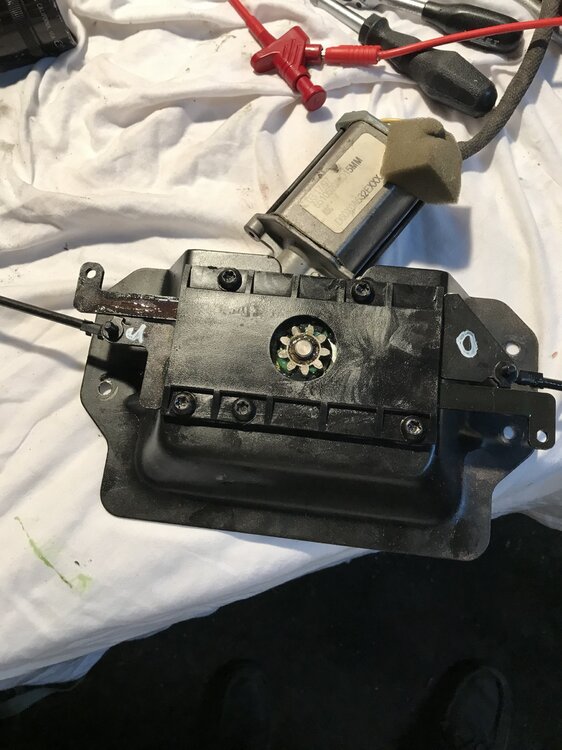

Neuer Motor ist drin
Belegung der Anschlüsse siehe Foto, so funktioniert’s bei mir mit den Ohren perfekt.
BEIDE Rohre mussten über das Gewinde nachgestellt werden, da die Ohren nicht im 90Grad Winkel standen.

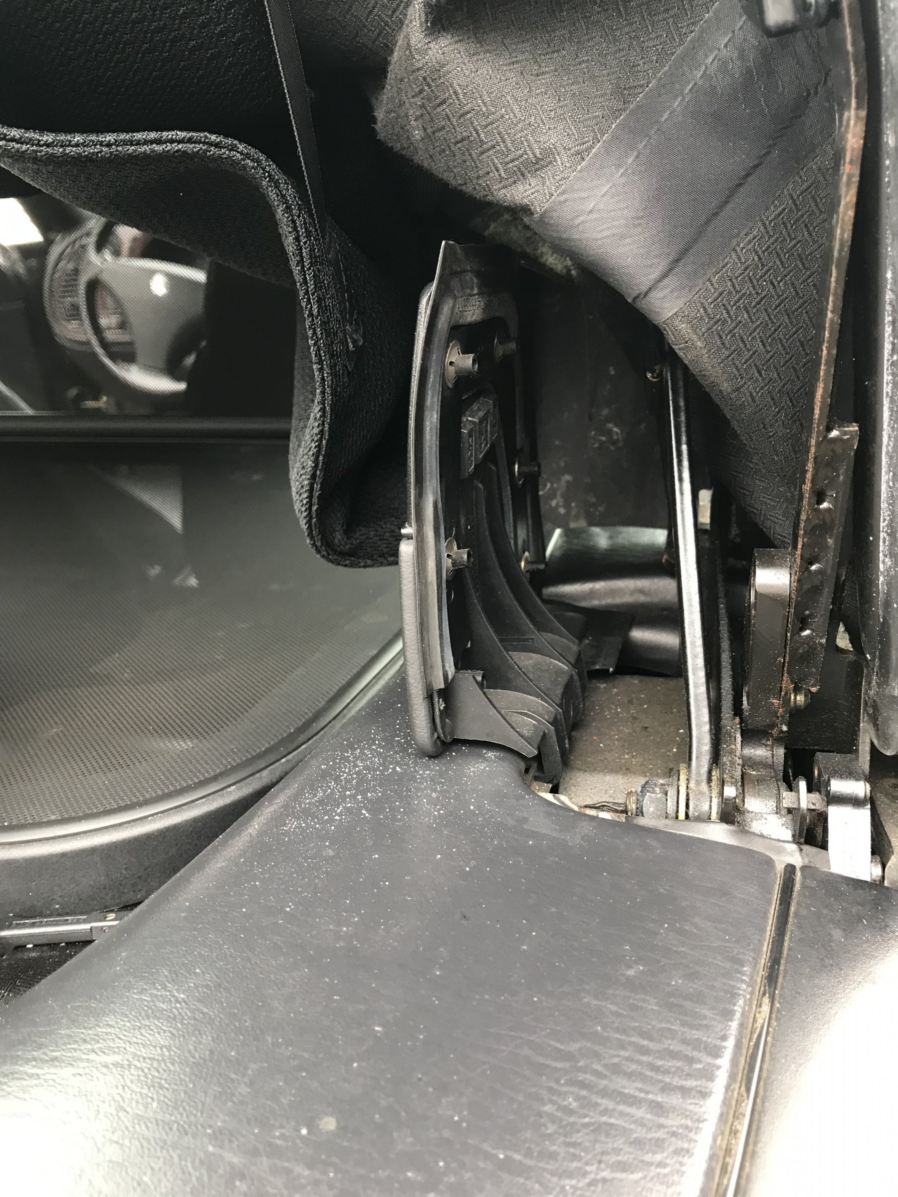

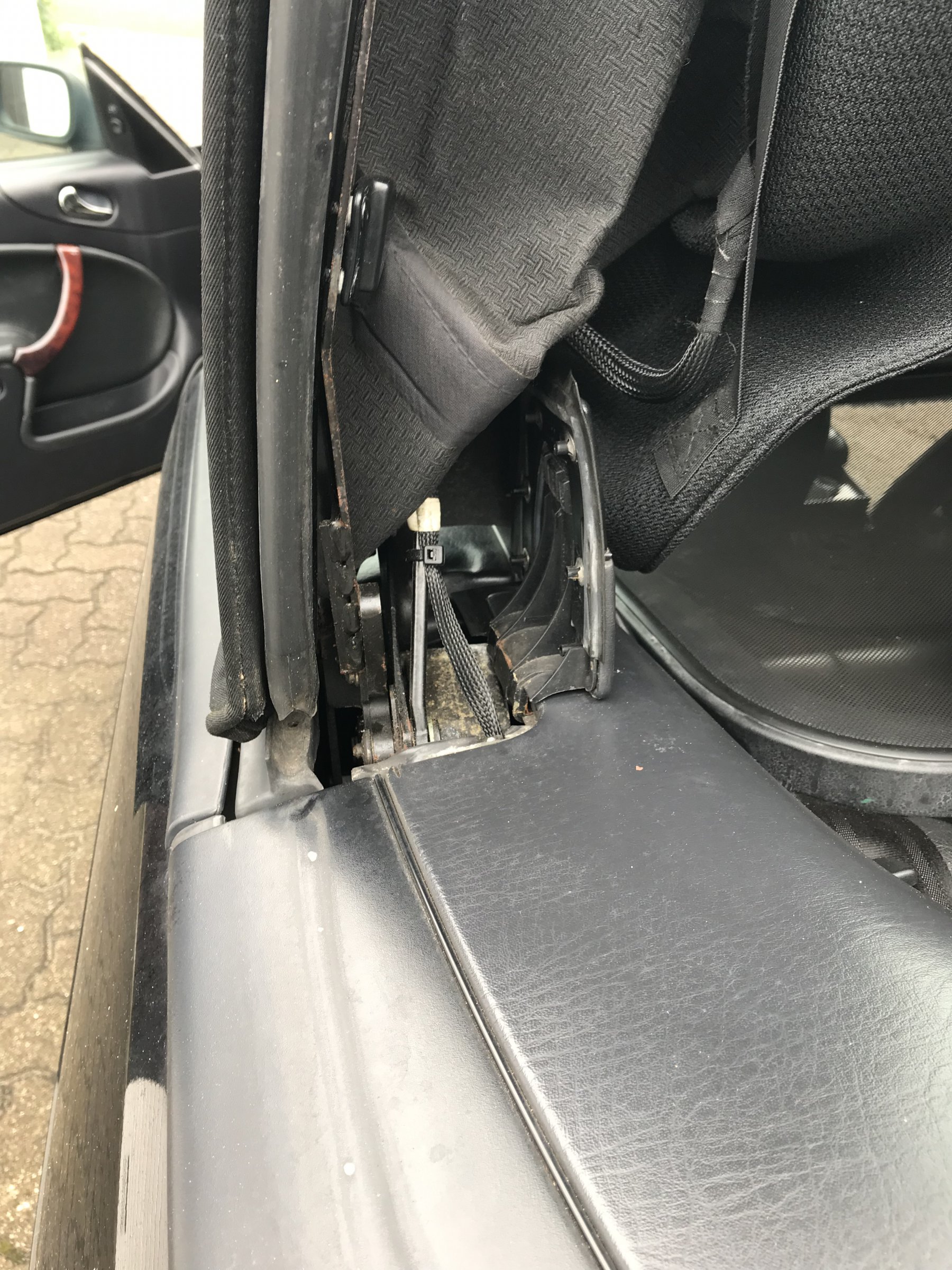

Bin eben 50 Kilometer gefahren, Verwindungen waren im Saab.
Zuhause öffne ich das Verdeck, 5. Spriegel wird entriegelt, ich sehe die Ohren wie folgt: Foto 1 u. 2.
Dann schließen/ legen sich beide Ohren; Foto 3.
Foto 4 die Lage des Bolzens bei gelegten Ohren.
Foto 5 die Lage des Bozens bei STEHENDENDEN Ohren.
Foto 6 , wenn erkennbar, der Abstand der Trägerplatten die die Platte vom Bolzen fixieren.
Wenn jetzt erklärt wird bezieht euch bitte auf die einzelnen Fotos, hab den Saab zwar schon einige Wochen, dass Insiderwissen der Saab Schrauber übersteigt manchmal meine Vorstellungskraft.
Oder ist es, wie auf den den Fotos zu sehen, so in Ordnung?
