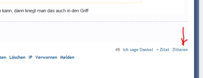

ps: muss noch rausfinden wie ich hier in diesem Forum "Zitieren" kann
...und bei +Zitat kann man mehrere Beiträge auswählen, aus denen man zitieren möchte.
