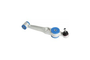

Welche Powerflex für 902 VA QL aussen

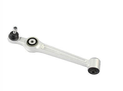

Powerflex bietet zwei verschiedene Versionen für die Querlenkerbuchsen aussen an:
https://www.powerflex-deutschland.de/23103308-powerflex-saab-900--1994-1998--querlenker-pu-buchse-aussen-pff66-301.html
https://www.powerflex-deutschland.de/23103311-powerflex-saab-900--1994-1998--querlenker-vorne-pu-buchse-aussen-pff66-306.html
Wie messe ich die richtige Buchsengröße? Die 306 haben Ø45mm, welcher Durchmesser ist hier gemeint?

Schau mal, der Hinweis zur Zuordnung steht auf der Webseite bei den 306:
[ATTACH=full]204726[/ATTACH]

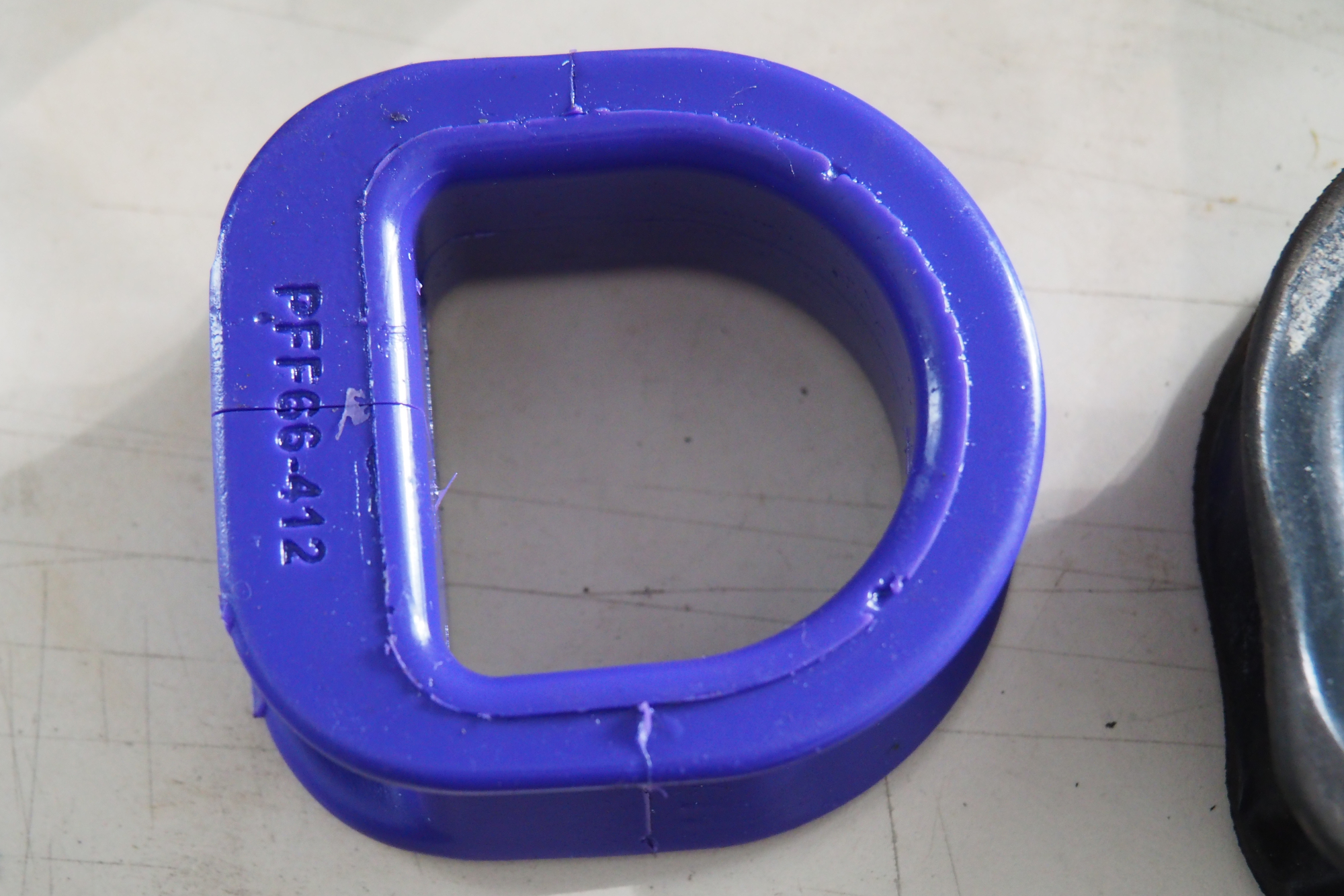

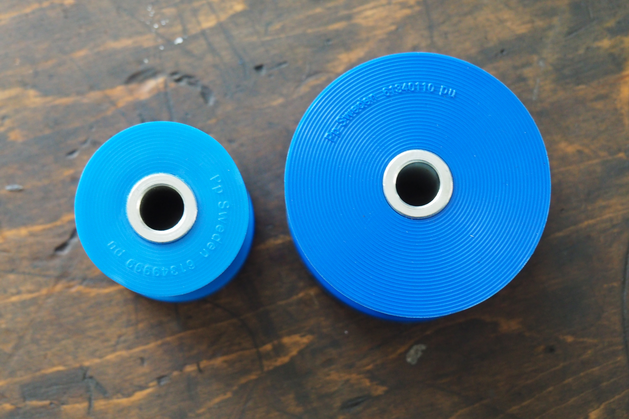

Qualitätseindruck im Vergleich:

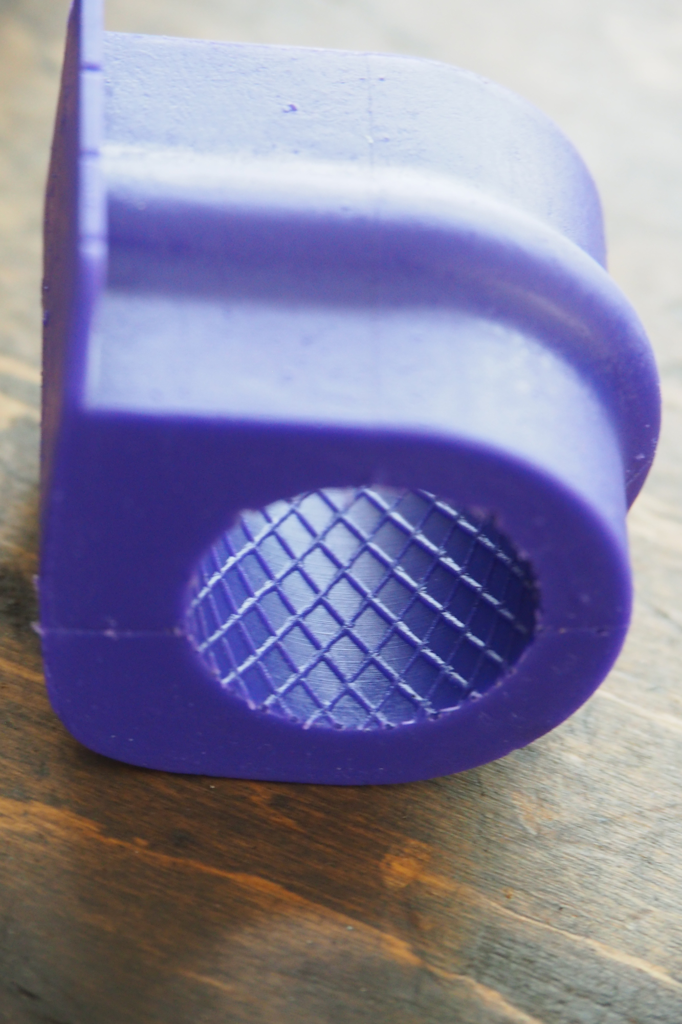

Die Proparts-Buchsen haben eine absolut saubere, glatte Oberfläche. Bei den Powerflex-Buchsen dagegen waren schon Lunker zu erkennen und die Gussnaht war nicht wirklich sauber. Rein vom Gefühl her den Aufpreis nicht wert, kann natürlich sein, dass das bei den runden Powerflex-Buchsen besser ist, das weiß ich nicht.
Was bei den Powerflex-Buchsen schöner gemacht war: Die hatten eine profilierte Oberfläche innen, damit sich das Fett besser hält. Die Proparts-Buchsen waren einfach glatt.
Proparts_vergleich.thumb.JPG.ee599384bb5a057d4d44327abc7dbdc5.JPG Powerflex_Lenkung.thumb.JPG.75df48a935cbfa0eef0a742f1621bb2b.JPG Powerflex_Stabi.thumb.JPG.ee827856908292206c6bfa9c77763e78.JPG

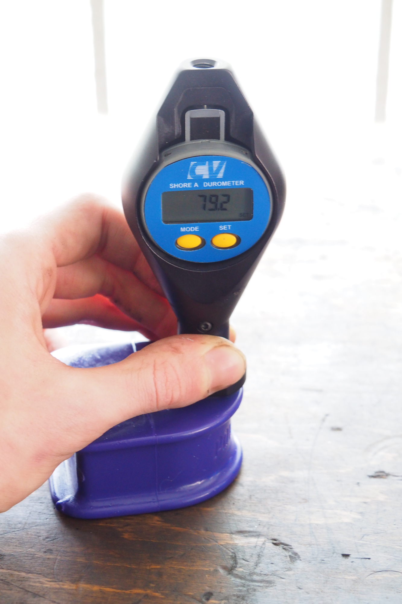

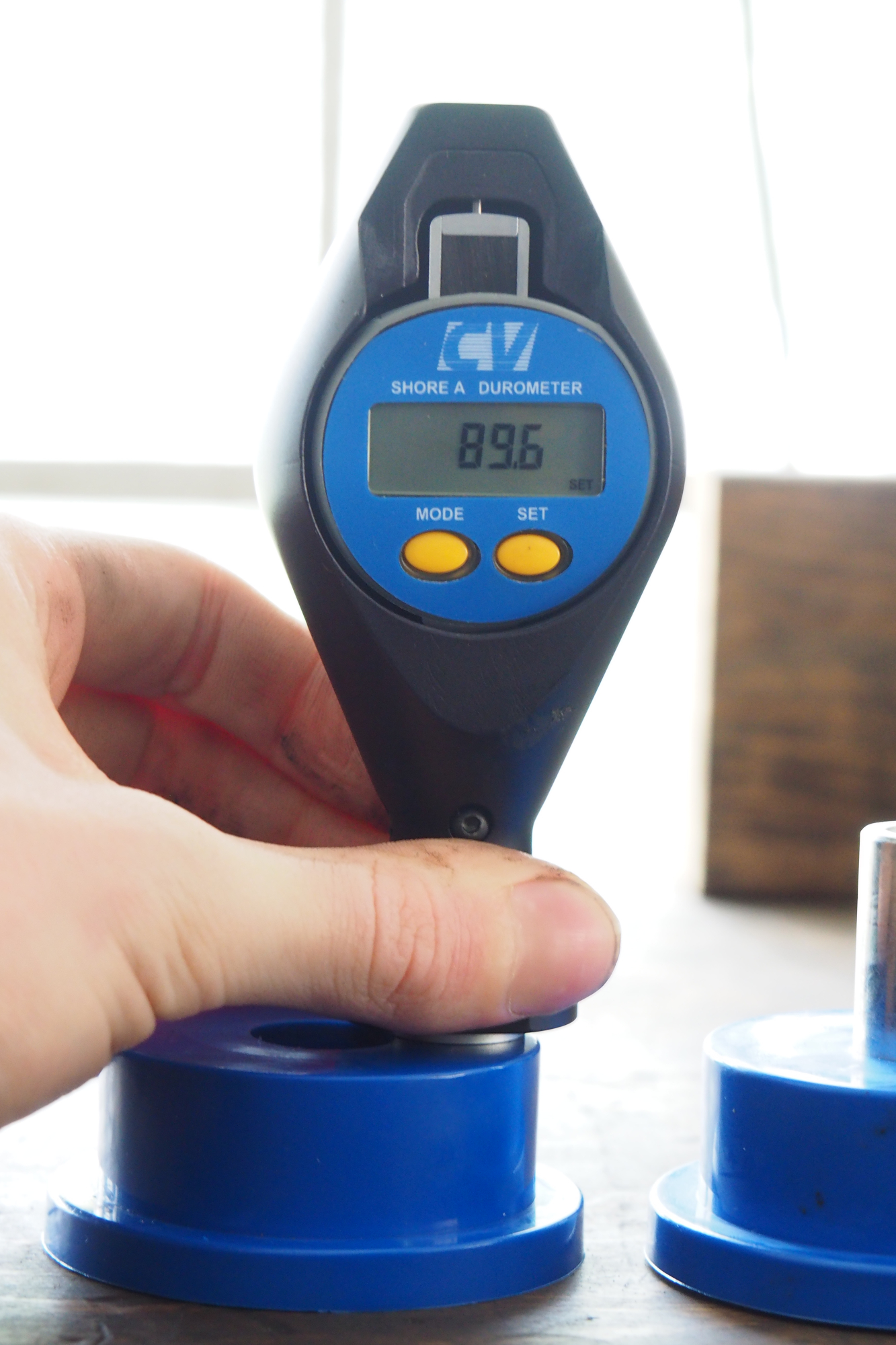

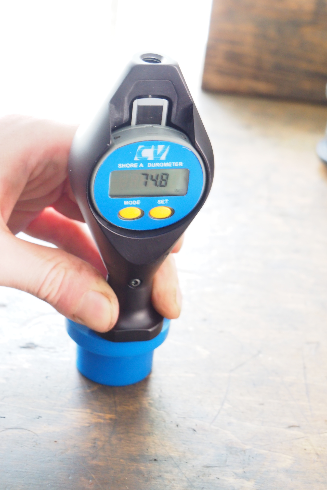

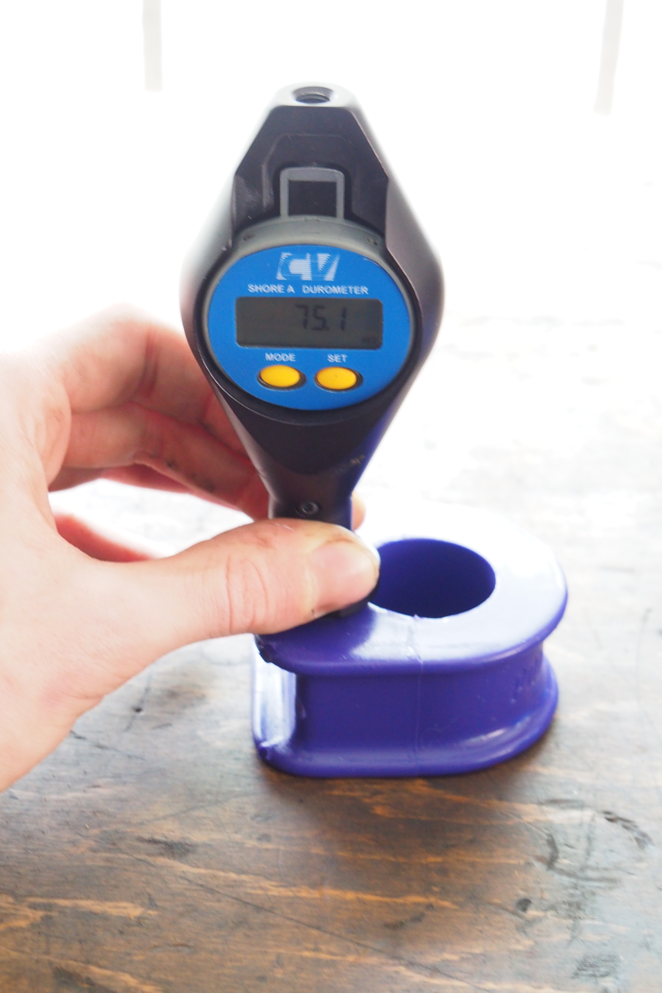

Was noch zu beachten ist: Die sind unterschiedlich hart. Die Proparts-Buchse außen zur Querlenkerstütze hat 90 ShoreA, die innere 75. Die Powerflexbuchsen waren mit 80 angegeben, messen konnte man das nicht reproduzierbar, da kam immer irgendetwas zwischen 75 und 80 raus, vermutlich wegen der Lunker.
Das könnte natürlich sein, dass sich die bei Proparts da was dabei gedacht haben... Oder die verwenden halt das Material was gerade im Lager liegt :biggrin:.
Proparts_aussen.thumb.JPG.9335661e22cb3cb4b0b8a5e227b54397.JPG Proparts_innen.thumb.JPG.5f153ae93a74c375100254aee1467dba.JPG Powerflex_haerte_1.thumb.JPG.38380102dafbf8ead40b446b48706f90.JPG Powerflex_haerte_2.thumb.JPG.24174071983c0fe61e24a5e720e21c7c.JPG
