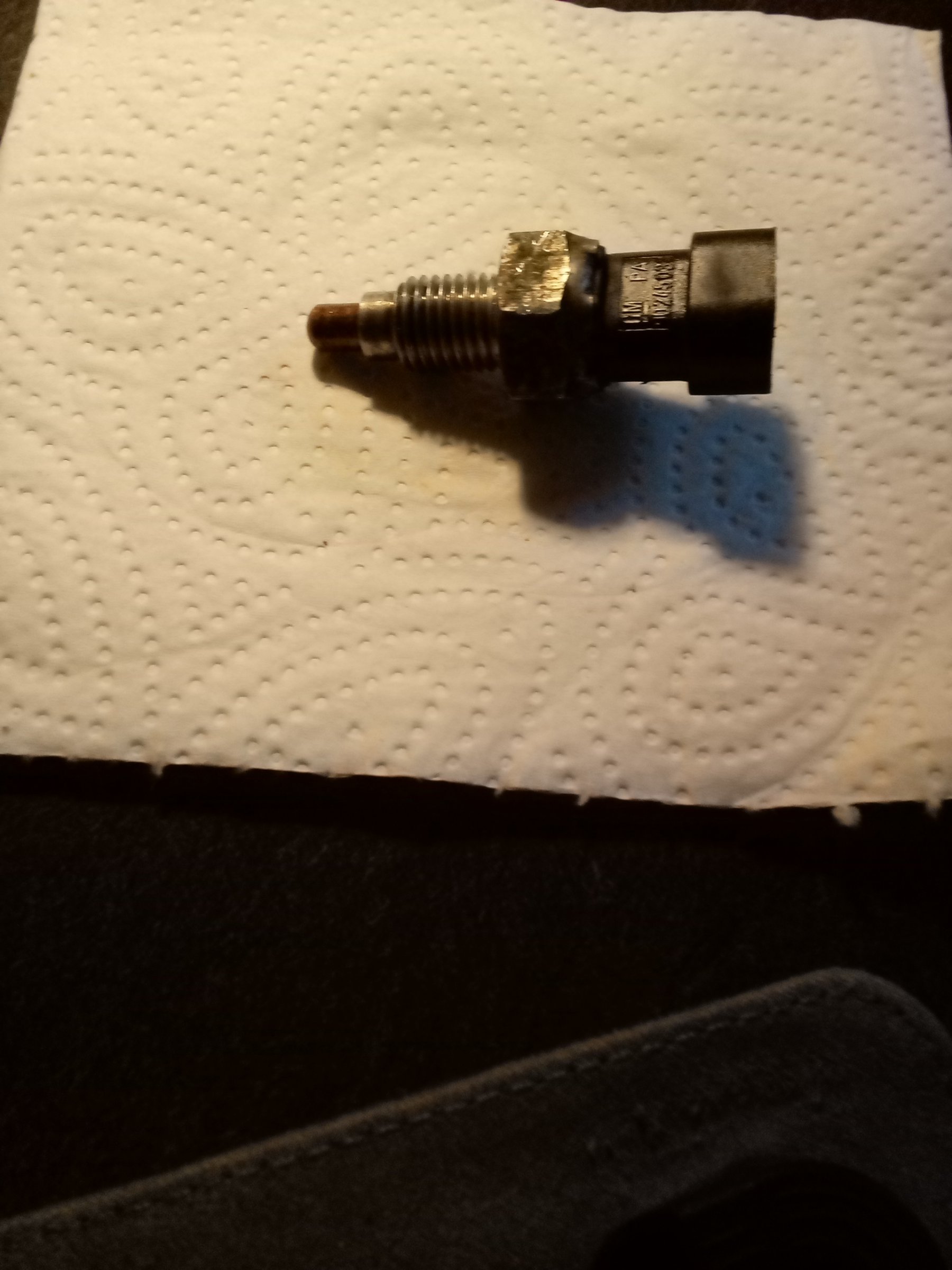

Also Schalter mit einem 19er gelöst und ausgebaut, durchgemessen .... Kurzschluss ....
Die Feder im Inneren ist gebrochen.

Für mich zum Verständnis: Um welchen Schalter handelt es sich genau? wo verbaut wegen innerer Feder???
Für die meisten verständlich, leider nicht für mich……danke u. LG
(Beim nächsten Treff komme ich ohne Zeitfenster!)
Der Schalter auf dem Bild hat einen Stift ähnlich einem Kugelschreiberfedermechanismus welcher im Getriebe sitzt und mechanisch beim Einlegen vom Rückwärtsgang betätigt wird. Im Schalter ist eine Feder, die den Stift auf dem Foto rausdrückt.
Wenn das Teil Kurzschluss zu Masse macht, warum sind die Sicherungen dann nicht immer rausgeflogen?
Der Schalter muss ja gerade soviel Masseschluss erzeugt haben, dass die Sicherung nicht fliegt, sondern erst, wenn der Scheibenwischer dazukommt.
Und teilweiser Masseschluss scheint wohl erst durch die ungünstig gebrochene Feder entstanden zu sein, normalerweise schaltet das Teil plus durch.

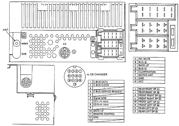

Bitte nicht das Original verlegte Wechslerkabel in das Radio stecken ohne den Stecker am Wechsler und das letzte Ende Kabel kontrolliert zu haben.
Beim letzten Radio musste ich schon eine Leiterbahn flicken.
Insbesondere Pin 10 und Pin 11 dürfen keinen Masseschluss haben.
