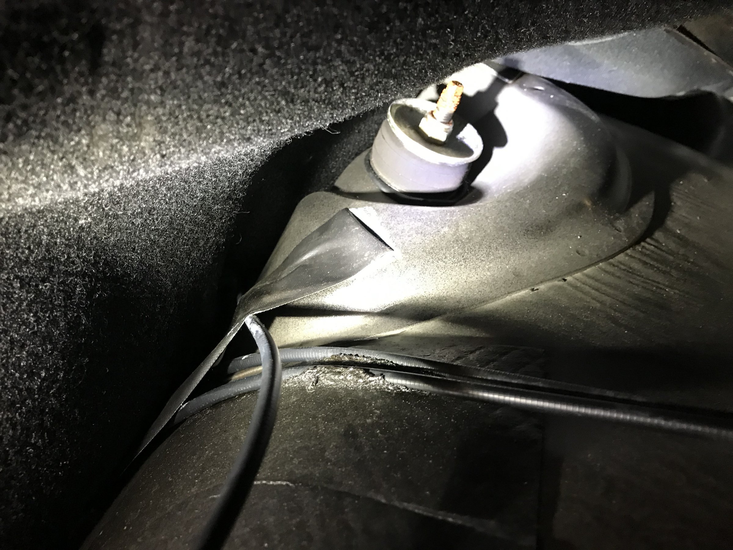

Ansonsten: obere Stoßdämpferbefestigung mal von innen anschauen...
Ok, überprüfe ich.
Meine Ratlosigkeit besteht darin, bremse ich Klappern weg, löse ich die Bremse Klappern sofort wieder da.
Obere Stoßdämpfer Befestigung schaue ich mir gleich an…….
Mein geliebter jungfräulicher, rostfreier 24 Jahre alter Kumpel. Siehe Foto.
Dämpferaufnahme scheidet auch aus.

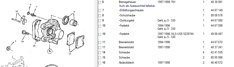

Danke [mention=800]patapaya[/mention] hättest du aus dem WIS ein Foto Aufbau Bremsanlage Hinterachse / Bremssattel / Teilenummern?
Ich gehe da heute Abend ohne Hebebühne bei und rupfe mal alles auseinander.
Hier findest du alle nötigen Teilenummern :
Ich vermute den Schaden an #10 - wenn Feder und Stifte alt genug sind, hinterlässt der Rost auch dort seine Spuren.
Der Ausbau ist denkbar einfach: einfach die Stifte mit einem Dorn rausklopfen. Der Sitz der Kreuzfeder beim Einbau sollte dann selbsterklärend sein.
Bem Kauf neuer Klötze aufpassen, dass du die richtige Größe erwischst, bei den freien Teilehändlern geht das sehr oft ziemlich durcheinander!

Danke Ralph, wenn du es schaffen solltest noch ein Bild „Innenleben“ Mechanik Aufbau Handbremse ?
Mit dem WIS beschäftige ich mich in naher Zukunft versprochen…..
LG Ralph

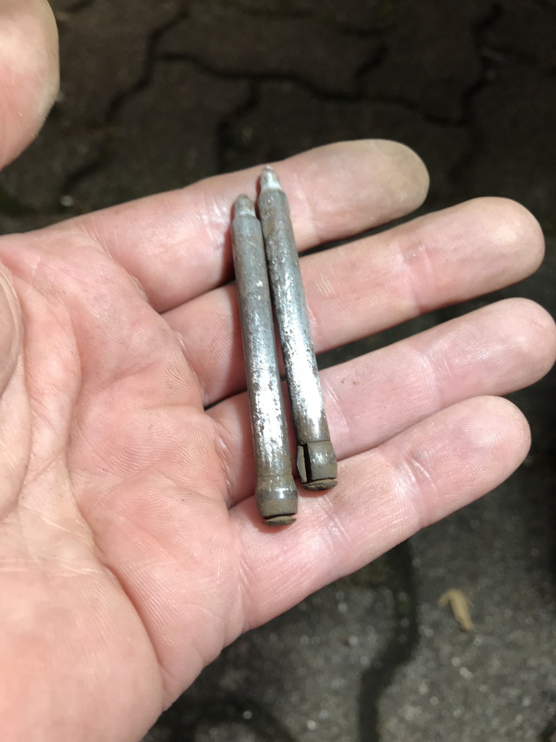

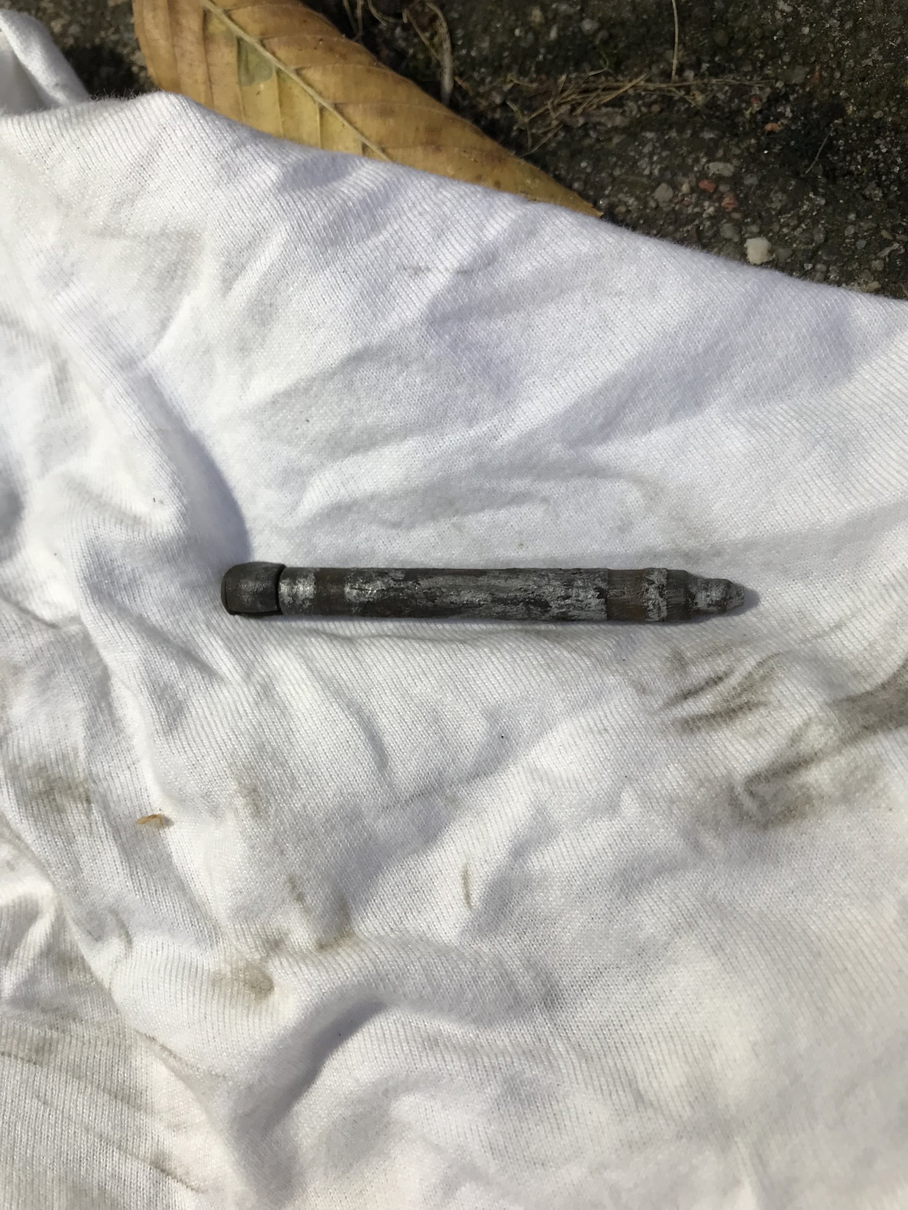

Problem gelöst, Mangel behoben:
Die beiden Sicherungsbolzen der Bremsklötze hatten riefen durch Rost Fett und Dreck. Siehe Fotos.
Mit 60er Schmirgelpapier blank gemacht, Bolzen wieder rein, Probefahrt, sofort gemerkt das das Klappern weg ist.
Kleine Ursache - riesen Lärm.
Aber das sind die schönsten Reparaturen, low Budget und schnell gemacht.
Vielen Dank an Patapaya und Urbaner, ihr hattet den richtigen Riecher.
