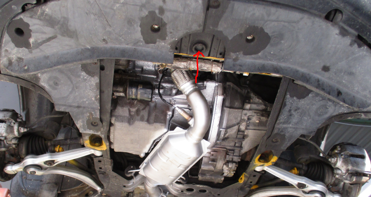

ich habe leider folgendes Problem, mein Aufnahmepunkt am Unterboden ist eingedrückt, als ich meinen SAAB heute auf den Unterstellbock gestellt habe (die Aufnahme vom Bock ist abgepolstert).
Ich habe keine Ahnung wie das passieren konnte. Rost konnte ich nicht ausmachen.
Den Punkt habe ich aus der Quelle (
) als geeignet übernommen und bisher gab es auch kein Problem.
Rost konnte ich nicht finden. Letztes Jahr hatte mir ein Karosseriebauer auch noch den altersgerecht, relativ guten Zustand der Karosserie bestätigt.

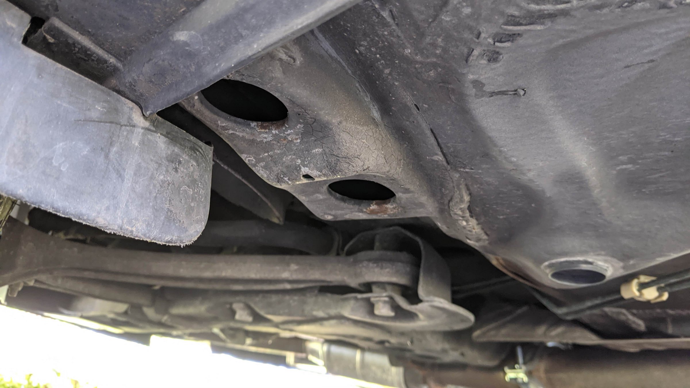

So sieht die eingedrückte Stelle aus (rechts):
So sieht die linke Seite aus (OK):

Der Punkt ist nicht geeignet zum Anheben oder unterstellen. Auch wenn der Typ im Video das so erzählt. Ich habe leider selbst schonmal die Erfahrung gemacht, daß die Stelle das nicht aushält.
Außerdem rostet diese Stelle ganz gerne von innen her durch oder wird zumindest dünn.
Richten kann man das evtl. mit einem Zughammer oder man steckt ein Montiereisen durch die Löcher und biegt es zurück. Ist aber nicht ganz trivial und eher was für einen Karosseriebauer.
Man sollte den Wagen nur an den 4 Punkten anheben oder unterstellen, wo die Wagenheberaufnahmen am Schweller sind.
Was zusätzlich auch noch geht:

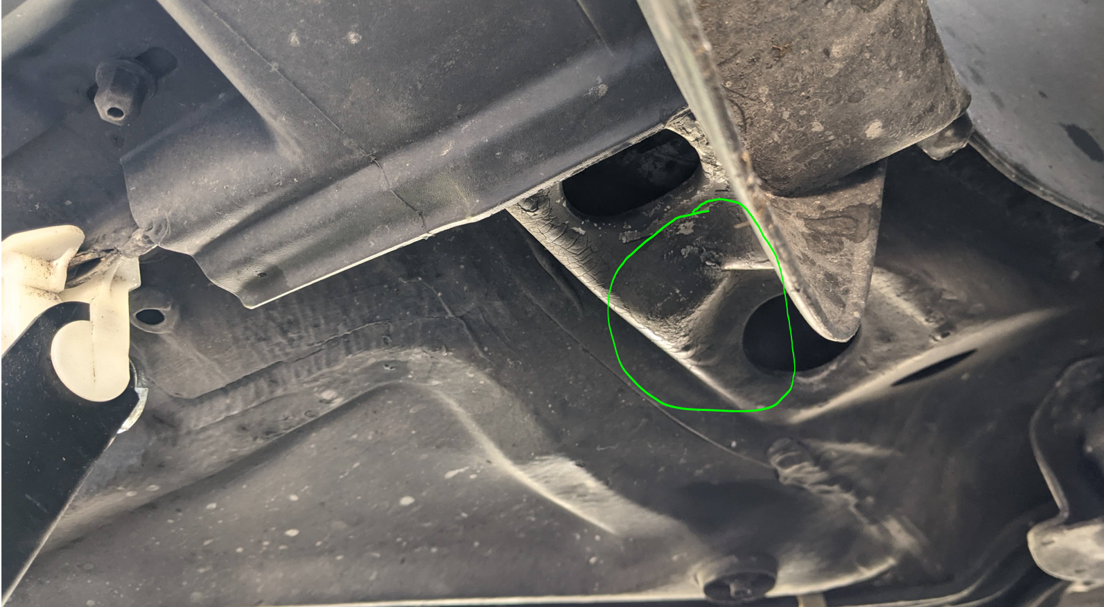

Vorne am hinteren Ende des Hilfsrahmens, wo die Stützstrebe vom Querlenker hinten am Hilfsrahmen mit verschraubt ist. Da kann man gut anheben oder unterstellen, da geht auch keinen Fall etwas kaputt.
Hinten kann man ggf. auch noch an der Stelle anheben, wo die Hinterachse jeweils links und rechts befestigt ist.

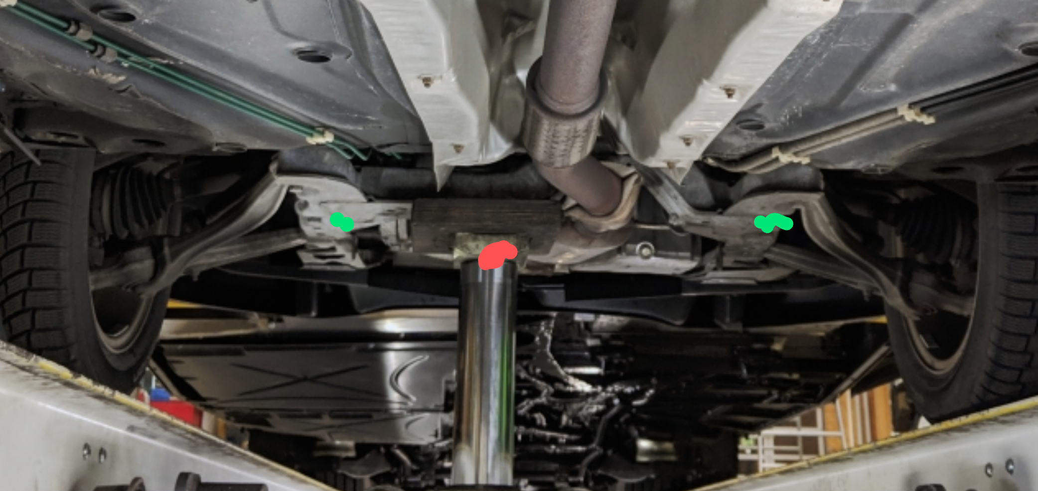

Vielen Dank für eure Hilfe.
In dem Thread konnte ich keinen zusätzlichen Aufnahmepunkt neben den Wagenheberpunkten ausmachen.
Nur das eine Bild, deshalb möchte ich doch noch einmal klarstellen welcher Punkt. Rot (mittig) oder Grün (außen)?
Danke!
Grüße, Robert
Grün. Wie ich sagte, die Stelle, wo die Stützarme vom Querlenker mit verschraubt sind.

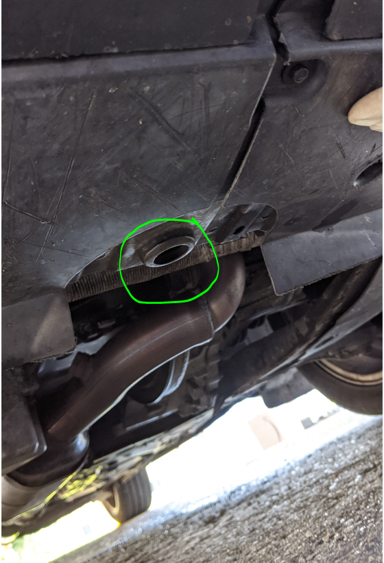

Ist dazu die vordere Querstrebe geeignet, um den Wagen dort anzuheben und dann beide Unterstellböcke zu positionieren?
[ATTACH]205411[/ATTACH]
Ja der grün eingekreiste Punkt n der Mitte am Vorderwagen am Hilfsrahmen ist ein Aufnahmepunkt für einen Werkstattwagenheber (nicht für den Wagenheber aus dem Bordwerkzeug!) Dazu auch der runde Ausschnitt im Unterfahrschutz.
Steht auch so im Haynes oder sogar Bordbuch?
Ich nutze den ständig zum Reifen wechseln, Ölwechsel usw. :top:

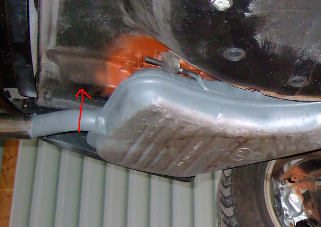

Vorne geht auch noch mittig der Quertraverse (auch mit Gummiunterlage)...
...und hinten bds. unter den Längslenkern (links etwas schwierig über dem ESD):
