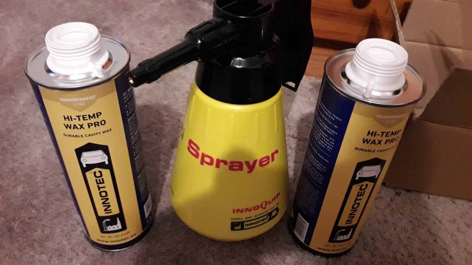

Werde nun mal was anderes testen. Das Wachs lässt sich mit dem Drucksprüher auftragen, Beständigkeit im Salzsprühtest bis zu 3.650 h. Viele Wachse haben nicht mal 1.000 h.
Bin gespannt wie es sich verarbeiten lässt.

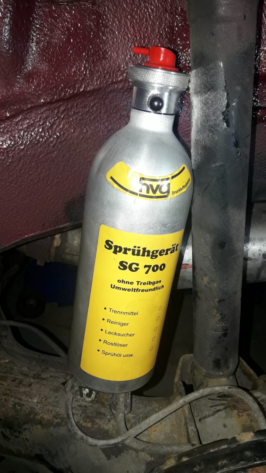

FluidFilm (Liq. A) lässt sich übrigens auch gut mit der wiederbefüllbaren Sprühdose versprühen.

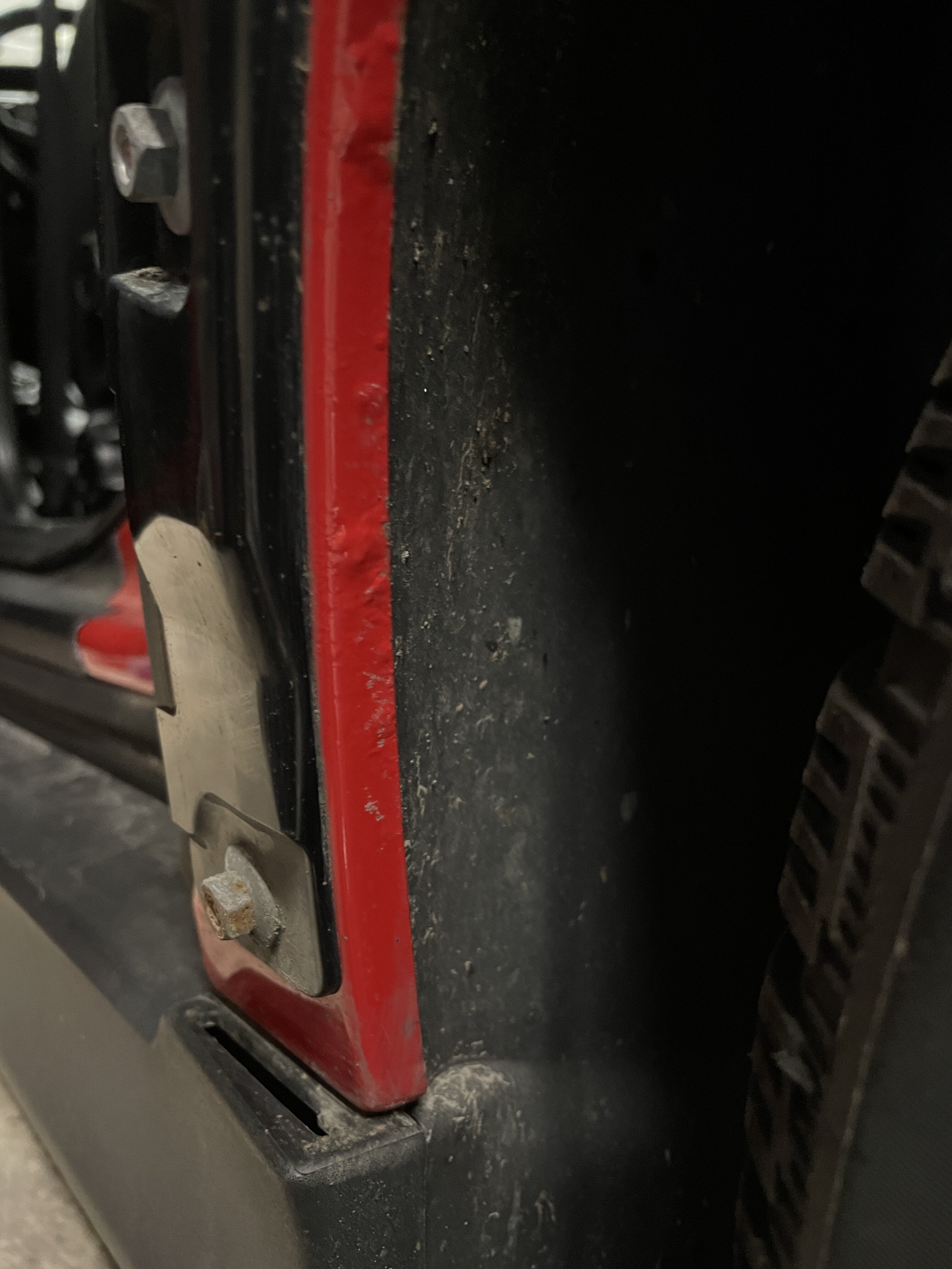

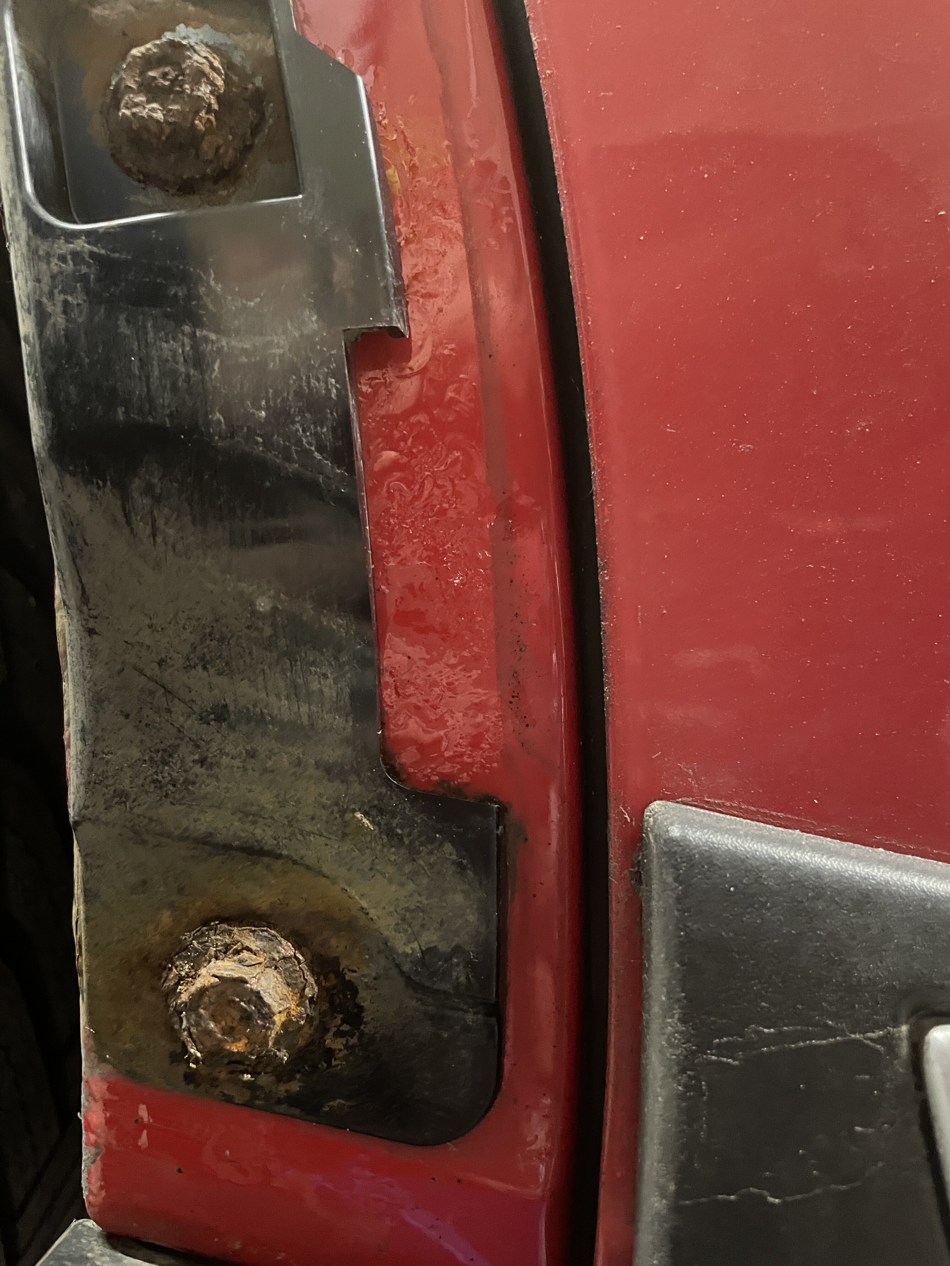

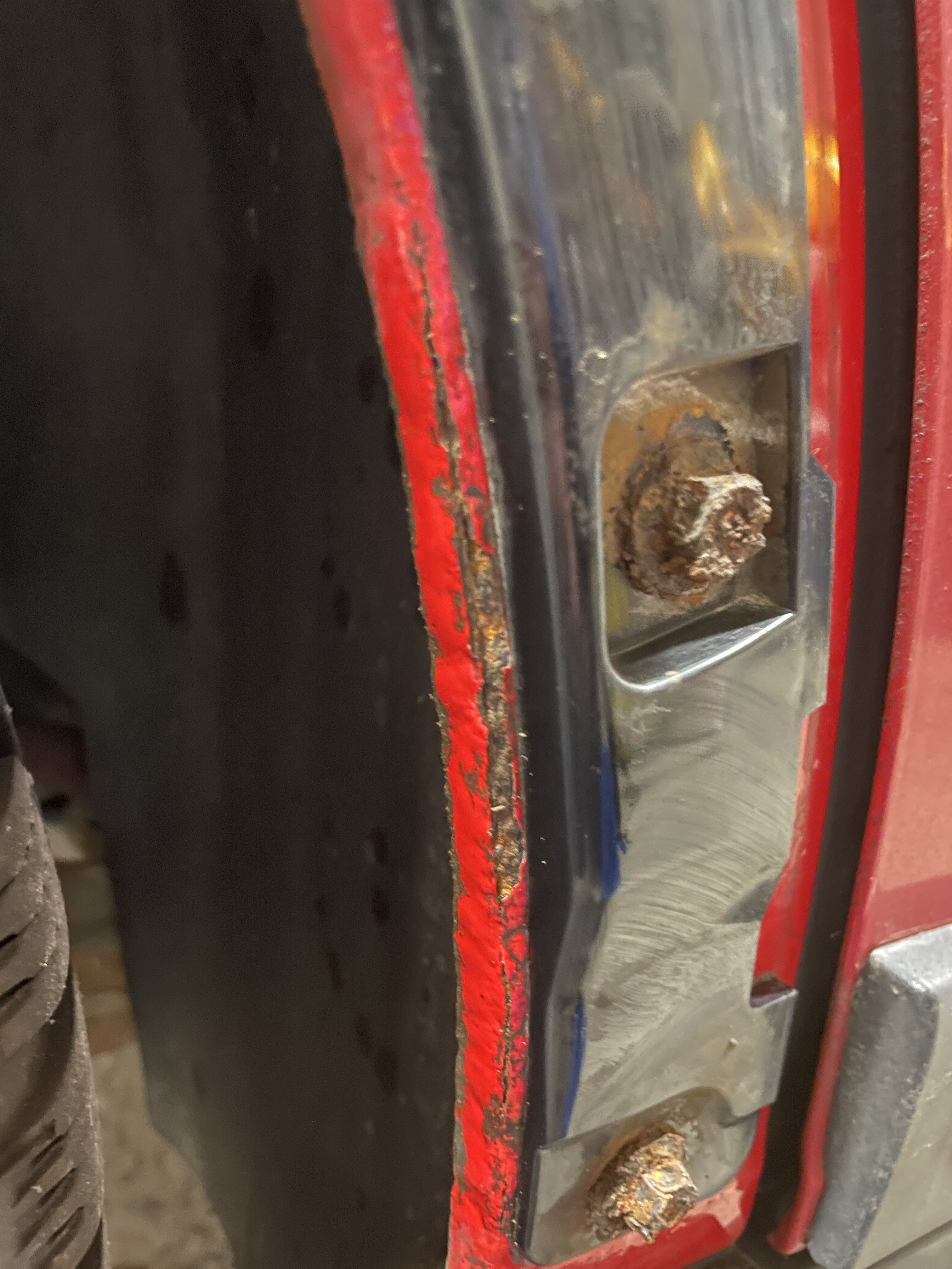

Ich wärme das Thema mal mit ein paar Bildern eines 9-3 X mit entfernten, hinteren Radzierleisten auf. Das es hier rostet war mir bekannt, das Ausmaß hinter der rechten Blende hat mich dann doch schockiert. Bei der Demontage ist mir ein regelrechter Sandkasten entgegen gefallen. In den Ecken sammelt sich der Schmutz und bietet ganz wunderbar herrlichen Nährboden für Rost.
Die linke Seite ist „normal“ betroffen.
