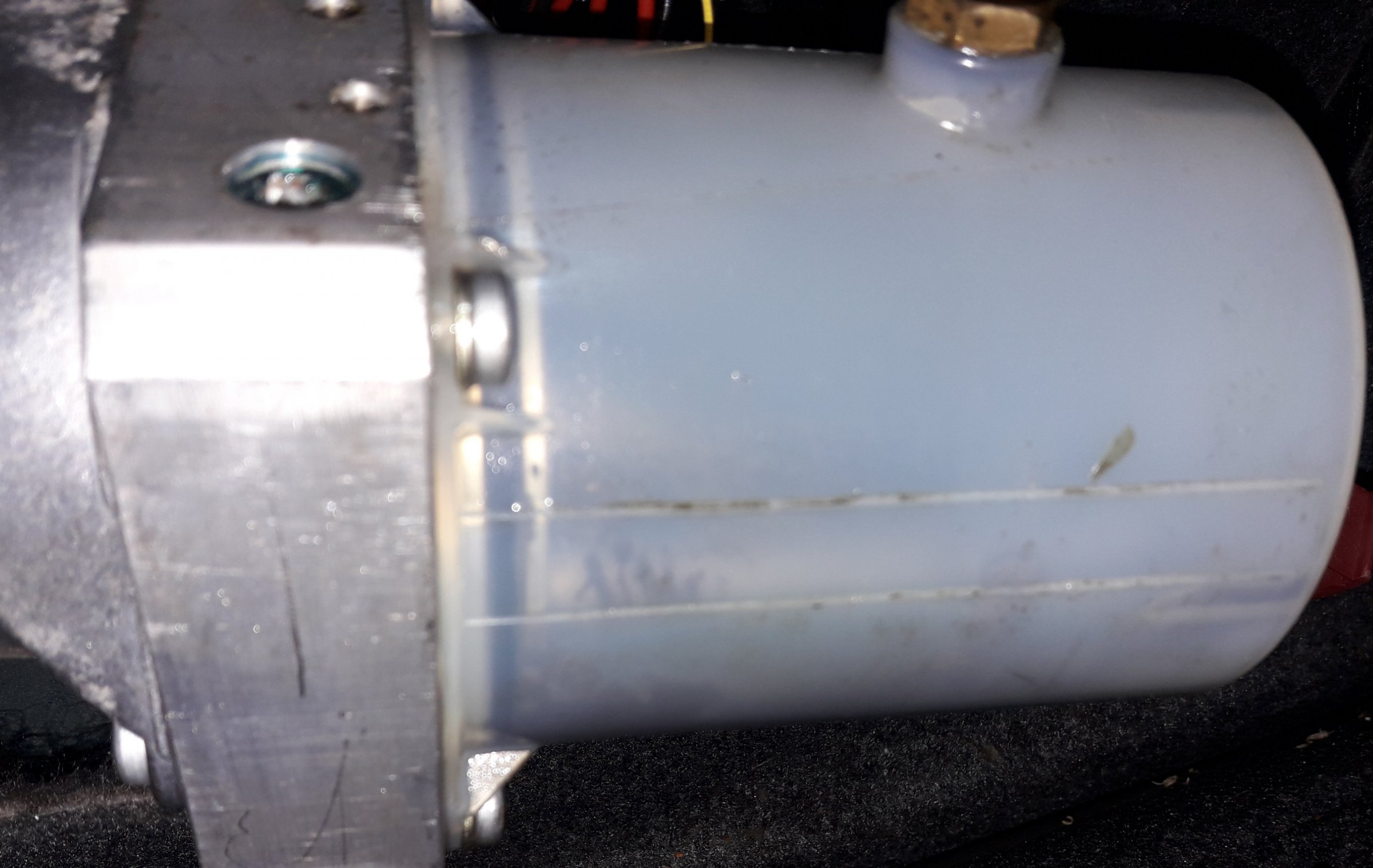

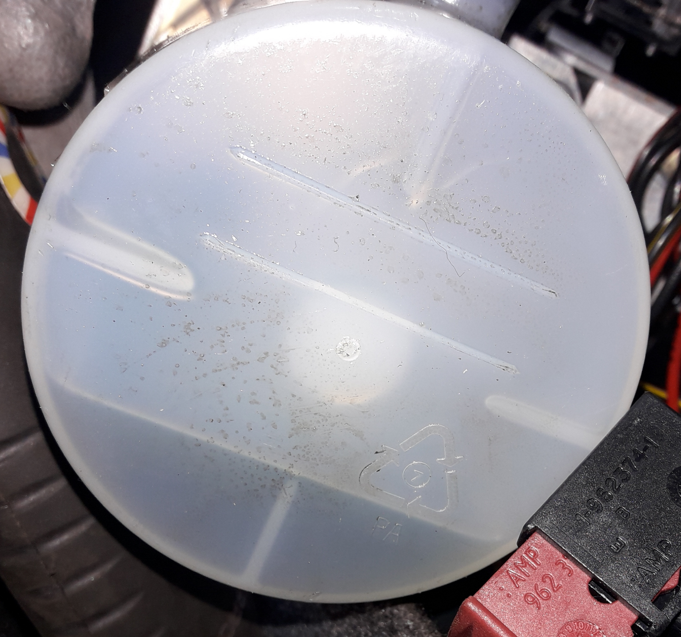

So, ich habe jetzt mal die Pumpe frei gelegt. Also Wartungsfreundlich ist die ja schon mal nicht verbaut. In dem Kasten da unten ist es dezent ölig, in dem Tank ist nur noch so ein Uwe Schluck drin. Für mich sieht es aus, als wenn mindestens der O-Ring, der den Tank zum Gehäuse abdichten soll undicht ist.
Ist davon schon ein Maß bekannt oder bin ich der erste der das ermitteln muss?
Im Anhang ein paar Bilder...
Wenn der Tank so liegt, dass die Einfüllöffnung oben ist, sind ja außen an der Stirnseite zwei plastestriche dran, ist das die Min/Max Markierung zum nachfüllen?
Und kann ich die Pumpe in dieser Position auch betätigen oder muss die in normaler Lage zum Betätigen?
Bei geschlossenem Verdeck, also Dach zu, kann der Füllstand ein paar Millimeter unter Min. liegen.
Zwischen Min und Max liegen 65ml Füllmenge.
Wenn das Vereck also nicht geöffnet werden kann, auffüllen, bis der Füllstand kurz über Min liegt, nicht mehr!
Und das richtige Öl verwenden. Habe nur eine alte Teilenummer für das Zeug, vielleicht reicht sie als Referenz-Nummer. 30 32 356.

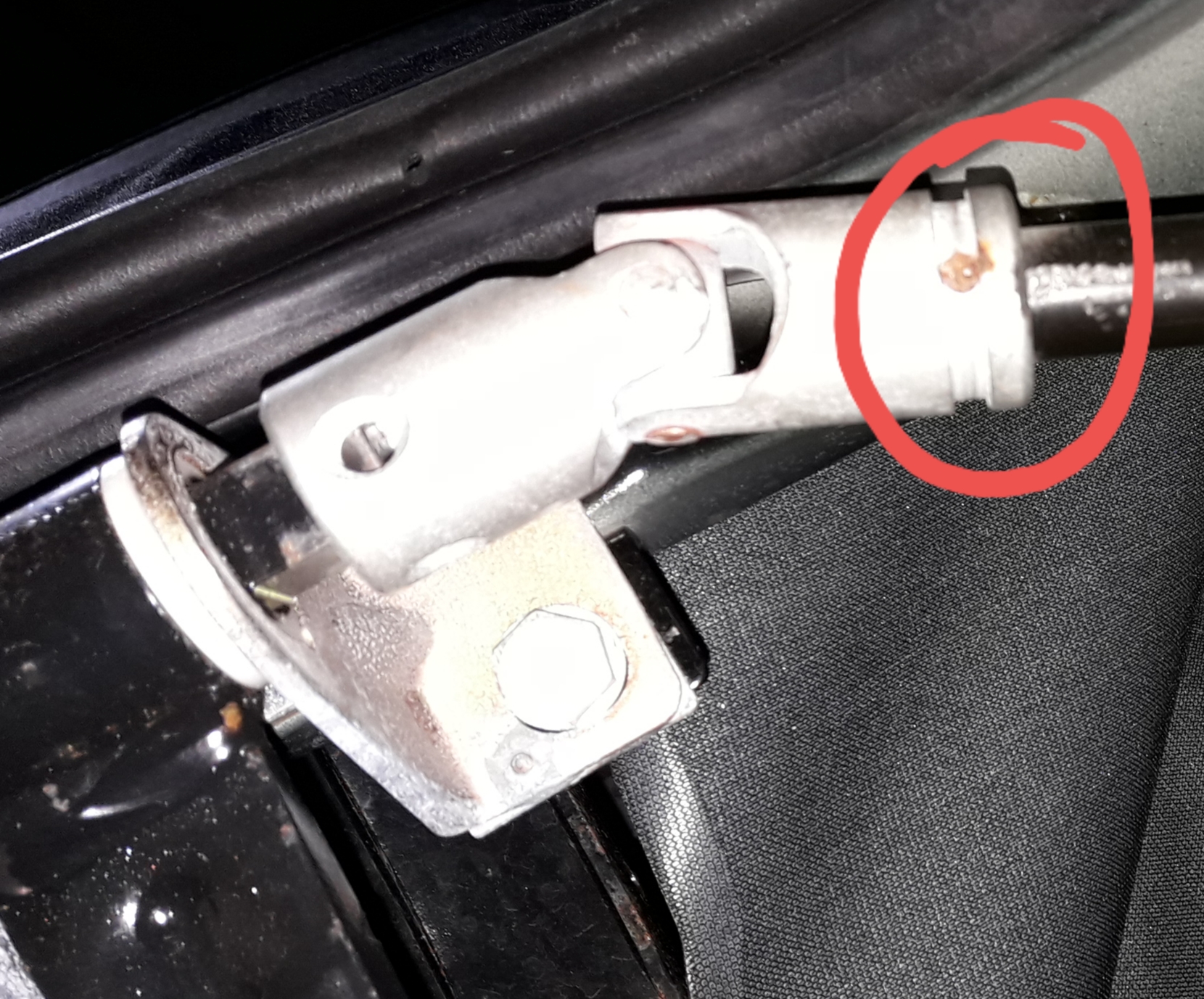

Der Dorn im Kreuzgelenk ist gebrochen (oder durch gerostet...). Roter Kringel auf dem Foto.
Werde mich mal dran machen und den Rest ausbohren und dann mal einen neuen einbauen.
Wie geht das denn? Oder funktioniert der Deckel nicht mehr? Ich war bisher der Meinung, dass das beim 931 ein Scherstift ist. Wenn durch dann keine Kraftübertragung mehr.
Und wenn der noch tut, warum ist das Kreuzgelenk dann so weit von der linken Welle gerutscht? Das sieht auch nicht gut aus.
Davon gehe ich aus - sonst ließe sich der Deckel ja nicht von Hand bewegen:
Nur der Verdeckkasten nicht. Wenn man den per Hand in seine Positionen bewegt...
Zu dem Scherstift gibt es hier reichlich Beiträge.
Und ja, der hat einen Sinn, der soll brechen, wenn der Deckel irgendwo irgendwie an seiner Bewegung gehindert wird (z.B. hängenbleibende Ohren). Deshalb ist es wichtig, dass er
a) mit einem 100% passenden Teil ersetzt wird und der Rest besser nicht ausgebohrt, sondern rausgeschlagen wird, um ein maßhaltiges Loch zu behalten, denn geringstes Spiel an dieser Stelle äußert sich in mangelnder Öffnung im cm-Bereich an der Vorderkante des Deckels
b) mit einem Teil mit originalen Eigenschaften ersetzt wird und nicht mit irgendwelchem hochfesten Material, das im Fall der Fälle dann nicht bricht, sondern die Überlastung durch die ungeheuer starke Betätigung (ich gehe mal davon aus, dass das bei der Hydraulik ähnlich dimensioniert ist wie bei den E-Motoren des 900II) weiterleitet und an anderer, weniger einfach zu reparierender Stelle zu Schäden führt.
Ja genau diesel Schärstift ist gebrochen. Das ganze ist jetzt jetzt aufgebohrt und ein neuer Stift ist bestellt. Habe das ganze jetzt mal provisorisch mit ner Schraube verbunden und siehe da, es funktioniert. Beim öffnen des Daches kommt noch 3 bis 4 mal Störung Verdeck in SID. Weg klicken, weiter machen und das Dach ist offen. Der Schließvorgang geht in einem Rutsch sauber durch. Ich denke mal da wird noch Luft in der Hydraulik sein? Oder muss das ganze mal bei SAAB mit Tech2 neu kalibriert werden?
Ach ja, die Ohren liegen beide abgebrochen im Kofferraum. Da kann nichts mehr hängen.
