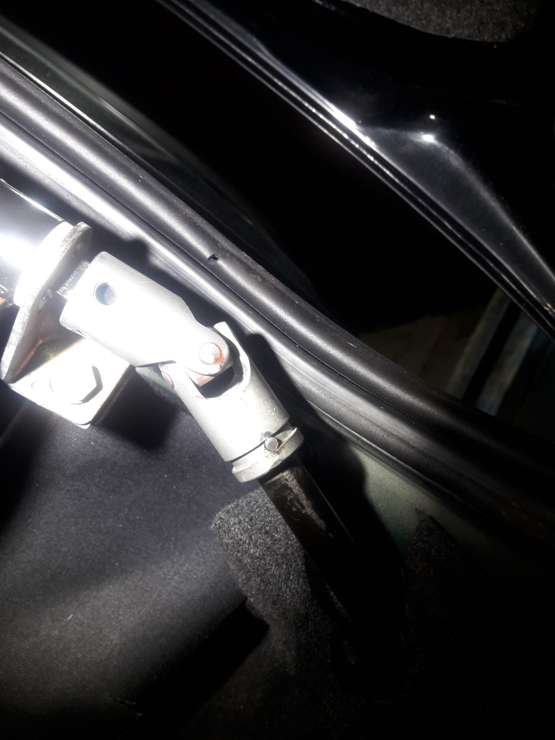

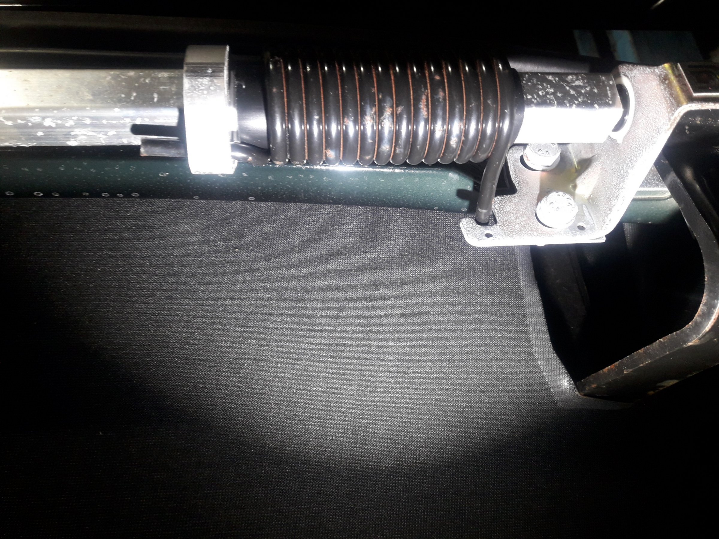

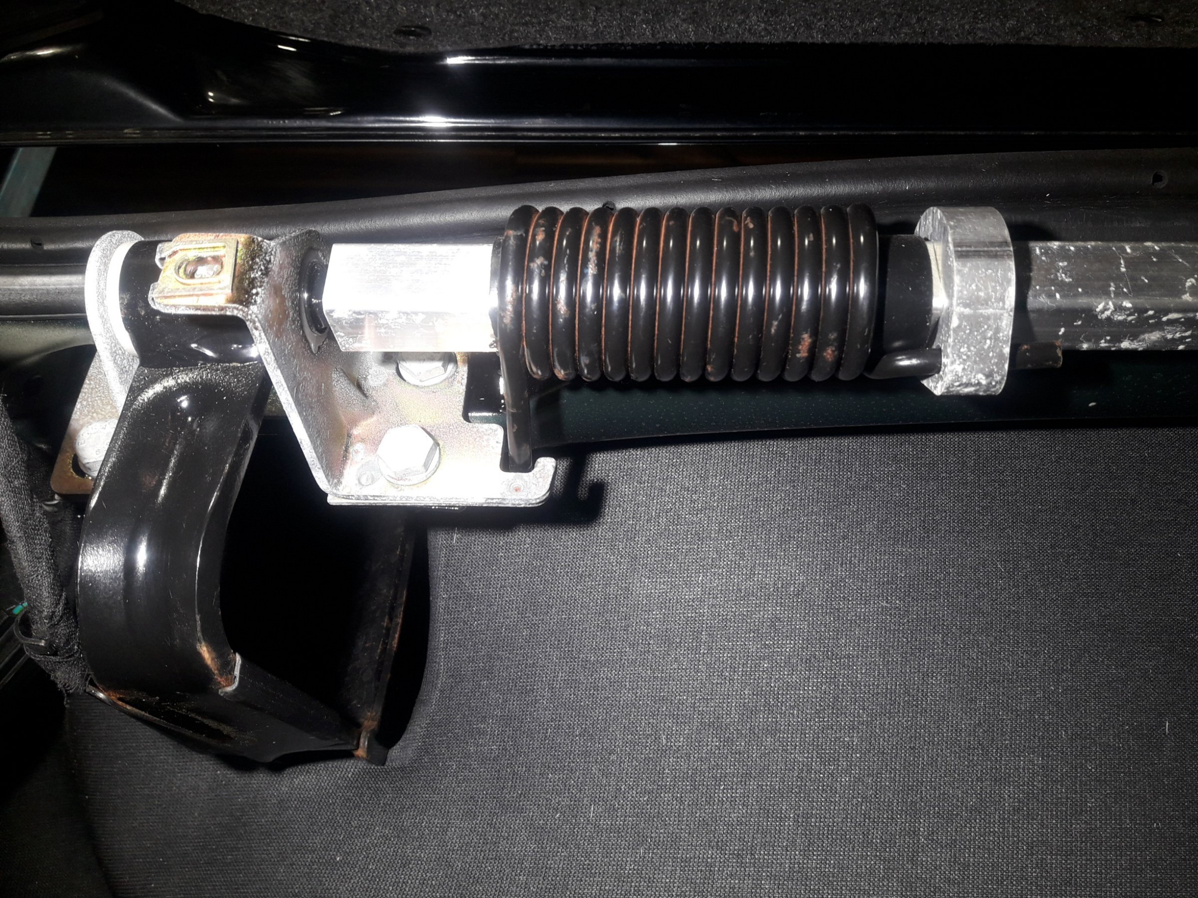

Ein neuer Scherstift ist drin, die Federn sehen ganz gut aus, das Fenster auf der Fahrerseite ist repariert und am Mittwoch melde ich den Wagen an.
Beim Fenster auf der Fahrerseite war jedoch nicht die Grüne Rolle gebrochen, sondern an der anderen Schere der Kugelkopf raus gesprungen

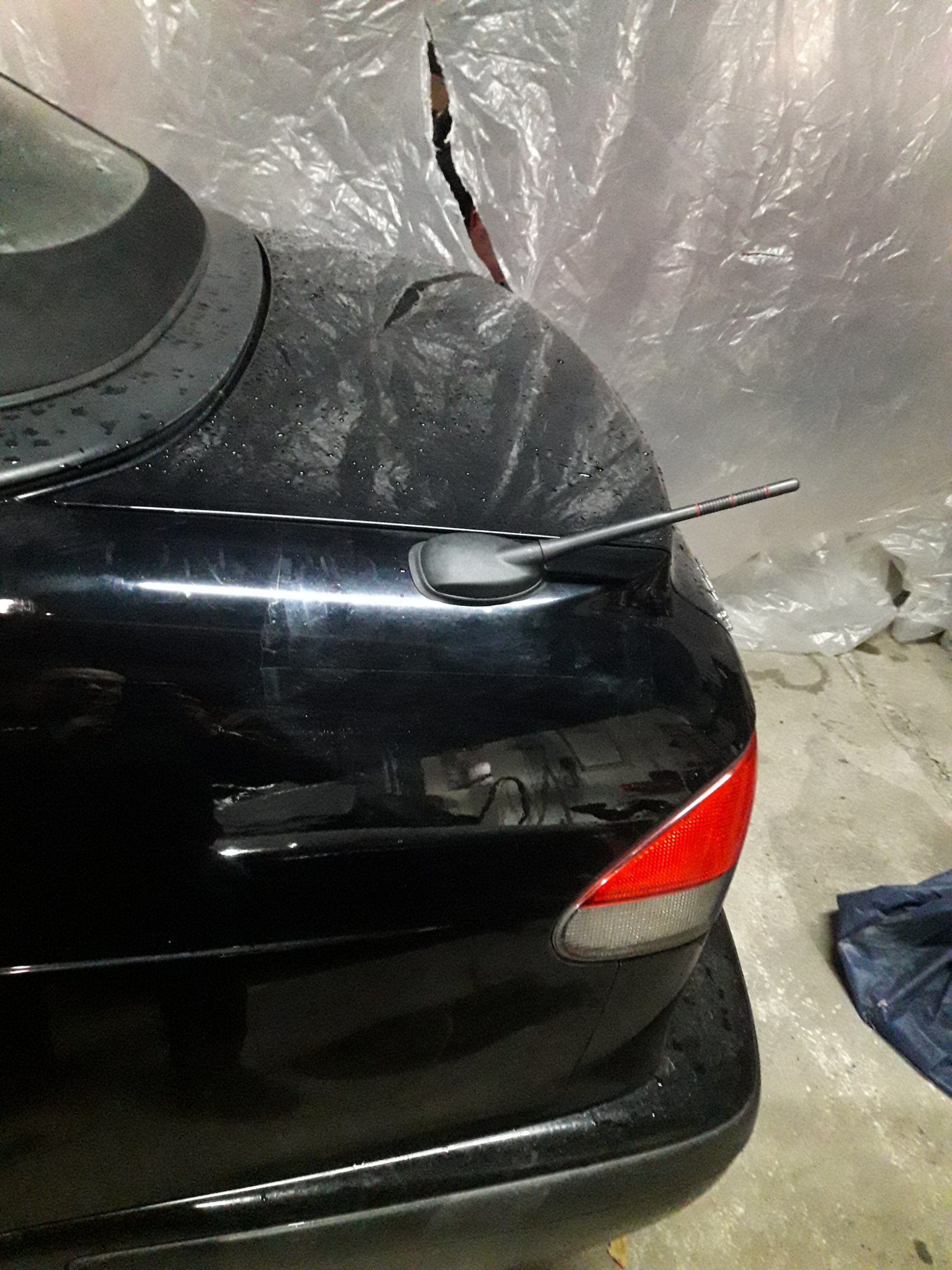

Da das originale Antennenkabel irgendwo einen Kabelbruch hat, tausche ich heute noch die Antenne komplett gegen eine mit UKW, DAB und GPS Empfang aus.

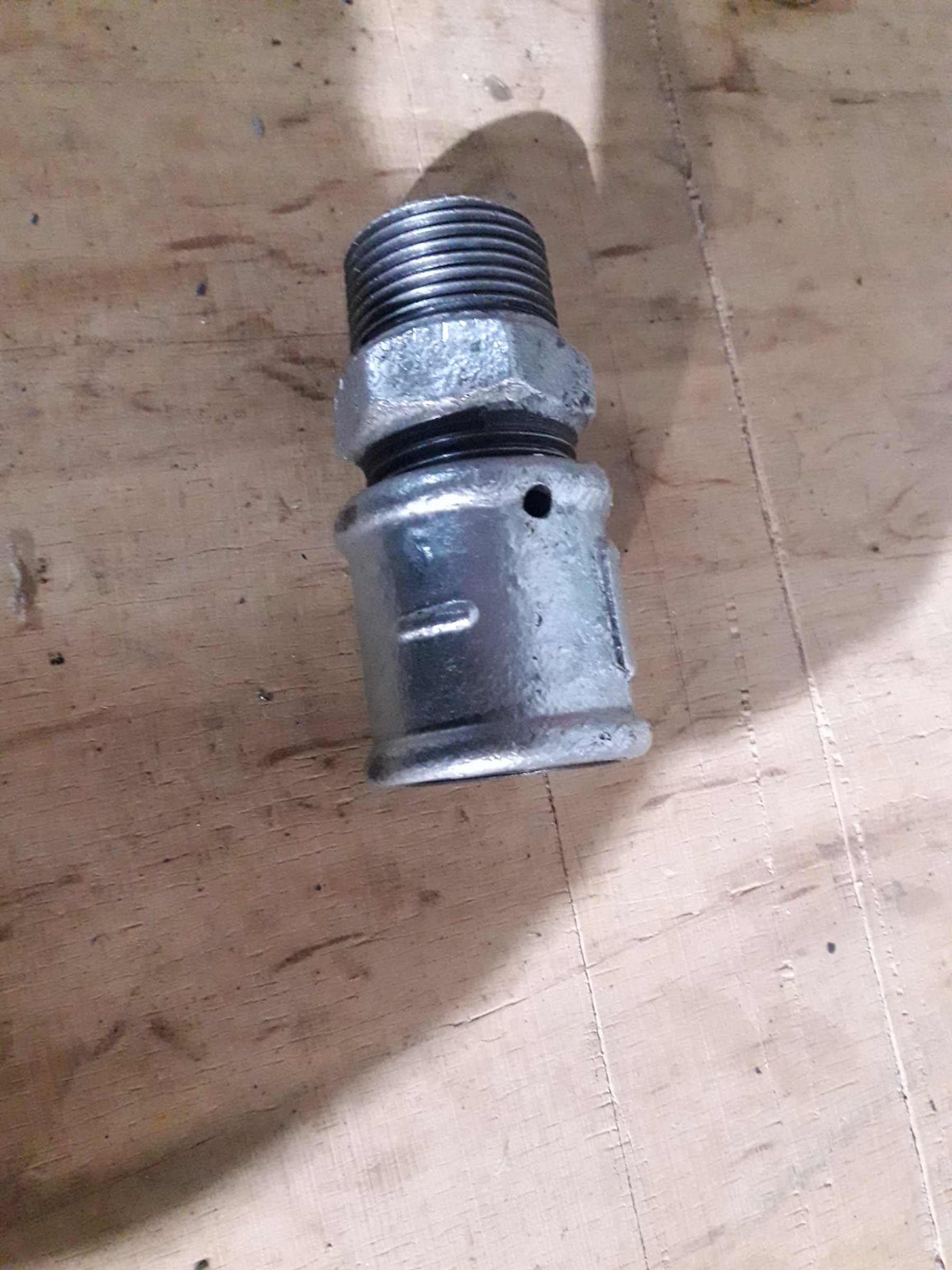

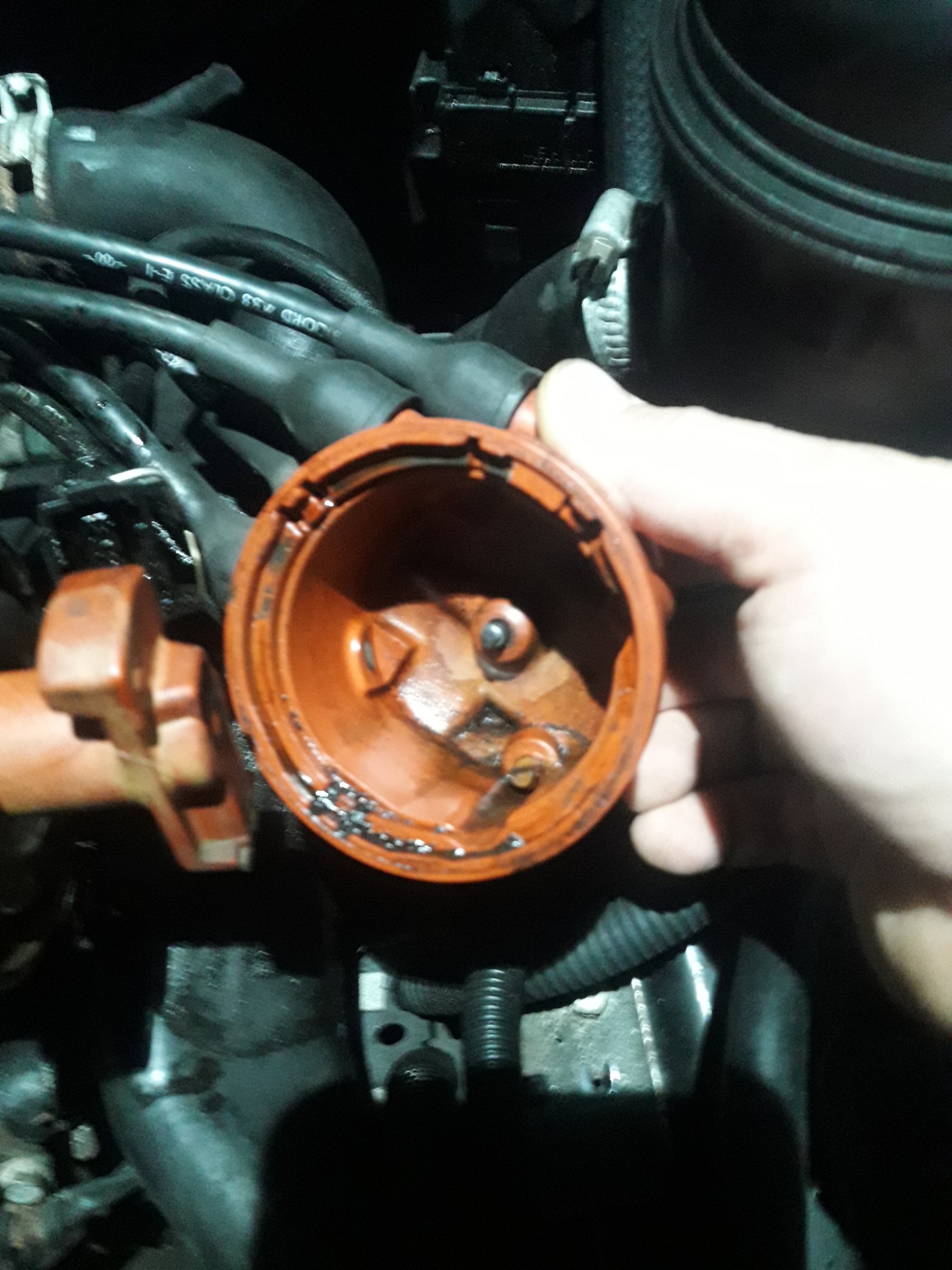

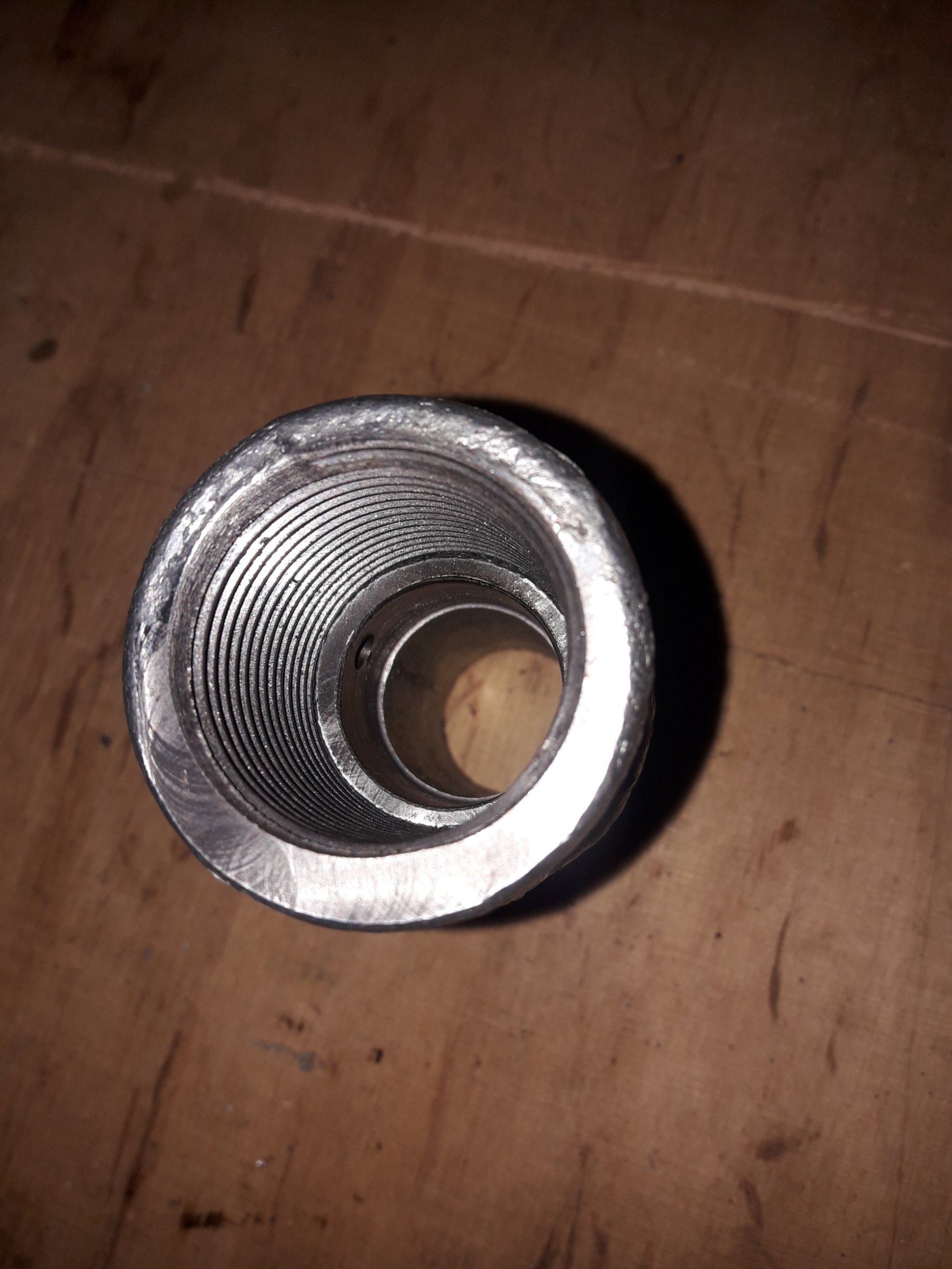

Der Verteiler hatte ja auch von innen geölt, dank der Anleitung hier im Forum hab ich mich da auch dran gewagt. In der Anleitung hier steht ja, das man ne 1 1/4" Zoll Muffe und Doppelnippel braucht. Das war leider zu groß. Ich hab das dann mit ner 1" Muffe und Doppelnippel gemacht. Die Muffe hat exakt über den Verteiler gepasst, jedoch hat der Mitnehmer nicht in den Doppelnippel gepasst.
Den habe ich dann kurzerhand ausfräsen lassen, so dass dann alles gepasst hat.
Dieses "Werkzeug" liegt jetzt bei mir rum. Wer also am B204i den Simmerring tauschen möchte, dem schicke ich das Werkzeug gerne leihweise zu.
Zu erwähnen ist nur, dass der Stift im Mitnehmer sehr fast saß, und man da lieber 2 bis 3 4mm Durchschläge für parat haben sollte.

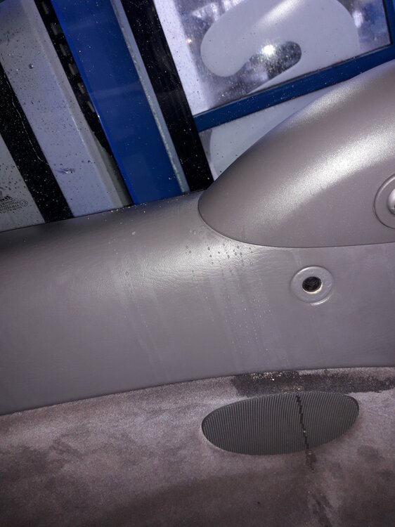

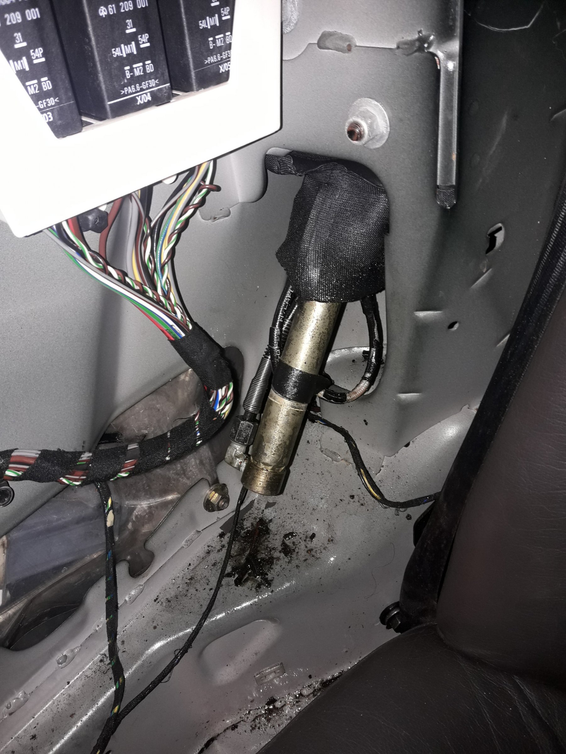

Als nächstes steht immer noch das Problem mit dem Fenster hinten rechts an. Das geht immer noch absolut gar nicht. Ich habe jetzt mal die Seitenverkleidung abgenommen, da war leider vorher schon mal jemand dran und hat diese leider auch beschädigt. Für ein perfektes Fahrzeug müsste man diese jetzt tauschen.
Also beim betätigen des Schalters klickt eines der drei Relais. Gibt es übliche Stellen die man da zu erst checken sollte oder gehen die Fensterhebermotoren hinten gerne mal kaputt?

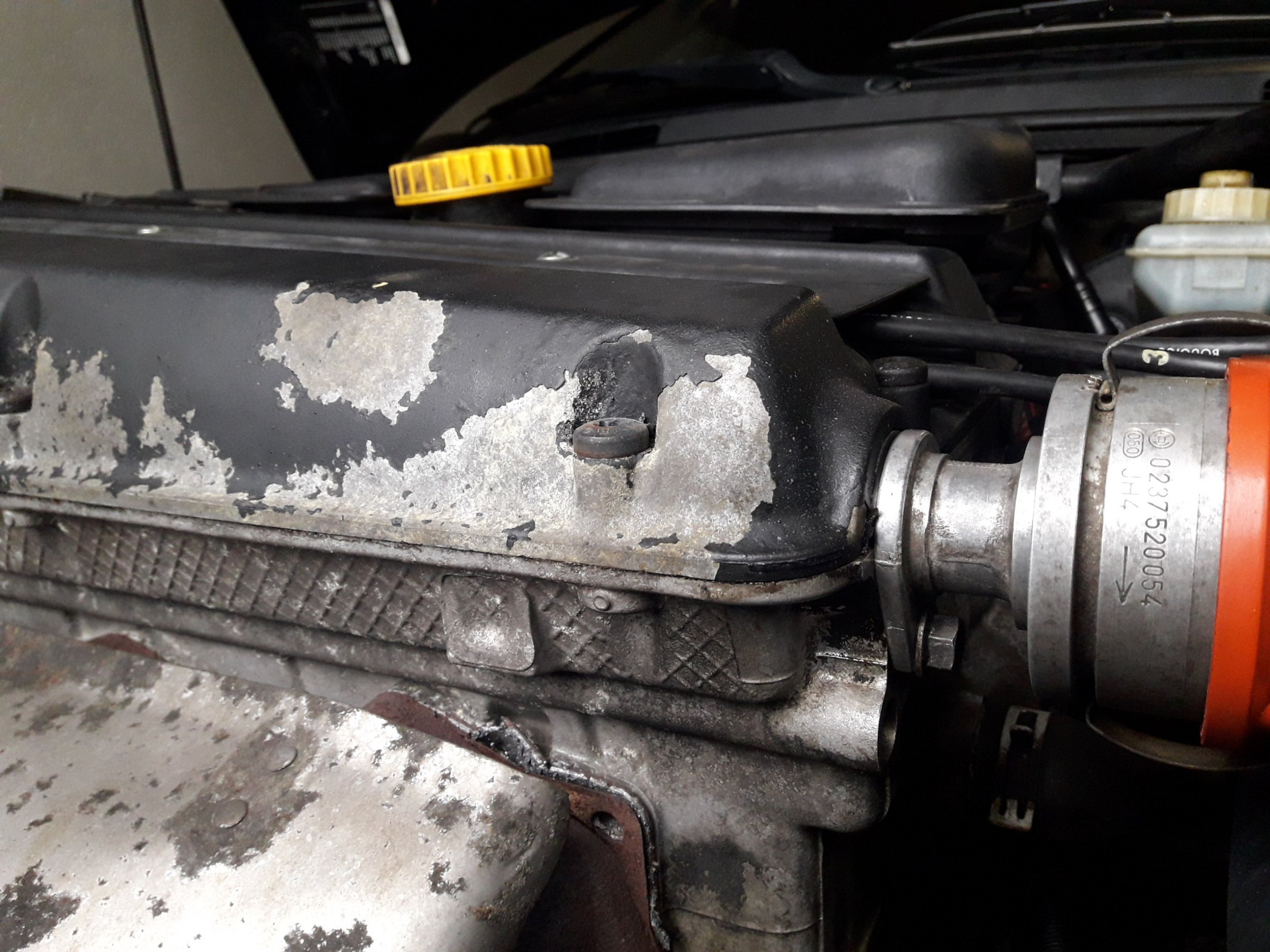

Und dann drückt er noch Öl über die Kopfdichtung raus. Habe im WIS gelesen, dass am B205i wohl was mit den Kopfschrauben ist und man die tauschen kann, wenn dieses Problem auftritt.
Gilt das auch für meinen B204i oder ist das ein Schreibfehler im WIS und da ist mein Motor gemeint?

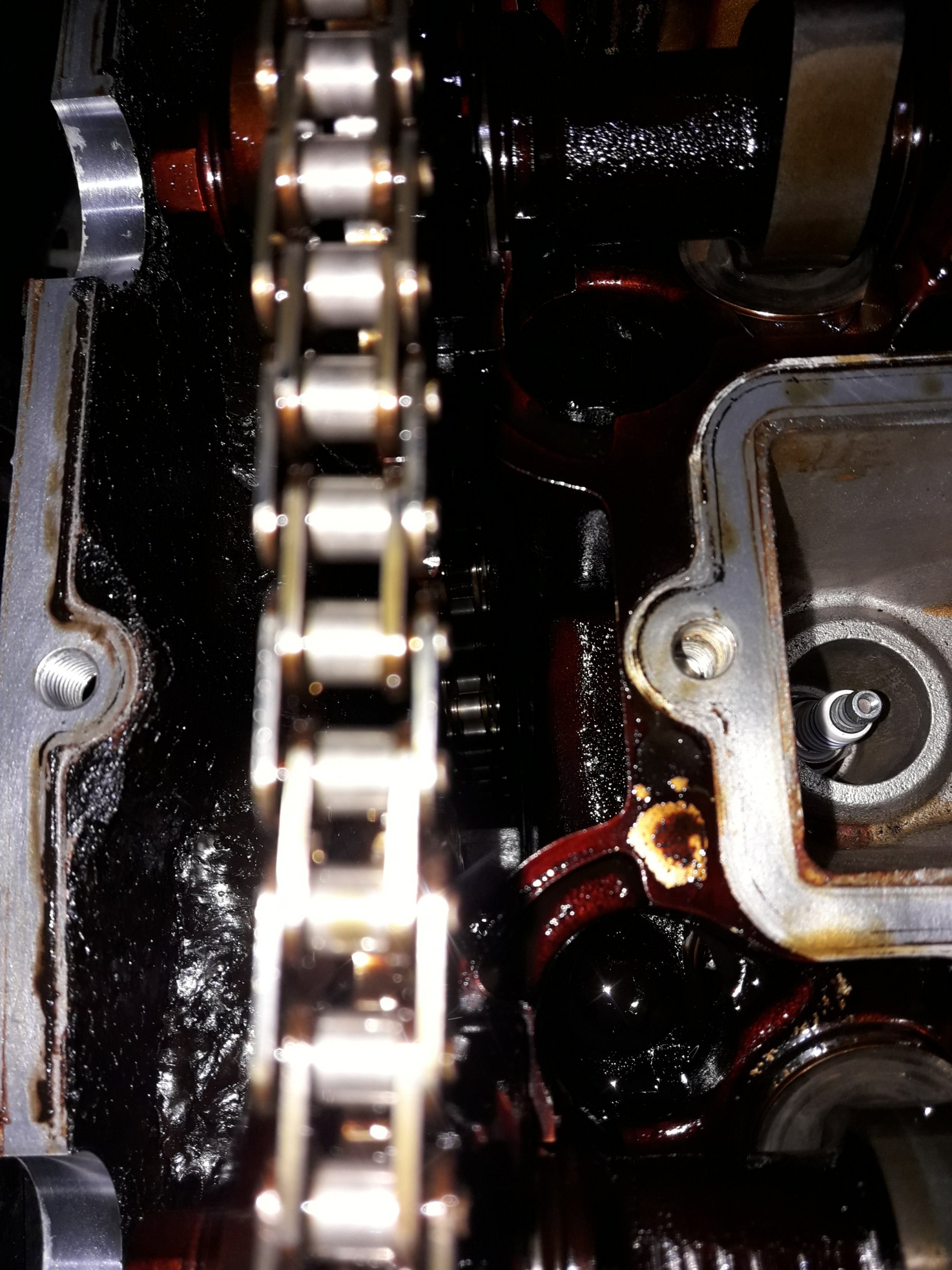

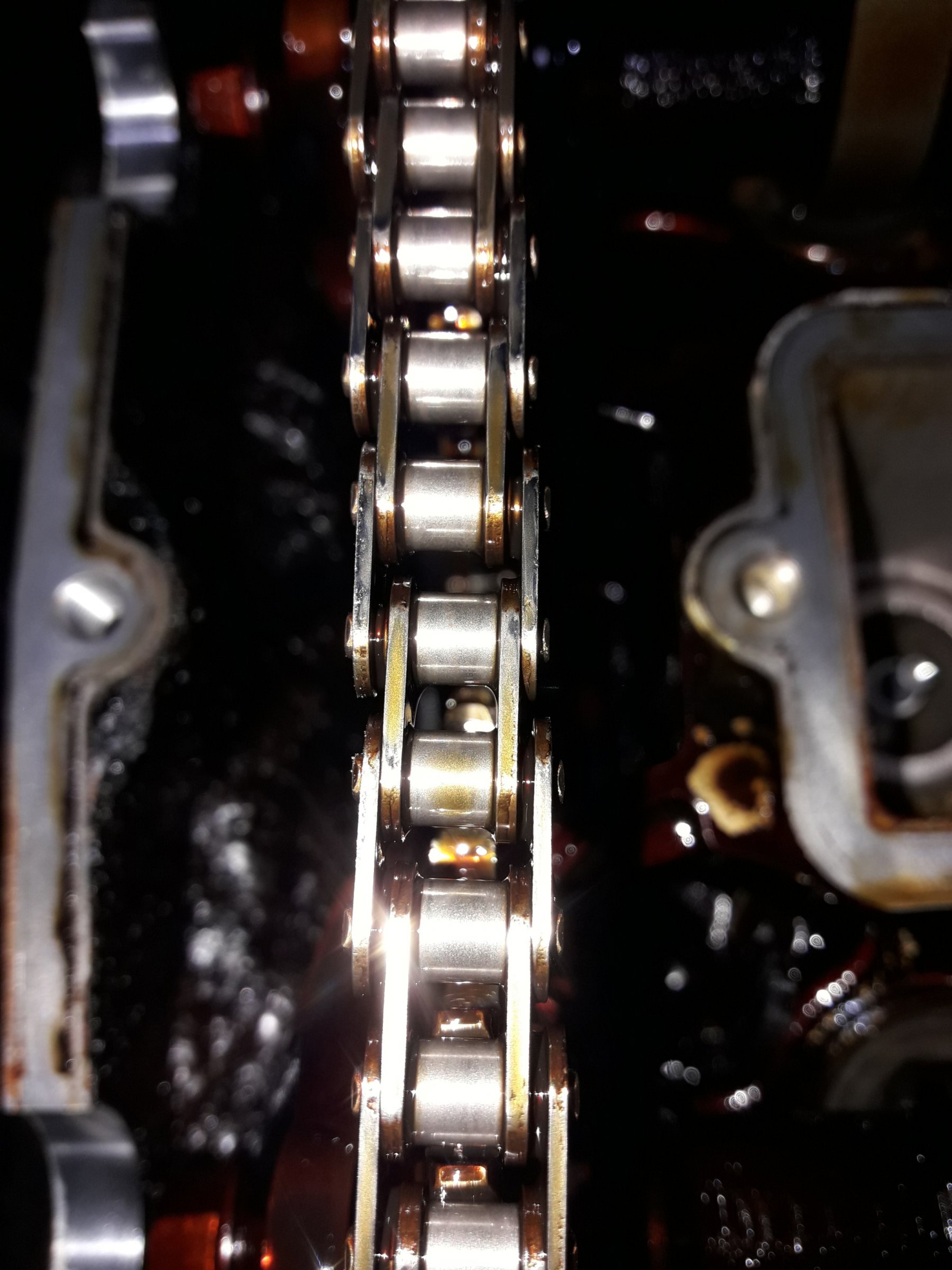

Da am Spanner es erst die innere Schraube mit der Feder raus muss, reicht bei meinem alten Ratschenkasten auch die normale muss. Eine längere würde bei meinem mit dem Riemenspanner kollidieren.
Nur, wenn der Motor nicht raus soll, aber die Ketten gewechselt werden sollen, dann muss der Kettenkastendeckel runter. Geht das wenn der Kopf runter ist ohne den Motor samt Getriebe nach links zu schwenken? Mit Kopf drauf geht es ohne nicht, das weiß ich aus eigener Erfahrung.
Also eigentlich will ich weder den Kopf runter nehmen noch die Ketten tauschen, es sei denn die Ketten sind gelängt oder sonst ähnlich schlimmes. Das ist ja jetzt die spannende Frage... kommt dieses brummen / dröhnen von den Ketten oder ist das eher was anderes?

- Wo drück es denn raus? Sicher, dass es die ZK ist? Und nicht vom NW-Deckel kommt (die ist nach ein paar Jahren hart). Oder vom Kettenspanner (der hat auch Dichtringe).
- Dann könnte man den Weg des Spanners, den der schon ausgefahren ist, mal messen. Oder hast du das schon getan?

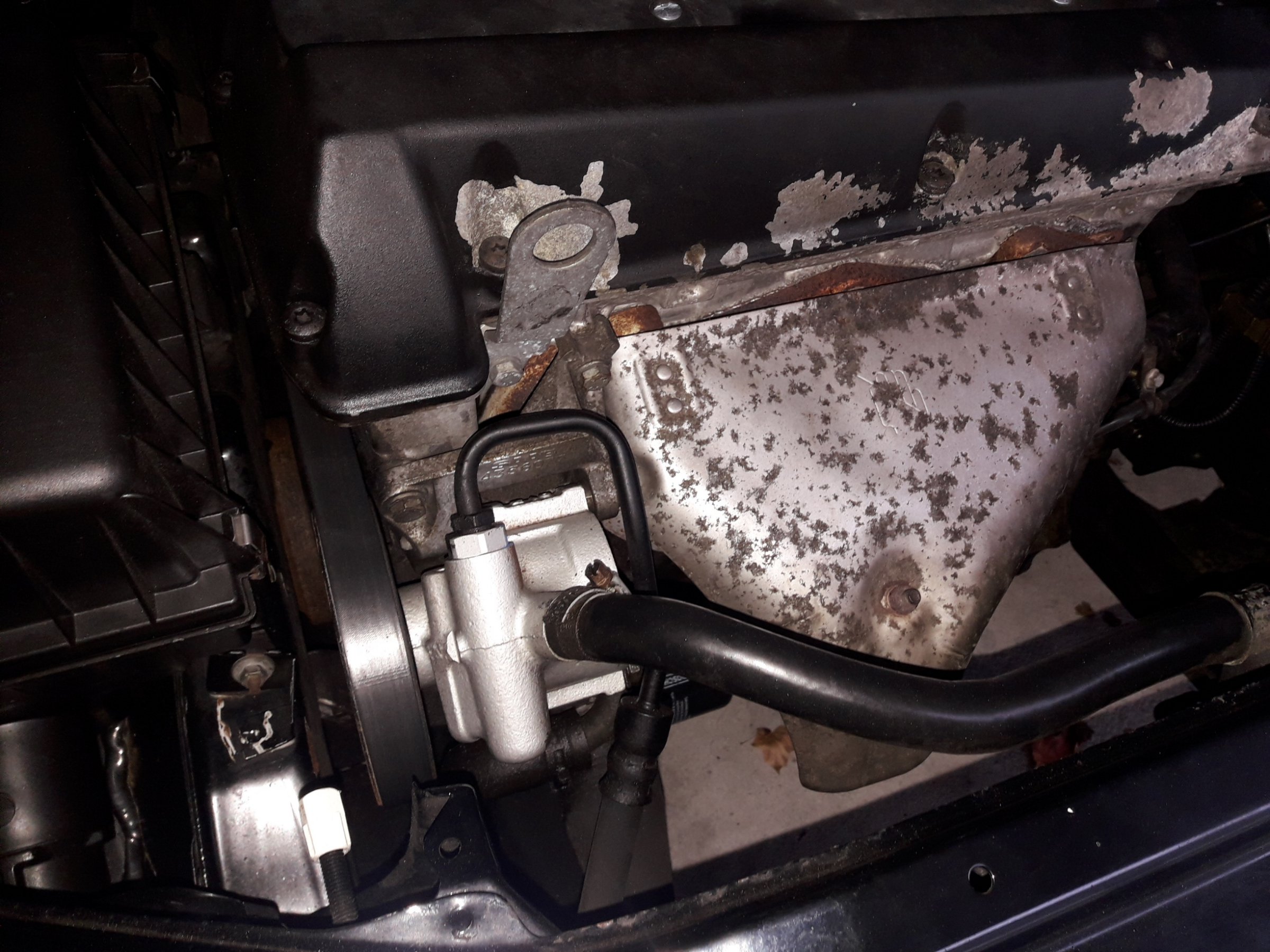

Es ist feucht an der Ecke unter dem Zündverteiler rum zum Abgaskrümmer. Der Ventildeckel ist es nicht und der Verteiler auch nicht. Es sah mir vorhin auch so aus, als wenn es Wasser und/oder Öl ist. Im Kühlwasserbehälter fehlt auch ein kleines bisschen. Ich hatte den ja nach dem Thermostattausch aufgefüllt. Könnte ja aber auch sein dass er sich jetzt noch richtig entlüftet hat. Werde das mal weiter beobachten.
Nein den Kettenspanner hab ich noch nicht gemessen. Wie gesagt mit Steuerketten hab ich keine Erfahrung.

Öl-Leckage feststellen ist relativ simpel, wenn auch nicht grade chic anzusehen.
Motor reinigen und die Gegend mit Mehl einstauben. Danach kurze Probefahrt und nachsehen, wo das Mehl feucht geworden ist.
Bei der bisherigen Beschreibung kommen ZK-Dichtung und auch der Getriebeseitige Stirndeckel in Frage.

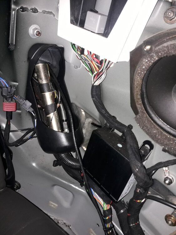

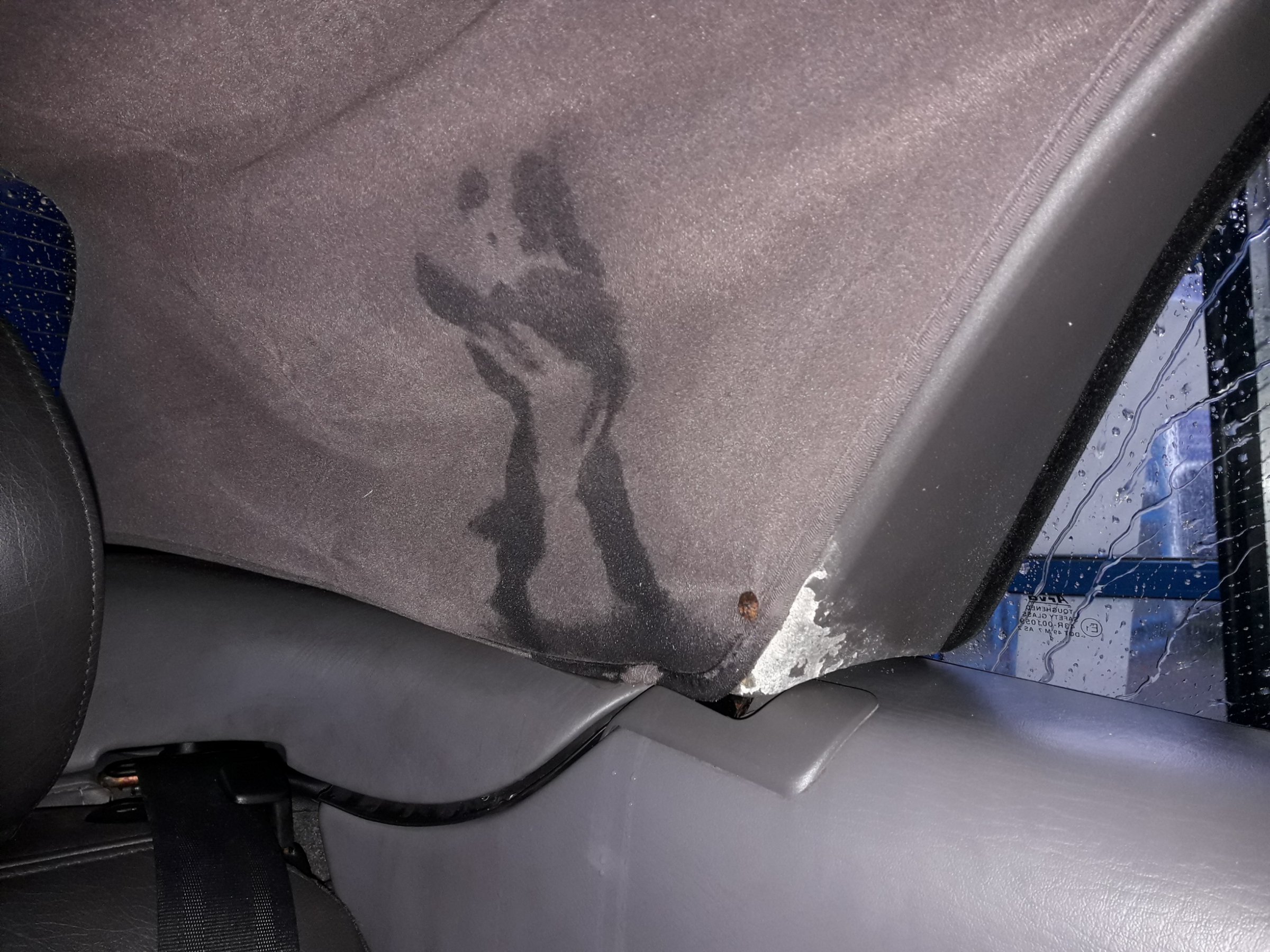

Hier nochmal ein paar Bilder von der neuen Antenne, die kann direkt FM/UKW, DAB und GPS. Der Radio Empfang ist jetzt super, sowohl UKW als auch DAB. GPS kann ich noch nichts sagen, das Navi Modul wird erst später folgen.
Auf der Beifahrerseite war die hintere Verkleidung ja eh schon halb lose, also komplett ausgebaut um mal zu sehen wie es dahinter aussieht. Auf der Fahrerseite ausgebaut, um das Antennenkabel zu verlegen. Auf der Fahrerseite ist unter dem Hydraulikzylinder so ein schwarzer Becher, der ich denke mal Dreck und Öl auffangen und ableiten soll. Auf der Beifahrerseite ist der nicht vorhanden. Da gehört doch aber bestimmt auch einer hin oder?

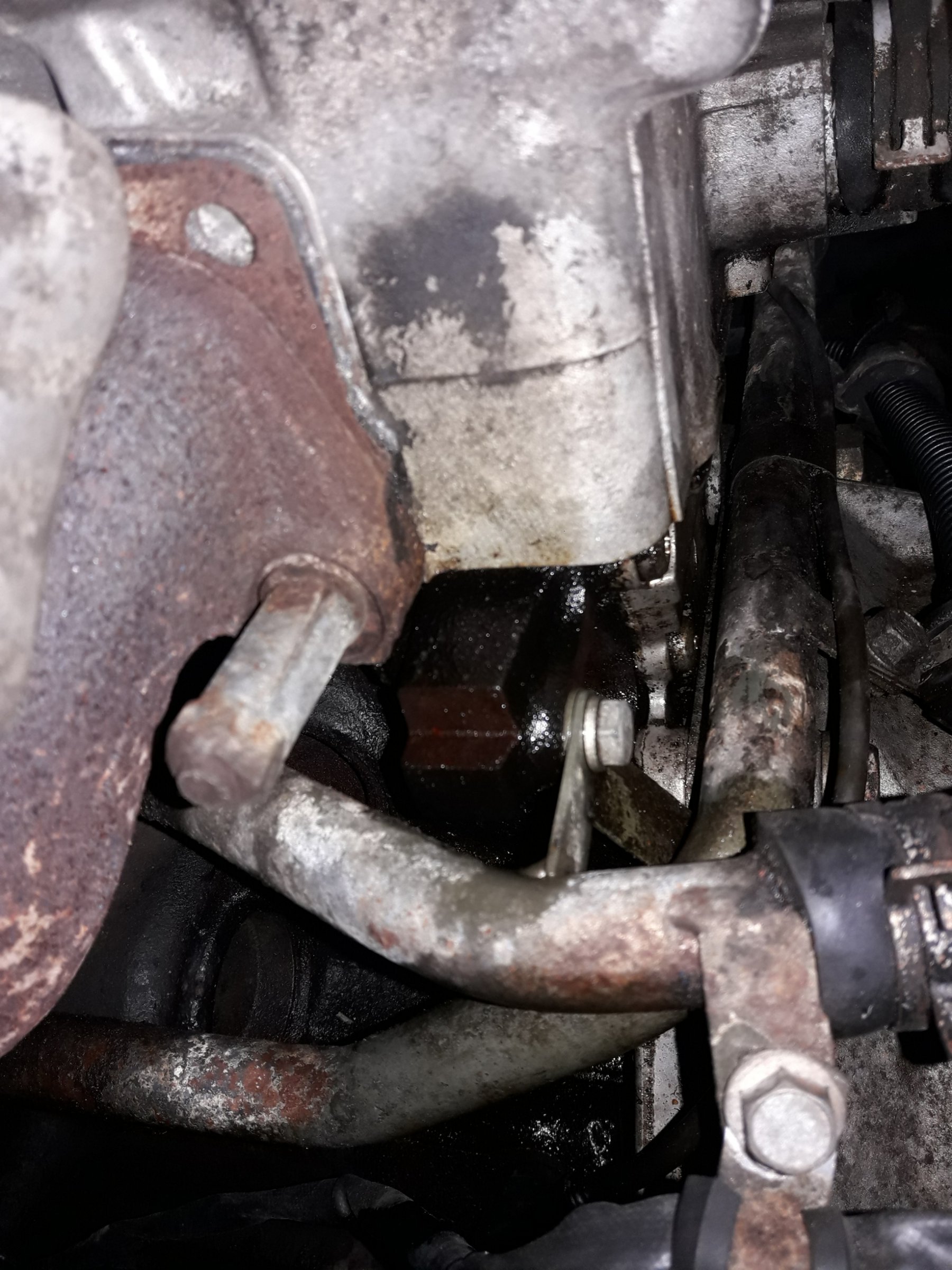

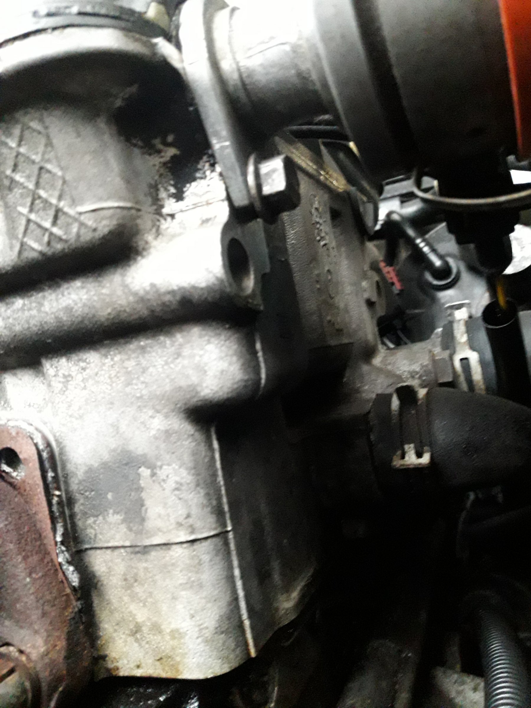

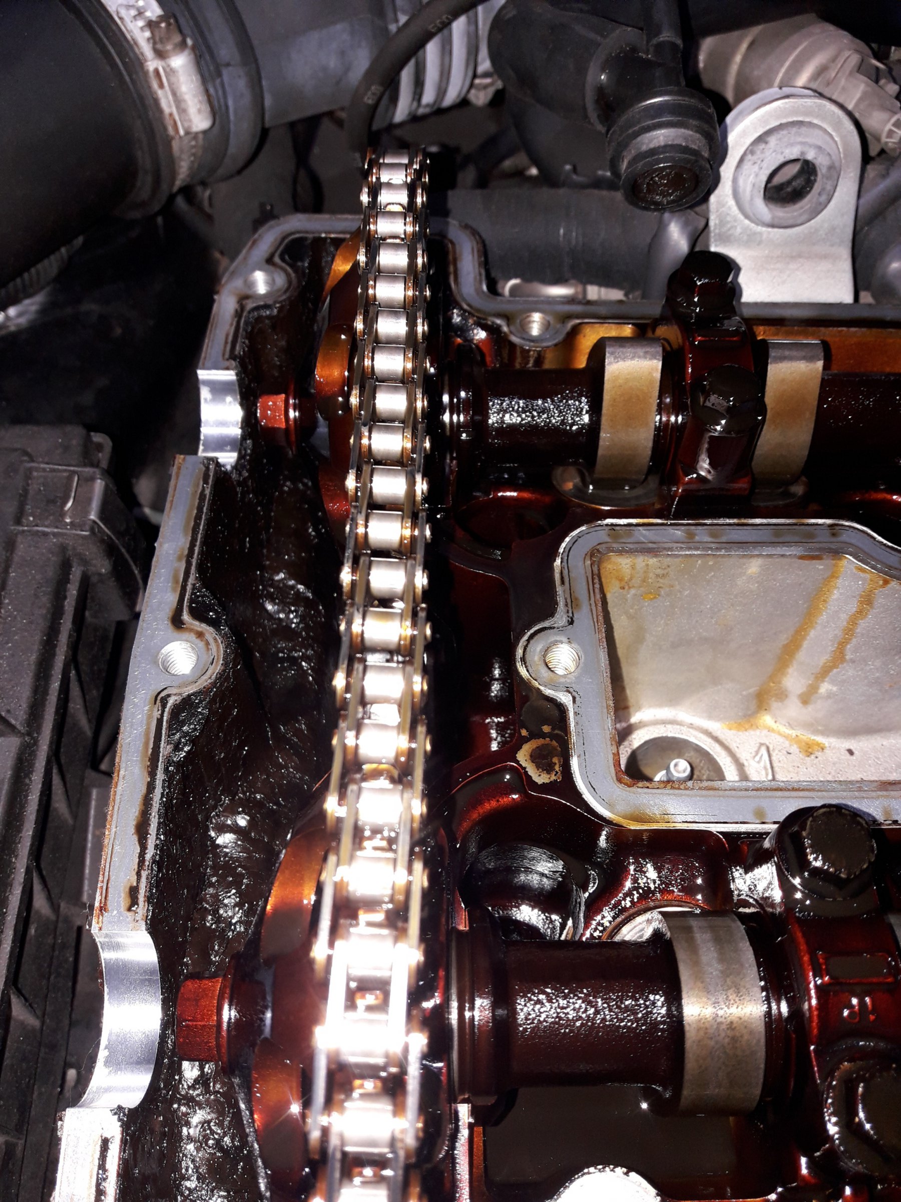

Wie man sieht, waren / sind beide Zylinder und / oder die Schläuche undicht. [mention=585]bantansai[/mention] : Du suchst doch Zylinder zum überholen. Wenn ich spätestens im Februar wieder auf Montage bin, würde ich dir meine zur Verfügung stellen. Schreib mich dafür mal per PN an.
Und wie schon geschrieben, am Ventildeckel isser trocken, der Siff geht erst weiter unten los. Ach und ja, die Servopumpe sieht irgendwie neu aus

Wie letztes Jahr beschrieben, habe ich die Zylinderkopfschrauben getauscht. Lösen ging recht einfach, mit zwei Fingern an der 3/8 Zoll Ratsche gezogen und die Schrauben waren lose:eek:
Das ganze streng nach WIS Anleitung und seitdem ist er außen deutlich trockener:beer: Allerdings muss ich nach 2 Tankladungen immer wieder Kühlwasser nachfüllen (SID zeigt an zu wenig Wasser):thumpdown: Also scheint die Kopfdichtung doch etwas weg zu haben.
Dabei ist mir aufgefallen, dass die Steuerkette irgendwie "schräg" läuft, siehe Fotos im Anhang. Auch war die ganze Zylinderkopfhaube und der Bereich, in der die KGE Anschlüsse sind, mit Ölkohle zu bzw. die Anschlüsse der KGE im Ventildeckel sogar komplett verstopft.
Ich richte mich drauf ein, noch vor dem Sommer den Motor auszubauen und die Ketten komplett zu tauschen, dabei kann man auch gleich die Ölwanne säubern (wird wahrscheinlich ähnlich viel Ölkohle parat halten), ne neue Kopfdichtung und beide Simmerringe Kurbelwelle tauschen. Logischerweise dann auch Ansaug- und Abgaskrümmerdichtungen.
Ich habe mir das im WIS schon durch gelesen, an Spezialwerkzeug gibt es da nur den Halter für die Riemenscheibe, da habe ich übers Forum schon was gefunden und eine 27er Langnuß hab ich auch schon bestellt. Gibt es sonst noch irgendwelche Spezialwerkzeuge die man dafür braucht?

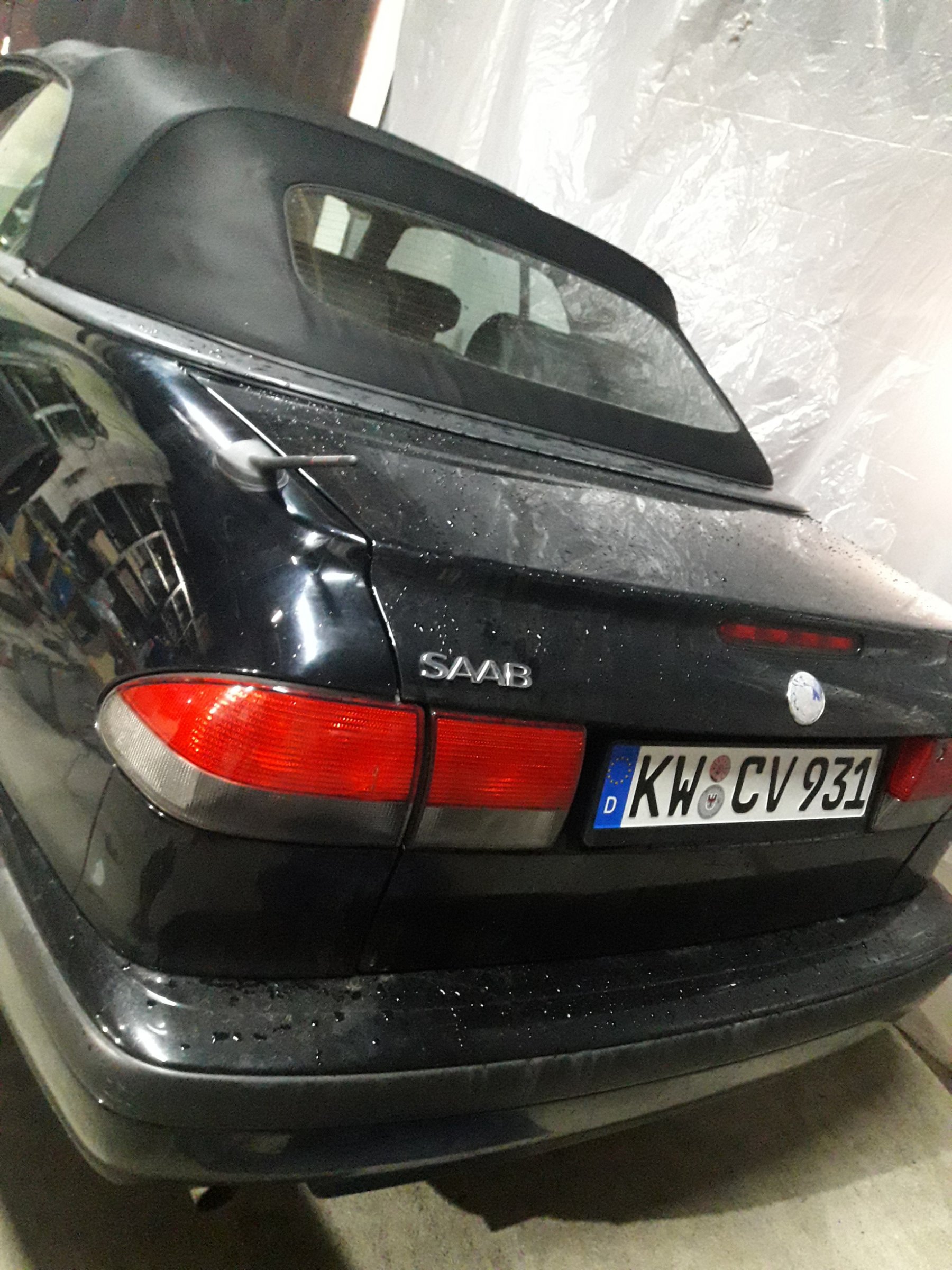

Auch bin ich einmal durch die Waschanlage gefahren (natürlich Cabrio Programm), das Ergebnis war jetzt nicht so der Bringer... es wurde dann innen doch ziemlich nass:bath:
Ist das normal oder muss das Dach mal imprägniert werden?
Bei "normalem" Regen war bis jetzt keine Feuchtigkeit zu beobachten.
