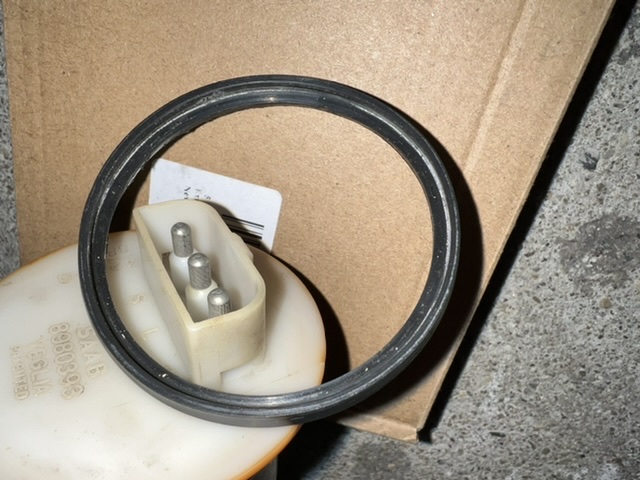

Hallo liebe Saab Gemeinde,
wegen anhaltendem Benzingeruch und nun Totalausfall der Tankanzeige würde ich gern den Tankgeber austauschen.
Ein geprüfter, überholter Geber liegt schon hier. Allerdings ist die Dichtung gerissen.
Anscheinend sind die Dichtungen für den Tankgeber leider nirgends mehr zu beziehen. (NLS 9392689)
Kennt jemand noch eine Bezugsquelle oder einen Alternativen Dichtring aus kraftstoffbeständigem Material? Eventuell passt ja etwas von einem anderen Hersteller?

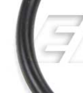

Das ist doch nur ein normaler O-Ring?
Sollte nichts Passendes im Zubehör zu finden sein, wenn du einfach den benötigten Durchmesser vom Sensor abnimmst, kann man den auch aus Rundschnur selbst nach Maß anfertigen, z.B.

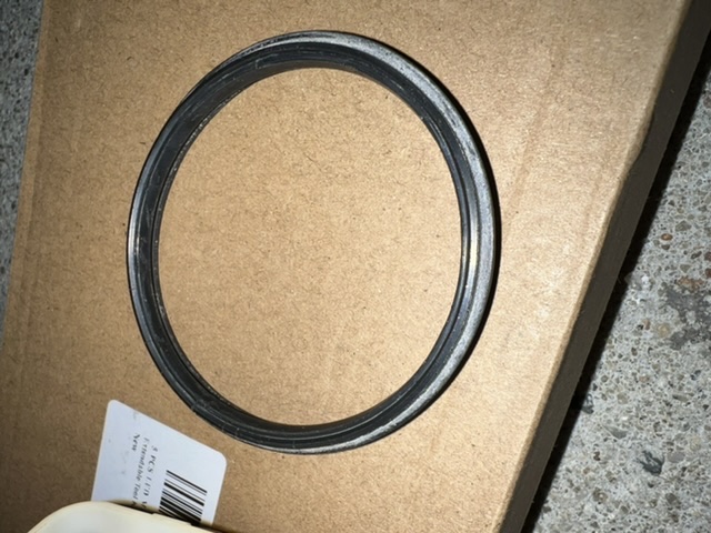

Sieht mir irgendwie nicht nach nem normalen O-Ring aus

Hast ne PN. Lagerbestand 1. aus USA glaub ich…
