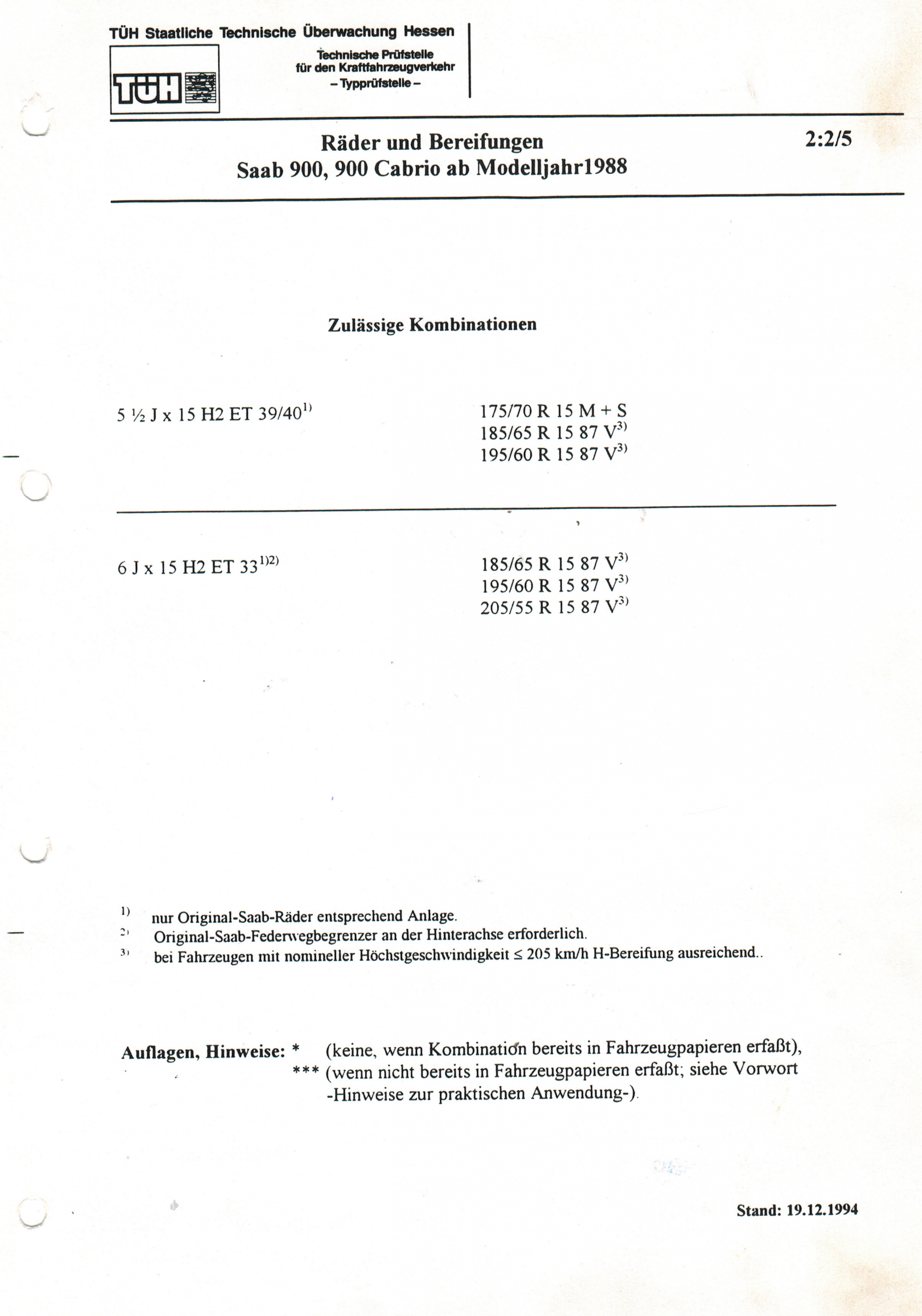

Ich schließe mich hier mal kurz an, auf meinem 900 sind Cross Spoke in 15" montiert.
Wenn ich richtig recherchiert habe darf ich auf denen 205/60 R15 fahren oder?
205/55R15 - und muss eingetragen werden
Was darf ich denn auf den Cross Spoke ohne Eintragung fahren? Aktuell montiert sind 195/60 R15.
genau genommen sind die Felgen immer einzutragen, da außer im Modelljahr 87 keine 6 Zollfelgen in der ABE enthalten sind. Aber mit 195/60er Bereifung fällt es nicht auf
upload_2023-3-30_14-51-47.thumb.png.dec27a7cfef5b3c25a313e0930d0c2c2.pngupload_2023-3-30_14-51-47.thumb.png.dec27a7cfef5b3c25a313e0930d0c2c2.png
da wohl was falsch gelaufen- sollte klein sein. Aber so sieht man auch alles.
Die vorgeschriebenen Federwegsbegrenzer kann man auch leicht selbst anfertigen. An meinem CV habe ich die aus Edelstahlrohr angefertigt. War bei der HU immer ok.

[ATTACH=full]224079[/ATTACH][ATTACH]224079[/ATTACH]
Demnach sollten 205/55 R15 kein Problem darstellen oder?
Meinst du mit der 205er fällt es auf?
205 ist nicht in derABE enthalten, 195 schon.
muß halt eingetragen werden.
Die Eintragung wird kein Problem darstellen, man muss halt zum Tüv, dann zum Stva und jedesmal löhnen
habe grad mal geschaut- ich habe jedenfalls die 205-55 auf dem 88er CV.
Bei der1. HU haben die nur im PC geprüft ob die zugelassen sind u. nach den Federwegsbegrenzern gefragt u. geschaut da die ja glänzten (Edelstahl halt).
Alles ohne Beanstandung. War auch eine gr. HU, da der Wagen noch keine deutschen Papiere hatte- di ich danach ja auch sofort vom Zulassungsteam zugestellt bekam.
Ok, dann werde ich wohl doch wieder zu 195er greifen, da ist die Auswahl eh höher.
..dann war es eine Vollabnahme und das nachgucken im PC die Eintragung
Kann man aber sicher bei der Prüfstelle gleiche Organisation auch tel erfragen. Auskunft ist kostenlos, die Kopie der Zulassung des TÜV kann man ja auch als Mail senden.
gern sende ich auch eine direkte Mail an R4G3 senden (kannst mich ja über PN anschreiben)
