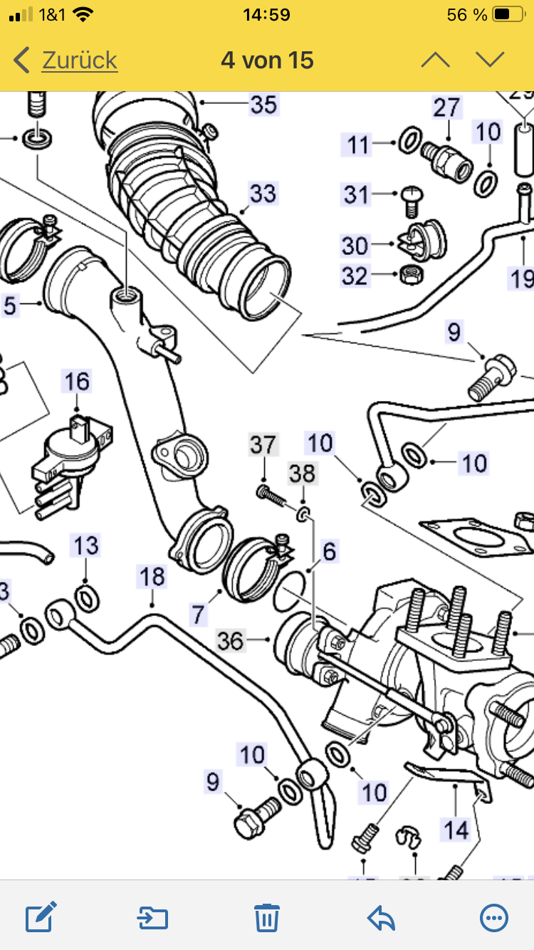

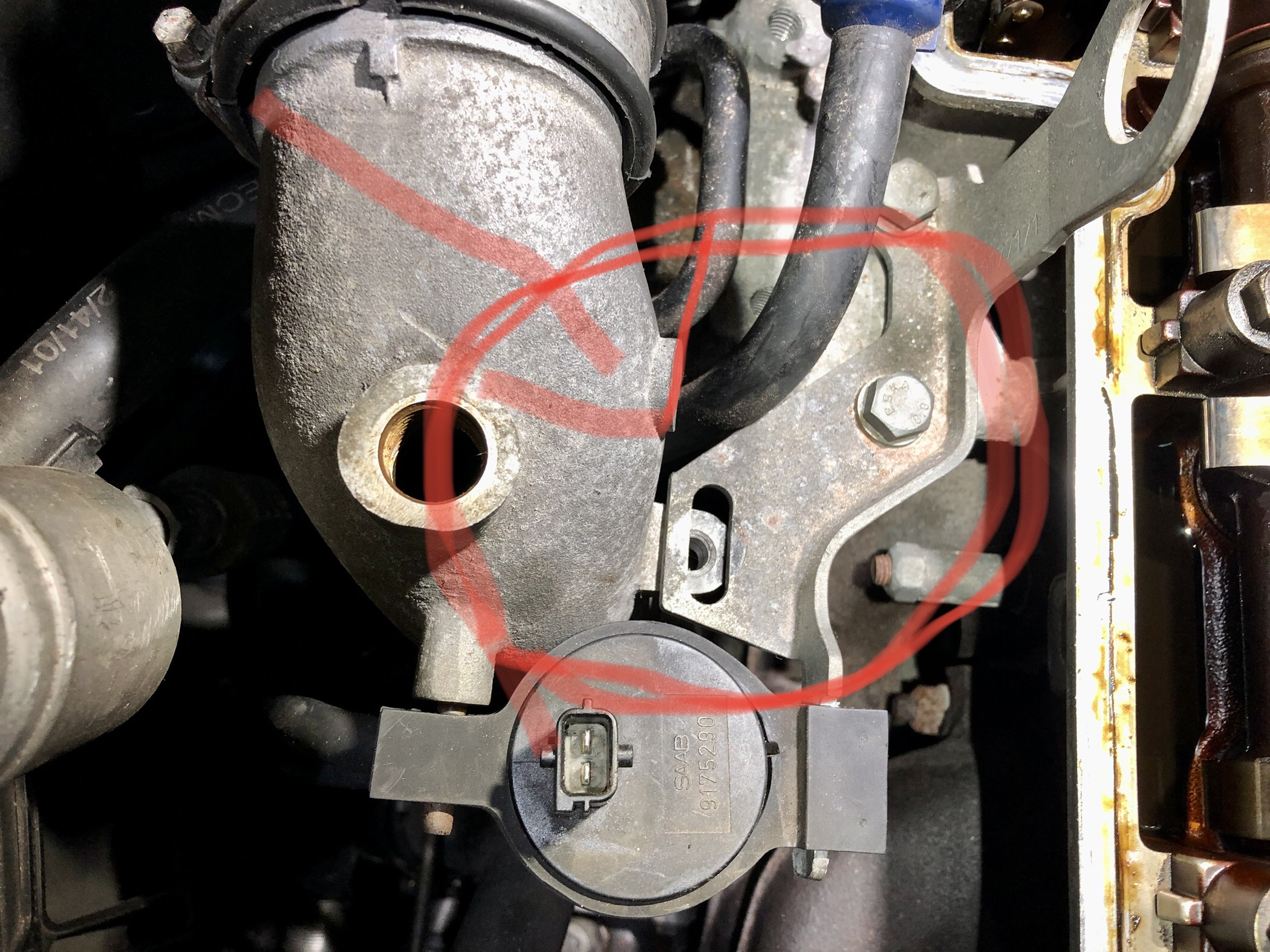

Weiß jemand wie das Cobrarohr / Zuluftrohr oben (Bild) richtig befestigt wird?
Die Geräuschentwicklung kommt von der Verbindung Cobrarohr zum Turbo, durch mangelhafte Befestigung. Die Klammer /Schelle hat sich nach Probefahrt gelöst.
Gewinde kaputt durch zu viel Spannung oder falsche Befestigung. Nächsten Mittwoch wollte ich eigentlich eine Einzelabnahme nach 21StVZO machen lassen, mit dem Mangel wird das nichts……..
[mention=15277]W-immer[/mention] Da wird die Schelle nicht richtig gesessen haben, bei der Montage schräg angesetzt.
Und die Schraube am Halter oben bekommst Du nur angesetzt, wenn die Bauteile nicht komplett festgezogen sind.
[mention=282]der41kater[/mention]: Bei mir war es so: habe ich oben leicht festgezogen war unten kein Formschluss; habe ich unten leicht angezogen, mit Keilen fixiert, ging es nur bei gelöster rechter Motorhalterung……
Egal welche Variante, saugend schmatzend geht nicht.
Oder meinst du Turbo vom Krümmer lösen, Kat lösen, Cobra festziehen und DANN Krümmer und Kat festziehen?

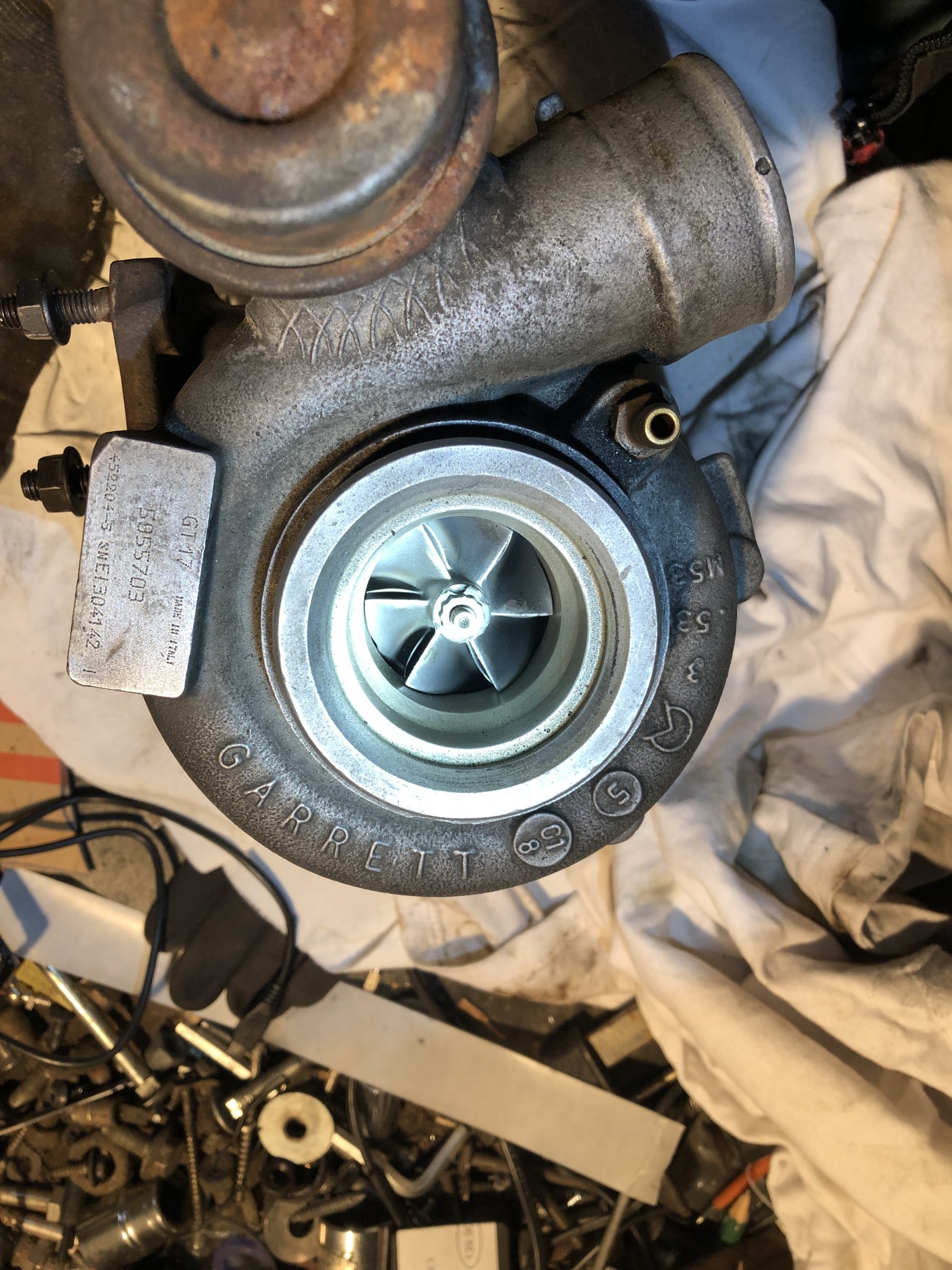

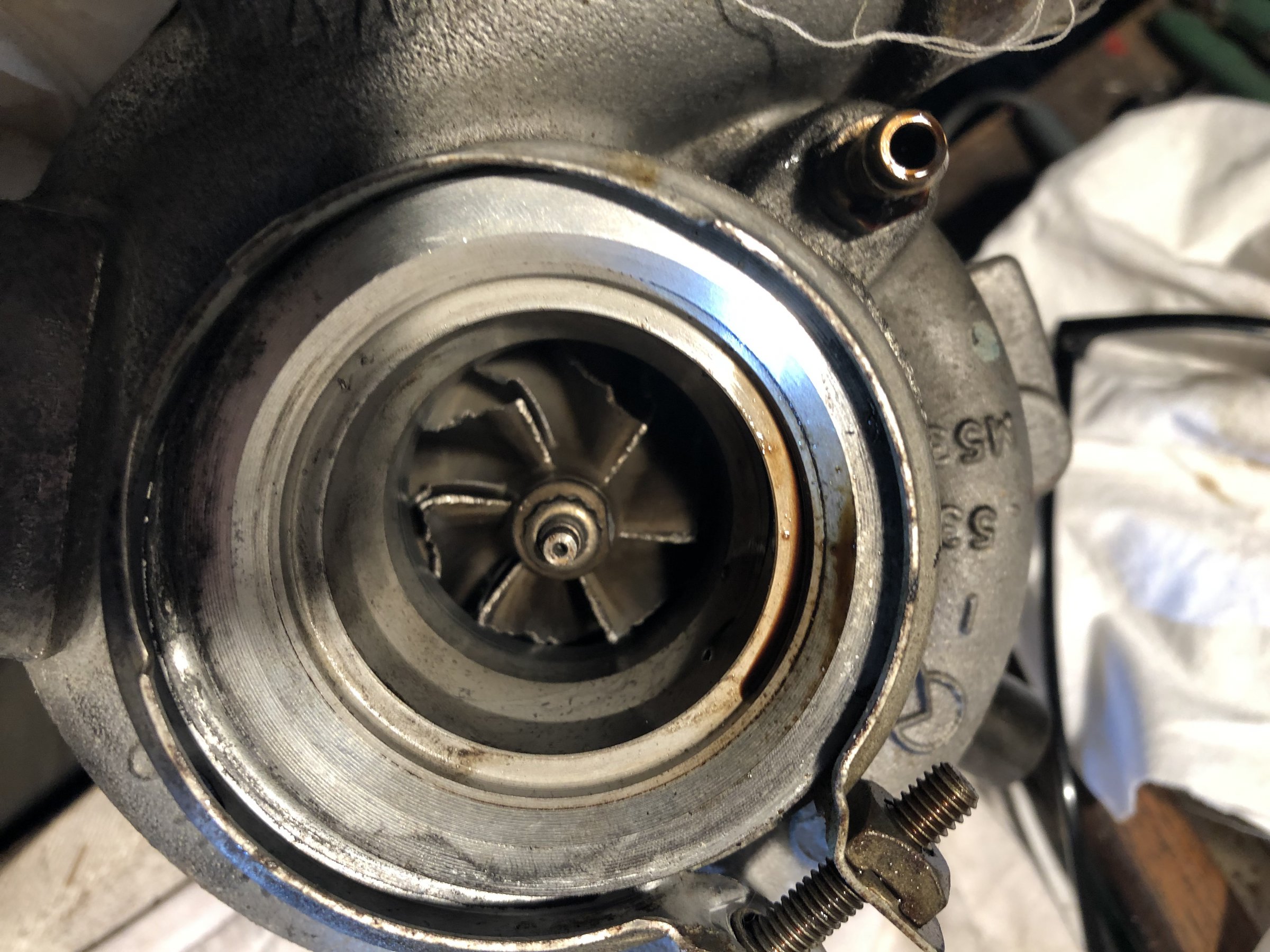

Um die Schelle (Foto) geht es, gibts zur Zeit nirgends zu kaufen, hast du vielleicht noch so eine Schelle? ODER EIN ANDERER KOLLEGE?
Hab noch ein Foto vom gebrauchten Tauschlader gefunden, den hab ich eingebaut
Ich lese dein Schellen-Dilemma schon eine Weile mit, hab aber hier leider keine Bilder zur Demonstration parat.
Dir ist aber bewußt, dass es nur genau 1 Position gibt, in der die Schelle korrekt zu montieren ist und dass es da einen Stift gibt, der diese Position genau definiert?!
Jupp, mit dem Stift am Rohr wird die Schelle fixiert um sie dann folgend festzuziehen.

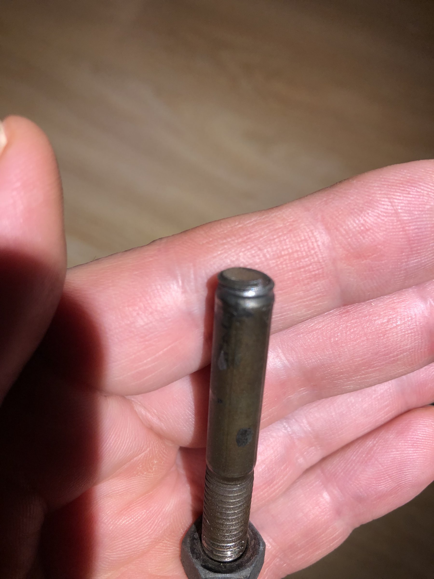

Muttern Krümmer Motorblock: Zwei Bolzen abgebrochen ! Krümmer hatte ich beim Turbotausch NICHT ab; die Bruchstellen der Bolzen sind korrodiert.

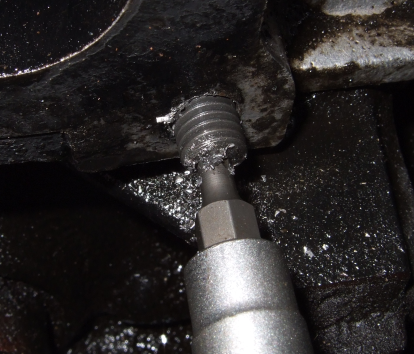

Wie hoch ist die Wahrscheinlichkeit das noch Reste von den zwei abgebrochenen Bolzen AUS dem Motorblock „schauen“ 1 Millimeter würde mir reichen UND wie hoch ist die Wahrscheinlichkeit das noch weitere Bolzen brechen? Hat da jemand Erfahrungen?
Hätte morgen Abend noch drei Stunden Zeit, man man man man
Meine Erfahrungen sind nicht so umfangreich, aber 3 Stunden wird seeehr knapp!

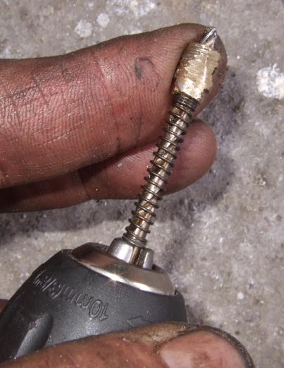

Der Bolzen bei meinem war vertieft abgebrochen - das Anbohren mit einer selbstzusammengebastelten Zentrierhilfe ging dabei aber ganz gut, um dann den Rest mit einem eingeschlagenen Torx-Bit rausdrehen zu können. Es ging um den ganz links unten, an den man ganz gut rankommt.
upload_2022-1-24_17-36-1.png.9f7223d74f42a9ad7c59cdf44de2b8ff.pngupload_2022-1-24_17-36-32.png.8f4833b77c05c38b8816faf11152736f.png
Das Gewinde brauchte dann aber trotzdem einen Helicoil.
Für 2 Bolzen halte ich 3 Stunden mit allem für ein sehr sportliches Unterfangen.
Also verschieb den Termin lieber nochmal und mach das in aller Ruhe fertig!

Beim den gebrochen Bolzen sehe ich leider fast zwei Gewindedrehungen.

Die Biester reissen ja nicht beim Lösen ab, sondern sind schon vorher geknackt. Entweder sind die Bolzen schon komplett verloren gegangen oder hängen nur noch lose im Krümmer-Loch. (zu 95% ist dies so)
Bei den restlichen 5% handelt es sich meist um Stehbolzen, die schonmal erneuert wurden und mit irgendeiner Paste eingesetzt wurden.
Gut gemeint, aber genau das Gegenteil erreicht. Kupferpaste oder Keramikpaste oder auch MoS²-Fett ist da absolut nicht angebracht.
Das Zeug verbrennt und der Bolzen wird bombenfest im Gewinde eingebrannt.

Wie du es geschrieben hast: die Stehbolzen wurden nur noch durch den Krümmer gehalten, die Bruchstellen waren schon korrodiert.
