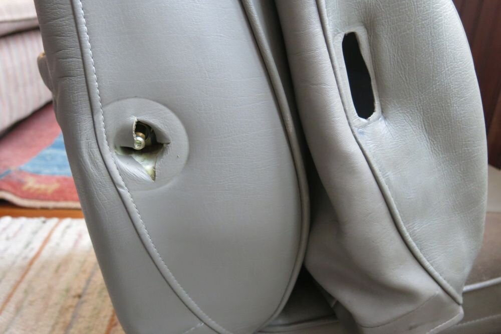

Womöglich paßt es.
Das Lordosenloch hat ein wenig zusätzliches Material, könnte man zusammennähen.
Mit Glück verdeckt die Blende der Entriegelung das Meiste.
Das Glück hatte ich bisher zwar noch nicht, aber versuchen kannst Du es.
Ich würde es dann allerdings nicht nähen, sondern mit einem Stück Leder hinterkleben.
Falls es nicht klappt, ist die o.g. Lösung immer noch möglich.

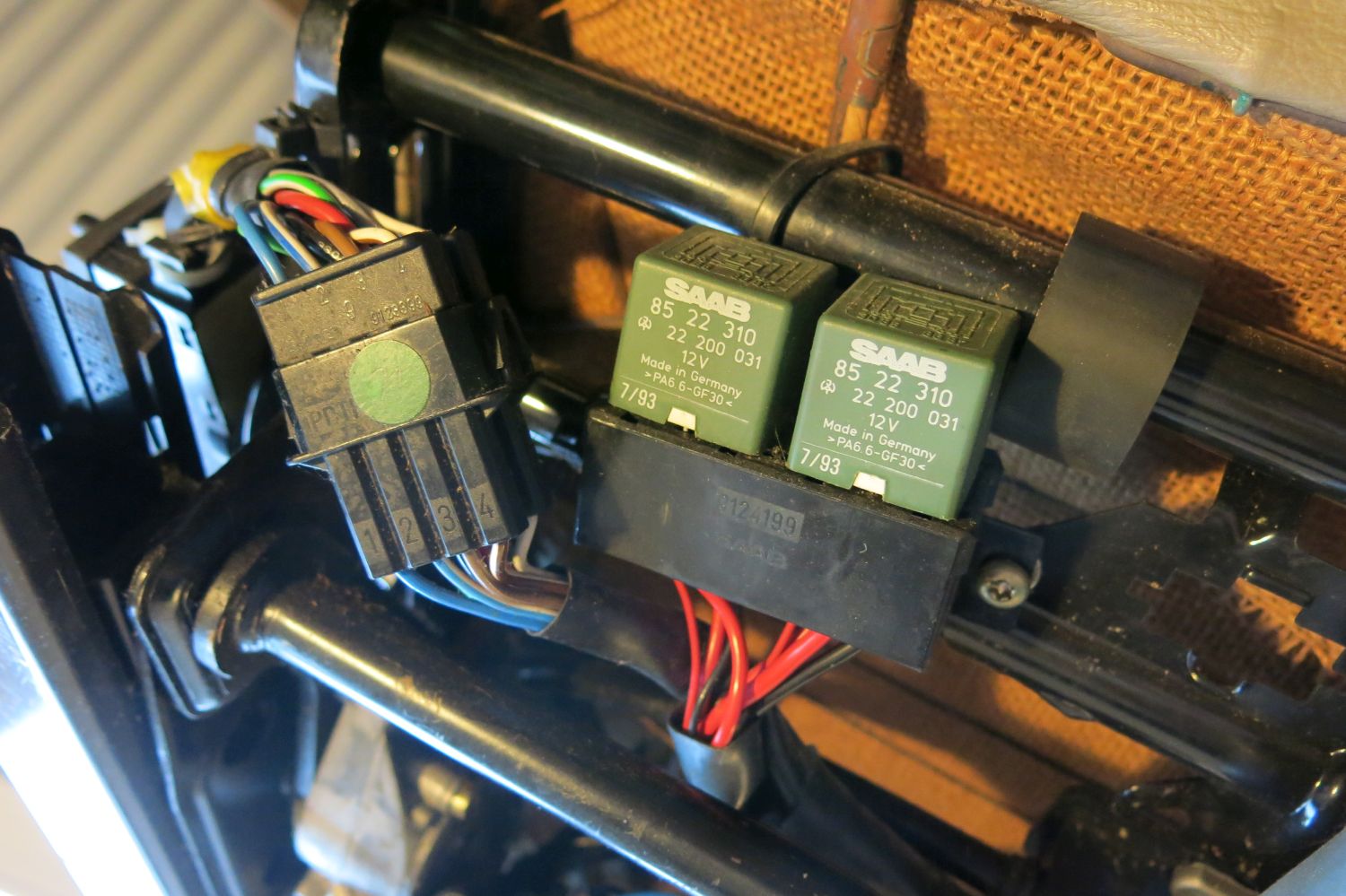

Scheint beim Sitz elektrische Unterschiede zu geben zwischen 93/94er 900I Cabrio und 93/94er 9000 Grifffin.
1. Der Griffinsitz hat zwei Relais`se, der 900 nicht. Wozu?

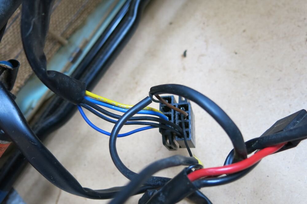

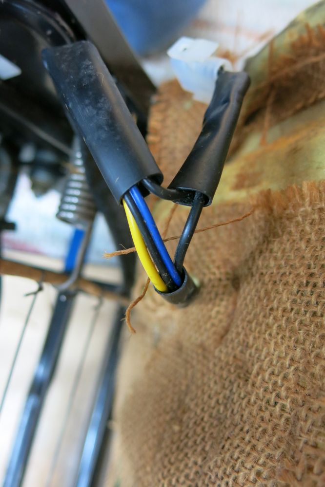

1. Sitzheizung:
Beim 900 gibt es an Kabeln Gelb und Schwarz, beim 9000 Griffin zusätzlich zweimal Blau und einmal Blauschwarz. Ich würde gern das Sitzpolster/Heizung des Griffin übernehmen, braucht es die Zusatzkabel dafür? Wofür sind die? Irgendwas mit Temperaturregeleung?

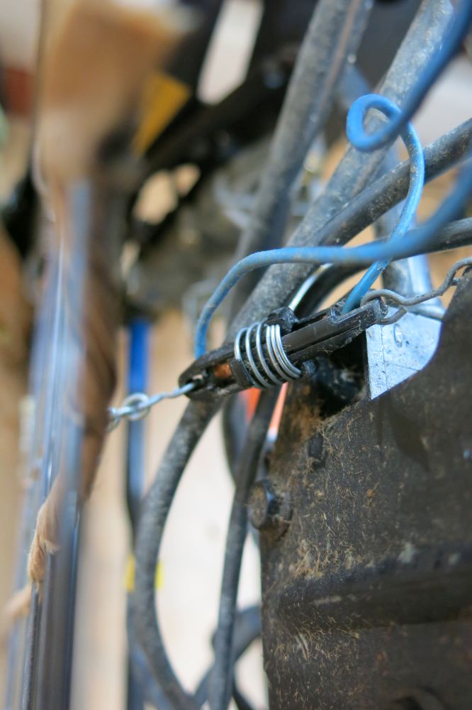

2. Federschalter:
Sehe ich es richtig, das abgebildete Federelement ist die Belegungserkennung für die Gurtwarnlampe?
(Somit wohl überflüssig)
3. Und die bereits oben erwähnten Relais verwirren mich weiterhin.

Gurtwarner leuchtet mir ein, aber wieso die vier/fünf Kabel für die Sitzheizung?

9000Sitze haben immer eine regelbare Sitzheizung,der Beifahersitz des 900 nie.
Deshalb die -im Vergleich- vielen Käbelchen.
Aber da Du doch nur die Lederbezüge tauschen möchtest ist das doch unerheblich.
Und falls die 9000-Polster doch verwendet werden sollen, baust Du die paar Kabel mit Thermoschalter der 900-Sitzfläche mit um.
Das ist selbsterklärend, sobald der Sitz-Bezug runter ist.

Du kannst den NTC drin lassen (oder rausnehmen).
Die musst den Thermoschalter in den Kreislauf der SH einschleifen. Der NTC ist vollkommen anders verdrahtet, einfach beiseite lassen.
Die Position des Schalters sollte in etwa gleich sein
