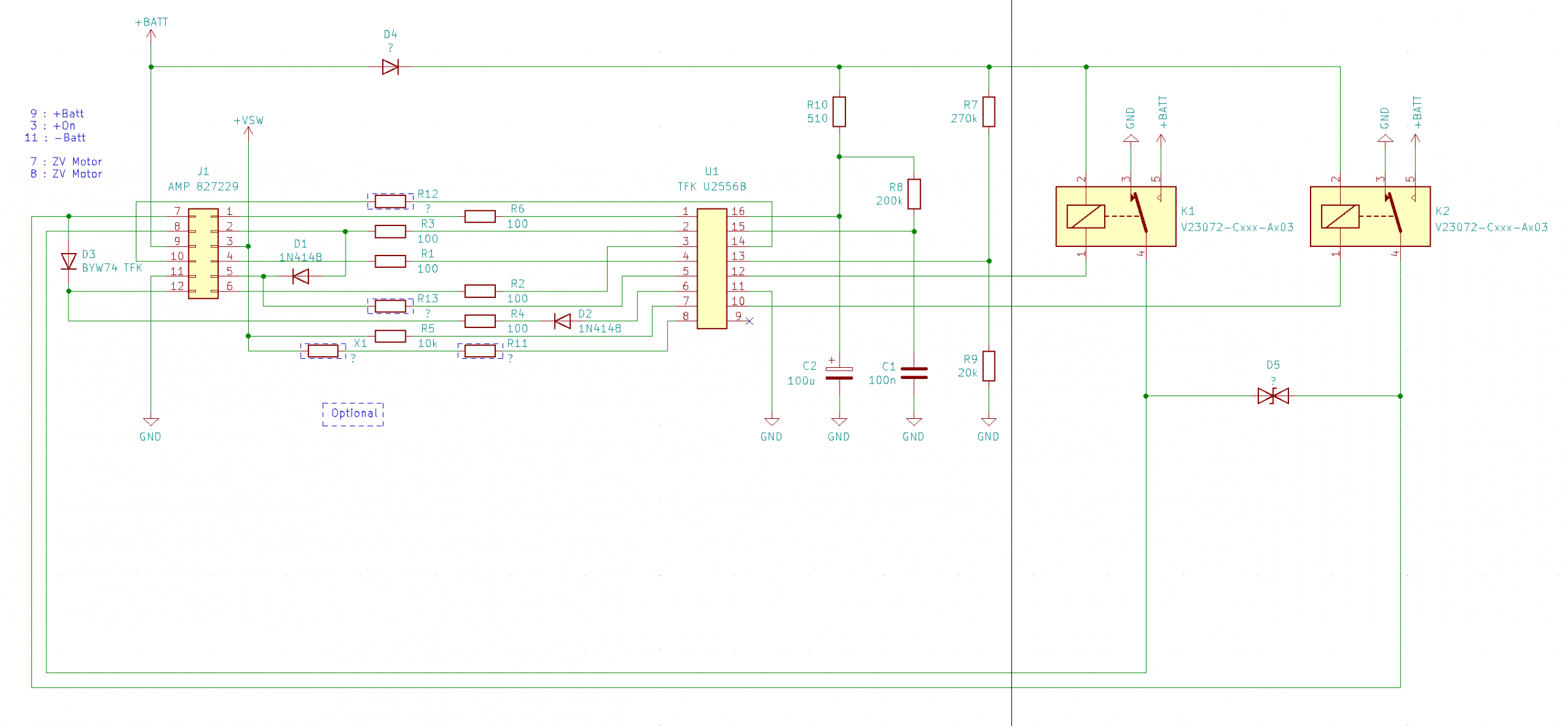

Hier jetzt das Innere des ZV Steuergerätes
Platine Kieckert 5372_01
Gehäuseaufdruck
SAAB 4710257
40505437
Option 1
Opel Corsa
mit R11, X1
U1: TFK U2555B
Option 2
Mercedes G-Class
ohne R1, D1, R4, D2, R5, R13, R11, X1
U1 : TFK U2555B
Gehäuseaufdruck
SAAB 4710257
40505437

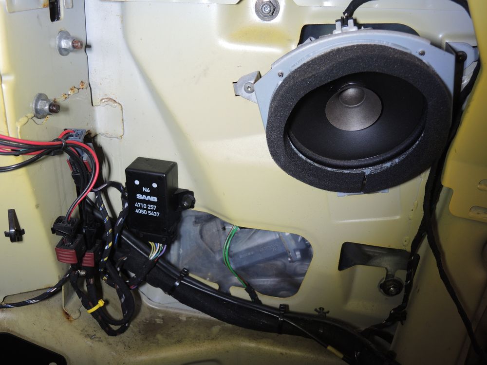

So, falls das Teil mal jemand am Cabrio sucht, hier ein Photo vom 902 Cabrio. Seitenwand linker Rücksitz. Zum abbauen der Verkleidung muss die Rücklehne vorgeklappt werden und, ganz wichtig, die Verkleidung nach oben von den Pins gezogen werden.
ZV-RelaisLautsprecherCVhintenFensterheberCVhinten-cut.thumb.jpg.55b32d220407cc4542879cd5483f16c0.jpg
Bei der Limo sollte es wohl an der unteren rechten A-Säule, rechts unterhalb vom Handschuhfach sitzen.
Im WIS ist es unter elektrische Anlage, Alarmanlage zu finden. In den Schaltplänen in denen mit (II), teils fehlen die aber (Cabrio mit Wegfahrsperre).
