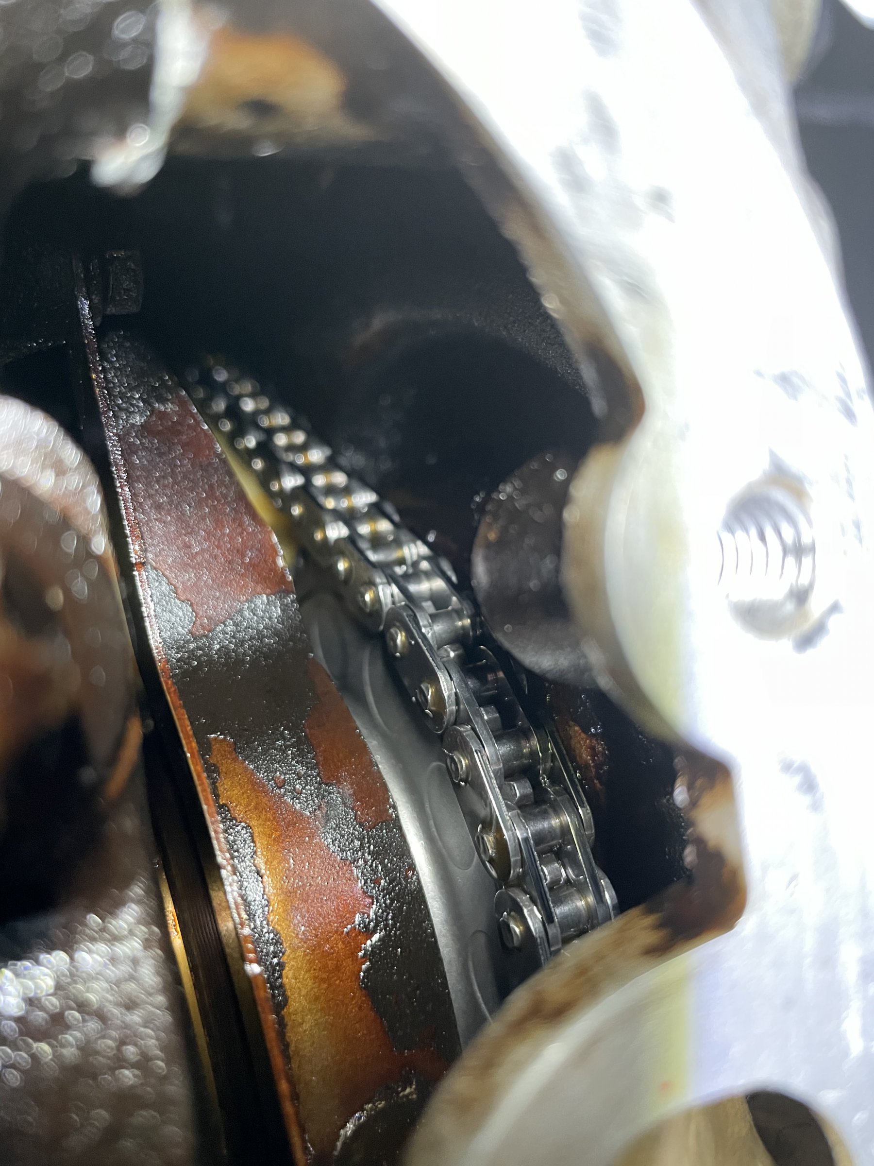

Ich bin mir jetzt nicht mehr ganz sicher, ob ich die Ritzel auf der Kurbelwelle richtig herum draufgesteckt habe.
Sollte ich das falsch gemacht haben, kann es doch sein, dass die Kette oder die Ketten schräg auf die Kunsstoffführung der Ketten laufen und hierdurch das unangenehme Geräusch erzeugt wird.

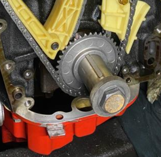

Kann mir vielleicht jemand sagen, wie die beiden Ritzel montiert werden (evtl. ein Bild bzw. eine Skizze zusenden).
Leute die Nacht ist noch lang!
#10
Das Ritzel fürr die AGW-Kette stimmt - vom Steuerkettenritzel hast du kein Foto?
(Ich versuche immer viel zu fotografieren um mir solche später aufkommenden Fragen und Unsicherheiten dann möglichst ohne nochmalige Demontage beantworten zu können. Aber meist sind es trotzdem zu wenig oder nicht richtig brauchbare Fotos...)

Ich habe versucht nach der Demontage der Ölwanne einen Blick auf die Ritzel F55E7378-DF77-4518-A66F-49FCF956D63A.thumb.jpeg.b64a037d637605339cd5f3c16b714c1f.jpeg zu bekommen.
Na ja ist nicht so gelungen.

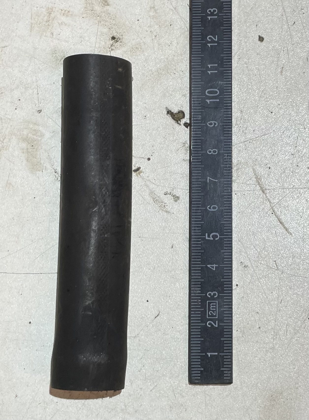

Dafür habe ich auf der Werkbank einen mir völlig unbekannten Schlauch gefunden.
Entweder spielt mir jemand (Freunde) einen Scherz oder ich werde alt und weiß nicht mehr wo der hinkommt.
Kennt jemand den Schlauch ?
:eek:

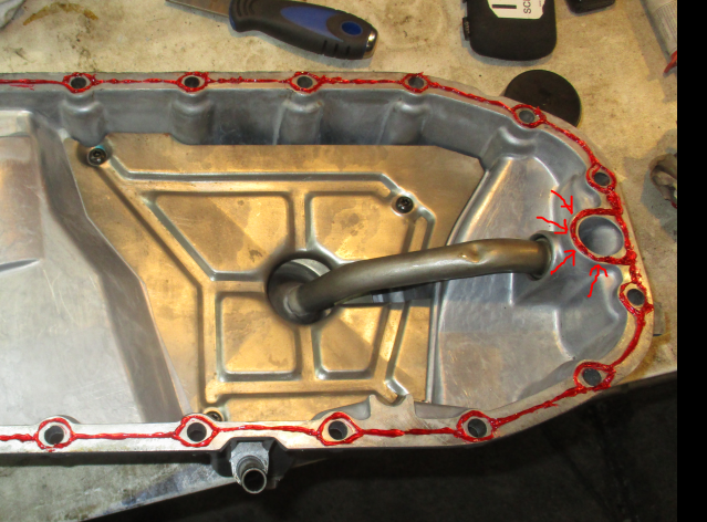

Du hast also die Ölwanne abgenommen - und ich frage nun zum dritten Mal, wie der Bereich um den Ölkanal (#62) aussah, ob der korrekt abgedichtet war...
Die Dichtfläche um den Ölkanal sieht aus, als wenn da eine hauchdünne Schicht Dichtmittel drauf ist, auch ist im Ölkanal und innen und aussen der Ölwanne Reste von Dichtmaterial als Wulst zu sehen.
