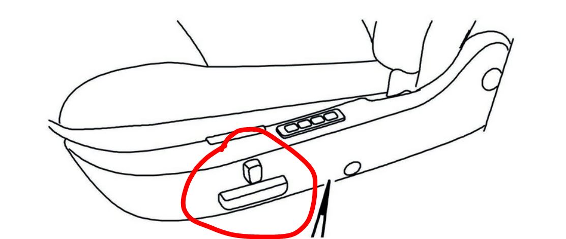

Die Frage ist: wie bekomm ich die elektrischen Verstellhebelknubbel der Seitenverkleidung ab?
Nach links drehen? Oder rechts? Dabei drücken oder ziehen?

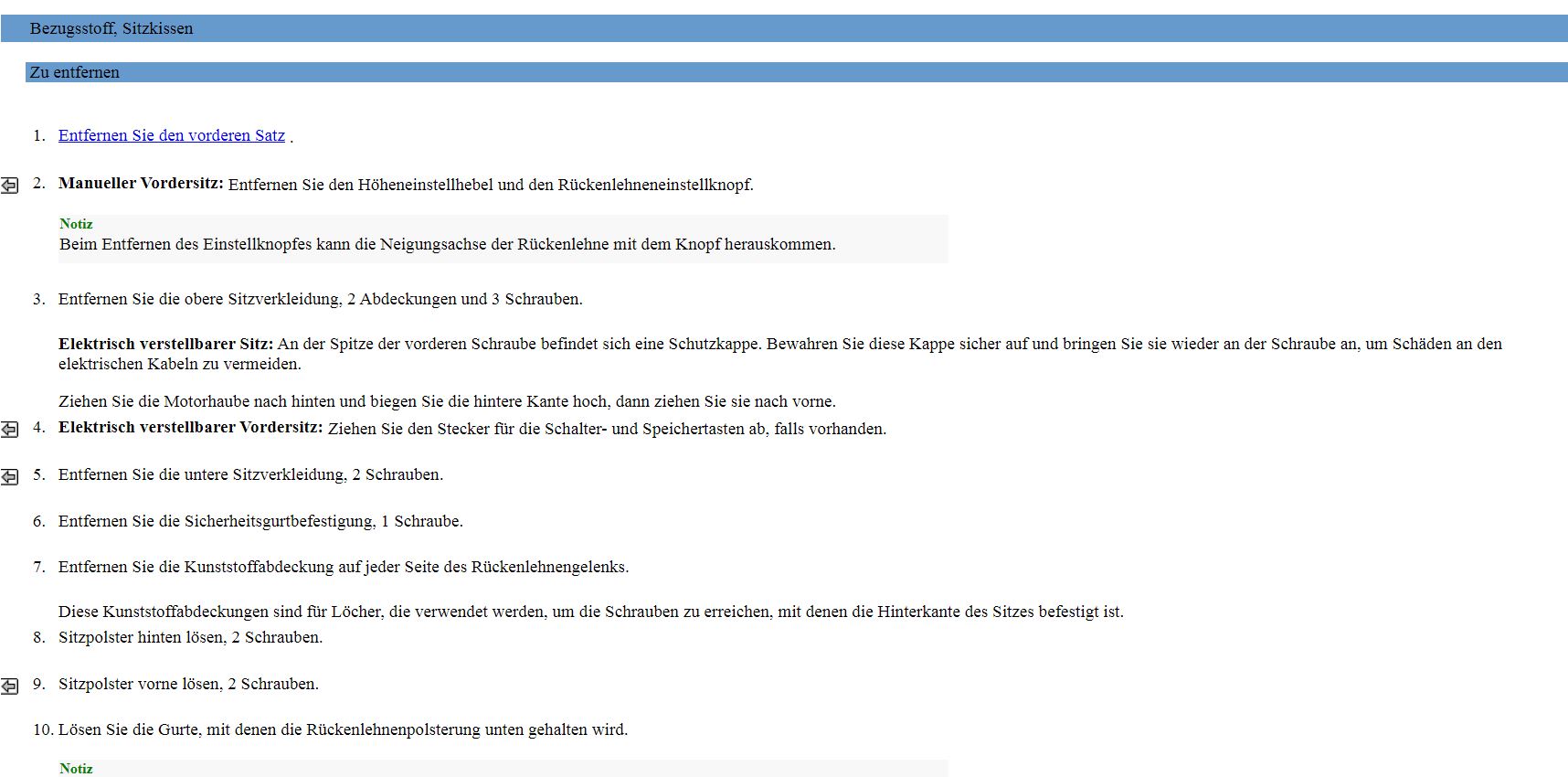

Im WIS steht dazu auch nichts.

... ziehen sie die Motorhaube nach hinten ... =:-o Ich liebe Übersetzungen.
Hab ich gemacht...
Davon sind die Knubbel aber auch nicht abgegangen...:biggrin:
Supi...das ist genau das, wonach ich gesucht habe. Vielen Dank.
Ich hätte jetzt gedreht und gezogen oder was weiß ich.
