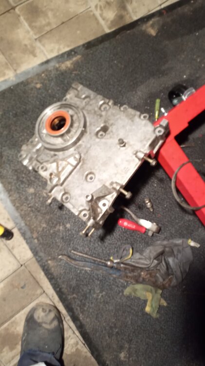

Wie geht die Ölpumpe raus?
Motor ist ausgebaut.
Kettendeckel ist abgeschraubt.
Riesen Sprengring ist auch draußen.
Der Deckel der Ölpumpe lässt sich ca 1mm nach links und rechts drehen.
Wie kann man an dem Deckel der Ölpumpe "Zug ausüben" oder klopft man den von hinten durch?
Bearbeitet von euro
Nicht drehen - da hatte doch Flemming an anderer Stelle erst kürzlich vor gewarnt, denn da gibt es einen Stift, der dem Pumpengehäuse die korrekten Position sichert!
Wenn du den Steuerdeckel schon draußen hast, kannst du den Pumpendeckel einfach von hinten rausklopfen - der wird nur durch den O-Ring an seinem Rand gehalten.
Danke, genau so habe ich es gerade gemacht.
Die umlaufende Dichtung (O-Ring) hatte die Konsistenz einer mürben Lakritz Stange und ist mir in den Fingern zerbröselt.
