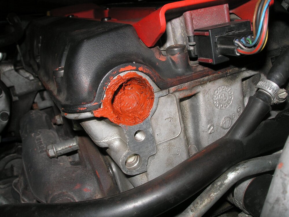

Ich habs mir leicht gemacht und den Dichtungsdeckel 9135211 mit der geschlossenen Seite nach aussen darauf gesteckt. Muss man ein wenig rein klopfen dass es richtig dicht ist. Aber seitdem ist keine Spur von Öl zu finden dort.
Ich habs mir noch einfacher gemacht und diesen Blindstopfen schon vor zig Jahren mit Dirko-rot abgedichtet. Sieht zwar nicht schön aus, hält dafür aber sehr dauerhaft dicht, immer noch kein Tropfen Öl zu finden :smile:
