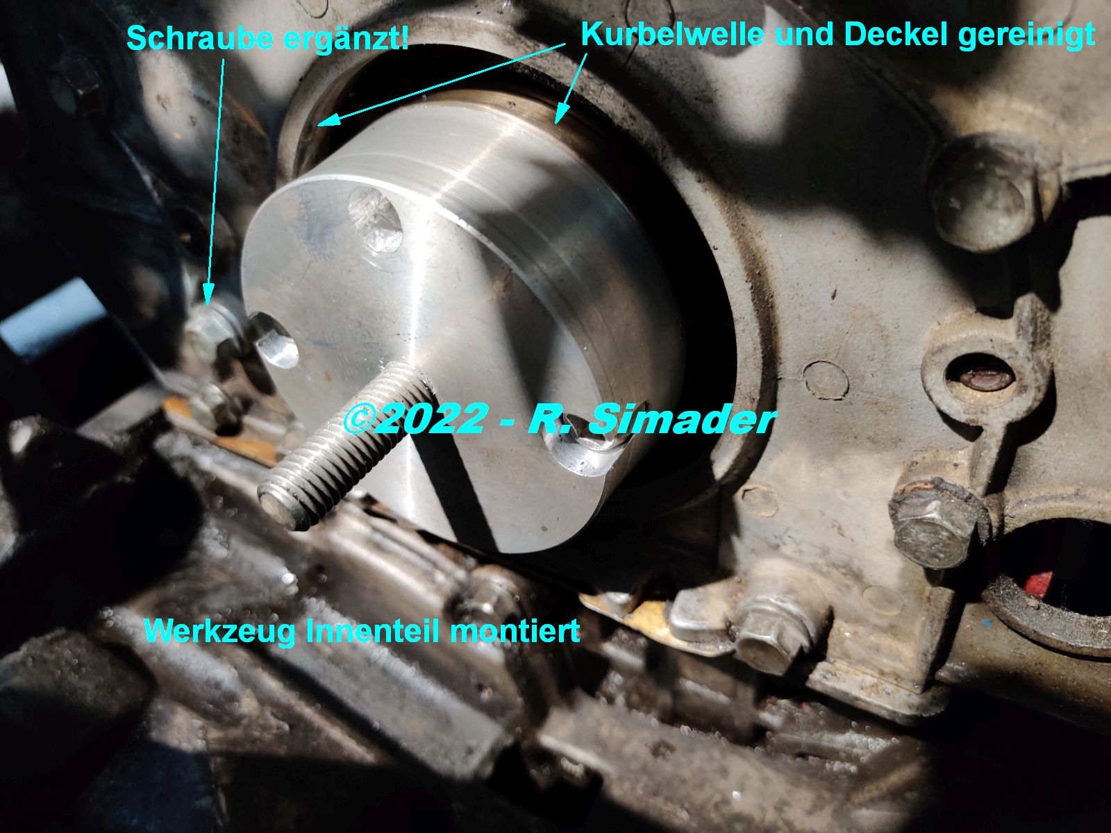

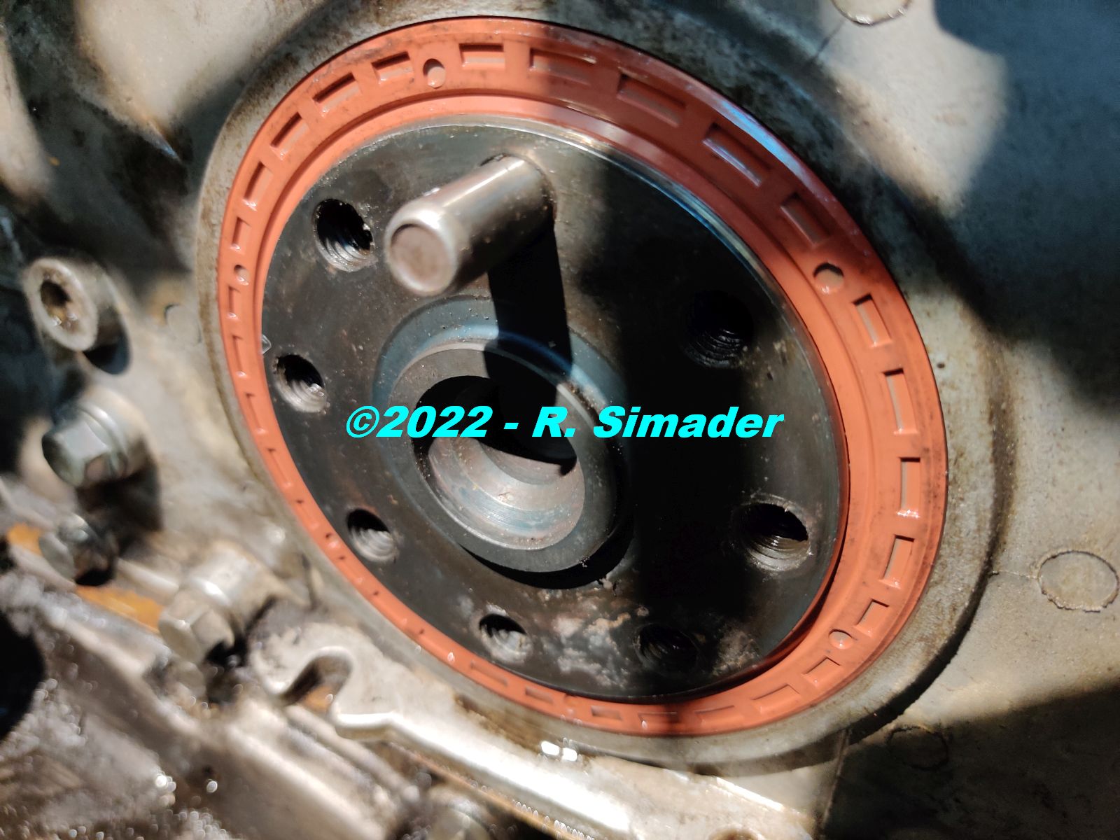

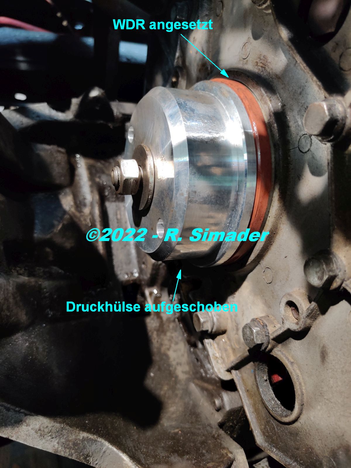

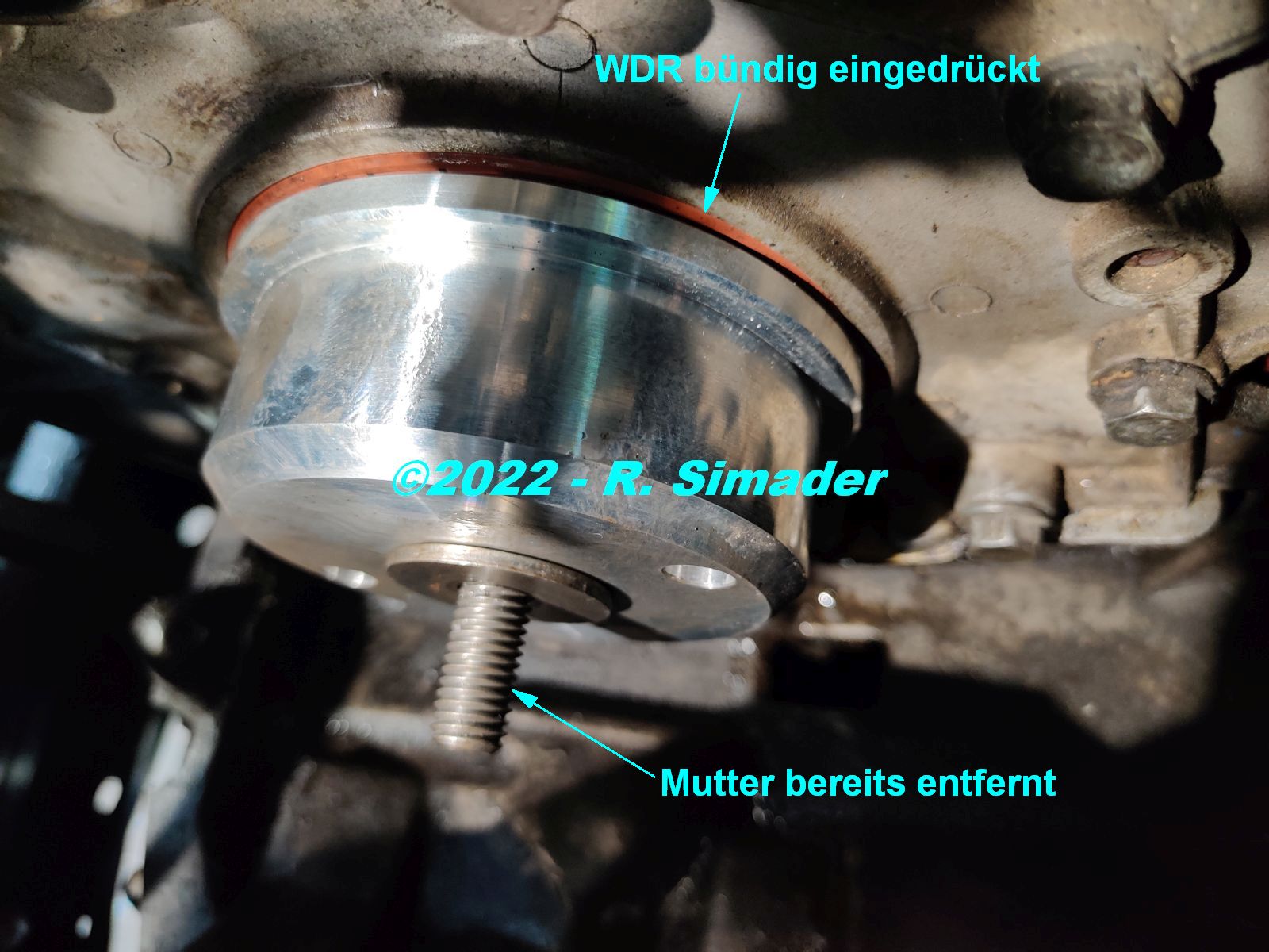

ich habe mir das Eindrückwerkzeug für den kupplungsseitigen Wellendichtring konstruiert und bauen lassen. Es ist aus Alu und wiegt nur 1,5 kg.
SAAB_Kupplungswerkzeug_im_Einsatz_3_k.thumb.jpg.eb6c4e0e9b967d37fab8c35749d7c338.jpg SAAB_Kupplungswerkzeug_im_Einsatz_5_k.thumb.jpg.e2fe0ab04691b65662d0b0321d5dde2e.jpg SAAB_Kupplungswerkzeug_im_Einsatz_6_k.thumb.jpg.2ad00c0fa5a202beb64679ba71dfc05e.jpg SAAB_Kupplungswerkzeug_im_Einsatz_7_k.thumb.jpg.b3f70820d3d60ad5d303d7d9ebf5c682.jpg
Wenn sich min. 10 Mitmacher melden lasse ich diese nachfertigen. Das Musterwerkzeug hat über 400€ gekostet, da Einzelanfertigung, je mehr mitmachen umso billiger wird es.

Der Eindrückring aus NL wird wahrscheinlich funktionieren aber, wie Saab_Freund schrieb, mehrere Schrauben gleichmäßig eindrehen führt immer zu einer Schrägstellung des WDR. Da mein Werkzeug über eine Zentralschraube arbeitet passiert das nicht. Ich durfte es im letzten August erst wieder verwenden, war easy, 5 Minuten und drinnen war er.
Jeder der es benötigt kann es sich bei mir gegen einen kleinen Obulus ausleihen. Bitte Anfragen an SAAB900@ddd-engineers.de.
